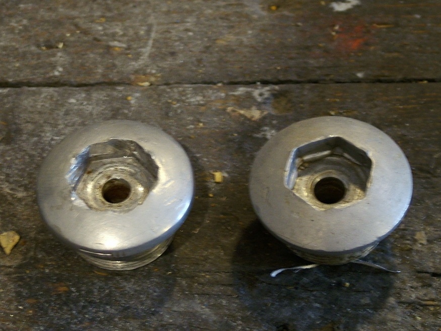

      Szinte mindannyian találkoztunk már ezzel, hogy szét vannak a csavarok barmolva a régi Pannóniákon. Jobb esetben csak le van sarkalva, de sűrűn elővették a laposvágót is a régi gazdák.
      De mindig van remény... Szemléltetném mit lehet kihozni a régi alu zárócsavarokból.
ID:	134705 Ilyen volt: Szükséges egy alapos forgácsolós szaki, és sok türelem a csiszmiszeléshez, polírozáshoz.

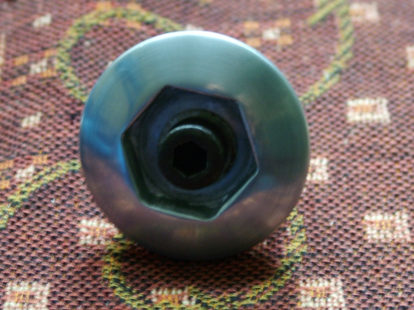

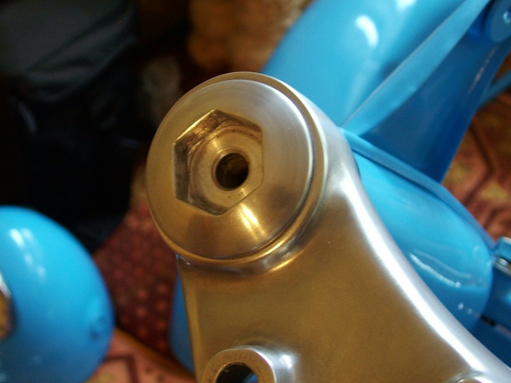

      Ilyen lett: Click image for larger version

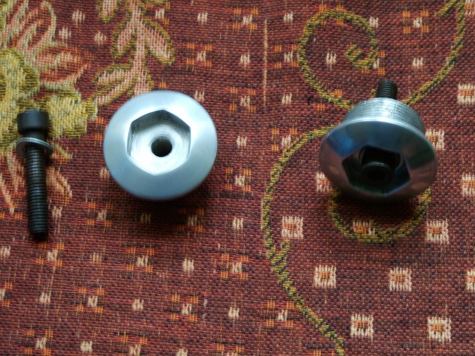

      Az én mocimnál ezek az imbuszcsavarok voltak a záródugókban. Nem találtam infót gyáriak-e. Mit tudtok erről? Jött ki valamikor is belsőkulcsnyílású csavarral a gyárból? Mindenesetre 65-ben biztos nem, (ekkori a motorom). Ezért vadásztam nagynehezen 2 db. barnított 14-es hatlapfejű csavart. (Aranypók...Mi adunk a részletekre!)

        Kedves Franci! Csodásan alakul a motorod, nagyon szép lesz! Jó döntés volt a két darab 14-es csavar, mert ez ami most van benne nagyon rontja az összképet Esetleg nikkelezni azt a csavar fejet még és akkor nagyon pazarul mutatna a polírozott hidaddal és a zárócsavarokkal...
        üdv, Odin
        Madifranci kedvelte ezt.
          Helló Odin!
          Köszönöm az elismerést. Tavaszra szeretném a motort beugrasztani...
