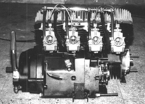

                              Valaki keresett leirást 4hengeres Pannoniárol, irtam neki, akkor még papír alapon hogy nekem van egy majdnem teljesen kész , eldó. Megegyeztünk 40ezer Ft-ban , eljött Pécsröl Bp-re és elvitte. Azóta se hallottam róla. Valahol van papir alapon a főtengelyröl, vázról is kép, de most csak a blokkot találtam
                              Sok szép munka volt benne és akkor még volt energia
                              Click image for larger version  Name:	P500.JPG Views:	0 Size:	36.3 KB ID:	231343
                              Utoljára szerkesztve a következő által: horex; 2022 nov. 27, 14:08.

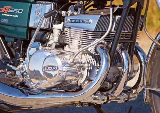

                                eszkábáltam két légterelő lemezt a henger elé
                                A 4hengeresemre a Suzuki 550 léghűtése adta az ötletet, amit rozsdamentes lemezböl meg is csináltam

                                A S51-en hasonló van, értelemszerűen egy hengerre
