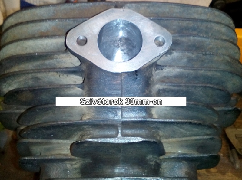

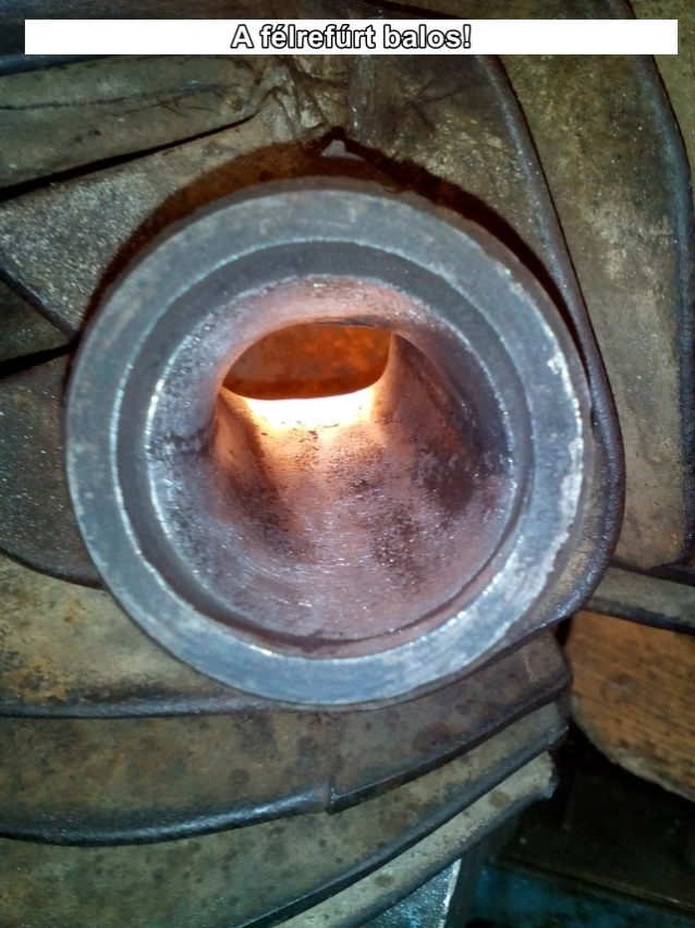

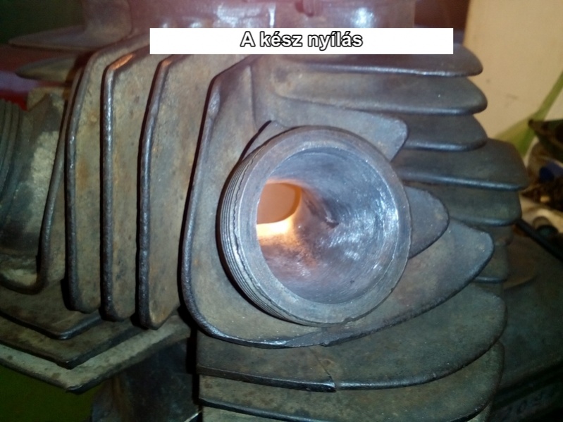

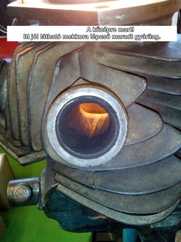

        Ha kissé lassan is, de azért alakul a P10-es henger. Jelenleg épp az egyszerűbb, kevésbé módosított, mondhatnám: a "bolondbiztos" változat készül.
        (sajnos rá kellett jönnöm, hogy elkoptak a régi jól bevált maró fejeim, és az újak beszerzése "tiszta anyagi csőd" volt...8-10eFt/db...és hát az idő...míg beszereztem.)
        Az átalakítás három dologra tért ki elsősorban:
        1- Szívónyílás átmérő bővítés 27-ről 30-ra
        2- Kipufogó kiömlő nyílás átmérő bővítés 34-ről 38-ra
        3- Átömlő csatornák hengertalp felőli rész megmunkálása
        1; Az előzetes megbeszélések alkalmával megegyeztem a leendő tulajdonossal, hogy ezen a hengeren egy 30-as torokátmérőjű dupla úszós porlasztó lesz. Ebből kiindulva lett megmunkálva a szívónyílás, és a szívó torok. (talán kicsit könnyebben is ment, mint gondoltam ) Sajnos a két tőcsavar furata sem volt a szívónyíláshoz képest egyforma távolságra (lépcső...)Click image for larger version

        2; Mivel nagyobb lett a szívó oldal, és jóval nagyobb lett/lesz a henger űrtartalom is, megmunkálásra került a kipufogó nyílás kilépő része. Annál inkább, mert egy csúnya "lépcső" van ezekben a hengerekben. Az öntödéből kikerülve munkálják meg a hengert. Egy 38mm-es maróval (ekkora kipufogó könyök belső átmérő) belemarnak a kipufogó nyílásba, függetlenül attól, hogy a folytatás már csak 34-es, vagy az körüli, arról nem is beszélve, hogy ez néha félre sikerül (mint pl. itt is az egyik oldalon).
        3; Mivel nem áll rendelkezésemre a szétszedett blokk (annyira nem akar belemenni a tulaj...) és itt gyakorlatilag "csak" henger dugattyú páros lesz cserélve, az átömlő csatornák hengertalp felőli részét csak viszonylag kis mértékű módosítás érte. Ez főképp a letörésekből, élekből, és a nyílás/nyílás keresztmetszet kiigazításából, kismértékű bővítéséből állt.

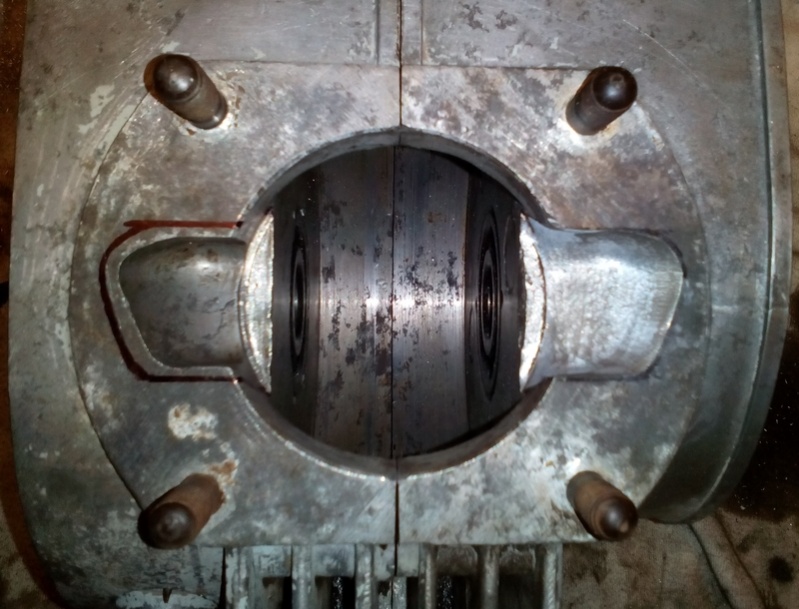

                    Ma volt egy kis időm folytatni a munkát.
                    A blokk átömlő részét vettem kezelésbe. Ezt a részt gyakorlatilag bárki megmunkálhatja. Ehhez a verzióhoz - még - nem kell kitölteni/behegeszteni se a kartert, se a hengert.
                    Az eredeti 28mm széles átömlő csatorna, 35mm-re bővült.
                    A szemléletesség kedvéért itt egyszerre látszik a már megmunkált, és az eredeti átömlő.

                      Ezek szerint csak bele lehet nyúlni a blokkba is ??? Mintha azt mondtad volna koráábban , hogy a tulaj nem igazán preferálná , ha egy összetettebb átalakítás keretein belül a motorblokkházba is bele kellene nyúlni ...(?) Pedig másabb lenne a leányzóm fekvése egy leátmérőzött főtengő sonkával , a hozzávaló egyensúlyozó furatokkal ellátva , ami természetesen parafázva van ... - és a blokkban a hiányt alu gyűrűvel be lehetne pótolni - igazán kíváncsi lennék az eredményre ! Szerintem ütőssé válna a kor , és márkatársai között !
                      Utoljára szerkesztve a következő által: zahi; 2015 nov. 16, 21:17.
                        Ez a saját blokkom (egy másik...ez lesz a próba/donor).
                        "kétszer mérj, egyszer vágj"
                        Kis lépésekkel haladok. Ha így beválik, jöhet a többi.
                        /és igen...így lesz a kettőből mindjárt három...fúrás-marás-reszelés.../

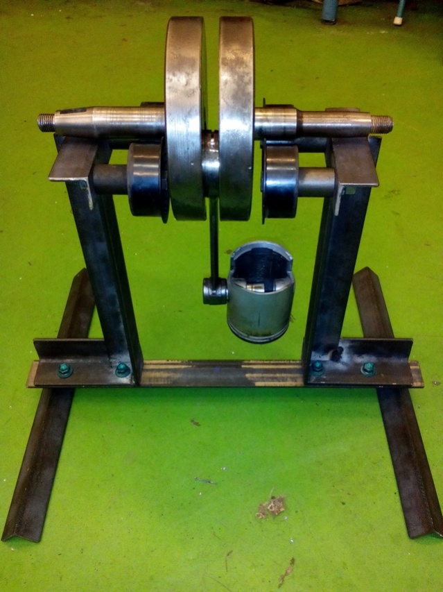

                            Egyébként is. A kiegyensúlyozó furatokkal ellátott - majd beparafázott - főtengely lényege (a súlyozáson kívül), hogy csökkentsük az elősűrítő teret a henger térfogatához képest (Vh/Vk azaz Vhenger/Vkarter).
                            Ez a Trabant dugattyúval máris teljesül, tudniillik a Vh/Vk arány máris jobb lesz.
                            Az elősűrítő térfogat (akár jelentős) csökkentése (széria motoroknál) csak akkor, abban az esetben hoz javulást, ha az elősűrített gázok megfelelően nagy keresztmetszeten el is tudnak a karterből távozni. Jelen esetben a henger égésterébe. Ha nem tud, rendszerint "kilövi" a szimeringet. Jöhet a fúrás/faragás: mivel rögzítsem a helyén...?! Probléma - problémát szül.
                            Hamarosan lemérlegelem a Trabi dugót, és megnézem mekkora a súly különbség az eredetihez képest (gyáriról beszélek nem után gyártottról), és ahhoz igazítom/súlyozom a főtengelyemet.
                            Össze is dobtam délután egy állítható szélességű súlyozót. Azért így mégis korrektebb.
                            /neee...neee...nem így kell kisúlyozni (nehogy valaki így kezdje el), ez csak próba, kíváncsi voltam elfér-e a dugattyú is a tartóban (ha esetleg kellene)/
