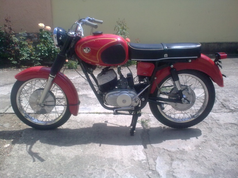

    Nos, mint ahogy már korábban írtam nekifogtam egy pannonia (p21) rendbe tételének , ezért csak ritkábban voltam a fórum közelében . A papírok után való "kujtorgást" , és levelezést követően az okmányirodában ígéretet kaptam a forgalmi engedély megszerzésére (az adott iratok meglétének ismeretében) , így már hozzá mertem kezdeni a dologhoz . Sajnos a szétszereléssel nem kellett sok időt vesztegetnem (hacsak a hátsó lengőkar kiszerelését bele nem számítom ...) mivel minden alkatrész külön volt, már amit nem később kellett beszereznem hozzá. Az alkatrészekről a festéket drótkorong segítségével távolítottam el , így aztán egyértelművé vált hogy nincs egy alkatrésze sem amit ne kéne hegeszteni , egyengetni , helyrehúzni ! Azért hosszas javítgatás után csak sikerült eljuttatnom a festőhöz őket és most már régi fényükben pompáznak , így hozzáláthattam az össze rakáshoz, bár még korántsem járok a végén , de talán már mondhatom hogy túl jutottam a felén. (képeket próbálok tenni , ha rájövök hogyan kell )
    Nnnna valahol itt tartok , még hátra van a Km-óra , az óra tartó krómozása , a kipufogók , könyökök illetve krómozásuk némi villamoság és a láncvédő felszerelése ! De azért remélem látszik rajta a törődés , annak ellenére is hogy a képek csak telefonnal készültek !

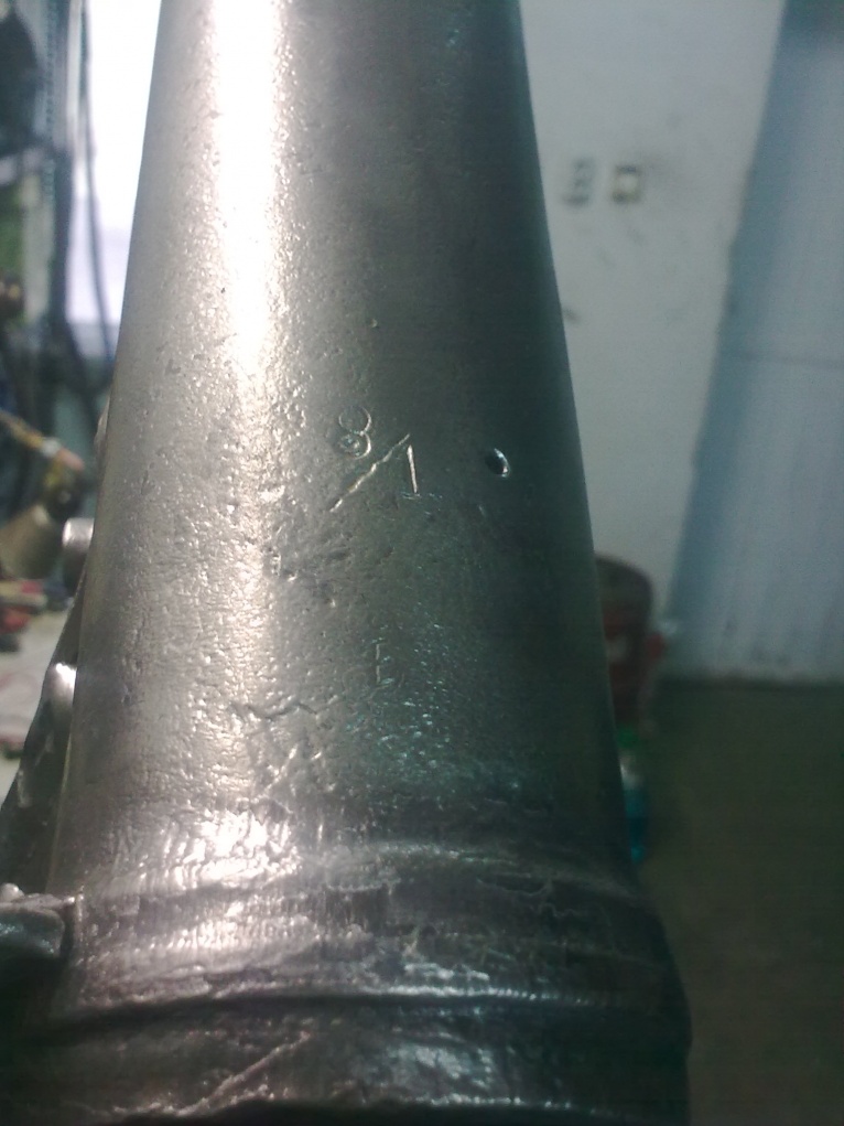

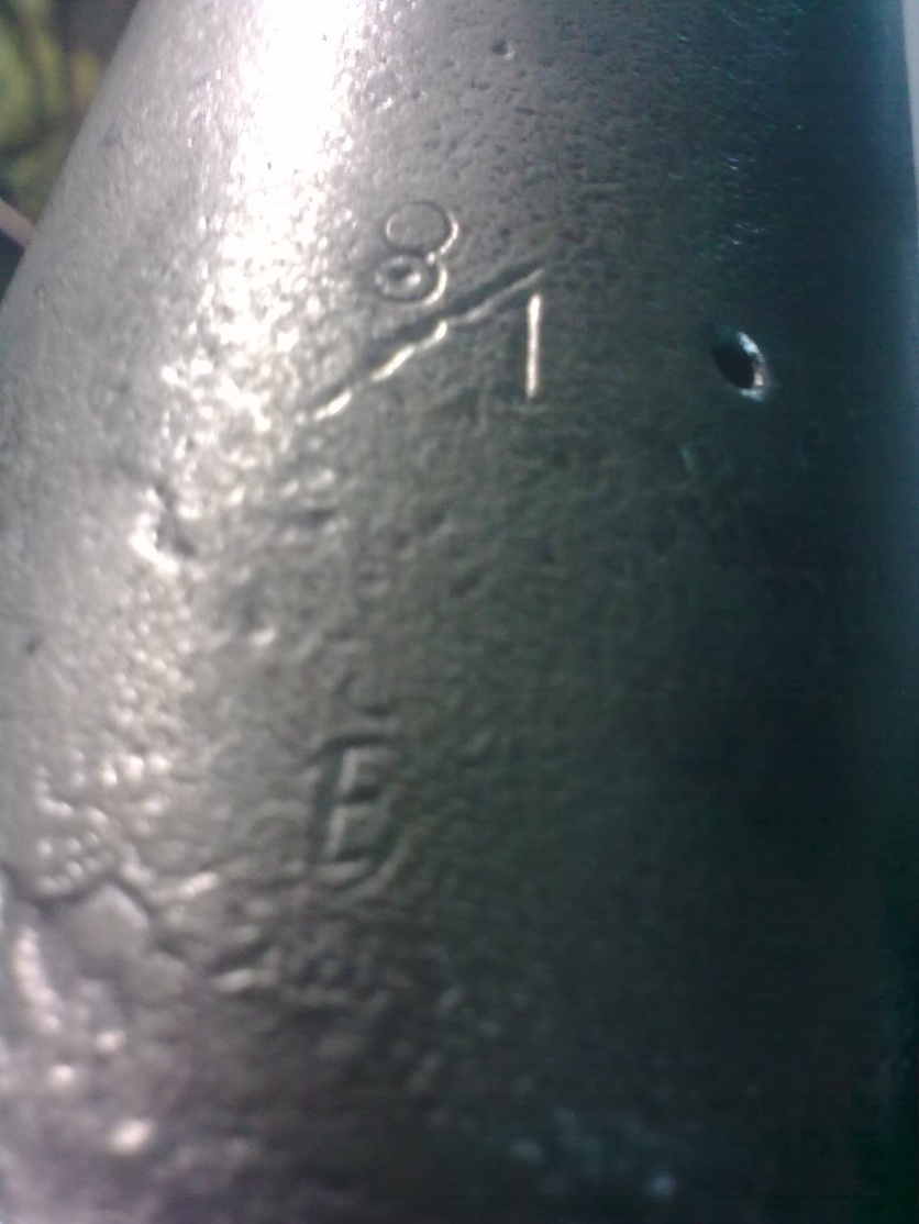

      Egy két apróságról azért megkérdeznélek benneteket ! Egy ideig morfondíroztam a felújítás közben tapasztalt érdekességek láttán. A váz teljes lecsupaszítása után fémtisztára varázsoltam , és pár apróságra lettem figyelmes... mik lehetnek a beütött jelek (hegesztő névjegye, MEO...)hátsó motor felfogatásnál mi ez a furat (HUSZASON NINCS...) P12 felirat az oldalsztender vázra hegesztett konzol elemén (elméletileg még akkor nem létezett, de lehet hogy rosszul tudom)
        mikor akkor? vagyis: Mikori a 21-esed?
        zahi kedvelte ezt.
          ' 73 (ha minden igaz ...) de ha 74-es is , valószinűleg a 73-as vázak készítésénél is ezt a konzolt hegeszthették ? De a beütések jobban izgatnának , lehet hogy a hegesztő "aláírása"? Vagy valamiféle műszakszám , és a kis furat milyen célt szolgált a hátsó blokkfelfogásnál? (van még egy váz a padláson , megnézem milyen évjárat ! )
            73 májusában mutattak be a P 12- öt ...
            Akkor már kellett lenni 1-2 dolognak ... Igaz prototípus volt , de egy jo félév múlva már gyártották !!

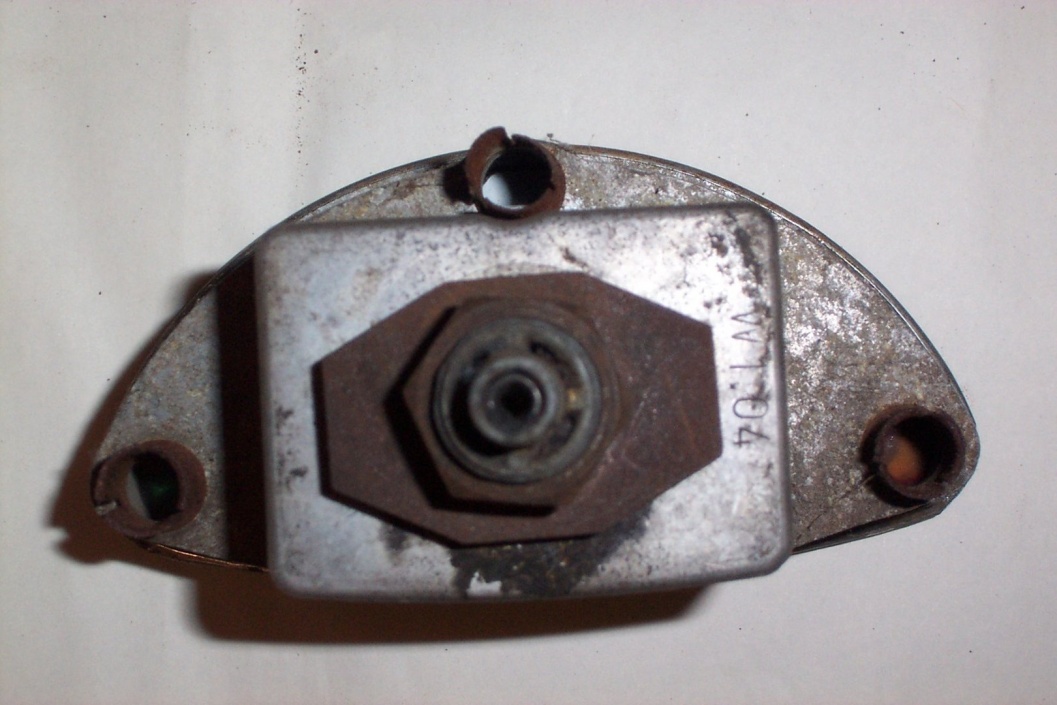

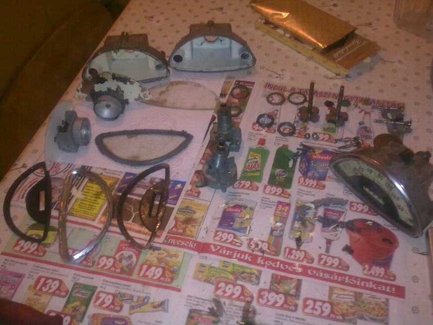

              Bár egy kicsit lassan haladok a vassal , mindíg csak ha egész keveset is de szöszmötölök rajta . Már a kipuf is csak hegesztésre vár , a horpadásokat megszüntettem rajta , amennyire lehetett simára is munkáltam.

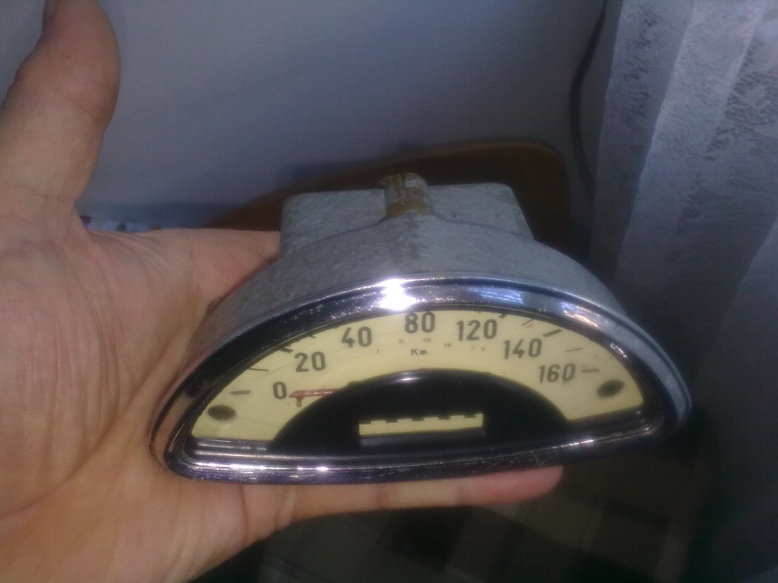

              Sikerült kerítenem hozzá egy viszonylag jó állapotú km-óra burkolatot , és meglett a gyári konzolja is . Mivel "sajtórás" eredetileg nem volt egyszerű dolgom . Tudom hogy "bumszli" , de ha egyszer eredetileg ilyen volt ...

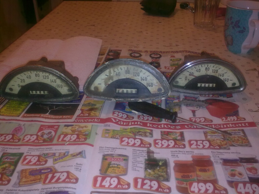

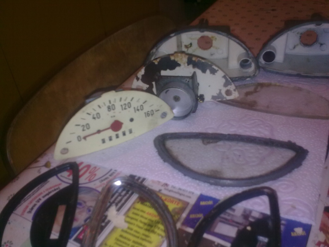

              Az óra végett áttúrtam a padlást , sikerült is három töröttet előhalászni, amiből egy használhatót gondoltam kreálni !

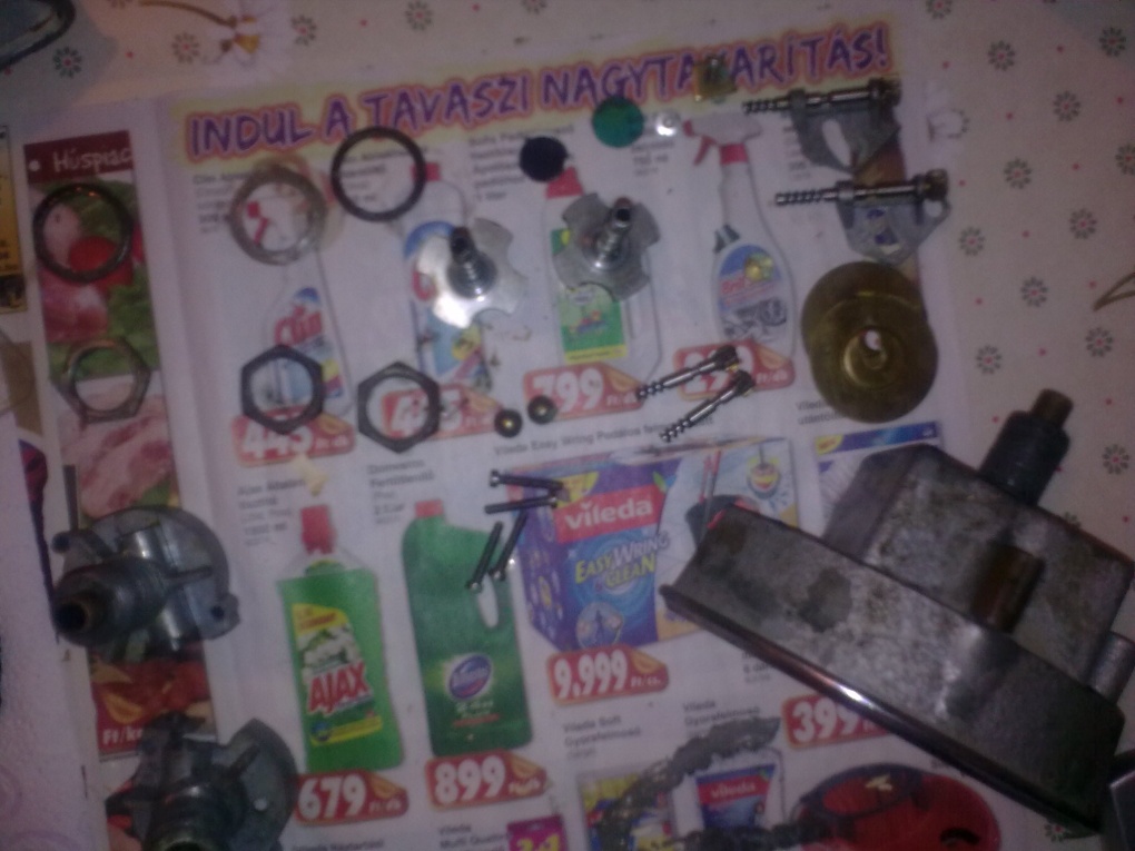

              Ebben a hideg szeles időben, nem túl sok ambícióm volt a műhelyben kinlódni , ezért előzetes egyeztetés alapján "őrmesteri " engedélyt kaptam hogy a konyhában peszterkedhetek velük , de csak ha kellőképpen lepapírozom az asztalt !!! ( ebben lehet hogy az is segített , nemrég még a gyógyszerek szedésével is vesződnöm kellett , és az ilyen pepecselős munkához hozzá sem mertem volna kezdeni, mert a köhögéstől csak szétrepültek volna az alkatrészek )
              Egyszóval hozzáfogtam , a spiáter alkatrészek szinte önmaguktól hullottak elemeikre, a kevés szírszerű kenőanyag ami egyes helyeken (pl:fgk-csiga hajtás) fellelhető volt , a lehető legtöbb port és szutykot volt képes magába tárolni ...
              Magam sem hittem ,hogy ilyen sok időbe telik valami használhatót összehozni belőlük(kb 4 órát piszmogtam el )Click image for larger version

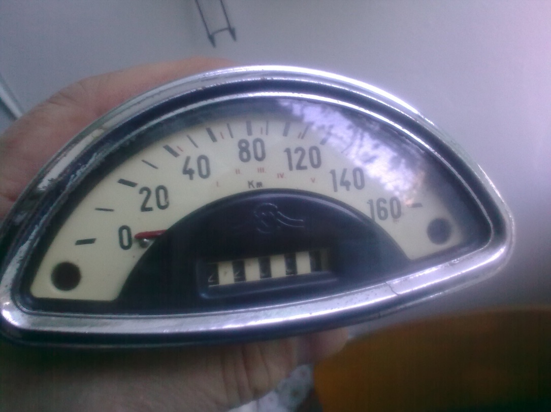

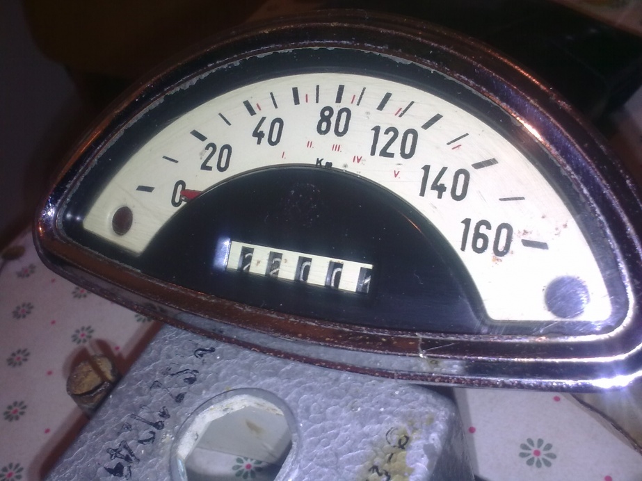

ID:	143858, ki sem álltam a mosásból , számlap tisztításból ... ( egyes kenendő helyekre szilikonzsírt használtam , remélem beválik !) Csináltam egy pár képet is , szerintetek tűrhető lett a műszer ? (működni-működik , csak reménykedni tudok hogy viszonylag pontos is )
                Szép munka!
                És hány tízezer van az asztalon?
                  Azok a kis római számok mit jelölnek?
                  (akkora sebességnél kell abba a fokozatba kapcsolni? )
                    Szép munka!
                    Majd egy "százas ahogy elnézem...
                      Szép munka!
                      Van akinek közel "tíz tízezres" , van akinek semmi ! De nem az ár a lényeg , de talán még az érték se !
                      Ó nem ! Azt jelölték , hogy a legnagyobb gyorsulás érdekében mekkora sebességig kellene a római számmal jelölt fokozatban forgatni a vasat ... Természetesen ezt csak igen jó állapotban lévő motor esetén , max 75 kg súlyú vezetővel terhelve tudom elképzelni, bár lehetnek kivételek .
                        Valami ilyesmire gyanakodtam én is
                        De azért kicsit furcsa hogy 40-nél kell kettesbe váltani, és 130 felett 5-ösbe
                          Ja igen ! A versenygép (nem gyári !), a megfelelő áttétellel megfutotta a 180-at is , bár nem én voltam az elkövető , és még a futómű is szinte gyári volt , csak a fék volt 200-as ...
                          És az is hozzátartozik az igazsághoz , hogy a pilóta szerint 140-150 felett félelmetes volt az úttartás , és a fék szinte hatástalan !!!
                          Pedig valahogy úgy , csak az V. -öt ( ) elnézted , azt 105-108 nál kell kapcsolni .
