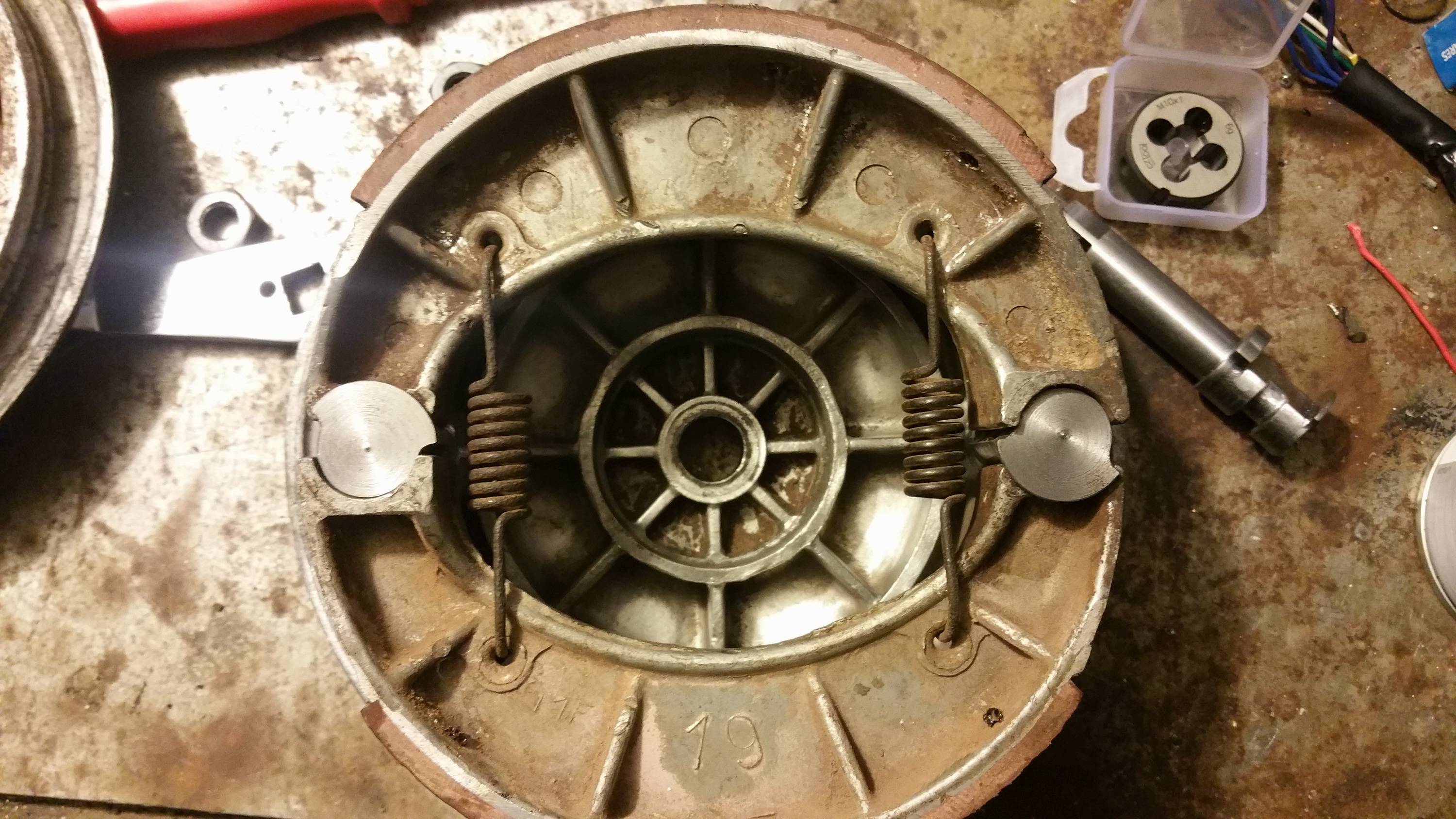

            Felvetődött a kérdés hogy jól állnak-e a pofák ebben a fékben?
            Click image for larger version  Name:	20180407_161927.jpg Views:	1 Size:	538.0 KB ID:	211144
            (íves rész felőli oldalon emelnek)
            Click image for larger version  Name:	20180407_170010.jpg Views:	1 Size:	623.0 KB ID:	211145
            Nem , nem állnak jól . így mindkét pofa lefutó , vagyis 20-35 % fékhatás csökkenés a gyárihoz képest . Fordítsd meg a kulcsokat , és a pofákat. A két segédkar legyen párhuzamos , állítható merev rúddal összekötve . Pofák ferrodolját a két végén esztergálás után reszelővel letörni ... szerintem .
                Majd az lesz. Készülnek a fékkulcsok is. Meg a kitámasztó lemez
                Saválló anyag már megvan hozzá
                Hétfőre meg lesz az új pofákon is az 5mm réteg. Azt majd ezen a lapon esztergálom szépen.
