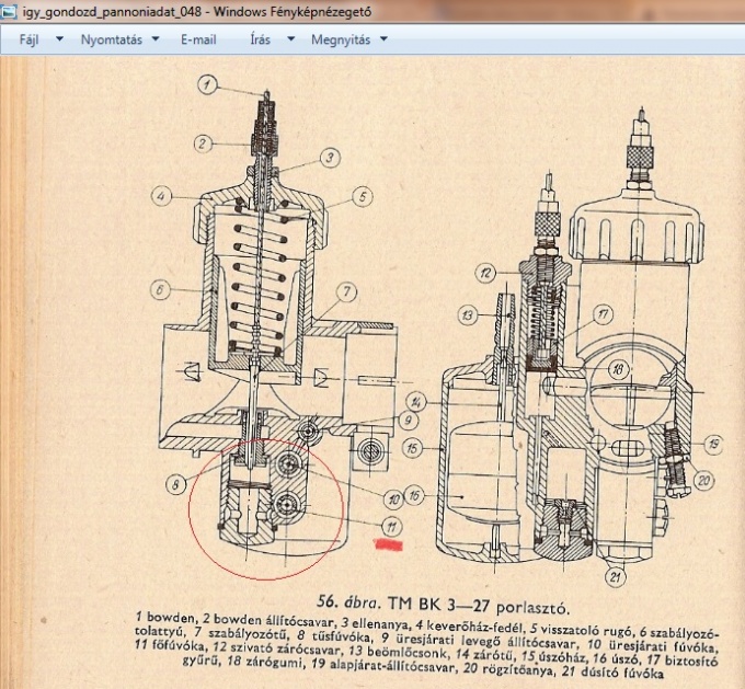

                  Ami még eszembe jut: a karbi oldalán a csavaros fúvókák közül az alsó a főfúvóka tartója, ebbe megy a 125-ös fúvóka. Biztos így raktad össze? Ha igen, akkor csak itt lehet valami kis piszok, amit talán nem sikerült eltávolítani. A pirossal bekarikázott részt kellene egy erős kompresszorral megnyomatni.

                  Az úszószinttel mi a helyzet?
                  Ha a súbertű alján lévő zárócsavarra túl vastag tömítő alátét kerül, akkor ez szintén okozhat üzemanyag ellátási gondot- Látható is a rajzon a csavar és a ház kialakítása.
