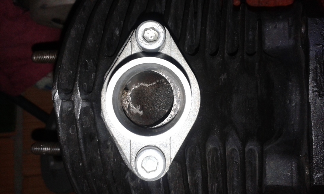

    vettem egy T5-os motort, motoroztam vele, de keveselltem az erejét, illetve ha jó erőben volt, illetve szépen húzott nagy fordulaton akkor nem szépen indult, ill nem volt tuti az alapjárat.
    Mivel nagy fölújításba kezdtünk, levettem a hengert, és ezt láttam:

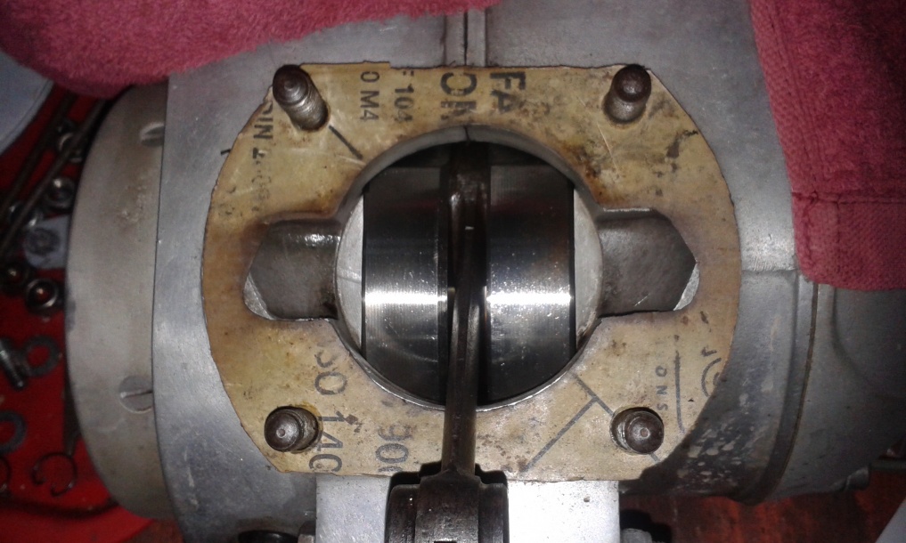

    "Megörültem", az aki előttem szerelte a motort, a hengertalp tömítést fordítva rakta föl!!!!
    Az átömlő csatornákból kitakart, így komoly turbulencia léphetett föl.

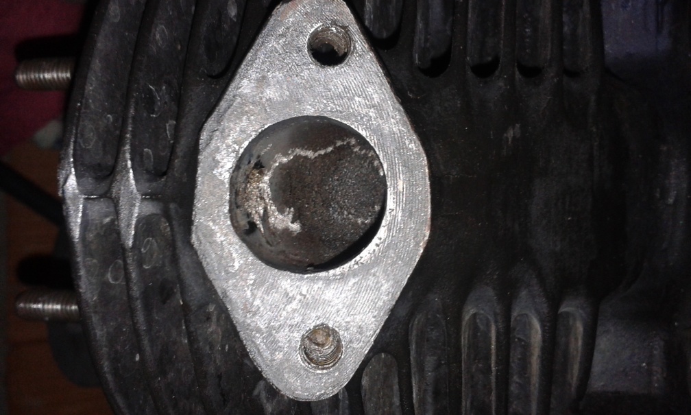

    Tovább forgattam, nézegettem a hengert, és ezt láttam meg:
ID:	157273Click image for larger version
    Az aranykezű gyári dolgozó sajnos mellényúlt, és a karburátor fölfogatás furatát egy kicsit eltolta, így a szívócsatornából jelentős részt kitakart, szegény motor az elmúlt 49 évben folyamatosan fojtva volt.
    Találkozott már valaki ilyen problémával??

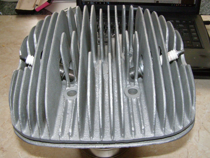

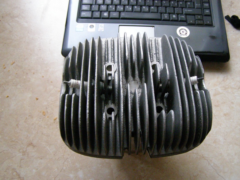

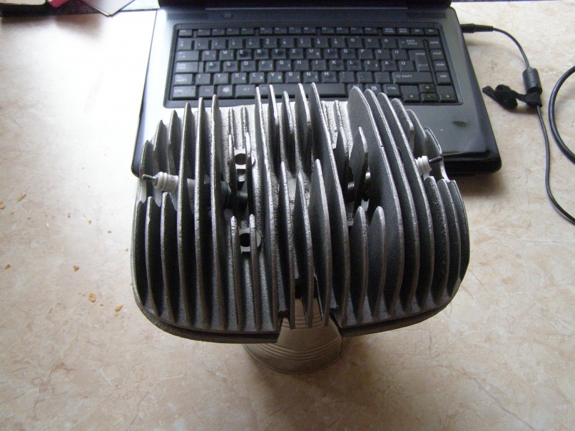

                Még jó hogy beszéltünk erről a dologról . Találtam egy hengerfejet amit lehomokoltam és az említett jel hiába van benne -látszik ,hogy az "öntés" minősége , igen csak szar . Click image for larger version

                  Pedig ott az égéstér közepén van egy használható felület, egy szignó esetleg belefér.
                    aláltam egy hengerfejet amit lehomokoltam és az említett jel hiába van benne -látszik ,hogy a hegesztés minősége , igen csak szar .
                    Azért a szimmetrikusra fúrt gyertyamenetek nem rosszak. "Balkezesek balról, jobbkezesek jobbról teszik a gyertyát. Egyenhengerfej minden Pannóniára!" (A reklámszöveg jogvédett. Két virtuális sör az ára Heeegany és Joker urak!
                    Öntést szerettél volna írni ugye? Ilyen feltáruló felületi zárványról sokat lehetne mesélni. De itt az égéstéren belül igazán ciki. Persze ez akkor nem számított. Gondolták, hogy az elvtársaknak lesz, vagy vidékre. Azoknak meg ez is jó.

                        .....jaa , persze persze -csak nyaltam csak nyaltam -----ja persze az öntés , igen az öntés ...
                          Ha már egyszer beleette az olaj magát az alu-ba , főleg a gyertyamenetnél , már igen nehéz zárványmentesen behegeszteni azt . Bár az is igaz hogy ezen a felületen még soha sem láttam ilyen szép MEO beütést
                            .....mert fiatal vagy
                              -látszik ,hogy az „öntés” minősége , igen csak szar
                              Inkább a hegesztésé nem? A középső gyertyanyílás helyén...
