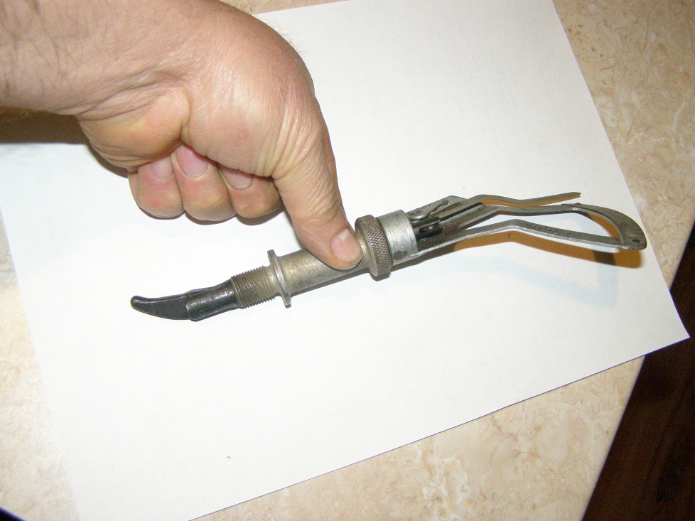

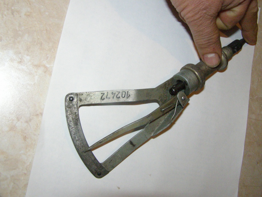

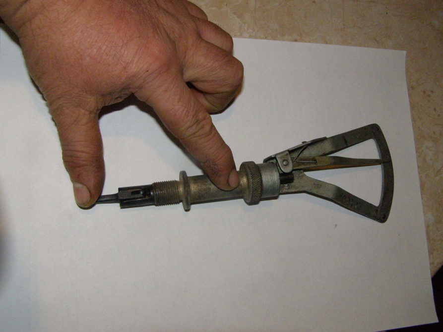

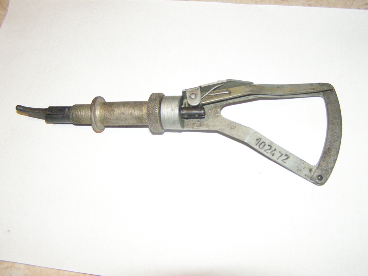

      Hát ez , nektek nincs ilyen : --mindjárt lesz kép , csak lemerültek az elemek a fényképezőben .
      Jut eszembe valaki próbálta már az oldalgyertyásnál a Pupitas nevű műszert alkalmazni ? (tudom , nem erre találták ki de legalább a FHP meghatározható lehetne ? )
      ....langyos

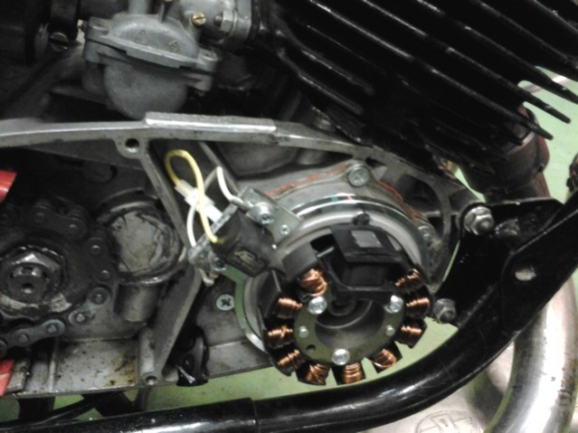

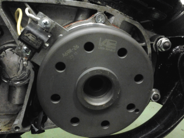

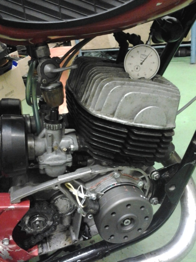

        Végre sikerült lehúzót szerezni a lendkerékhez.
        Ennél a típusú lendkeréknél, nincs se ék, se retesz, se semmi (engem ez mondjuk nem zavar).
        Az "eredeti" előgyújtás 0.8mm volt (nem csoda, hogy "nem vette a lapot"), a beállítás után, a gyárilag megadott 1.9mm.
        A kompresszióviszony ellenőrzése és a próbajáratás után lehet ezt az értéket majd változtatni kell egy kicsit.
        A jeladó tekercs testvezetéke (kettő van belőle) kissé laza volt, meghúzva a csavart az előgyújtás értéke "atom" stabil lett (ezt hiányoltam az elején).
        Leellenőriztem: valóban együtt szikrázik az egyes, és kettes henger! (szegény gyertyák...)

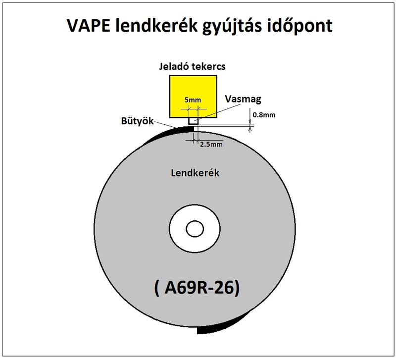

        Megnéztem hol adja a szikrát a jeladó tekercshez képest a bütyök. A jeladó tekercs (ez a lendkeréken kívül található) közepén van egy vasmag, kb. 5mm átmérőjű, ez előtt halad el a bütyök. Ha a bütyök éle (forgásirány szerint) a vasmag közepén van, akkor jön létre a szikra. A bütyök és a vasmag közötti légrés ennél a motornál 0.8mm.
        És ha már lent volt a lendkerék, megmértem a súlyát is: 735gr.
        Összefoglalva:
        - Ez a VAPE elektronika nem változtatja az előgyújtást a fordulatszám függvényében.
        - Egyszerre ad szikrát mindkét hengerben (alsó holtponton is.
        - Nincs pozicionálva a főtengelyen a lendkerék.

            Elnézést (lehet, nagyon hülye vagyok) akkor mégis mi ez?
            Ne haljak már meg teljesen hülyén?!

              ...akkor legyen találós kérdés ? -igen ! várjunk reggelik

                Valaki csak megkönyörül rajtam...remélem

                  Esetleg: dugattyú pozíció mérő?
                    #39
                    Szerintem ez egy oldalgyertyásba becsavarható mérő alkalmatosság amit leginkább az általam említett "PUPITAS"-hoz tudnék hasonlítani , csak más méréshatárral ... (még nem láttam ilyen szerkezetet , ügyes !)

                      Ez ha nagyon leegyszerűsítjük a dolgot akkor a gyertyanyílásba bedugott csavarhúzó továbbfejlesztett változata.
                        #41
                        Igen , mindenki eltalálta , ! De , azért jó -nem ?

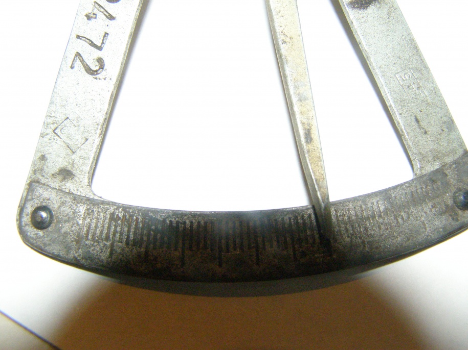

                          Hasonló kütyüt láttam a Hajtóműgyárban,a furatokhoz használták,marógépen tájoláshoz.
                          Elképesztő cuccaid lehetnek még!!!
                            #43
                            Igen , az a fent már említett "pupitas " --de az egy nagyon pontos ,viszont csak nagyon kicsi tartományban dolgozó mérőeszköz .
