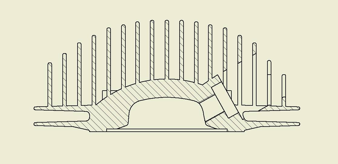

        Egy precíz megmunkálással és megfelelő anyagból készült hengerfejet én is max. vékony papír tömítéssel / olajossal vagy tömítő paszta / tenném fel. Nem szeretném becsmérelni de ha rendesen meghúzva / nem túlhúzva/ értem itt a szabályt betartva átlósan és nem körbe körbe és utána középen kifúj akkor valószínű görbe. Ha a tolómérőt ráfektetve átlósan merve a fény felé ha világít a tömítő felület alatt akkor gépműhely! Én így csinálom.
          Ezzel az a gond hogy a tömítő felület egy homlokbeszúrásban van. Valamivel mélyebben mint a hengerfej alsó síkja.
          Szóval annyira sajnos nem lehet méricskélni.
          sepy és emu kedvelte ezt.
            Nekem teljesen sík, ezt már egyszer síkolták volna?
              Valahogy így kellene kinéznie.
                Ezt értem, a kiscsepelen is ilyen. Amit adnak a Csepel tömítéskészletben hengerfejtömítést ezért nem is való semmire. De lehet, hogy a P10-nél ezen is módosítottak.
                  Én úgy emlékszem a p-10-é sík,ezért van nagy alu-tömítése
                  Titus és heeegany kedvelte ezt.
                    Nem vagyok Pannóniás,de ahogy a hengerfej rajzot nézem a tömítőfelület síkját,elég egyszerűen lehet ellenőrizni,csupán egy síkra esztergált kör alakú acéllap szükséges,amely belefekszik a tömítőfelület fészkébe.A hengerfej tömítőfelületét kör-körösen több helyen megkrétázva és az ellenőrző tárcsát a fészekben forgatva,pontosan kirajzolódhat hol a hiba.A hibás tömítőfelületű hengerfej felszabályozása,ennél sokkal nehezebb feladat,mert a hengerfejet a gyertyamenetnél nem lehet felfogni,mert az asszimetrikus,a hengerfej többi részén,pedig nincs a felfogatáshoz centrikus rész,ezért valamilyen felfogató készüléket kell készíteni,hogy az esztergályozáshoz felfogható legyen.Megoldható,de igen hálátlan feladat,mert a rögzítésnek kellően szilárnak kell lennie.
