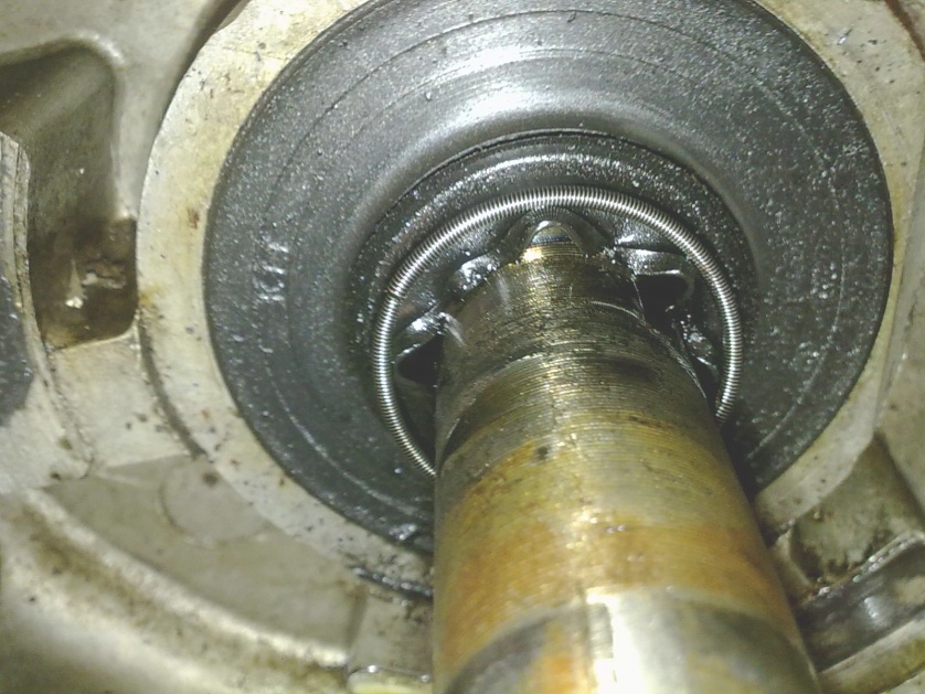

Vannak régi, de nem használt Radax csapágyaim meg eredeti fémházas szimeringek és poénból azokkal lesz összerakva a blokk.
Jól sejtem hogy ez a megoldás nem új találmány?Használható vajon főtengelynél?
Új generációs SKF SPEEDI-SLEEVE persely - SKF.hu/Termékek/TömítésekChe kedvelte ezt.You can't buy happiness, but you can buy a bike and that's pretty close
