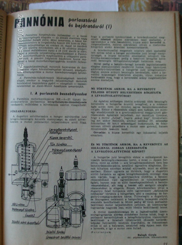

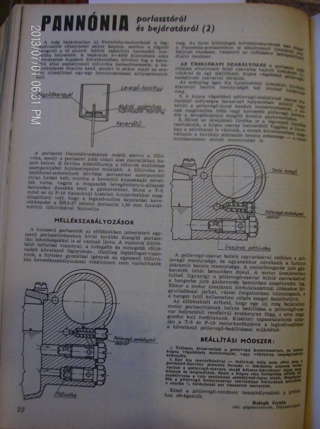

Szóval a súbert tűn kellene állítani?St.Z.350 eredeti hozzászólása Hozzászólás megtekintésePróbáld meg ezek szerint,lehet,hogy segít!
Egyébként ennek a könyvnek mi a neve? Úgy látom hasznos, csak a képek minőségen nem az igazi
Igencsak nehezen olvasható így.
