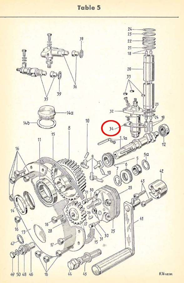

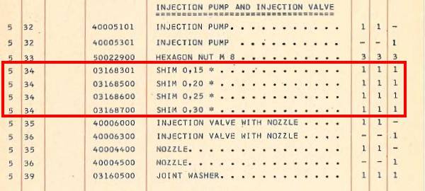

              A katalógus szerint négyféle hézagolólemez volt gyárilag, a javítási leírás szerint az adagoló mellett a forgattyúsházba be van ütve egy szám, az adja meg a hézagolók vastagságát összesen.
              Teljesen jól írtad, ezzel állítod be az előtöltést. Click image for larger version
