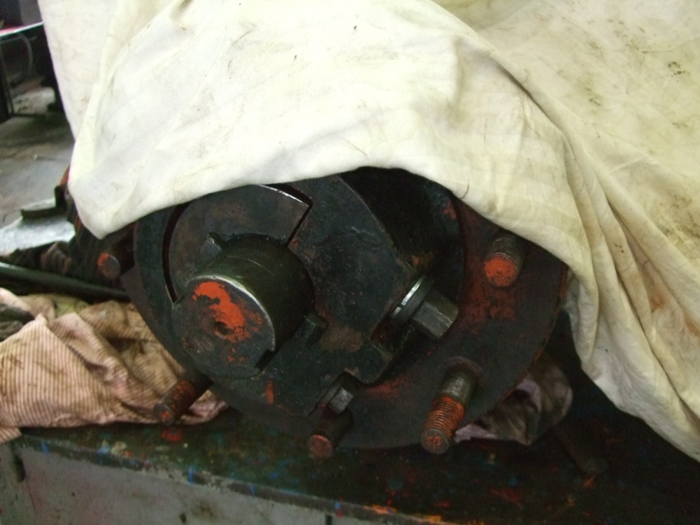

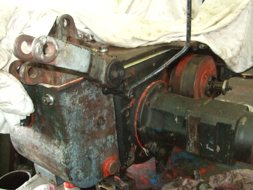

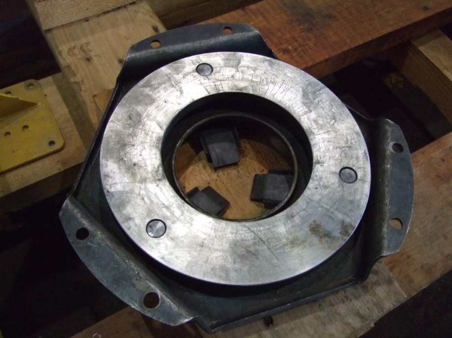

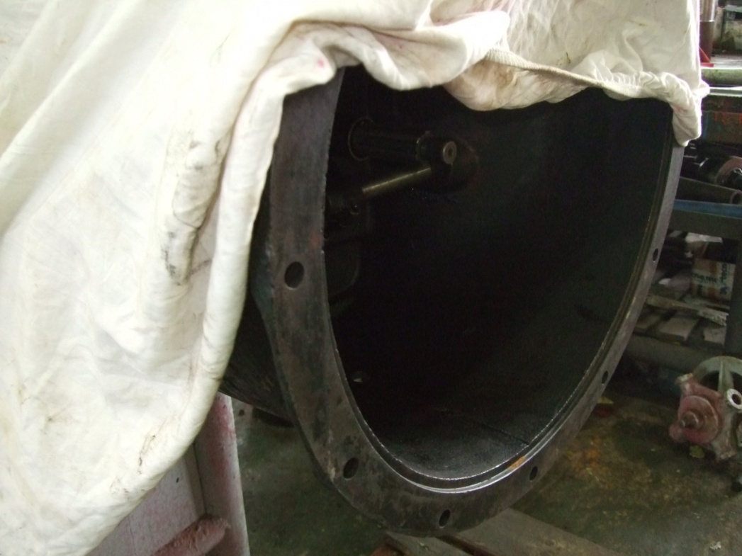

                    #99
                    Üdv! Csak diszkréten a lepedő alatt!
                      Még teljesen nem mertem felfedni,mint az autó szalonoknál.Lesz rajta pár újítás,saját tervek alapján.Ma kész lett a kuplung szerkezet is.Pótkocsi fék szelep szintén.Lesz kinyomó csapágy is.Csináljuk.
                        Adj Isten a kinyomócsapágyat honnan szerzed be?A váltó csapágyaival kapcsolatba ragaszkodok az skf hez,ez számomra a tuti minőség.A kuplung jelenleg pihen felújításra vár Debrecenbe a fékeket is ott csináltattuk a Fékcentrumban nagyon korrektek voltak felület kezelve és homok-fúvózva adták vissza mint ha új lenne.A lendkereket egy esztergáshoz elvisszük aki betudja fogni gépébe.A lendkerék olyan volt mintha finoman lecsiszolták volna semmi érdessége nem volt.
                          Üdv!Még nincs csapágy de rajta vagyok.Lesz neked is ne aggódj.Én nem ragaszkodtam az skf-hez volt olasz például -ugyan olyan minőség -mondták .Nem nem,majd én tudom.Nem ma kezdtem.A lendkerékből csak halványat levenni,épp hogy tisztára kiadja.Ugyan úgy a kuplung nyomlapból is le kell venni.Így teljes a felújítás.Ha sokat kell levenni akkor a tárcsát vastagabbra kell csináltatni.Tárcsa vastagság min.4mm.csináljuk!
                            A lendkereket,ha szabályozni kell,ugy kell levenni belőle,ha látszik a lépcsőből megsacolni a kopást +szabályzás KB-1-mm.
                            UGYANANNYIT le kell venni a felfogatórészből is igy megmarad az arány és gyári tárcsa mehet bele.Tanulókorom óta csinálom igy eredménnyel,a jó sima felület pedig előny,nem szabad esztergálni lehetőleg köszörült felület kellene,az autókét szuporköszörüvel simitom fel,jobb a tapadás,és nem kell összekopnia.
                            Che kedvelte ezt.
                              Adj Isten!Mond metapu mivel foglalkozol mi a munkád?Majd informálódok erről a szuporköszörűről ha tényleg jobb tapadás érhető el vele.
                                Üdv!Hát én nem nyitok ebből vitát,de kicsit sántít.Ha mindent rendbe teszünk és a tárcsa kopik,egy idő után nem tudnánk utána állítani.Meg csúszna gyári tárcsával.Nálam a szerkezet is le van szabályozva ,meg a három láb is ,hogy ne érjen túl a szerkezet tárcsáján mert felmarja.Mindenki csinálja ahogy jónak látja, az élet igazolja hogy melyik a jó.A másik hogy egy síkesztergálással is el tudunk érni igen jó minőségű felületet,főleg a mostani szuper lapkákkal.Holnap a motornak nagy utazás .Viszem, kérek árajánlatot.Csináljuk!
