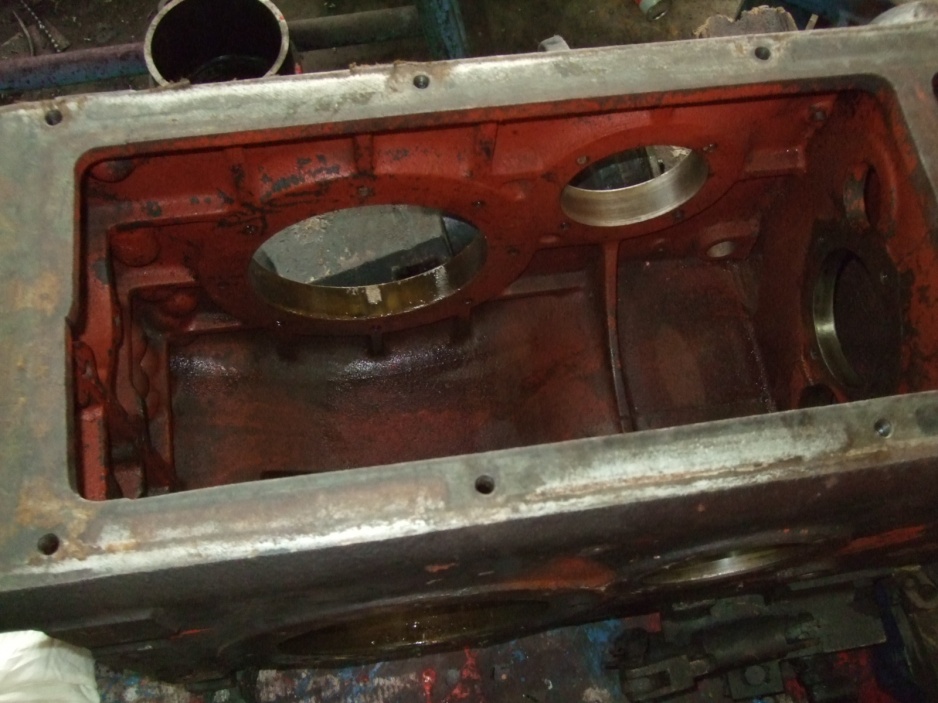

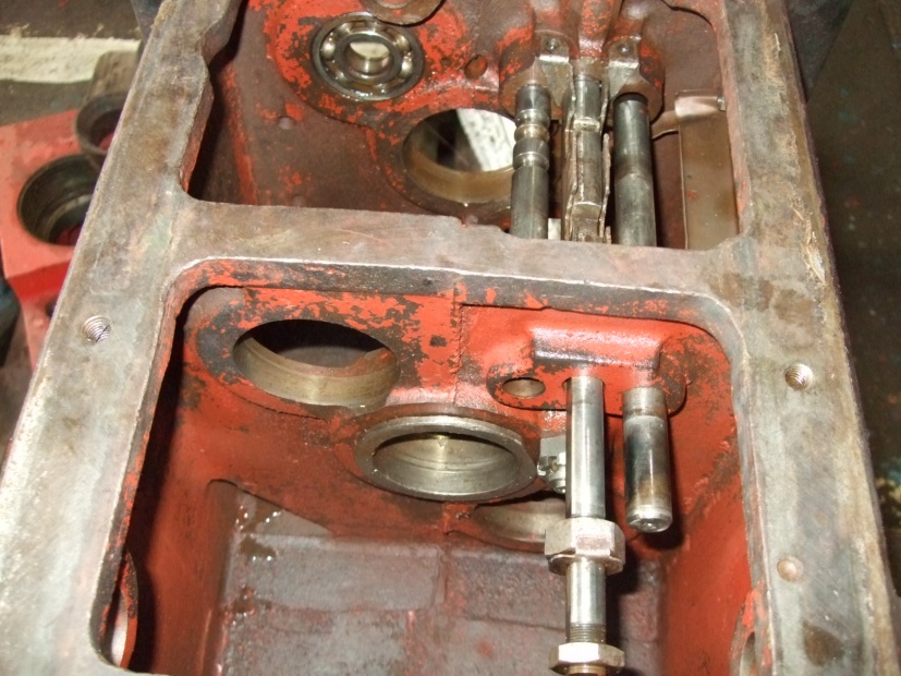

                  A traki váltóba találtam két marék festék szemcsét.A csapágyakat nem a nyomaték öli hanem a váltó belsejében, a gyári alapozó.Leválik és az olaj hordja szét.Azt hiszem ezt likvidálom belőle.Minden csapágy ilyen volt, festékes.

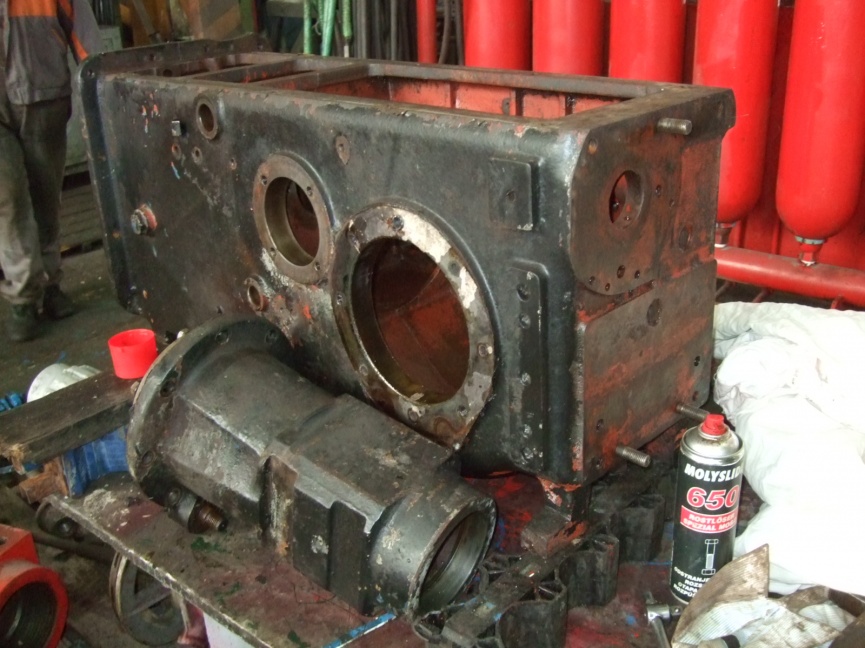

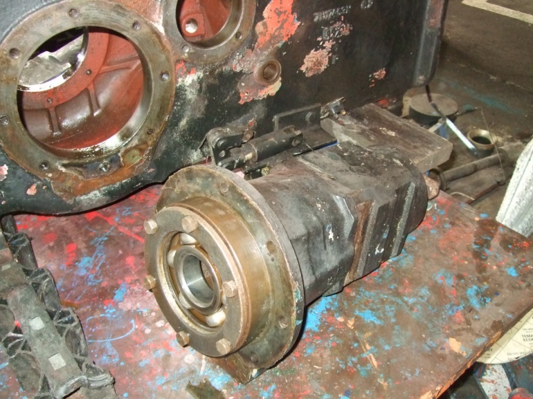

                      Ja én cégnél csinálom a felújítást,megengedték hogy itt támasszam föl a szörnyet.A gépi munkát profi céggel csináltatom .A többit én saját kezűleg nyomom.A váltó jön hétvégén.Most egy asztalon pihen fűtött világos helyen,kimosva,darabokban. Várja az új szerveket.Csináltam fotókat majd felteszem.Meg kell örökítenem a K25 genezist.
                        Így kezdődött!Click image for larger version

                          Adj Isten!Komolyan szétkaptad a gépet.A miénk motorjához hajtókart is rendelünk ehhez kell méretezni a csapágyakat.Na meg ahhoz a mérethez amilyen lesz a főtengely leköszörülve.Látom szépen megtisztítottad az alkatrészeket.Gőzborotvával csináltad?
                            Üdv ! Azzal bizony.Van egy ipari gép, nagyon frankó.Hozzájutok pár extrához,van egy 2800 ,jól olvasod, 2800 báros.Az már nem kell ide.Az csak különleges esetekre.
