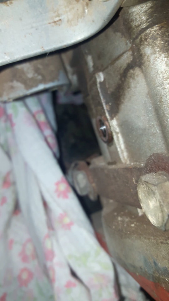

ID:	219670 ilyet találtam, ha nem ez akkor egyik se ez függőlegesen van a többi alsó csavar az vízszintesen az valószínű az illesztő csavarok, mármint a felső imbuszos nagy csavar
