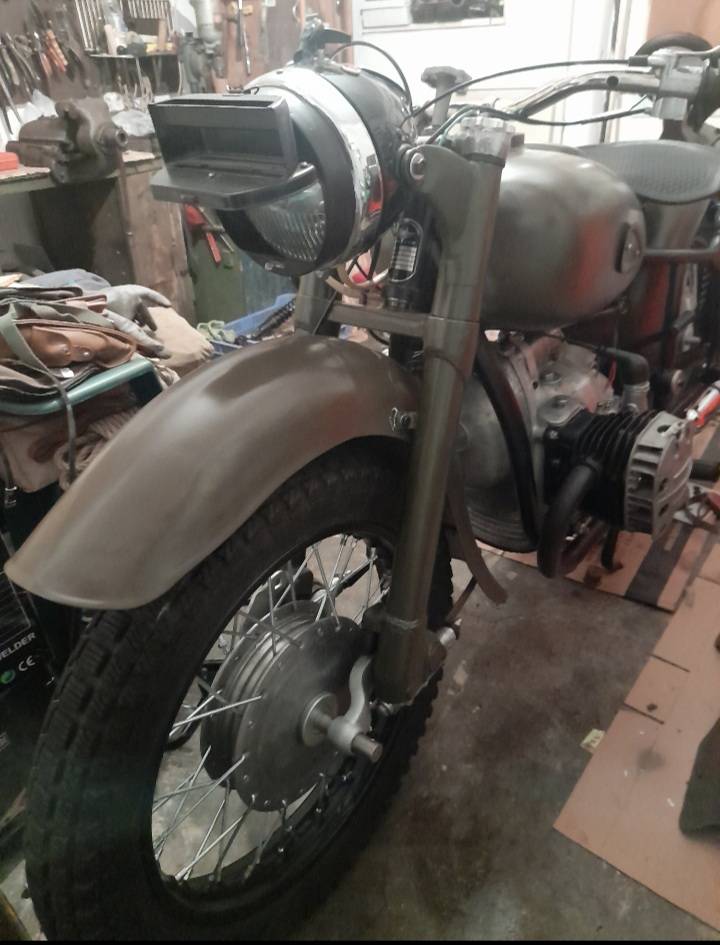

Dnepr rövid lengőkaros villa
    De ez már a jövő évi projekt,
    Csudaszép, érdemes lesz kivárnom.
      Mert a Dnepr nem Dnepr nyitható sárvédő nélkül.
      Esetleg, ha elküldeném a Pannónia hátsó sárvédőmet?

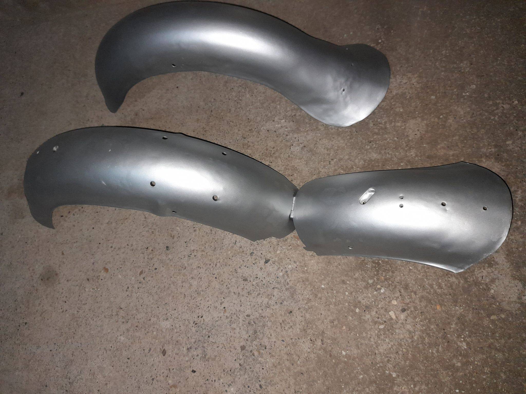

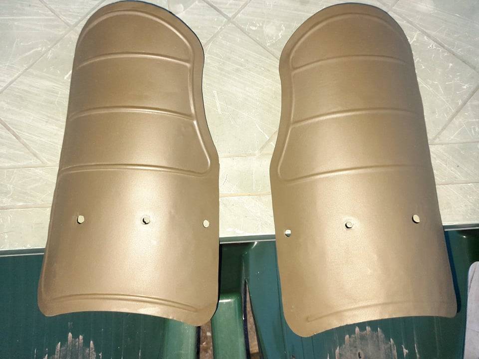

          Most már folytonossági hiányok nélkül, de még mindíg össze vissza horpadva. De ez már így marad. Hibáztam. Cink primerrel alapoztam, hogy mattabb legyen a végeredmény, de azon nem áll meg a gitt. Talán még a szórógitt spray-t megpróbálom.
          Click image for larger version  Name:	166395810_515634129436654_4824339484927547358_n.jpg Views:	0 Size:	363.0 KB ID:	227001
          Ez lesz a szín(egész jól eltaláltam a rakaszláda színét-a valóságban sötétebb, a vaku miatt világosodott):
          Click image for larger version  Name:	166307684_1343151336069894_1786480372712756554_n.jpg Views:	0 Size:	65.8 KB ID:	227002
          Remélhetőleg fog hasonlítani ehhez a Photoshoppos képhez a végeredmény :
          Click image for larger version  Name:	image_36493.jpg Views:	0 Size:	126.6 KB ID:	227008
            Én rámennék angolkerékkel,simára hozná ....

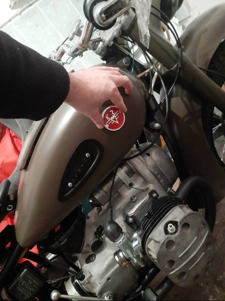

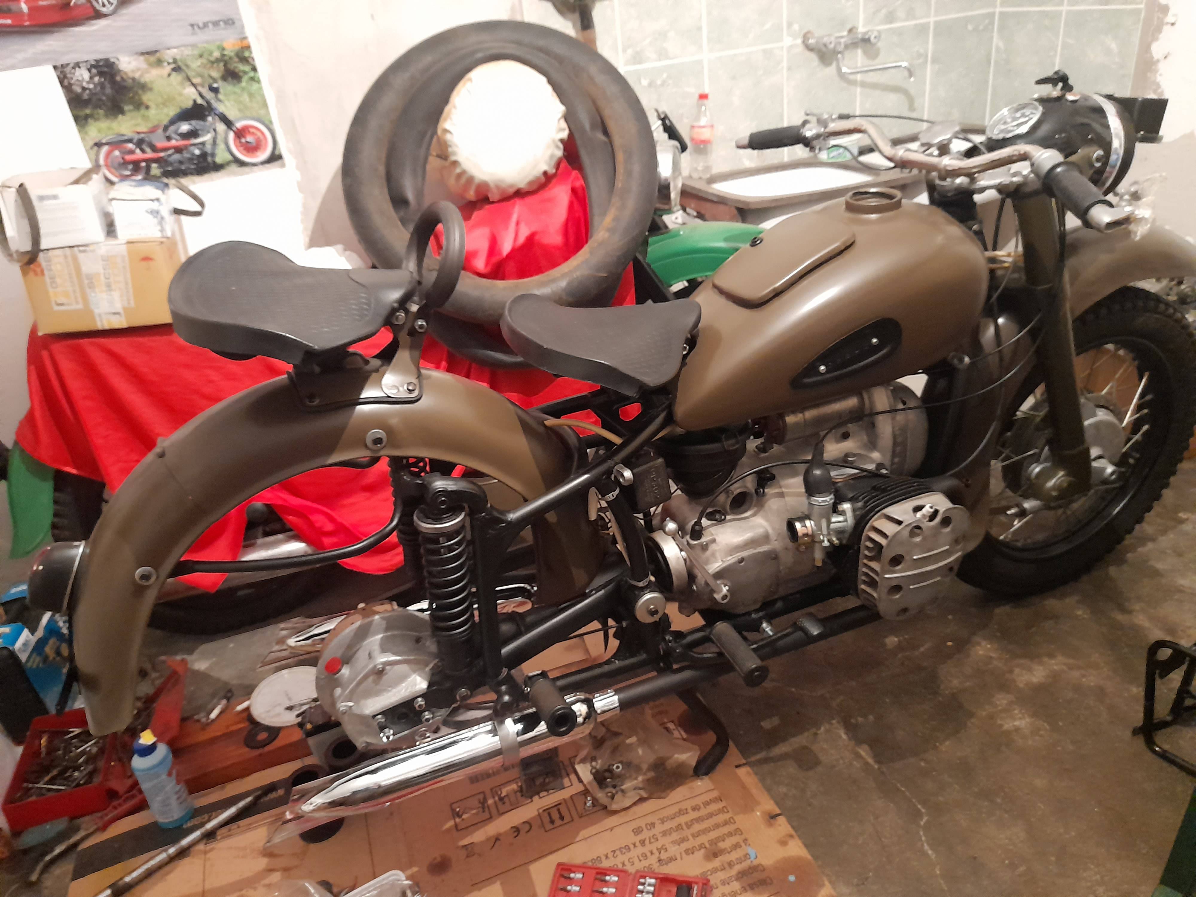

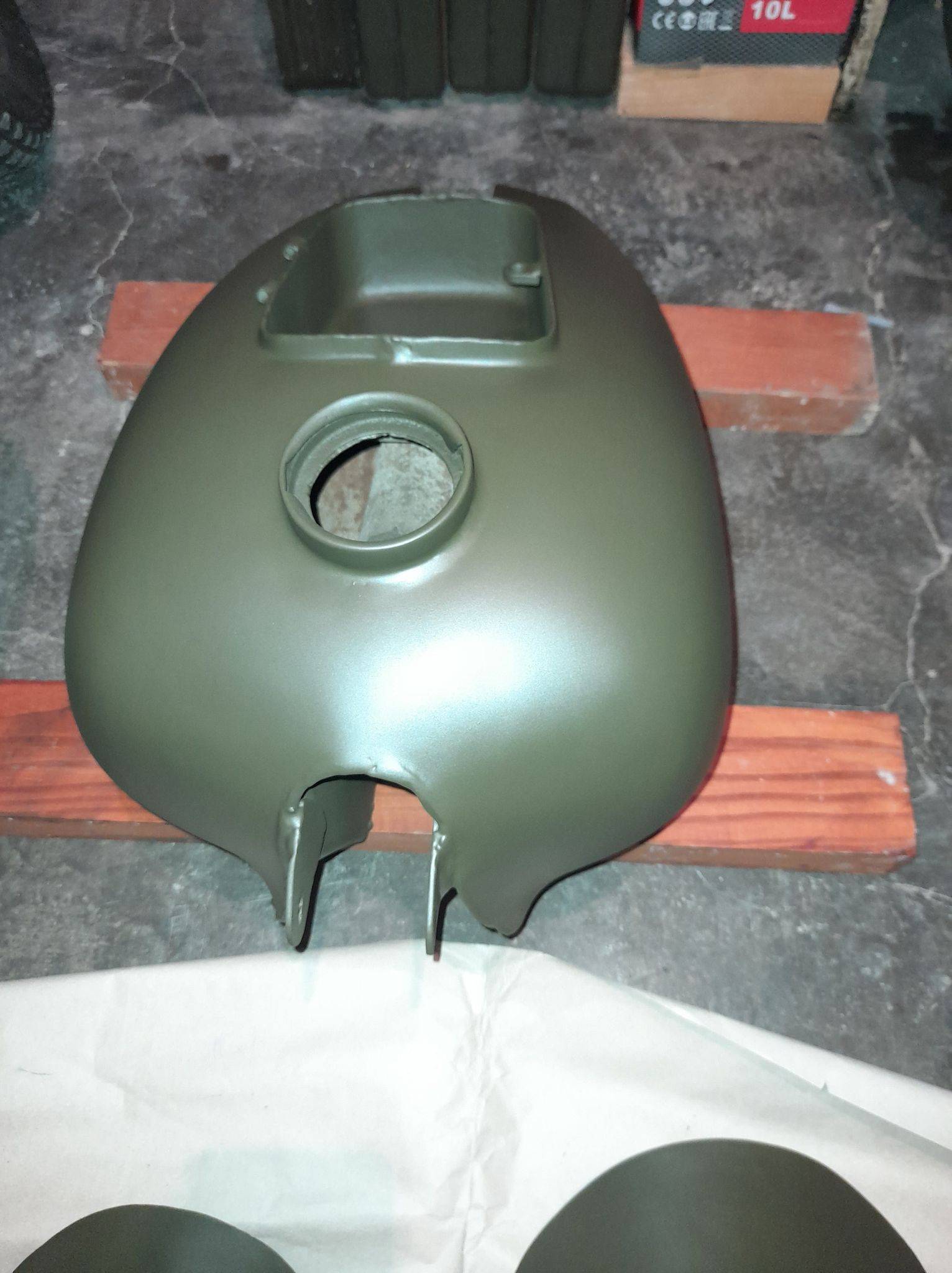

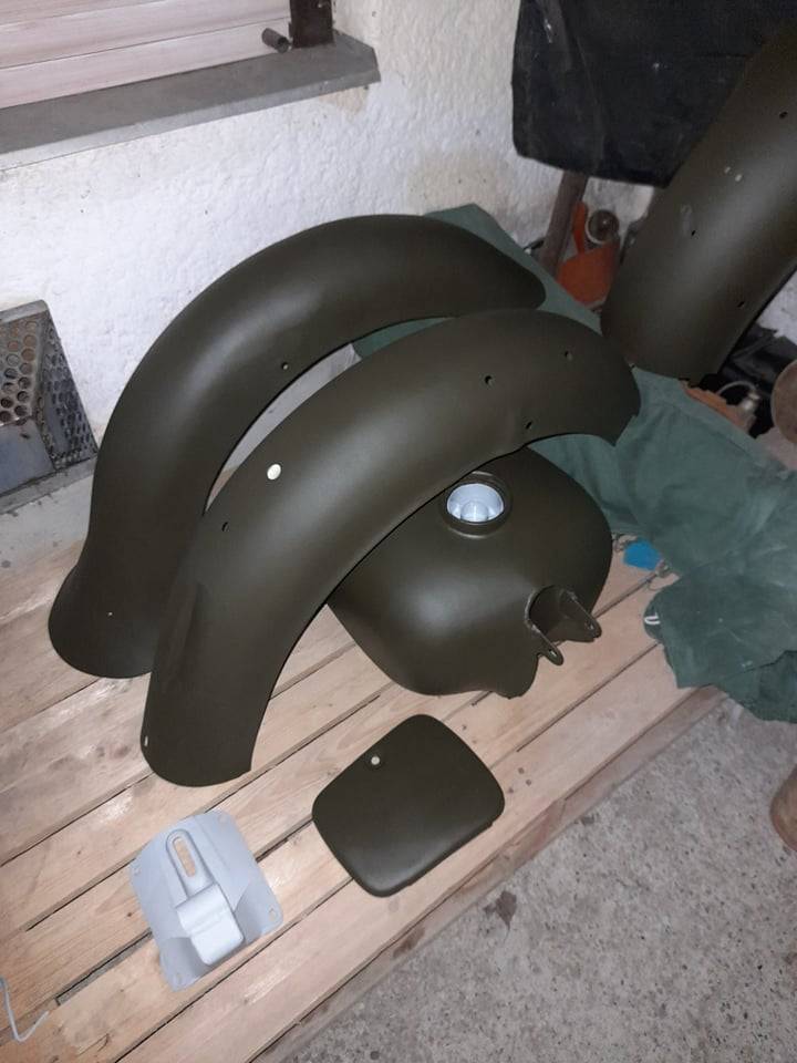

                  Folytatódott a munka egy kis festéssel...
                  Click image for larger version  Name:	172634580_5315518915156350_6659505800364333069_n.jpg Views:	14 Size:	66.9 KB ID:	227326

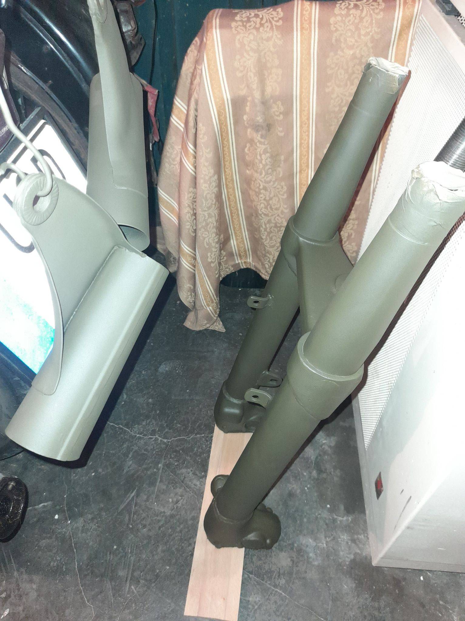

                  Ez most Trinát kerítésfesték helyett ipari festék. Egész jól takar, és egy katonai motorhoz képest megfelelő végeredménnyel. Már csak a váz újrafestése maradt, és pár apróság. Megváltoztattam az első villa színét is feketéről...
                  Click image for larger version  Name:	173171843_1413094399083182_7426333963375362867_n.jpg Views:	13 Size:	239.9 KB ID:	227333 Click image for larger version  Name:	173091953_759602304925520_4371997050480165507_n.jpg Views:	13 Size:	349.1 KB ID:	227332

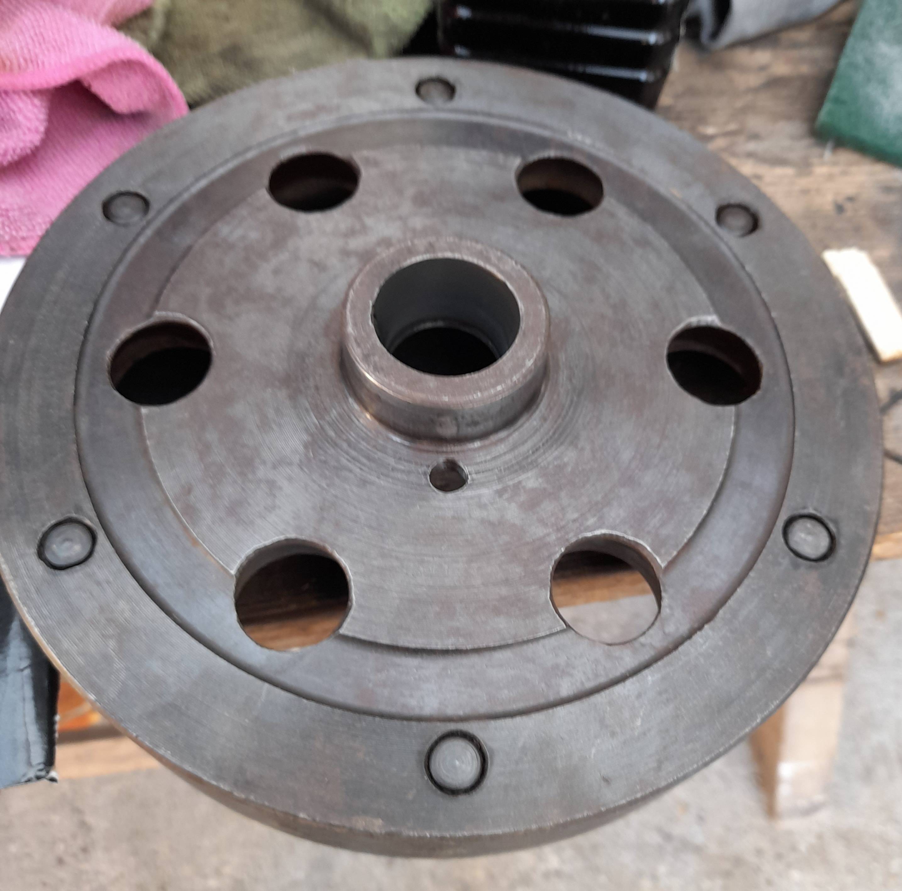

                  Szórakozásképp még befejeztem az első kereket is.
                  Click image for larger version  Name:	171834596_2910169635938839_2128072748368490091_n.jpg Views:	13 Size:	112.8 KB ID:	227327 Click image for larger version  Name:	171778263_1284428915284570_7170152108864131544_n.jpg Views:	13 Size:	95.7 KB ID:	227328 Click image for larger version  Name:	172268816_275325677463721_7344571256670879364_n.jpg Views:	13 Size:	307.1 KB ID:	227329
                  Jó, hogy ahányszor veszek küllőt, annyi féle színű, és méretű. Ez pl. majdnem rövid. Gyanítom csak, hogy a különleges agy miatt, ami fékdobban is különbözik a többitől, 3-mm-rel kisebb. Gyönyörű szép szovjet anyaghibás, hűlési repedéses felület, pár extra baltanyommal. Imádom. A ráf a látszat ellenére stabil, ezek anyaga 1mm vastag, Azóval egy kis rozsdagödrösség még nem a világvége. Kívülről szép. Bezzeg a Jawa felnin, ha látszik a rozsda, már menthetetlen...

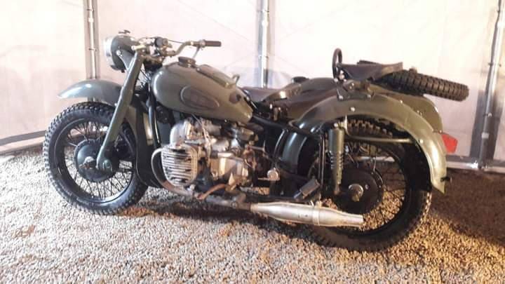

                  A ráf fekete lett, gazdaságossági(gumiszerelés) szempontból. Most már van referenciafotóm is, ehhez fogom tartani magam a színek tekintetében. :
                  Click image for larger version  Name:	172072937_1289049424823436_1983906714233311164_n.jpg Views:	9 Size:	47.1 KB ID:	227335

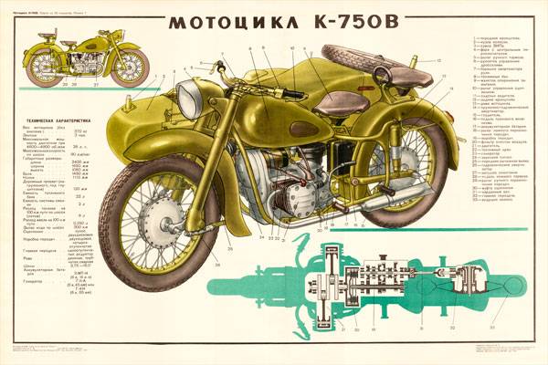

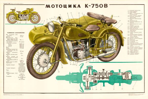

                  A végére egy gyári prospektuskép a típusról:
                  Click image for larger version  Name:	0269.jpg Views:	9 Size:	47.7 KB ID:	227337
