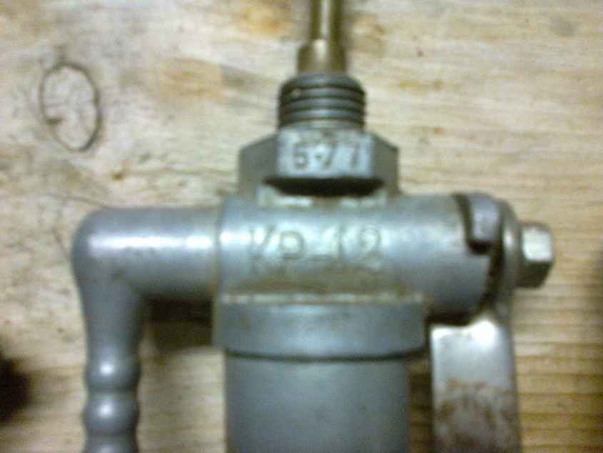

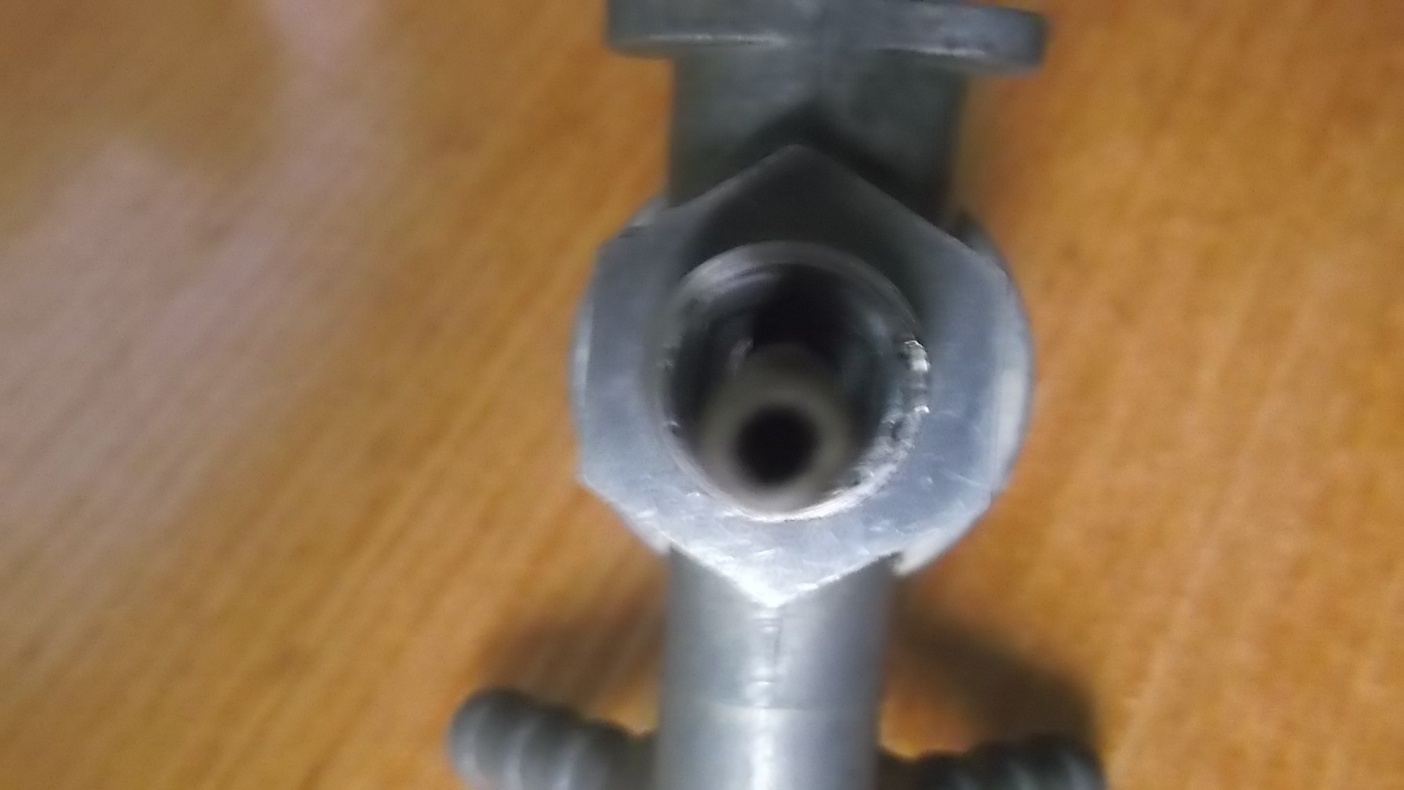

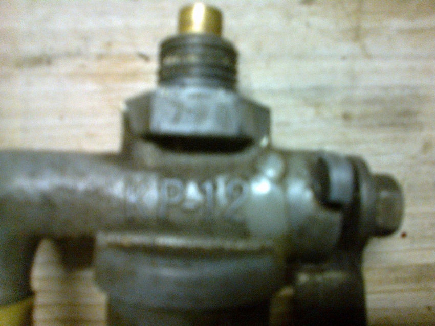

ID:	134282Click image for larger version
ID:	134283Click image for larger version
        Ha mégsem menne, akkor szólj, és felajánlom valamelyiket, amelyik tetszik. Különben én a 4.et, ami most van a tankon Deél Józsitól vettem. Kicsit eltér kinézetre ezektől, de tökéletesen üzemel.

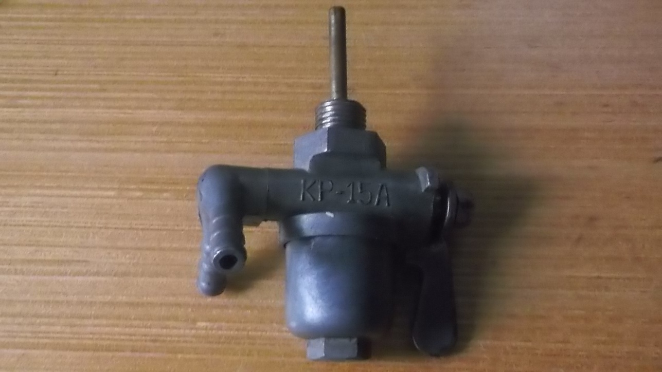

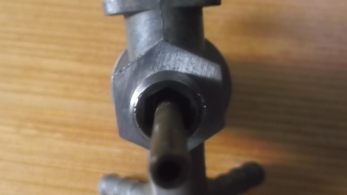

          Eddig el voltam maradva az összerakott állapot képeivel, plusz megpróbáltam a tartalékfuratot is fényképezni, igaz kevés sikerrel
ID:	134513Click image for larger version
ID:	134514Click image for larger version
ID:	134515Click image for larger version
          soveny...a pirossal jelölt helyen látszik a tartalékfurat helye(már amennyire)
          julaca, Che és 6 további látogató kedvelte ezt.
          • #20
            Bevallom, nem gondoltam, hogy ilyen szépen is meg lehet ezt csinálni. Nagyon ügyes munka, gratulálok!
            • #21
              Nagyon jó megoldás,én is igy csináltam meg ,nagyon jól sikerült.Ma lettem vele készen,annyit módositottam,hogy az imbusz csavarba M5-ös menetet vágtam valamint a vörösréz csőre is.Igy nem kellett ragasztani.Annyit kérdeznék,hogy a csövet milyen hosszúra vágtad én 60mm-re.
