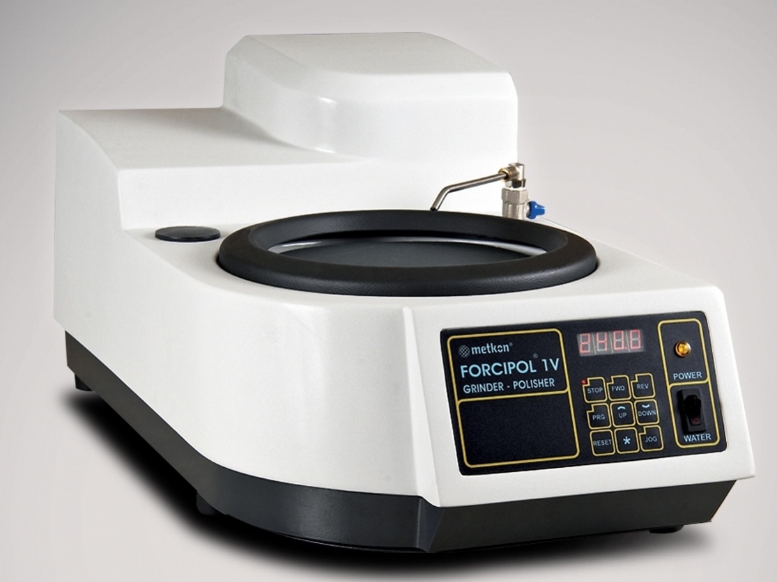

                    Egyébként én erre tippelek:
                    Jó kis cucc, régebben dolgoztam ilyennel, elég precízen lehet vele csiszolni, polírozni.
