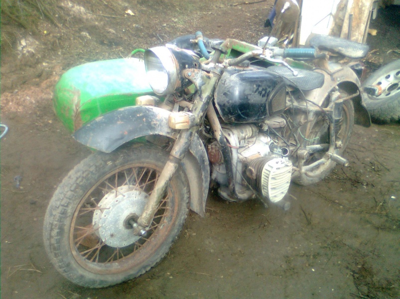

    A minap került hozzám ez a gépezet.Bár még nem tudom mi lesz a sorsa! A tulaj szerint Dnepr k750 a gép, ebben szeretnék megerősítést kérni! Illetve, hogy mi eredeti rajta és mi nem?!
ID:	155388 Click image for larger version
    Nagyrészt K-750M. Hosszúvázas 1967 utáni. A tank nem rávaló (MT10), és mintha a kormány is a magas fajta Dnepr kormány lenne.
    A csónak MT10/11-é lehet a sárvédőből és a lámpákból következtetve. Fékje van?
    Nekem is ilyen hátsó sárvédő van a motoromon, elvileg nem a gumis végű kellene(azt akarom én is cserélni még), de láttam már ilyet OT-s motoron is(elvileg MT-é az is).
    ÉÉÉÉs igen: kék szigetelőszalag a kormányon Ukrán tuning
    Erről bárhol a Földön fel lehet ismerni az ukrán motorokat

      Marci199 eredeti hozzászólása Hozzászólás megtekintése
      Megkérdezhetem mennyibe mérték ? ( lehet privátban is )

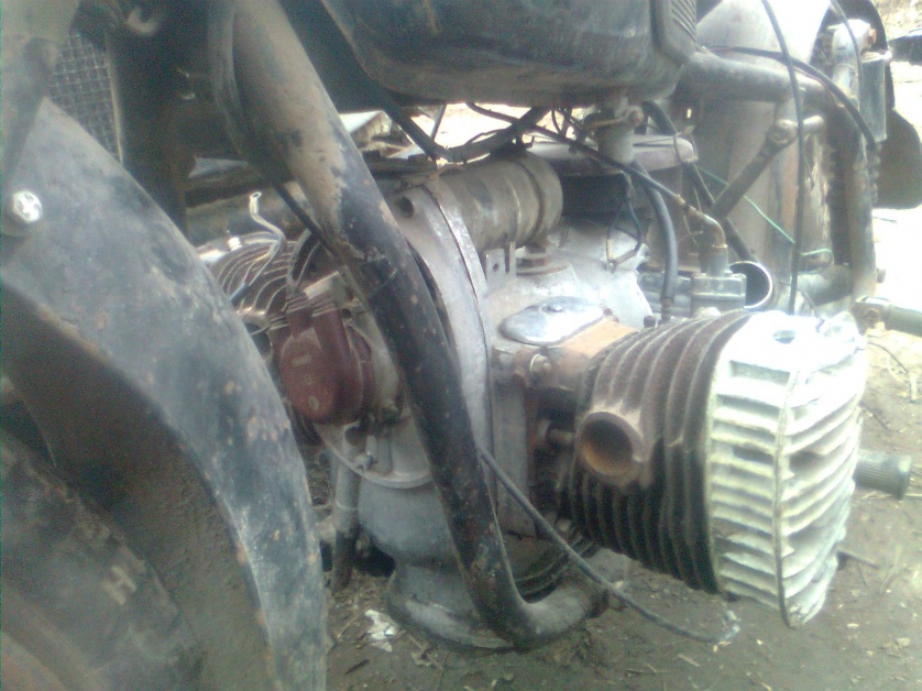

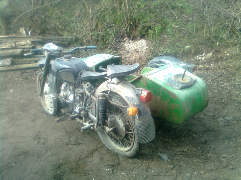

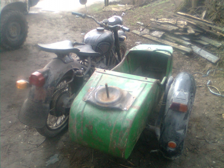

        Nekem még ez a téma nagyon új. Eddig jobbára csak a Magyar motorok mozgattak. Félek is tőle kicsit...Nos visszatérve a motorhoz: Az oldalkocsin fékkel nem találkoztam. De rakok még fel pár képet, a blokk-váltó kombó is érdekelne, hogy eredeti-e vagy már azt is úgy házasították!
          Hát ez ilyen csereberés dolog volt...
            A blokk '67 utáni K-750M. A váltó lehet gyári, mivel a váz hosszú váznak tűnik,és ha '71 utáni a motor(úgy tudom e miatt a váltó miatt kellett a hosszú váz). A váltó rükverces MT- 802(légszűrőöntvény van, így korban illeszkedik).
            A csónak miatt jól jön a rükverces váltó ne félj. Az én Dneprembe nem olyan való, de nekem is az van fent. Sőt egy másik fórumtag, Igor a vázat is átalakította, hogy a rövid vázba beférjen a rükis váltó.
            Ha nincs fék, lehet az oldalkocsiváz is gyári, csak a sárvédője volt cserés.
            Lehet hogy számodra kissé elrettentő az állapota, de ezek így szoktak kinézni...
            A gyári tank húzós tétel lesz, 14-22 eft börzéken, és ritka is.
            Minden kapható hozzá amúgy újonnan is, csak készülj arra, hogy itt azért erősebb árak vannak, mint egy kommerszebb motornál.
            Működik amúgy?(ezeknél ez a legfontosabb kérdés, minden más csak elhatározás kérdése)

              Sajnos nem működik, ezért is félek tőle. Mondjuk nagyjából már sikerült analizálni a hiba okát. Az egyik a hiányos gyújtás, nem tudom ez képekről mennyire jön vissza. A másik hiányzik 2 darab szelep, vagy még nem tudom minek kellene ott lenni-e. A dolog jó oldala, hogy a levett hengerből egy 0 km-es dugattyú köszönt rám fúrott hengerrel. Szóval most örülök is és nem is. Az oldalkocsi sárvédője szerintem sem eredeti lehet mert nekem nem nagyon oda illőnek tűnik!

                      Sz.J. eredeti hozzászólása
                      Ez lehet MT-12
                      Én is gondoltam erre, de az MT 12 is jött ki tányérnyereggel? Ha szivacsnyerges volna, én is erre gondoltam volna először.
                      Az MT-kben pedig nem szokott lenni alvázszám, igaz?

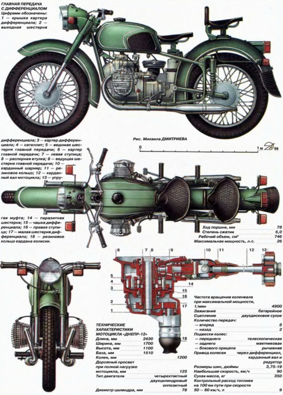

                        Az MT 12-nél a km óra és a lámpa is más vagy tévedek? Legalábbis amivel én személyesen találkoztam azon más volt...
                          Nem feltétlen...

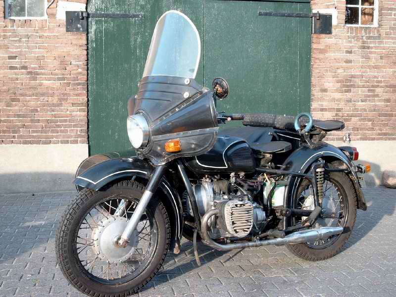

ID:	137367Click image for larger version
ID:	137368Click image for larger version
                          Tehát jött ki tányérnyereggel...viszont az oldalkocsihajtás nélküli motor lehet MT-12?
