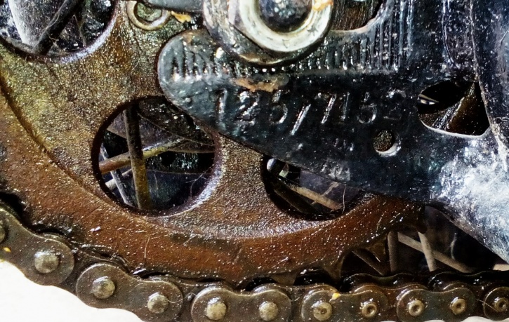

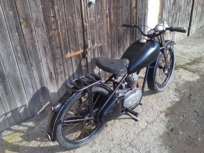

    VázszÍ m: 125/7152. Meglett tényleg ott volt .Click image for larger version

      Meg tudnád írni a váz számát? Szerintem 1956 július-augusztusi lehet.
      Előre is köszönöm: P.
      Grat, szép motor, karakterek is szépek, nincsenek szétkapirgálva.
      Az első fékfedél szerintem 100/48.

        Szia szabi78!
        Jól egyben van a gép, és nincs is annyira rossz állapotban mint általában szoktak lenni ezek az öreg Csepelek. A blokkod szerintem Csepelé, a hiányzó motorszám azért érdekes. A sima gyújtásfedél is az, de az akár passzolhat is rá. Ugyanis export gépekre sima fedelet tettek. Ezekből még aránylag sokat exportáltak. Pirtyeszt annyiban egészíteném ki, hogy a kipufogó dob sem rávaló. A teleszkóposakra tettek ilyent. Látszik is hogy a régi, az ezen lévőnél hosszabb tartófülére van felerősítve a vázra.
        Az első Csepelemen, ami szintén 125-ös lemezvillás volt szintén ilyen szürke lámpafej volt, sajnos azóta át lett festve, de több ilyet is láttam. Valószínű ez is egy gyári variáció lehetett? Meg tudnád nézni, hogy átfestették-e a feketét?

          Sziasztok.
          Közben aztán meglett a rávaló "csepel" feliratos deklije.A bal oldali doboz fedél is ki lett cserélve borda nélkülire illetve beújítottam egy eredeti komplett hátsó lámpát is rá.De nagy szívfájdalmam hogy az előző gazdája nem adta vele az eredeti tankját. :-) Tudnillik az egy dombornyomott felíratos darab volt gyári bordó festéssel!És nem tudom meggyőzni róla hogy adja el nekem valami normális áron.Bár ez a tank is rávaló mert a kis tanknyílású,hála nektek az infóknak.A lámpa búra egy rétegben van festve nem volt átfestve.Gondolom abban az időkben kerülhetett rá a gyárban is az a korábbi első fékfedél is,mert nem hinném hogy csak úgy lecserélték volna utólag.

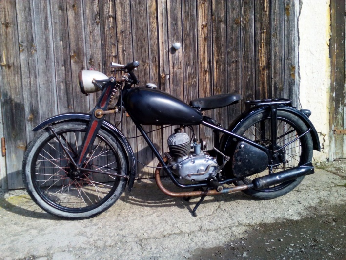

              Köszönöm a megerősítést! Akkor lehetett ilyen is. Közben előkerestem a régi képeket.
              Ezt találtam, itt kicsit látszik: Click image for larger version
              A villanyak erősítés egyébként házilagos a képen, nem így kéne kinéznie(már jó).
              Szépen alakul a Csepeled, ha másképp nem megy, újítsd fel minél előbb, majd ha a régi tulaj meglátja milyen szépen kihuszítottad, talán könnyebben odaadja az eredeti tankját. Ha szép állapotú az eredeti festés rajta, kár is lenne újrafesteni.

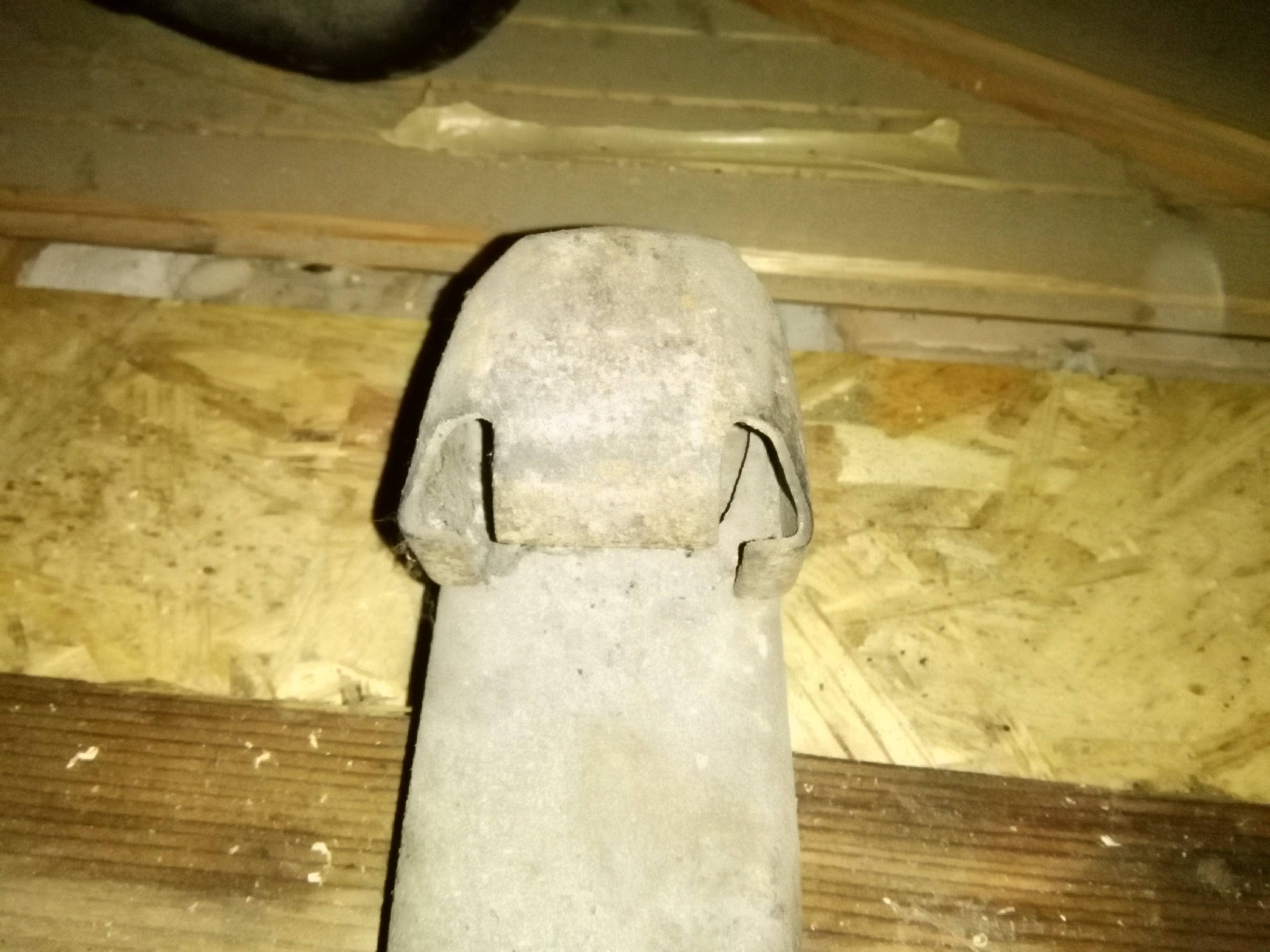

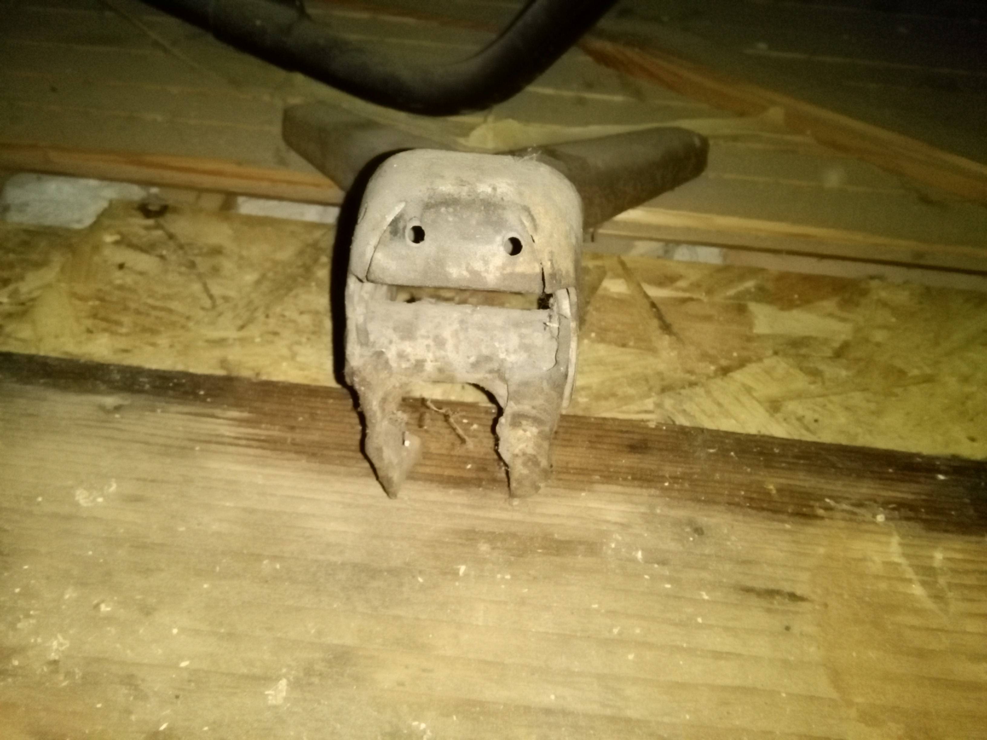

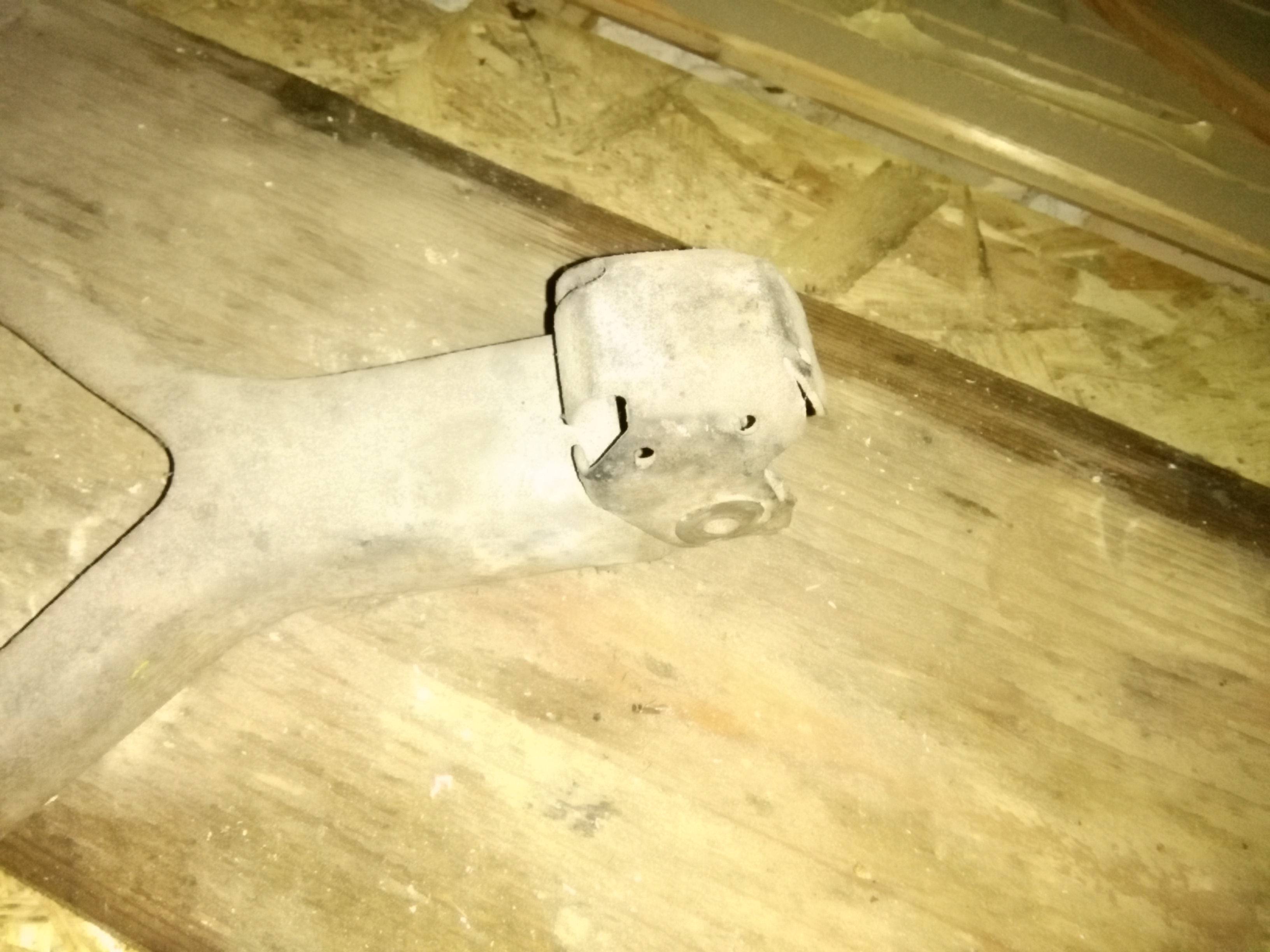

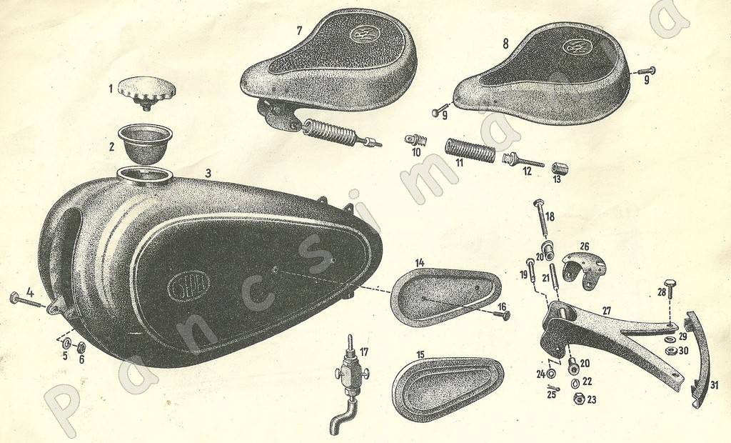

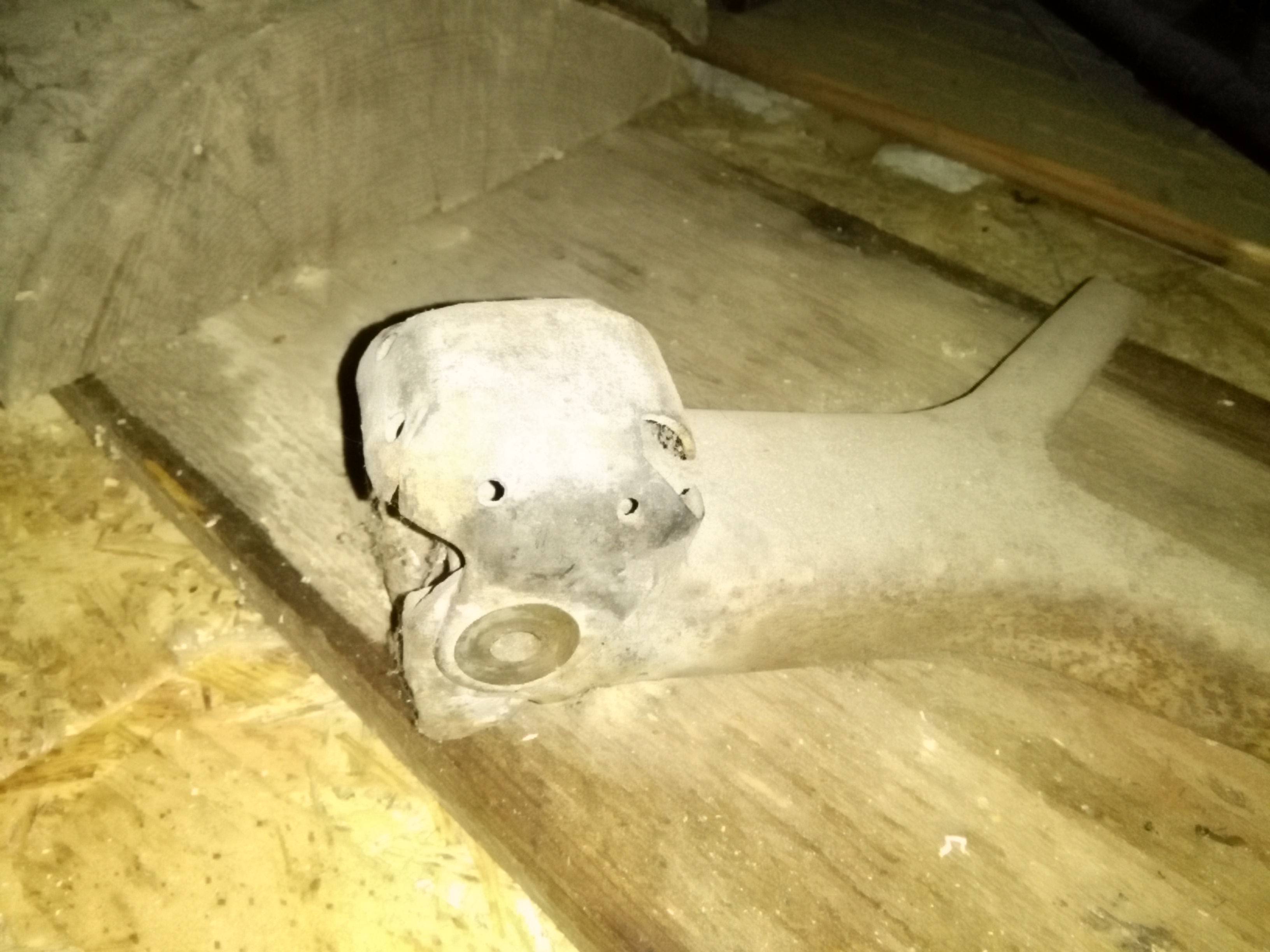

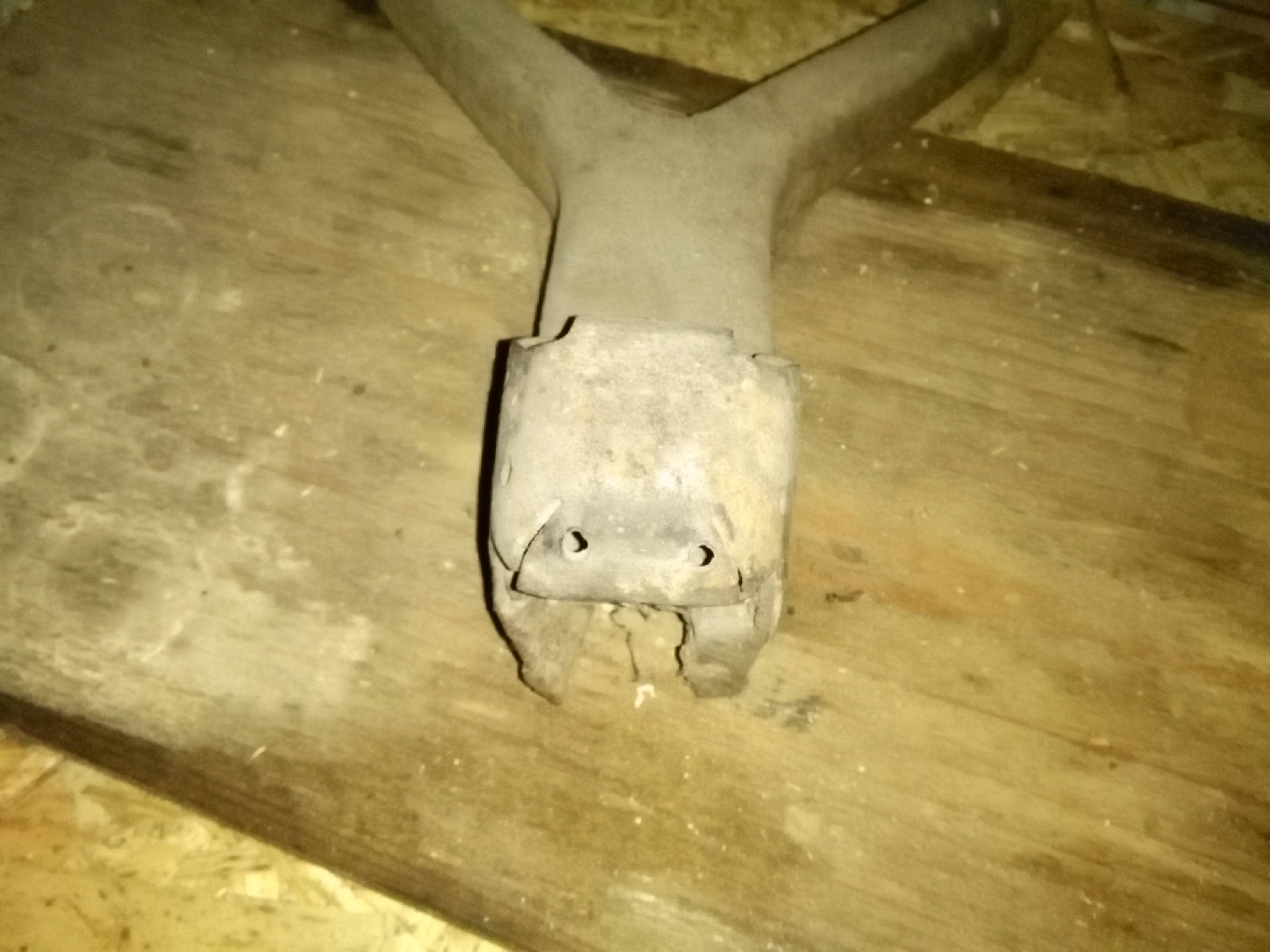

                        Szeretnék kérni néhány fotót RM,WM ülés vasakról,illetve a gumifelfogatásról.Egyszerűen nem passzolnak a furatok elől sehová.Valószínűleg hiányzik valami .
                          Ha nem előz meg más, holnapra előkotrok legalább egy régi ülést és lefényképezem.
                          Az elején van egy kiemelkedő rész az orrhoz, az ábrán 26-os alkatrész. Talán csak az hiányzik, mert három fődarabból áll az egész.
                          Addig is egy alkatrészjegyzékes kép:

                            A 26 -os alkatrész hiányzik még nem láttam ezidáig...Már nyugodtabban folytatom
                              Korábbi fényképeim között találtam. Sajnos frisset most nem tudok készíteni.
                                Élőben így néz ki.
