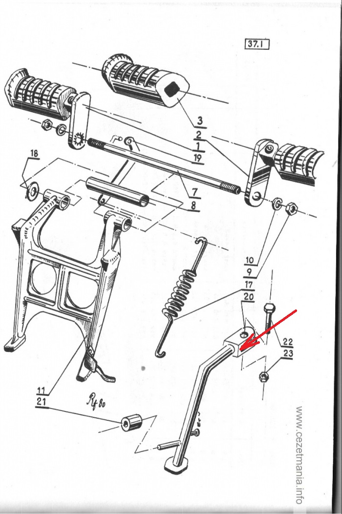

                Ha a Czetkám oldalsztenderében a képen jelölt nyíl irányából egy hernyócsavar van behajtva, az jó eséllyel barmolás?
ID:	151371 Most bukkantam rá, ahogy megtisztítottam.A feje teljesen elkopott már, a vázat is megkoptatta, nem tudom, hogy van-e annak ott valami szerepe, vagy csak kókányolás.
                • #23
                  Szerintem nem gyári. Valószínűleg ütközőcsavar lehetett. Az oldalsztender füle elég könnyen hajlott és a végütközője hamar kiverődött. Lehet, hogy ezt akarta kompenzálni.
                  sepy, Ultimate8 és zahi kedvelte ezt.
                  • #24
                    Jó eséllyel az, de nem mondanám barmolásnak, inkább sufnituningnak. Mindenesetre nem gyári, mivel a rajzon sem szerepel ilyen "csavar". Feltételezhetően CZsoltinak van igaza...valamit (akár kopás) kompenzálni "született" a dolog.
                    • #25
                      Igen, gondoltam, hogy ütköző, de lehetett volna gyári is Még az is lehet, hogy festés után egy ép csavart visszarakok ha szükséges.

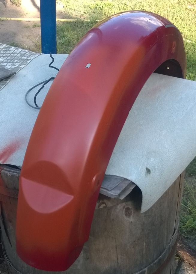

                        A szóban forgó típus hátsó sárvédője gyárilag horpasztott a középdoboz felőli oldalán?
                        • #27
                          Ultimate8 eredeti hozzászólása Hozzászólás megtekintése
                          Igen, gyárilag olyan.....
ID:	151920Köszi a választ! Nem tudom egyre gondoltunk-e. Én konkrétan a képen látható horpasztásra értem, nem az alsó peremnél lévő kialakításra.
                            Furcsállom, mert elég szabályosnak és szándékosnak tűnik, de enélkül is elfér a középdoboz. Valamint ennyi erővel eleve préselhették volna ilyenre is.
                            • #29
                              Az akkumulátornak kell a hely. Azért ilyen. Ha összeilleszted az aluöntvénnyel, akkor szépen kiadja a doboz formát.
                              • #30
                                Ennek ilyennek kell lennie.
