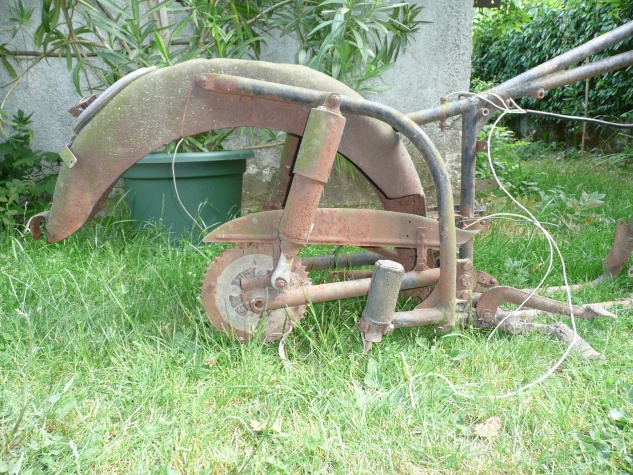

          Létezhetett feketében? Van egy vázam, semmi nyoma a bordó színnek, csak a fekete látszik rajt (már amennyi maradt a festésből) Tudom, akár át is festhették, de nem hiszem, hogy fémig visszacsiszolták volna.
          Egy TL5/2-es kezdetű vázszámmal beleillik még a korai típusba? Ez még elég '55 elejének számít.
          Tudna valaki hiteles képet feltölteni a két típusról?
          baxy1 kedvelte ezt.
            Igen volt feketében is de kis mennyiségben, ha van egy ilyen vázad akkor azonosíts be a leírtak alapján a az ülésfelfogatás már kapásból elárulja a vázszám a határon van lehetett ilyen és olyan is.

              Gondolom a hátsó ülésfelfogatásra gondoltál.
              Erről a vázról van szó. Az általam nézett képek alapján akkor ez már magas nyerges, kései típus.

              Képet találtam én is a két típusról. Feketét viszont még nem láttam, ami típus tisztának tűnt volna. Esetleg, ha ilyennel rendelkezel, akkor töltsed fel.
                Igen ez már a kései típusnak néz ki. Kérdés hogy a hátsó sárvédő az övé-e mert a lámpafoglalat tuti nem. Az TLF/T1-é.

                    Ma leszedtem mindent a vázról, ami még rajt volt.
                    Az aksitartón látható, hogy valóban fekete volt a motor. Ilyen típusúról esetleg valaki tudna feltenni képet?
                    A hátsósárvédőt is eredetinek találom, mert az összes furata stimmel a vázéval. Ez egyezhet más típusokkal?
                        Nem.
