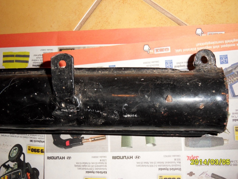

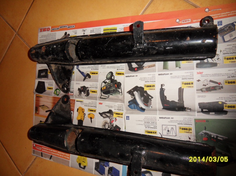

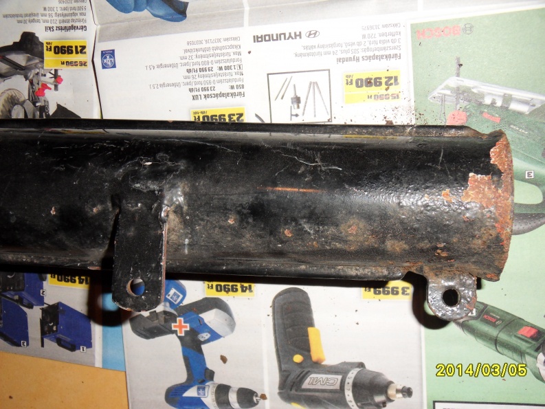

                    Nem akarok telhetetlen lenni, de esetleg az első villa lámpatartó tokjának a belső oldaláról nincs egy fotód (csak a sárvédő rögzítő fülek miatt).
                      DE van lefotózom neked de ha az a terved amire gondolok felejtsd el

                        Gondolod nem tudom saját részre összehozni egy utána következő darabból? Egy kicsi lemezmunkától nem rogyok meg. Az első sárvédő, és a merevítő pálcája megvan. Szerintem menni fog.
                          Bocsánat én nem kételkedek benned csak én úgy tudom más a mérete és az anyaga is nem csak a kis fülben különbözik . Este lesz gépem akkor lefotózom és küldöm .
                            Nincs miért bocsánatot kérned, nem úgy gondoltam én sem, csupán idézőjelben. Szerintem anyagában csak a 60-as évektől változott- azok hitvány vékony lemezek, de a TLF, TLT-jé még anyagból van, és a lámpatartók tövénél azok is rézzel 2 helyen meg vannak erősítve, mint a TL-nél
                            Várom a fotót
                                Nagyon jóóóóóóóóóó. Szerintem hétvégén megcsinálom, majd ha elkészül lefotózom milyen lett.
