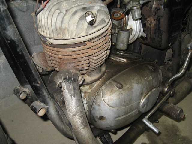

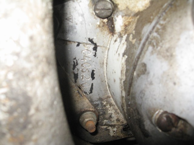

                  Üdv az Uraknak! Ha már azonosítás, akkor kérdezném tisztelettel, hogy a blokkon nem szerepel motorszám gyanánt csak ennyi:9040620. T5 nincs felette, előtte. Létezik, hogy mahinált, átütött? (papírjai nincsenek) köszönöm.

                      Köszönöm, a váz egyértelműbb számomra is (T5 7404 2321), sajnos nem tartozik össze a blokkal.
                      Íme a képek:
                      http://veteran.forum.hu/members/dies...-mini-kep-003/
                      http://veteran.forum.hu/members/dies...-mini-kep-001/
                      http://veteran.forum.hu/members/dies...-mini-kep-005/
                        Az ülést azt ajánlom, szedd le, az Cz 350-é
                          Köszönöm. A váz az sajnos nem hozzá tartozik (T5 7402 2321). íme blokkról készült képek:

                            Tudom, már van hozzá egy szép új.
                            Hopp ez kétszer is sikerült. Bocsánat. A kép feltöltést még gyakorolni kell.
