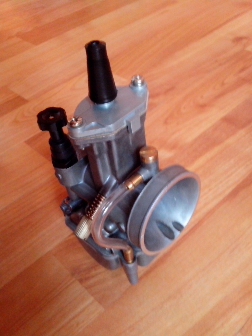

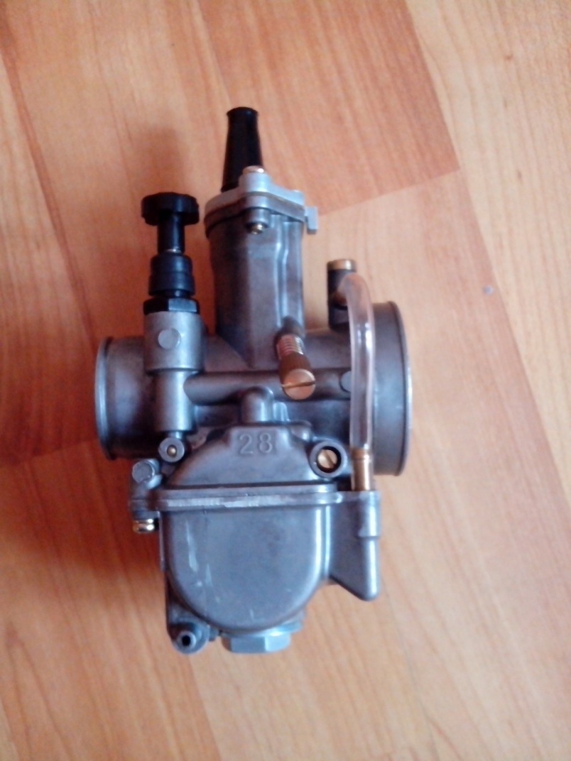

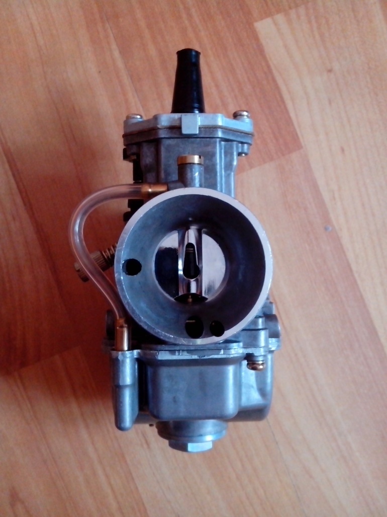

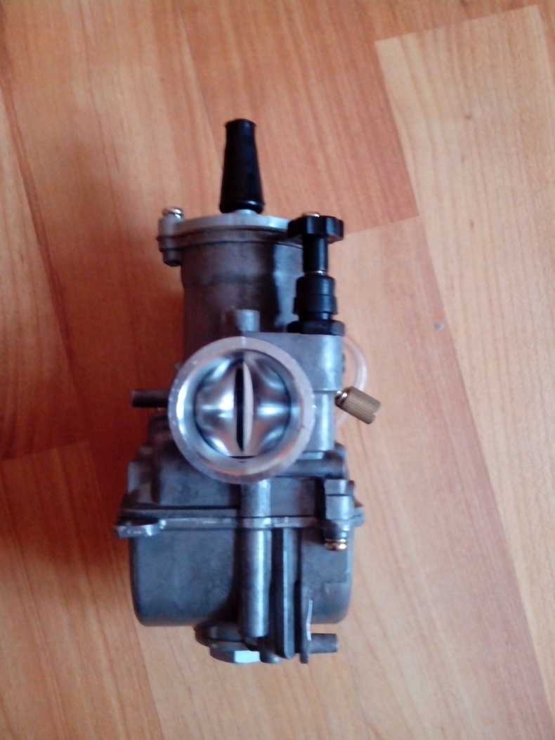

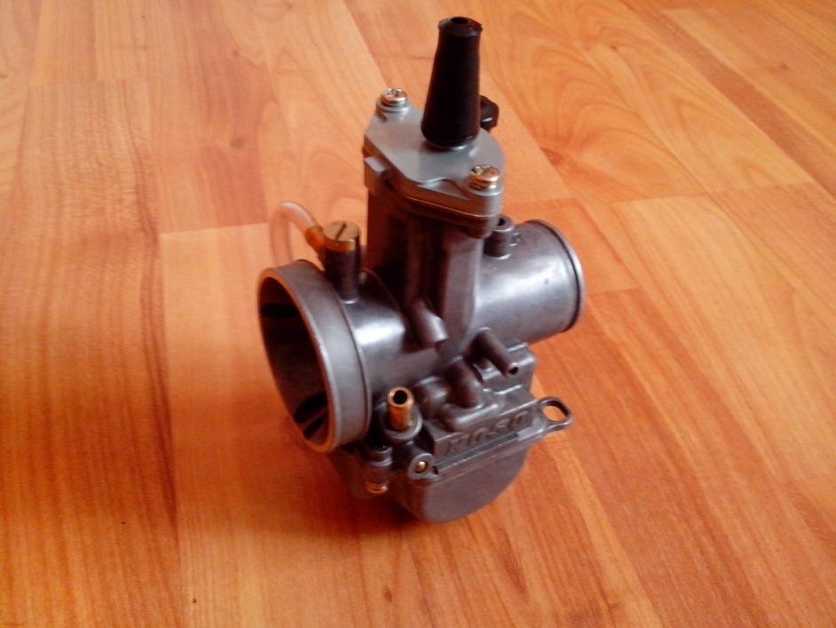

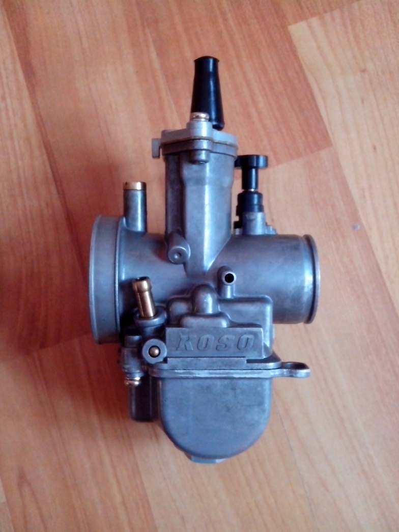

    Képek a Koso PWK 28-ról:
ID:	143842Click image for larger version
ID:	143843Click image for larger version
ID:	143844Click image for larger version
ID:	143845Click image for larger version
ID:	143846Click image for larger version
ID:	143847Click image for larger version
ID:	143848Click image for larger version

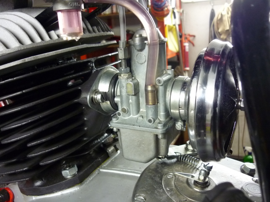

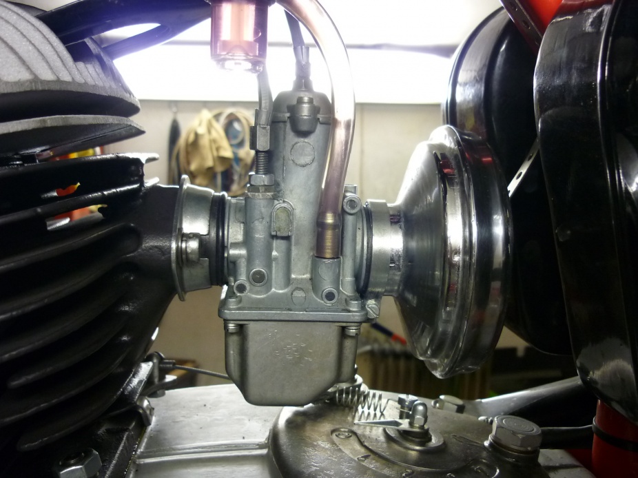

    • #32
      Jó-jó, de a helyén hogy néz ki?
      • #33
        És még ami miatt kíváncsiak vagyunk hogyan muzsikát a gép vele??.

            Demeter szaktárs? Szia. "D" keresztmetszete van a súberednek? Kívülről teljesen úgy néz ki, mint az én kínai kacatkám, csak nekem 30-as furatú.
            • #36

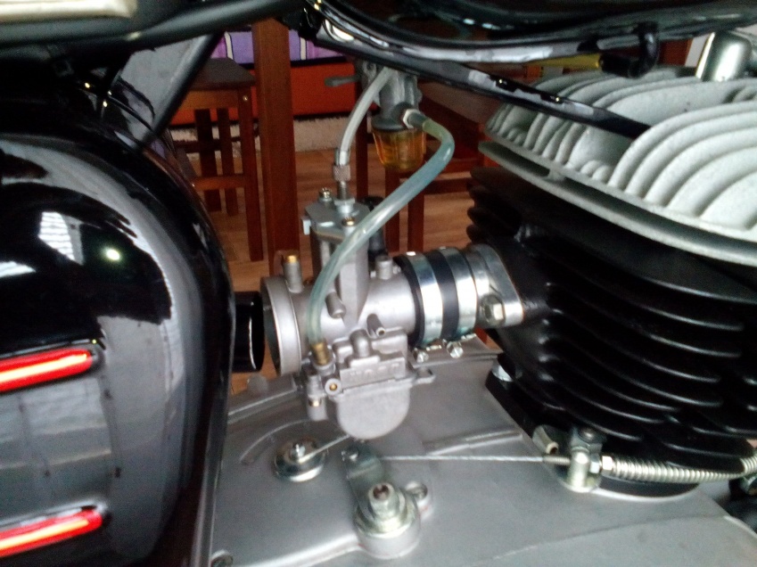

                    Nem mondhatnám, hogy sokat haladtam ezzel az egész évben...
                    Felraktam a karbit kipróbálás céljából az átalakított szívócsonkkal és a hozzá kapott gumicsővel:
                    Épp csak hogy befért, nem mondhatjuk tehát hogy ez így jól van.
                    Na mindegy, beszereztem már a gumi szívócsonkot és fel is raktam, de olyan kevés hely van, hogy legfeljebb egy szegecsanyával tudom odahúzni a hengerhez. Valamikor majd keresek ilyet csavarboltban.
                    Egyébként kipróbáltam így, ahogy a képen látszik. Szépen indult és szépen járt szivatóval hidegen. Melegen már jöttek a gondok, a 38-as alapjárati fúvóka kicsi, a 125-ös főfúvóka meg nagynak tűnt. Meg szerintem ez a powerjet köpködte tele benzinnel a blokkot, bezavar nagy gázon amúgyis, úgyhogy nagyobb alapjárati fúvókával, kisebb főfúvókával és kikötött powerjet fúvókával próbálkozom legközelebb.
