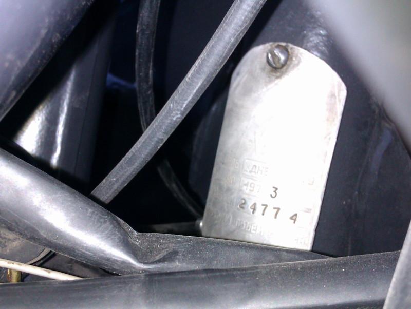

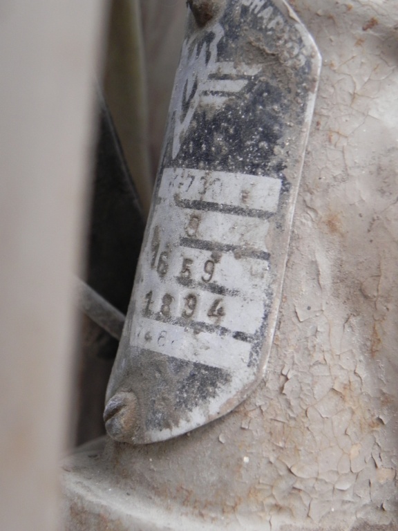

                  Tudod mivel van a nyaktábla rögzítve a szovjet motorokon? 4 es csavarral, ami sliccelt kereszthornyos, hogy a kapitalisták egyből hanyattvágják maguk tőle. Jah és alvázszám az esetek 80%-ban nincs. Motorszám, ott akol nekiesett a kalapáccsal.( henger alatt, a gyári helyén a blokk oldalán) Meg belevertek mindenféle számot, meg karaktert ami csak volt a beütőkészletben...ötágúcsillag, sarlókalapács, T betű, otk pecsét, 0 random helyeken.
ID:	147784Click image for larger version
                  Ezek nem az eredeti csavarok már. Az eredetit ennek a karburátornak az úszóházán tessék megtekinteni. Égjen bele a látványa mindenkibe. Azután tegye fel a kérdést, mégis mi a franc ez?
