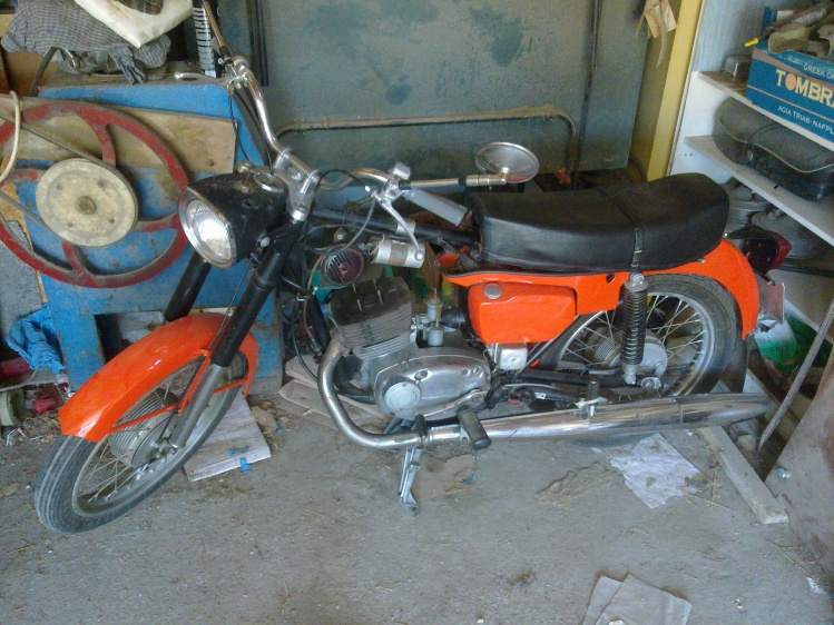

            Helló Titus! Már ezt hiányoltam, örülök és osztozom örömödben. Nagyon szép a géped. Az albumba nincs több kép esetleg róla? Milyen kormány van rajta P10 esetleg?, a felnid festett vagy csak a képen látszik úgy?. Sok- sok gondtalan suhanást és időnként riogasd meg mert még megszokja. Az enyémmel is öregesen ballagtak, meg csak rövid ideig járatták pedig igen kopott már és először 60.nál már remegett. Most fut úgy ahogy kell.

              CZsolti és sepy, nagyon köszönöm a gratulációkat nektek!
              Több képem sajnos nem nagyon van róla, pedig a vizsganap előtt alaposan letisztogattam, akkor kellett volna lefényképeznem... Most sem poros éppenséggel csak nincs rajta a tank és a hengerfej
              A kormánya szerintem eredeti, de ebből a szögből tényleg magasnak tűnik. A felnik festettek, már így vettem. Nem a legszebb, ezt a szezont még így járja végig.

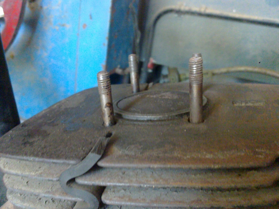

                    A vizsga után elkezdtem motorozni vele és láttam hogy kifúj a hengerfej alatt, mivel csupa olaj volt a felső hengerborda. Próbáltam ráhúzni kissé de nem tudtam az egyik hengerfejanyát meghúzni. A bal első tőcsavar menete el van nyalva ezért van kicsit széjjel most:

                    Sajnos ilyenkor jönnek elő az apróbb hibák. (tudom ronda a henger, majd télen megújul)

ID:	138056Szegény azóta a garázs végébe búslakodik Egy M8-as menetmetsző talán elég lesz az elnyalt menetnek. De mintha ez rövidebb is lenne a többinél, lehet okosabb lenne kicserélni.

                      Szia Titus!
                      Örömmel nézegetem a képeket. Bár egy elnyalt csavar nem nagy öröm. Csak kérdem: nem M10-es finommenetűek a tőcsavarok? Szerintem az M8 kevés.
                      Másrészt meg kitartó nézegetés után sem találok egyetlen típusidegennek tűnő alkatrészt sem a gépeden. Én bevallom, hogy az egész kormányszerelvényt MZ-TS-re illetve ETZ-re cseréltem. De ez így nagyon szép.

                        Szia Zsolti!
                        13-as anyák fogták a hengerfejet én ezért írtam a 8-as menetet. Persze ha 10-es menet van a tőcsavarokon nem fogom rávágni a kisebb menetet
                        A Czetkának csak egy tulajdonosa volt, a bácsi özvegyétől lett megvéve. Voltak rajta átalakítgatások de én az eredetire törekedtem kivéve a színnél. Nem maradt híre-hamva sem az eredetinek. A féklámpakapcsoló az nem eredeti bevallom
                        Alacsonyabb kormány? Nem rossz ötlet, ez egy SPORT Czetka. Idén üzembiztossá akarom tenni aztán majd meglátjuk
