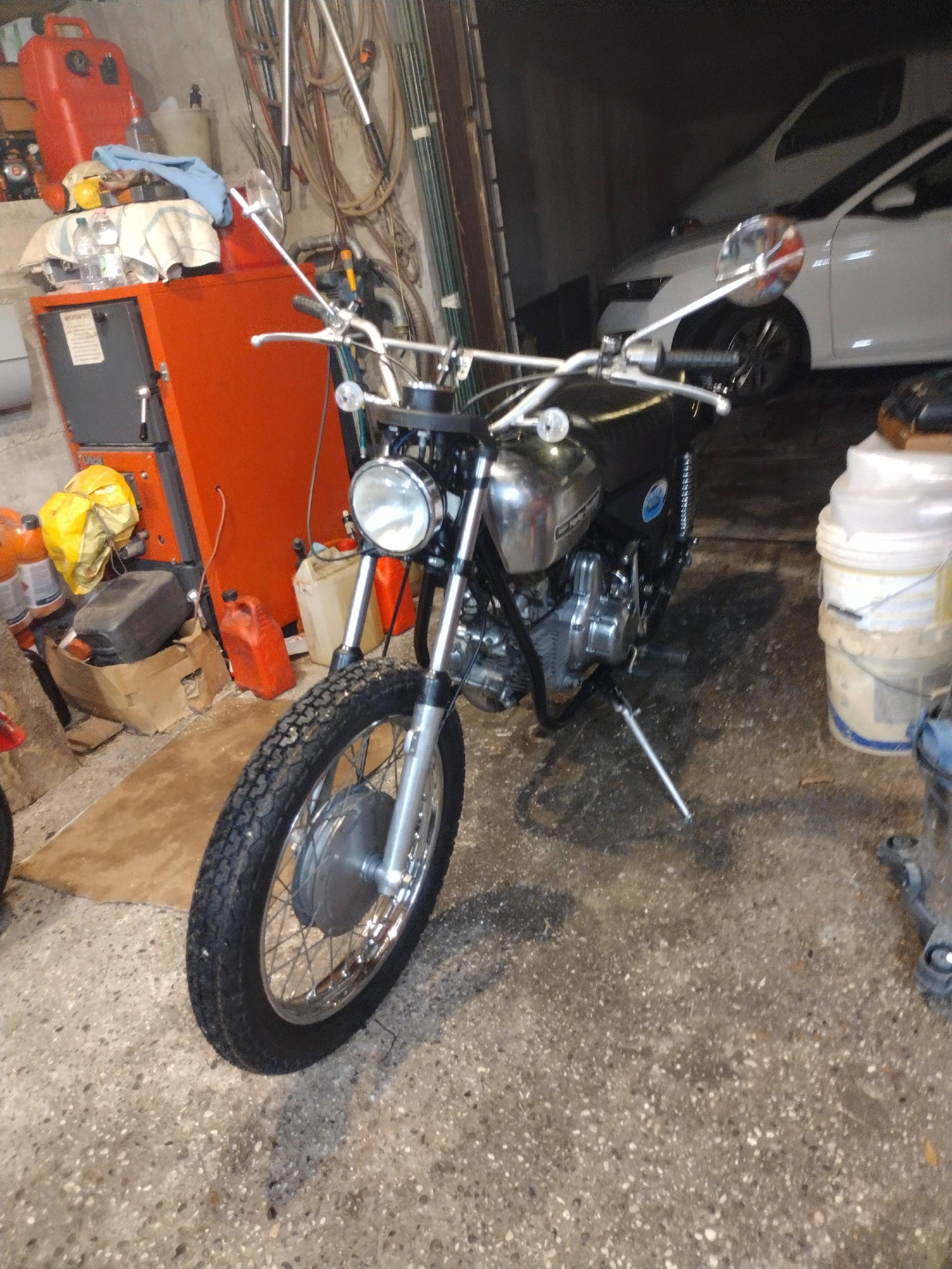

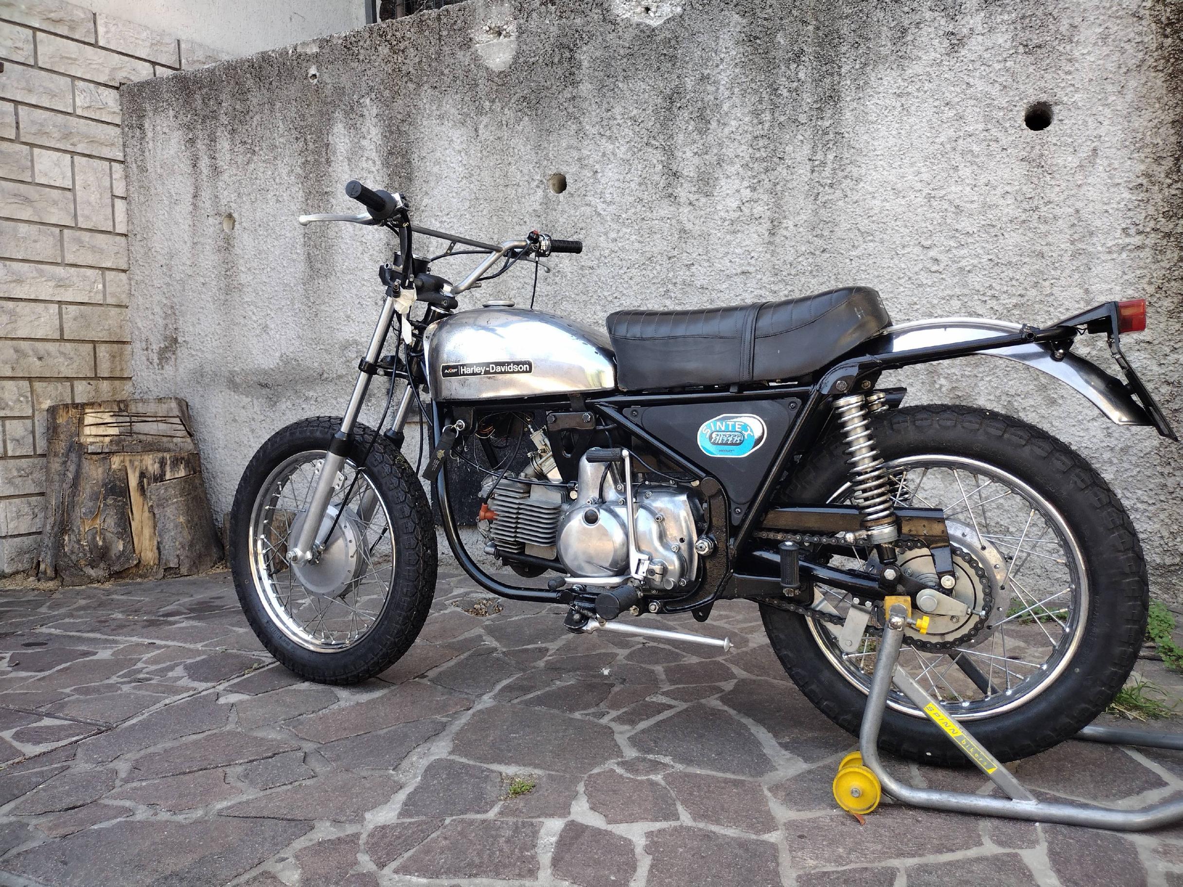

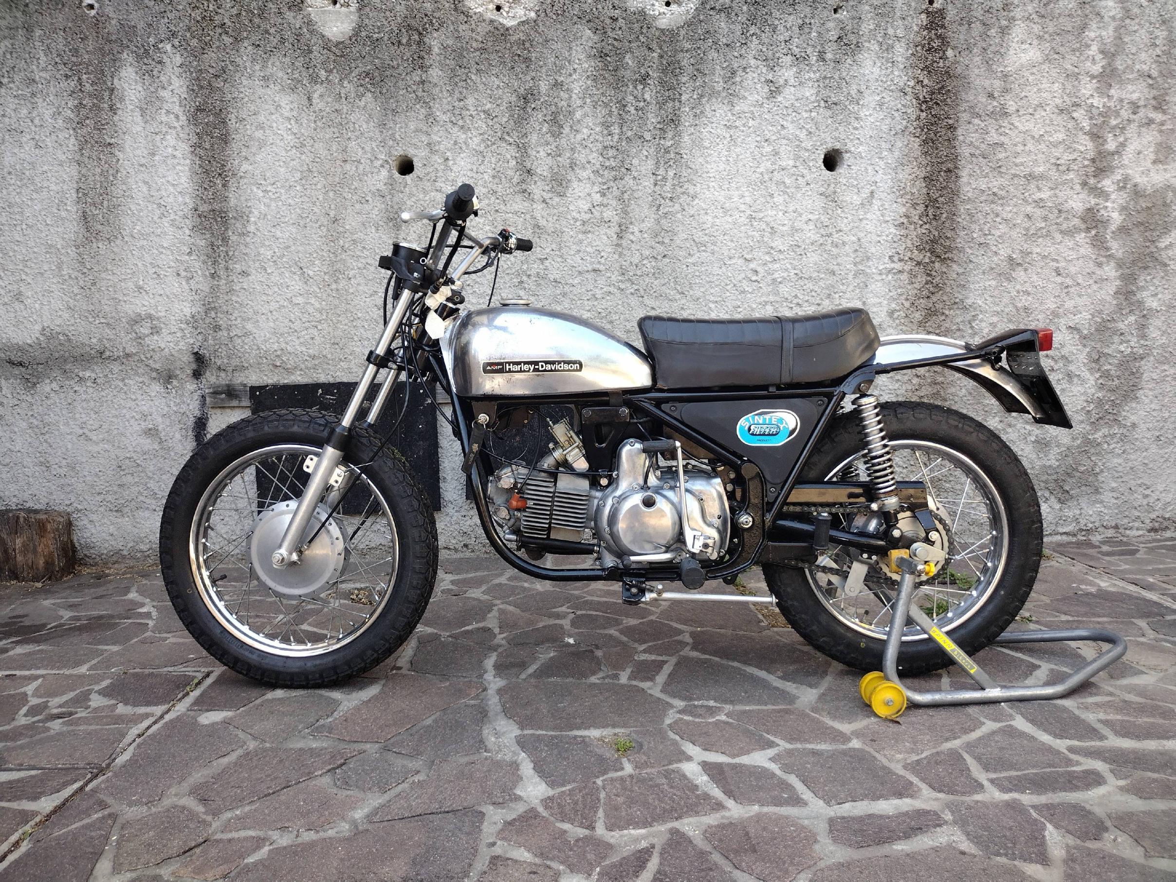

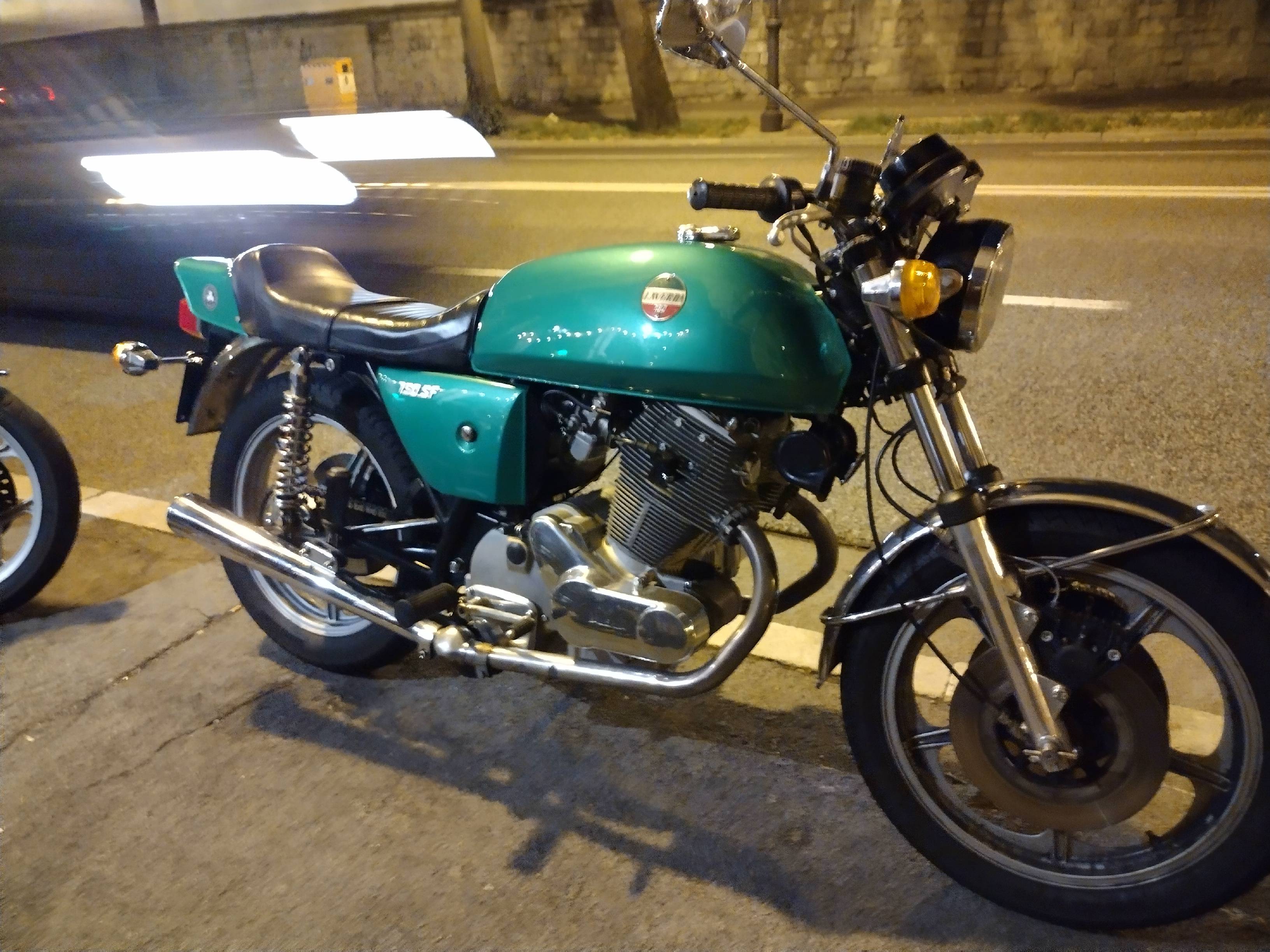

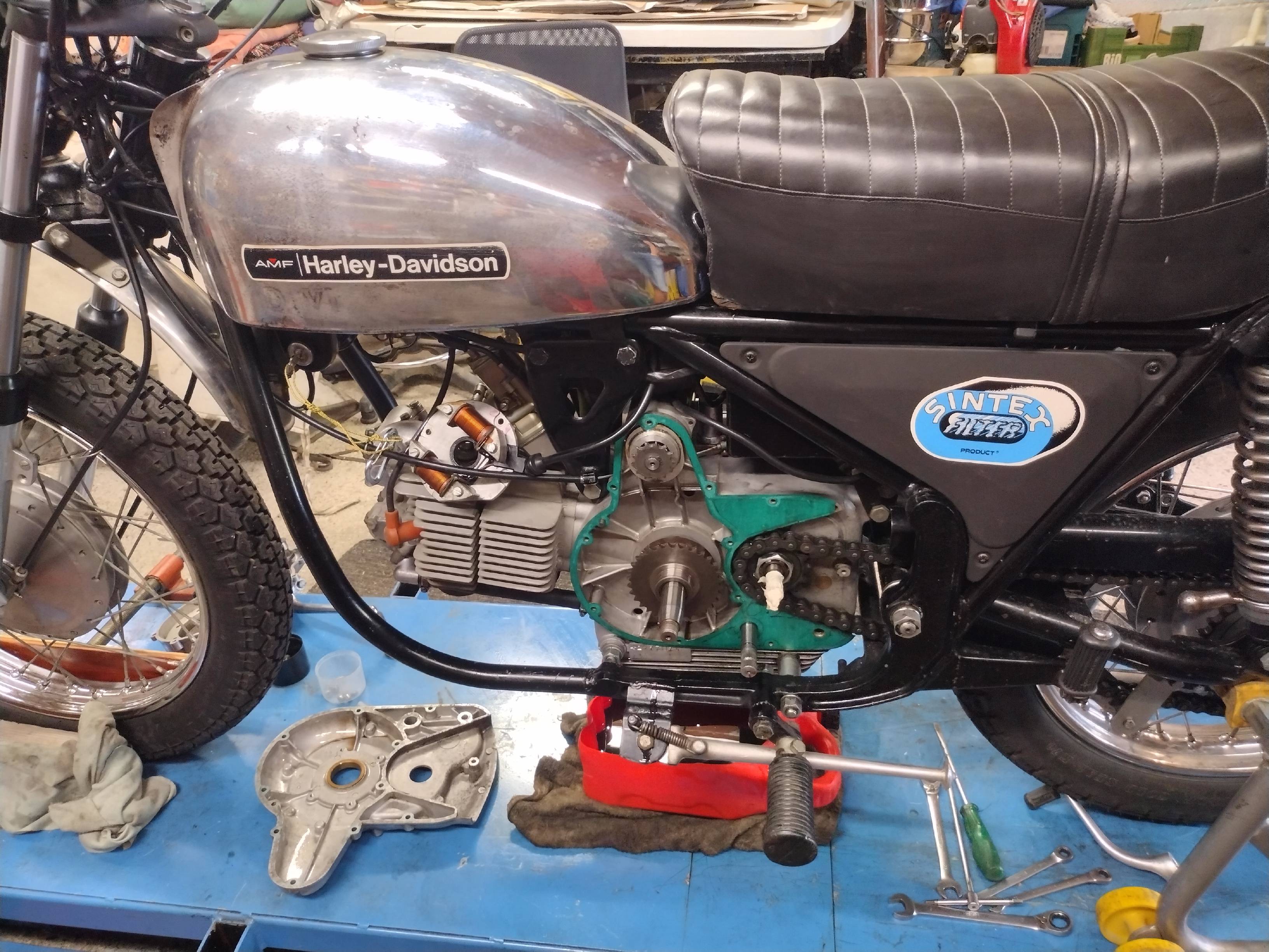

ID:	233493 az ulose igy kenyelmes de nagyon ronda azzal majd kezdek valamit .Talaltam ra szep iranyjelzoket majd nom olyanok mint az eredetiek csak kisebbek .Tankja es a benzincsap nem ereszt ,a villamossagra kivancsi leszek ,hogy lessze toltes stb.az aksirol a hatsolampa,feklampa kurt es visszajelzok mukodnek az indito berendezes is .Ami egy kicsit zavar hogy a gyujtotrafo melegszik de rendesen .

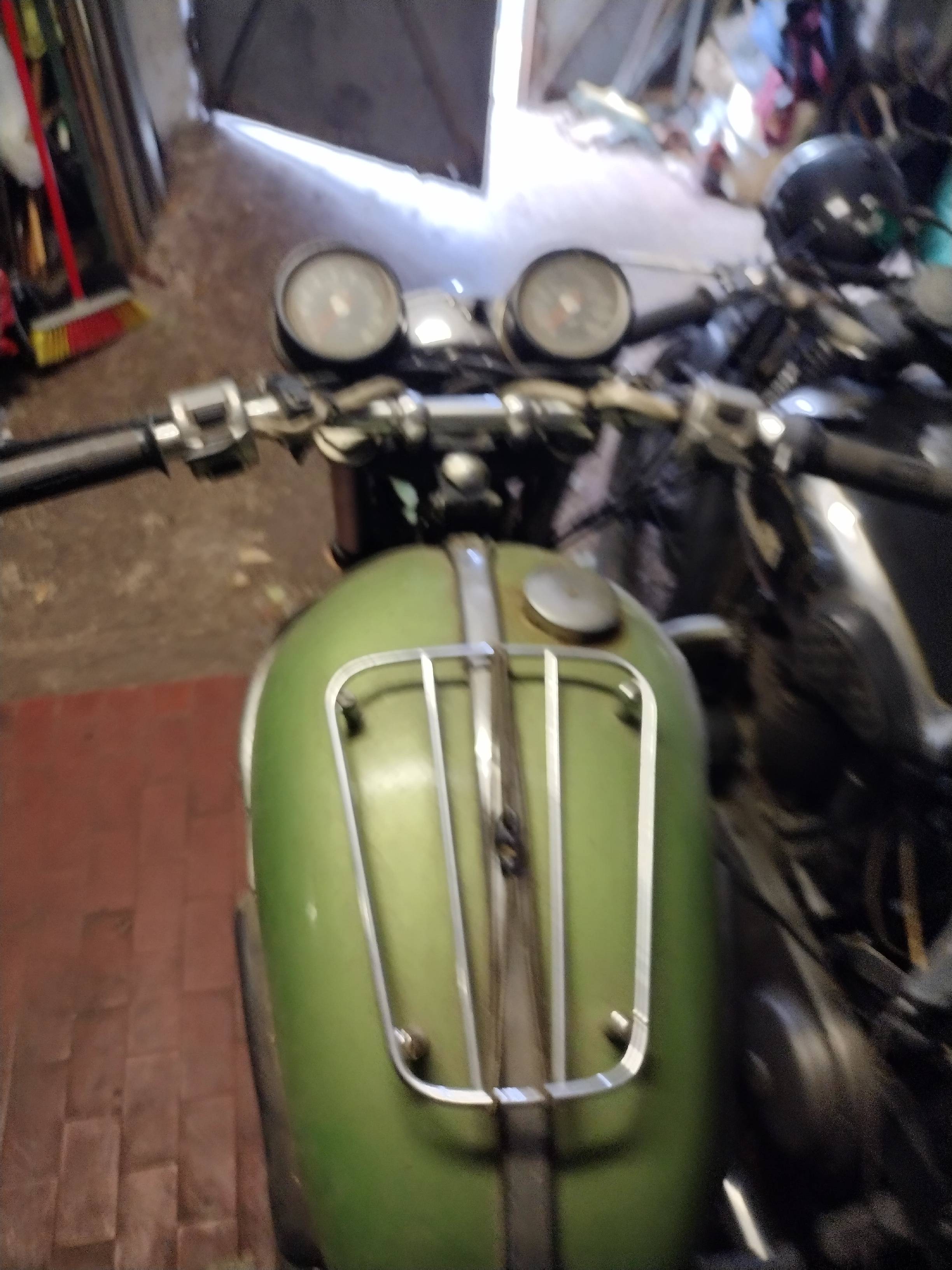

      Ma minden folkerult ami van ,a hianyossagok a visszajelzo lampa burak zold ,kek es piros Click image for larger version
ID:	233502 Click image for larger version
ID:	233504 Click image for larger version
ID:	233505 Click image for larger version
ID:	233506 Click image for larger version

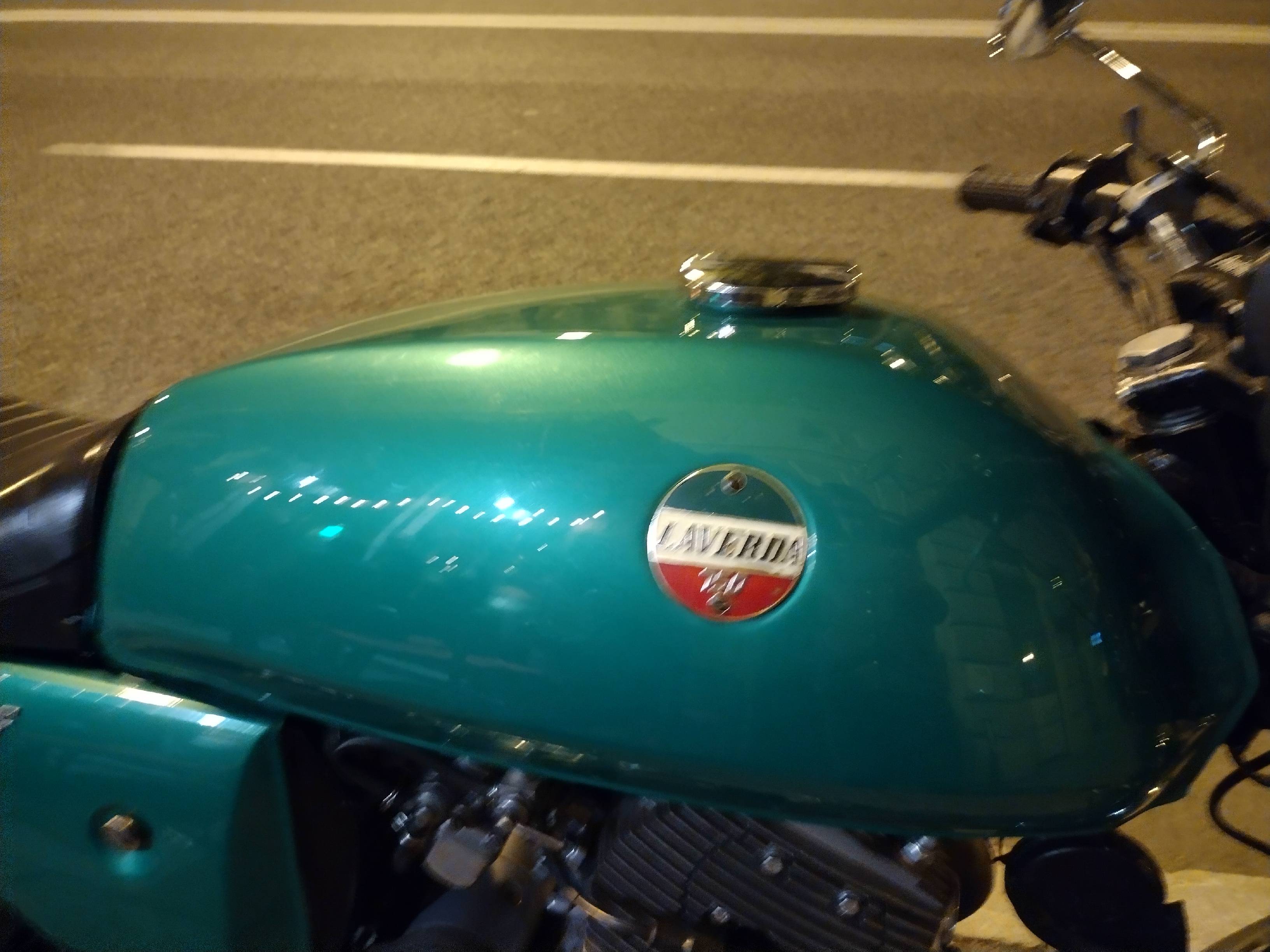

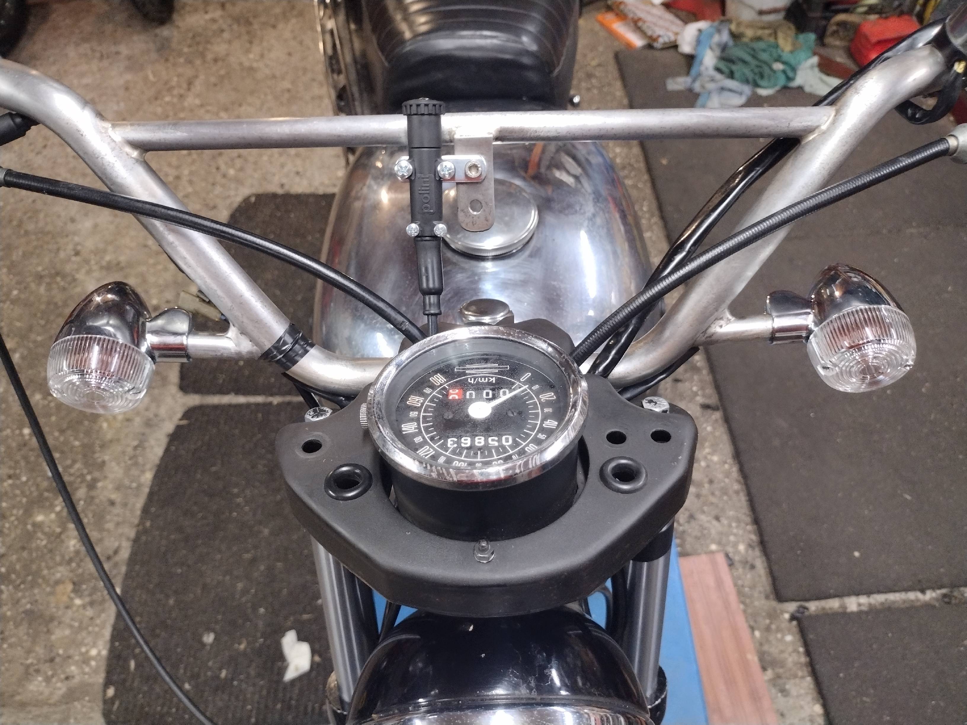

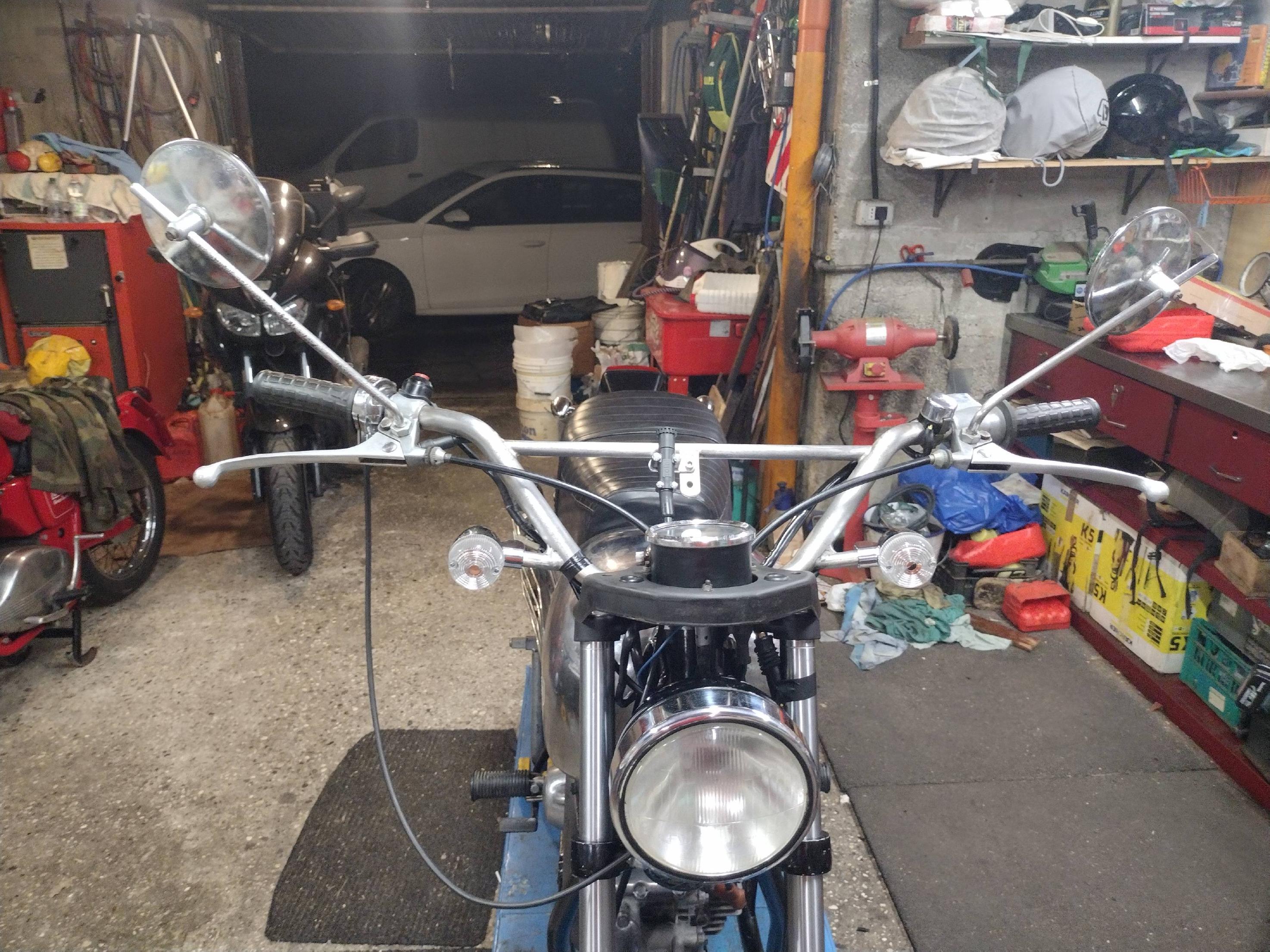

ID:	233507meg a sárvédő ami meg van csak egyik fefogato lemez el van torve .Ma este meg mentem is egy kort vele csak esett az eso .Meglepoen jol indul ki sit zajos a motorja Talaltam ra iranyjelzot nagyon hasonlit az eredetire es fembol van a tukrei is meg lettek a szivato kart azt ellenben nem talalom tettem ra egy masikat.Ez utobbin es az iranyjelzon kivul mindene a regi meg az izzok is.

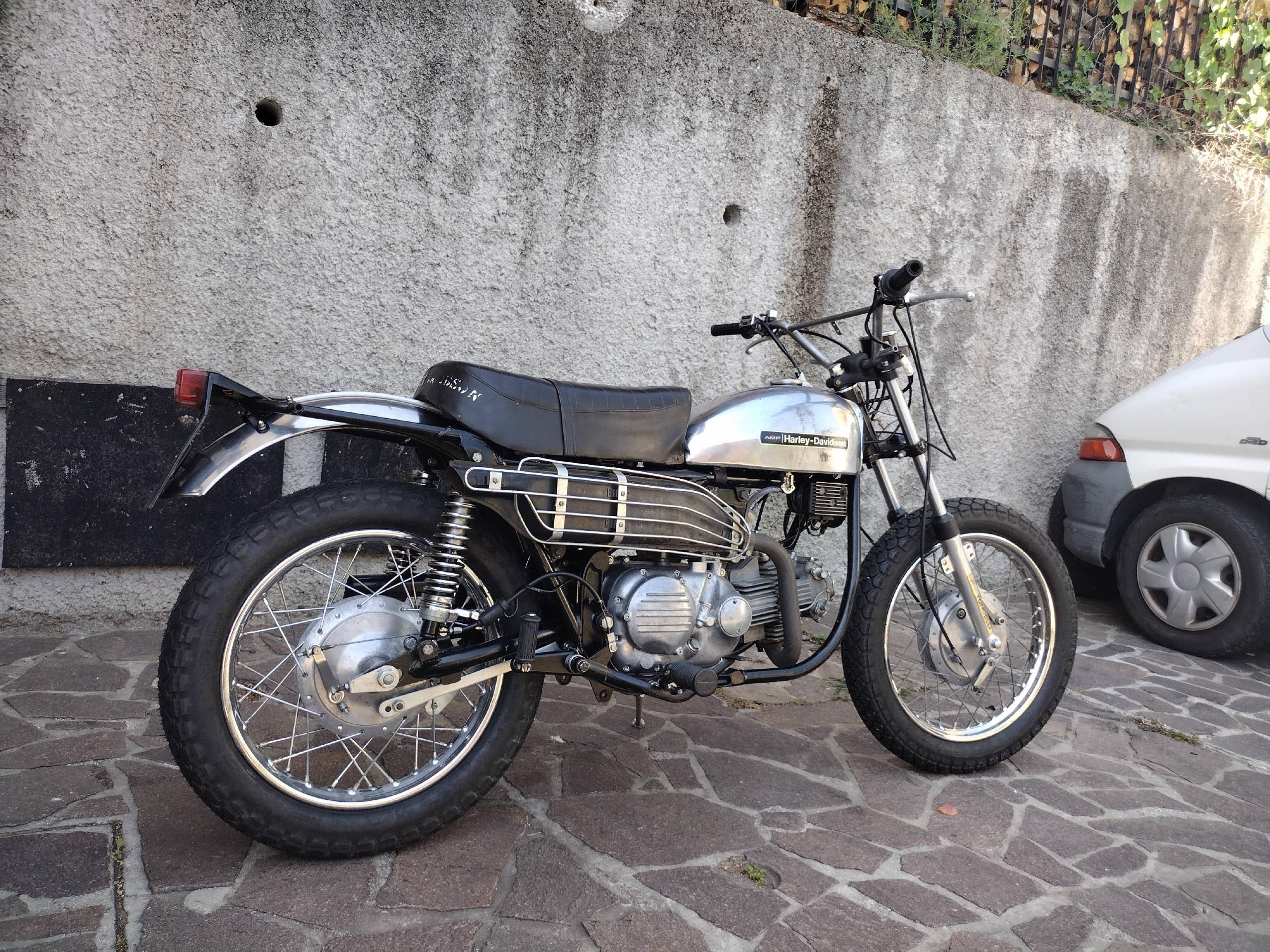

        Tegnap meg volt a muszaki vizsga ,nem volt semmi gond.Probaltsm a kozuton valami nem smakkol mert fel gazig huz utanna nem huz mintha elfogyna az erő.Az alapjaratot jol tartja indul konnyen dinamikusan huz egy darabig,harmadikba siman el lehet emelkedon felfele indulni de valahogy magasabb fordulaton elfogy az ero.Valaki esetleg tud ajanlani valamit hogy mit kellene le ellenorizni? Click image for larger version

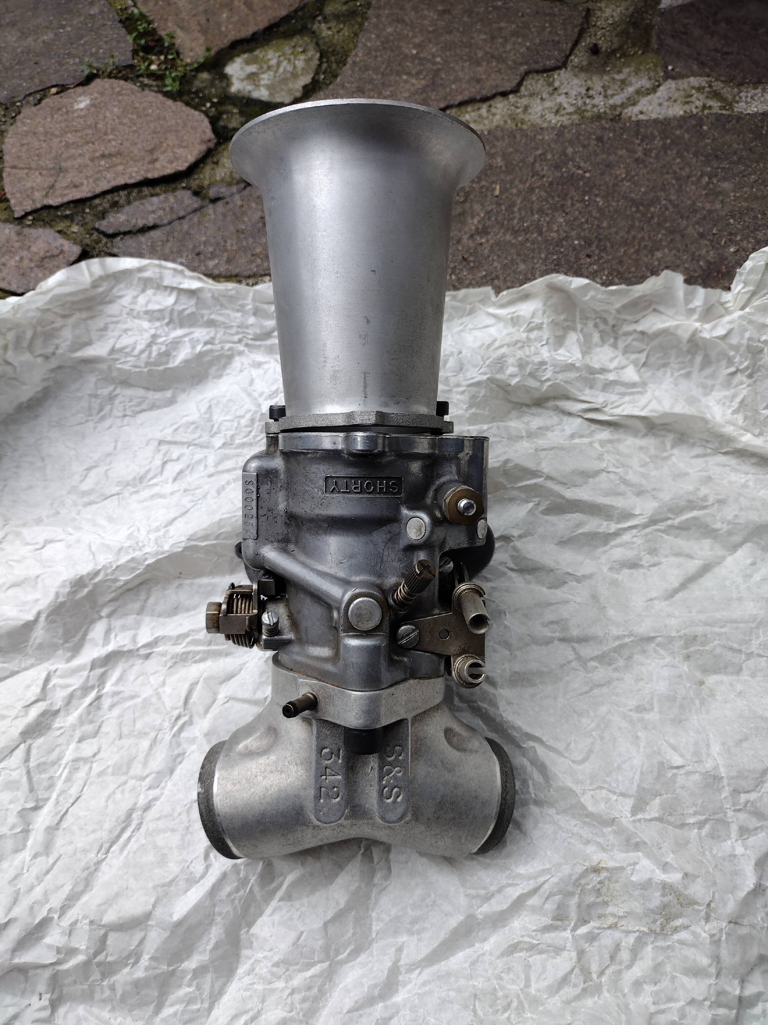

ID:	233513 50 ev korkulombseg de hasinlitanak.Ha van valakinek Harley Davidson -ja es erdekli egy par cucc elokerult a muhelyembol. Click image for larger version
          Ha van üzemanyagszivattyú akkor azt meg kell nézni szállít-e eleget. ez a jelenség adódhat abból.

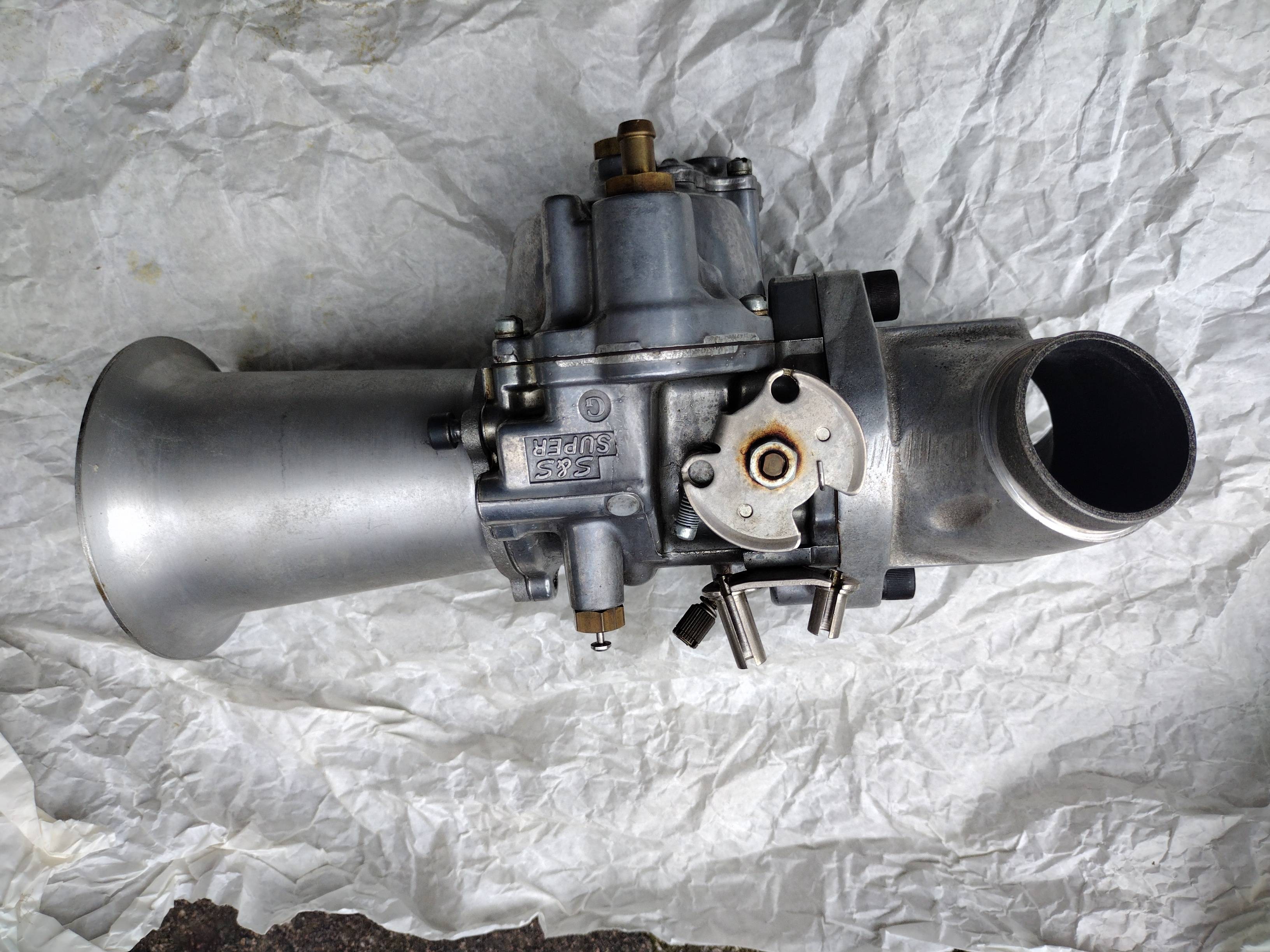

            Nincs üzemanyag szivattyú a cső a benzinszuro es a csap is ujak .De tegnap volt egy kis idom es beallitottam a gyújtásat kicsi volt a hezag ,plussz a dusito szerkezetet a karbin rogzito csavar kirazkodott es termeszetesen nem mukodott rendesen.Mentem vele vagy 5 km-et igy nez ki hogy megyebet jobban remelem ma ki tudok menni egy sik egyenes utra es kiprobalom Click image for larger version

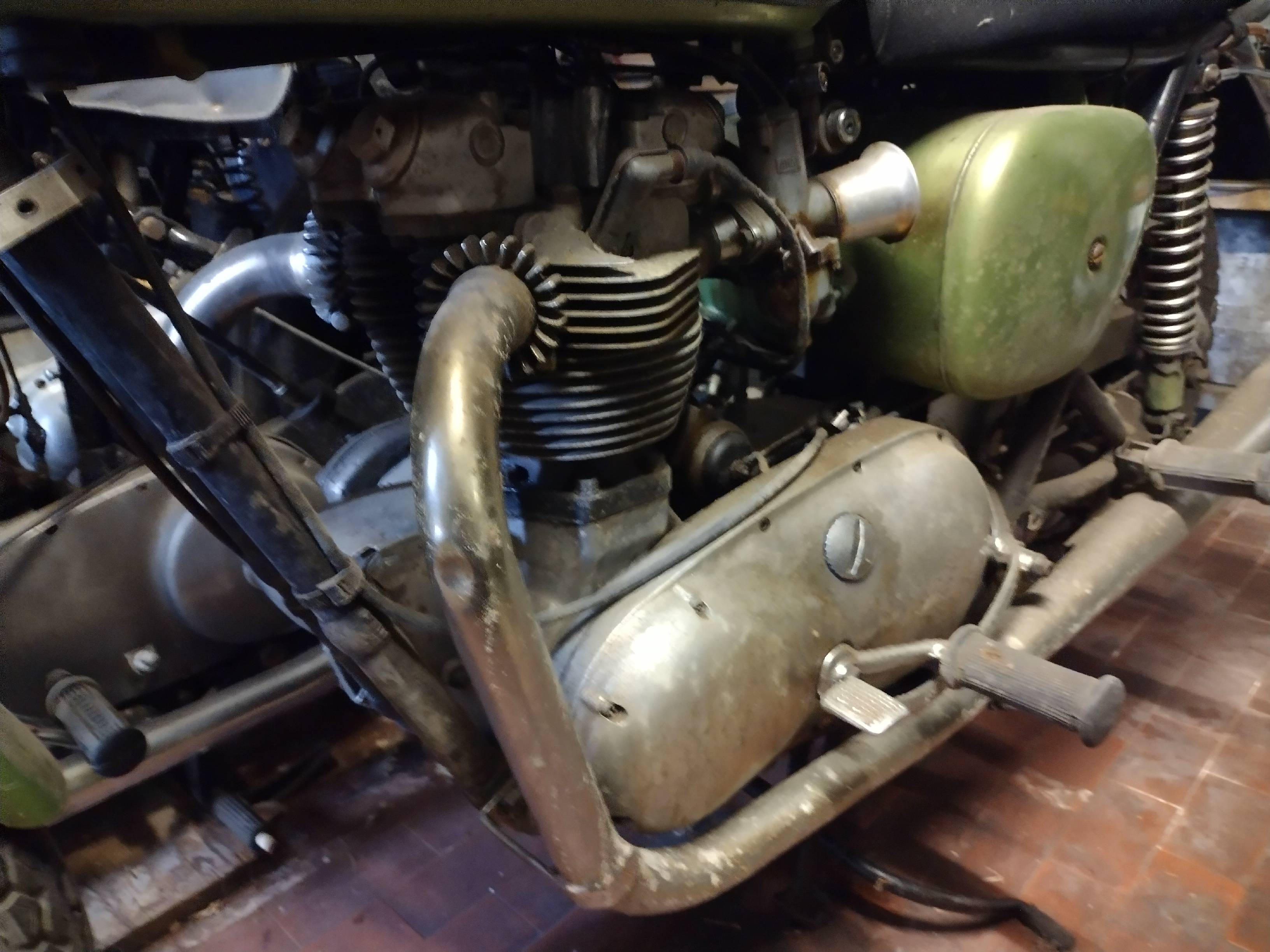

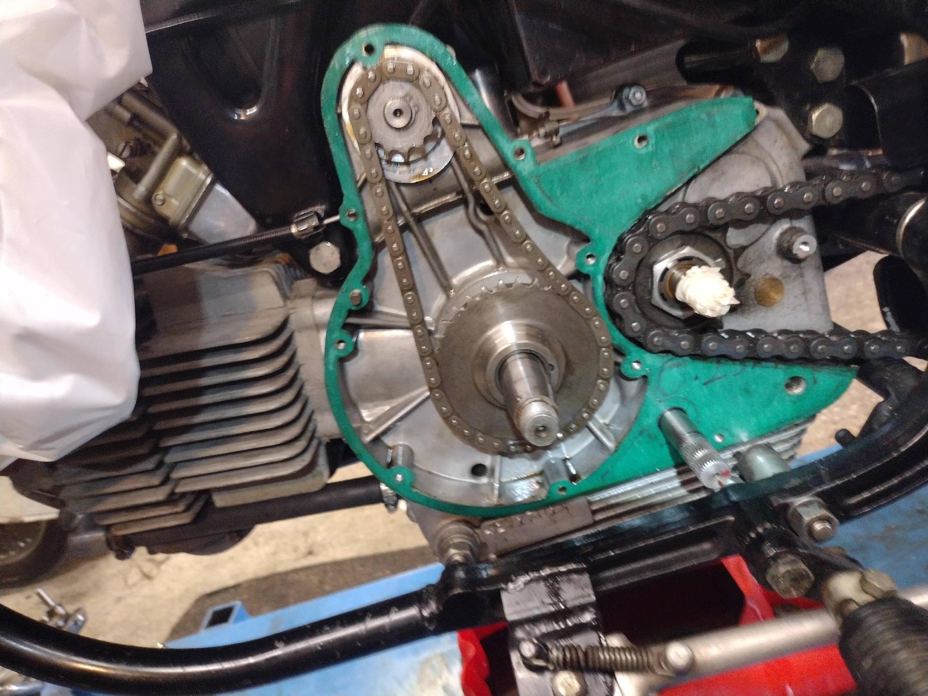

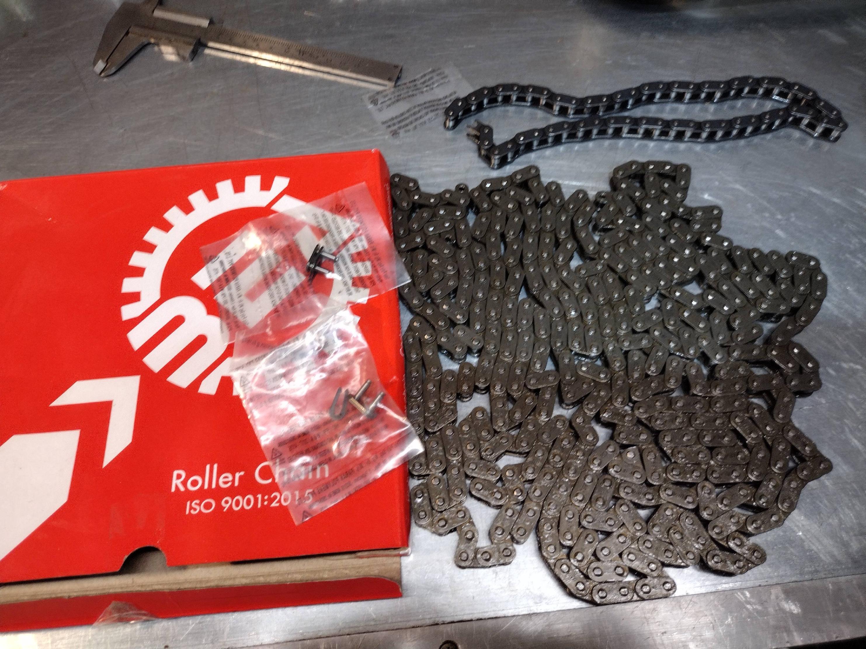

              Megint le kellett vennem az oldal deklit es a lendkereket mert elszakadt a lanc ami az inditomotorrol a szabadonfutora atviszi a hajtast Click image for larger version
ID:	233556 Click image for larger version
ID:	233557 ​​​​​​a csapagyboltba szerencsere talaltam meretben megfelelo lancot .Csak epp 5 meteres kiszerelben patentszemel komlett . Click image for larger version
ID:	233558 Click image for larger version
ID:	233559 de igy legalabb van tartalek es rogton meg van.

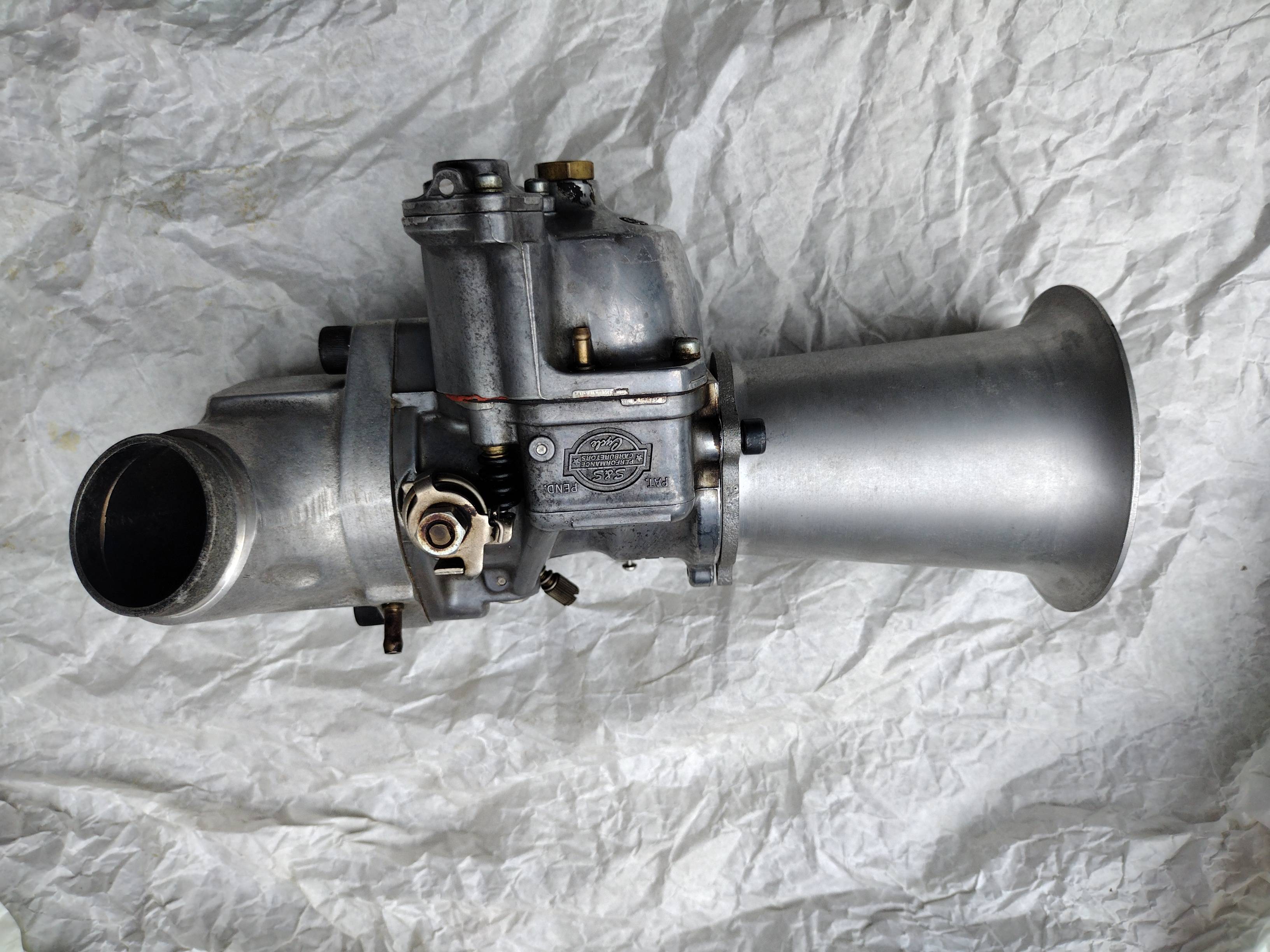

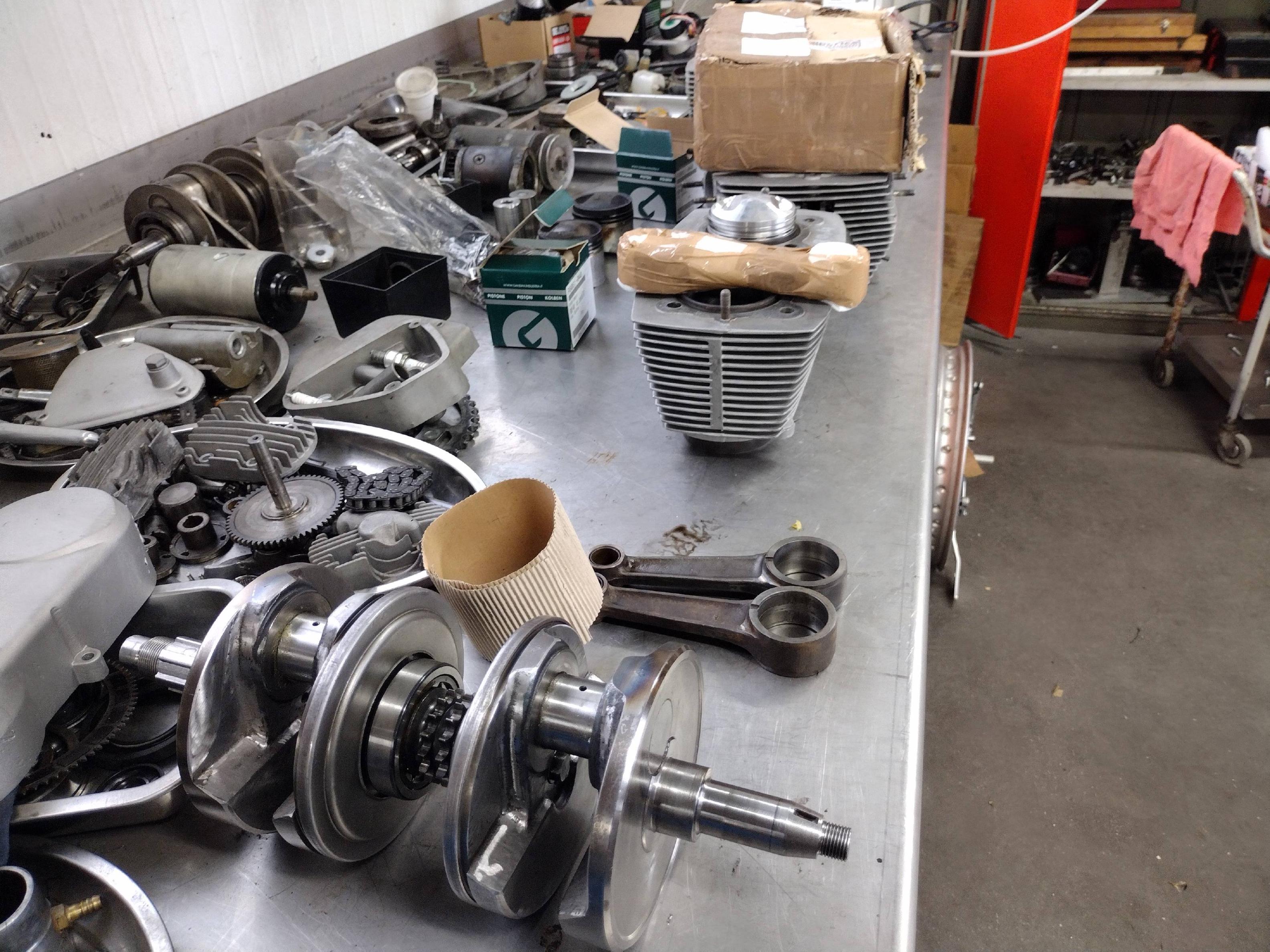

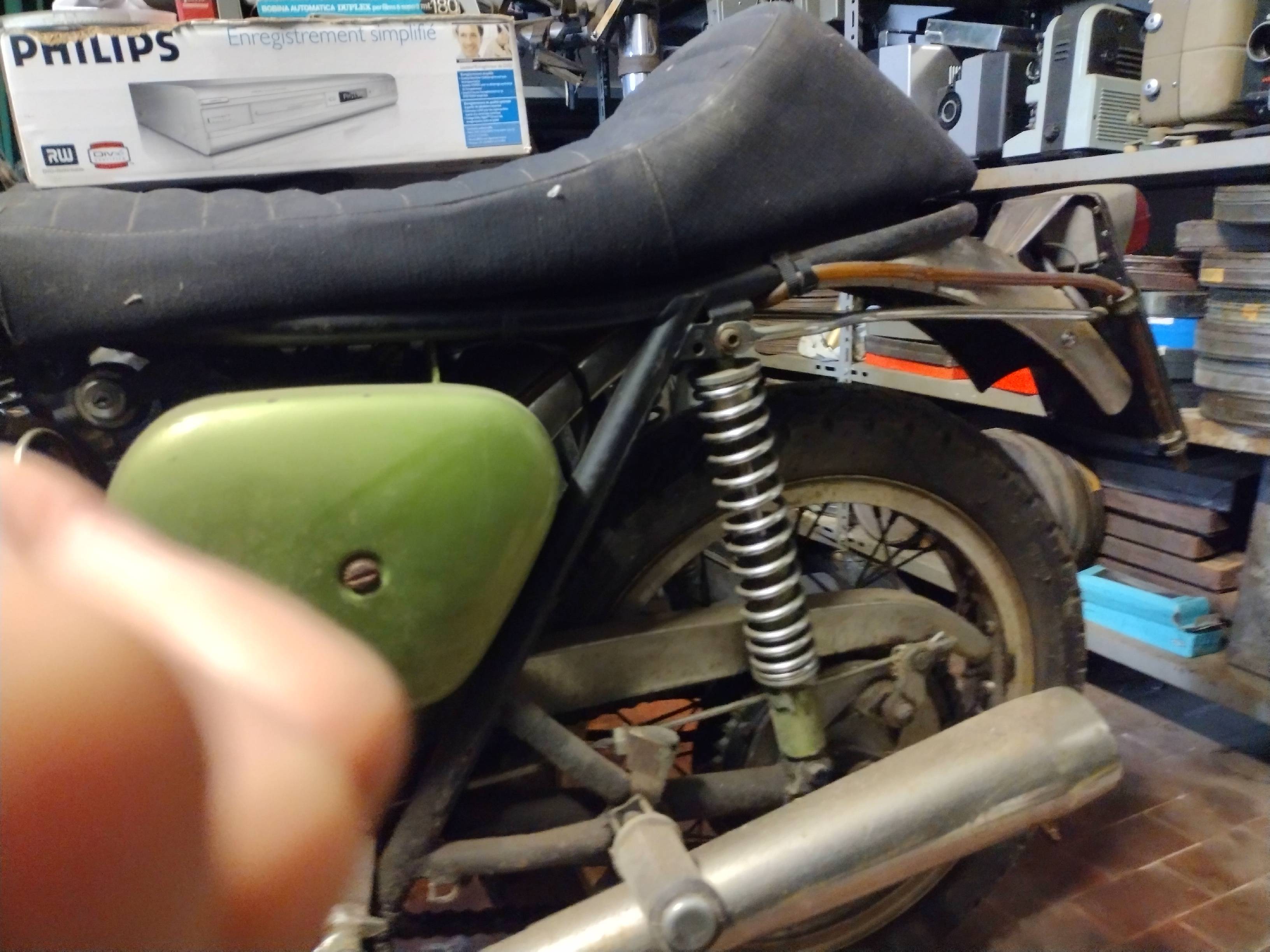

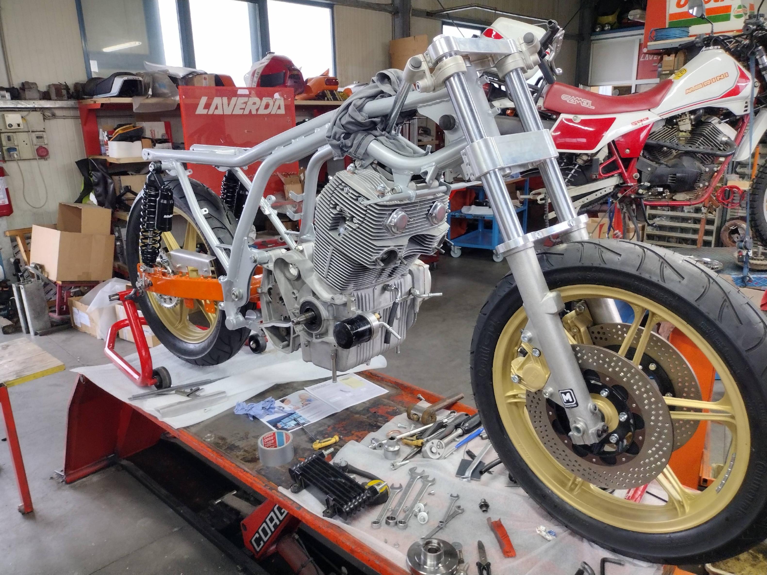

                A heten voltam a szerelonel aki a Laverda motorjat szereli elvileg meg van mar minden hozza uj dugok uj hajtokarok fotengely ,csak ossze kell rakni Click image for larger version
ID:	233697 Click image for larger version
ID:	233698 ezek a cuccai.Ez pedig egy masik SFC replica Click image for larger version

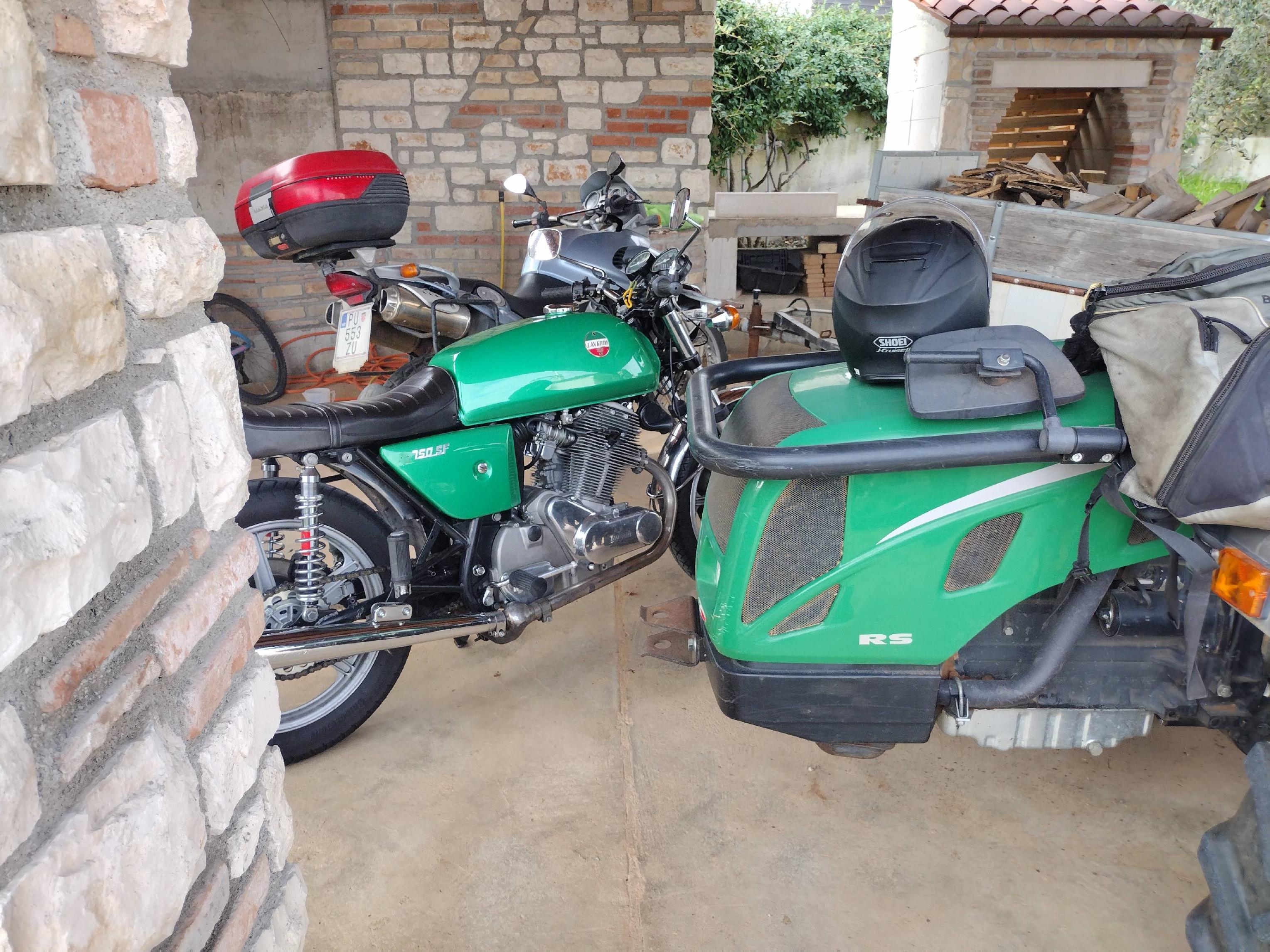

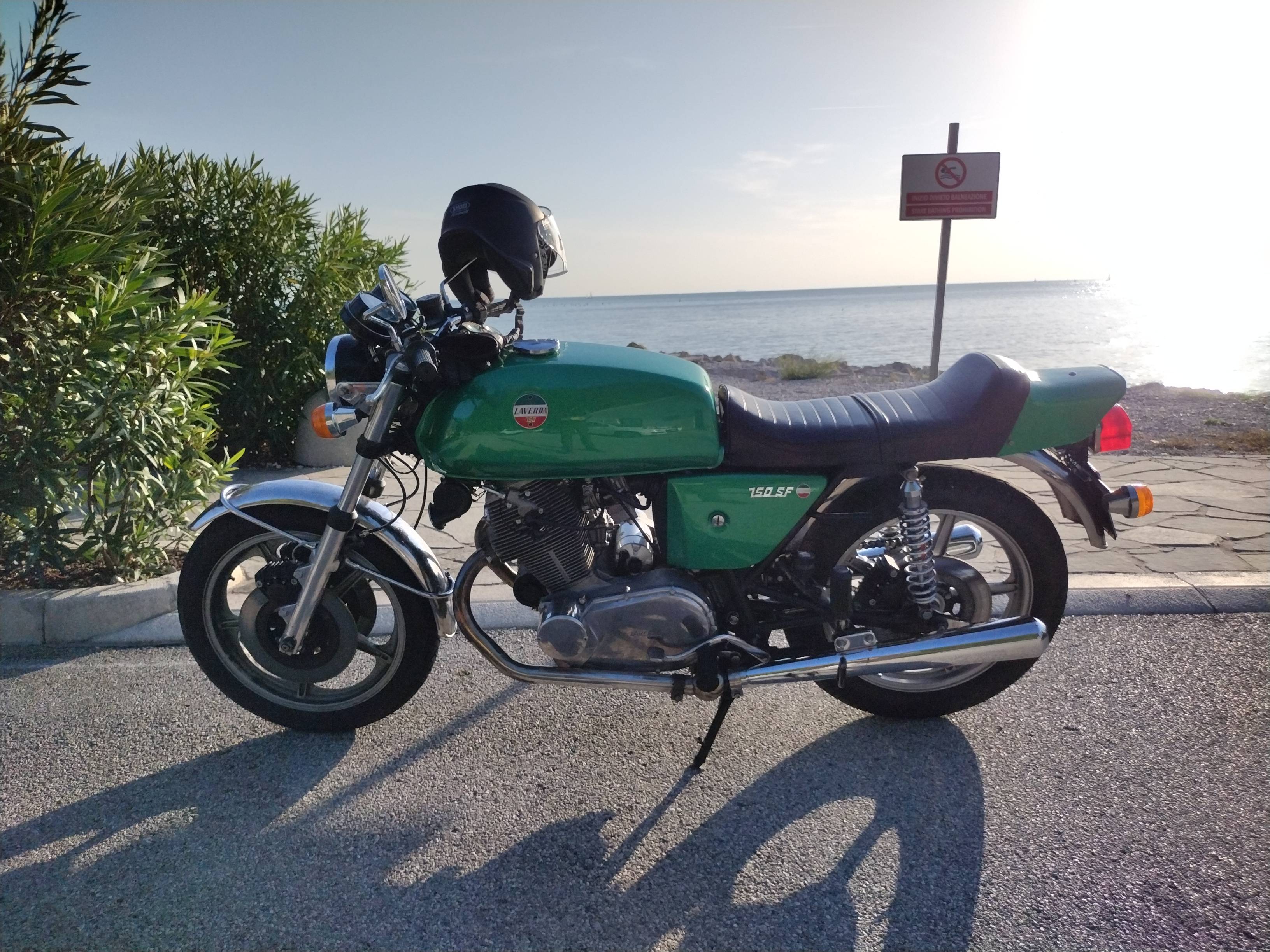

                  Mar vagy ket hete hazahoztam a zold Laverdat,eddig mentem vele 200 km-et .Bejaratos vigyazni kell vele,eddig jol megy termeszetesen nem csak a motorja hanem a fekek futomuvek is at lettek alakitva termeszetesen meg orizve az eredeti kulsosegeket
