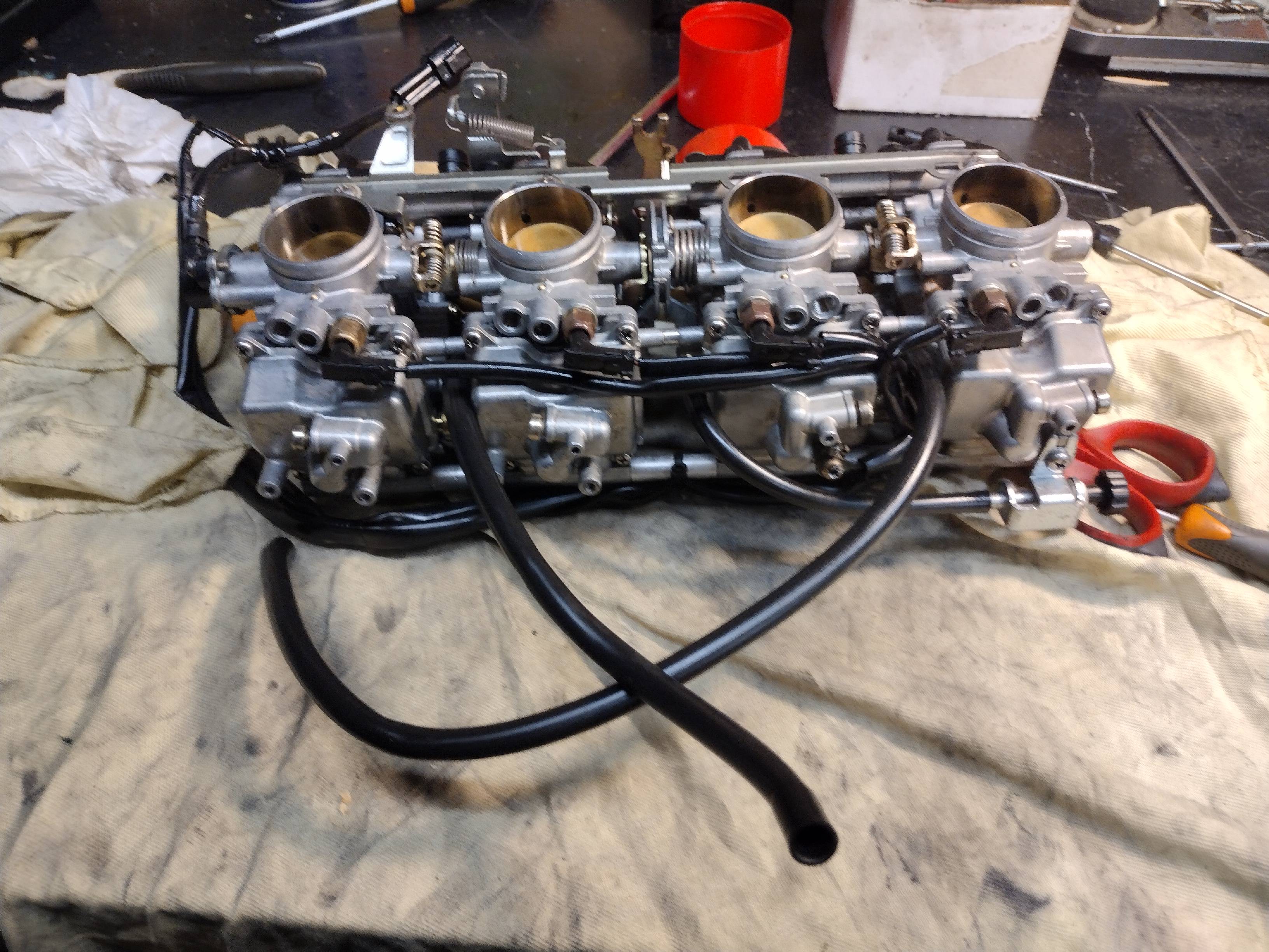

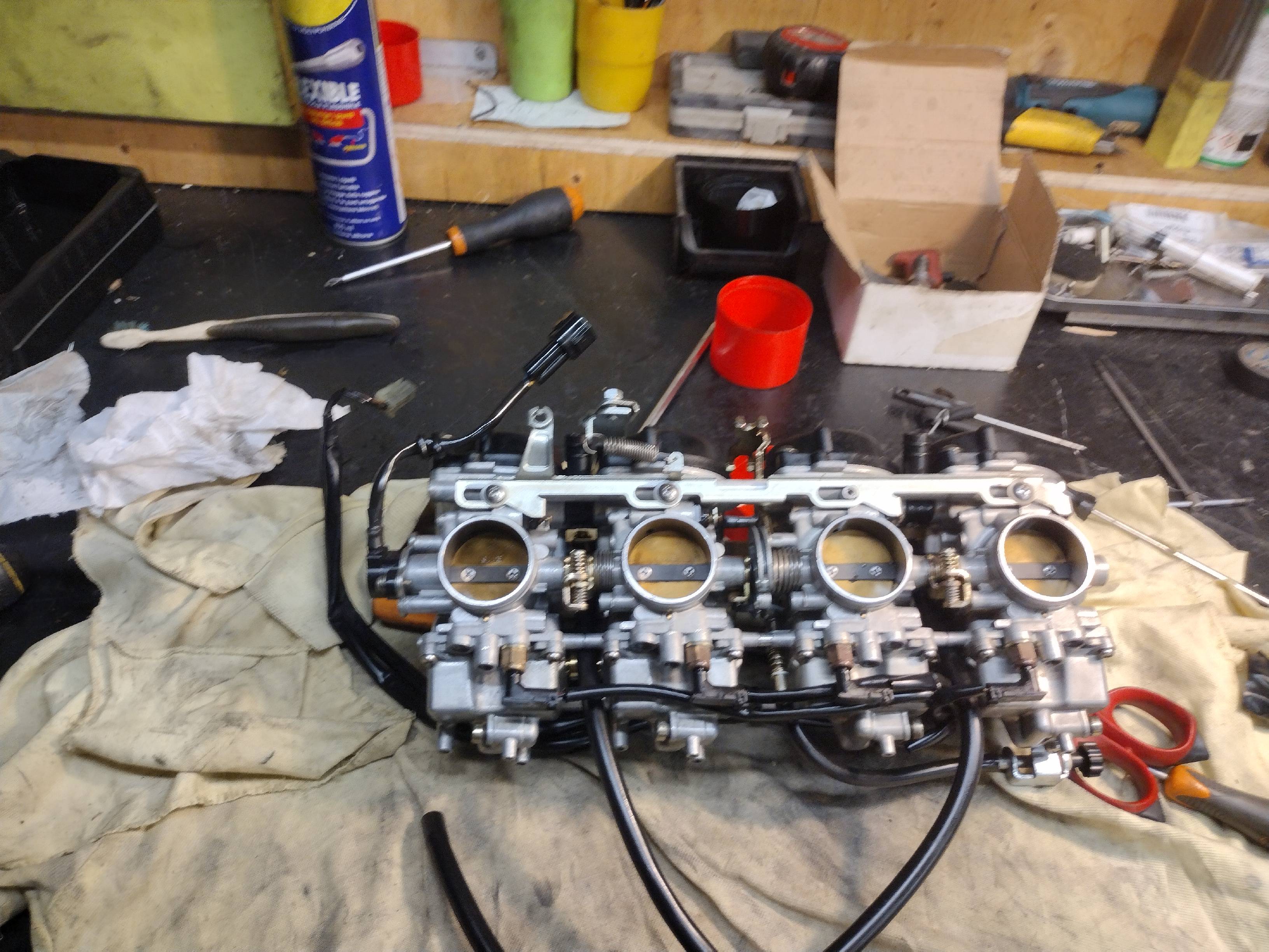

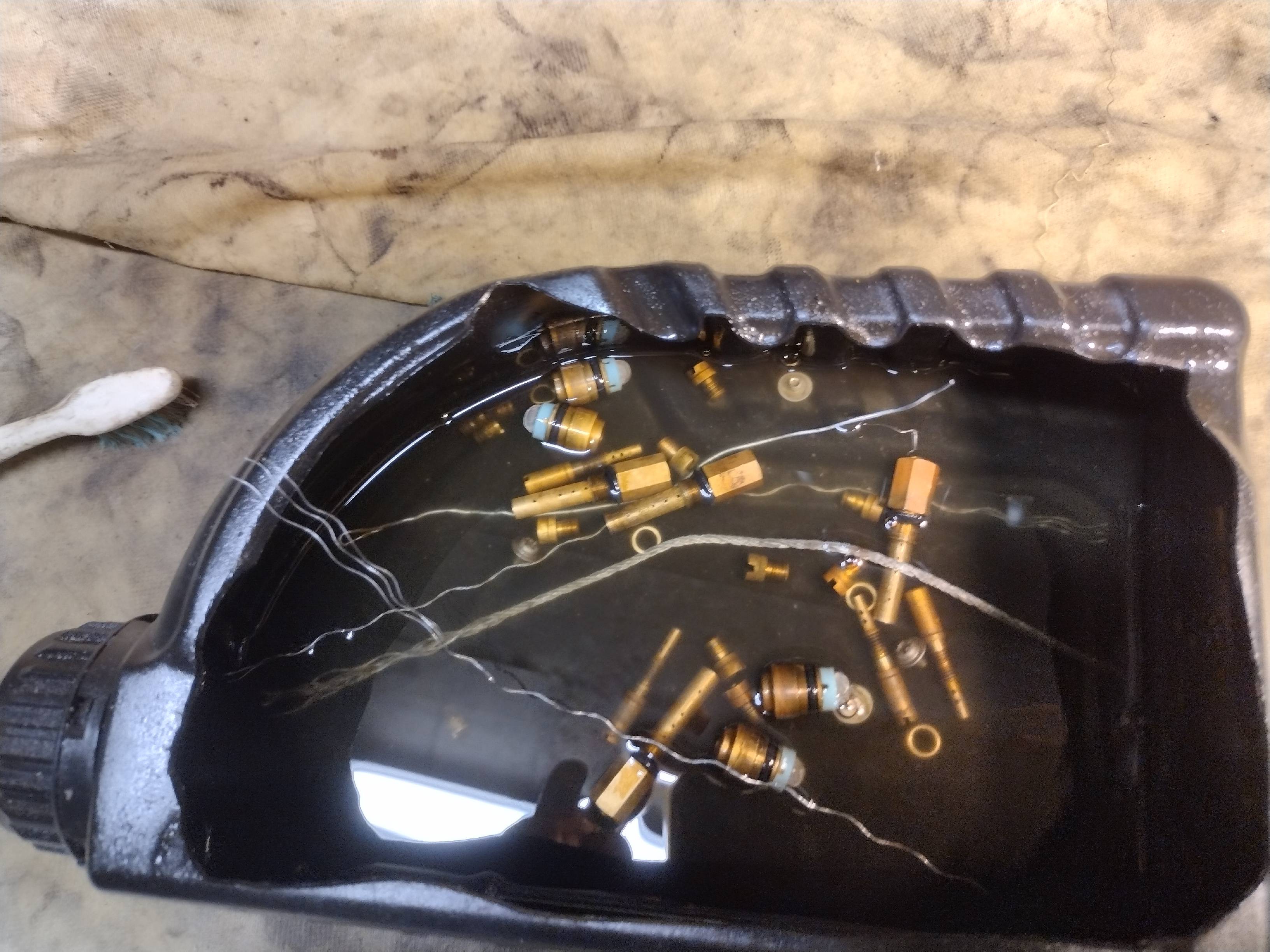

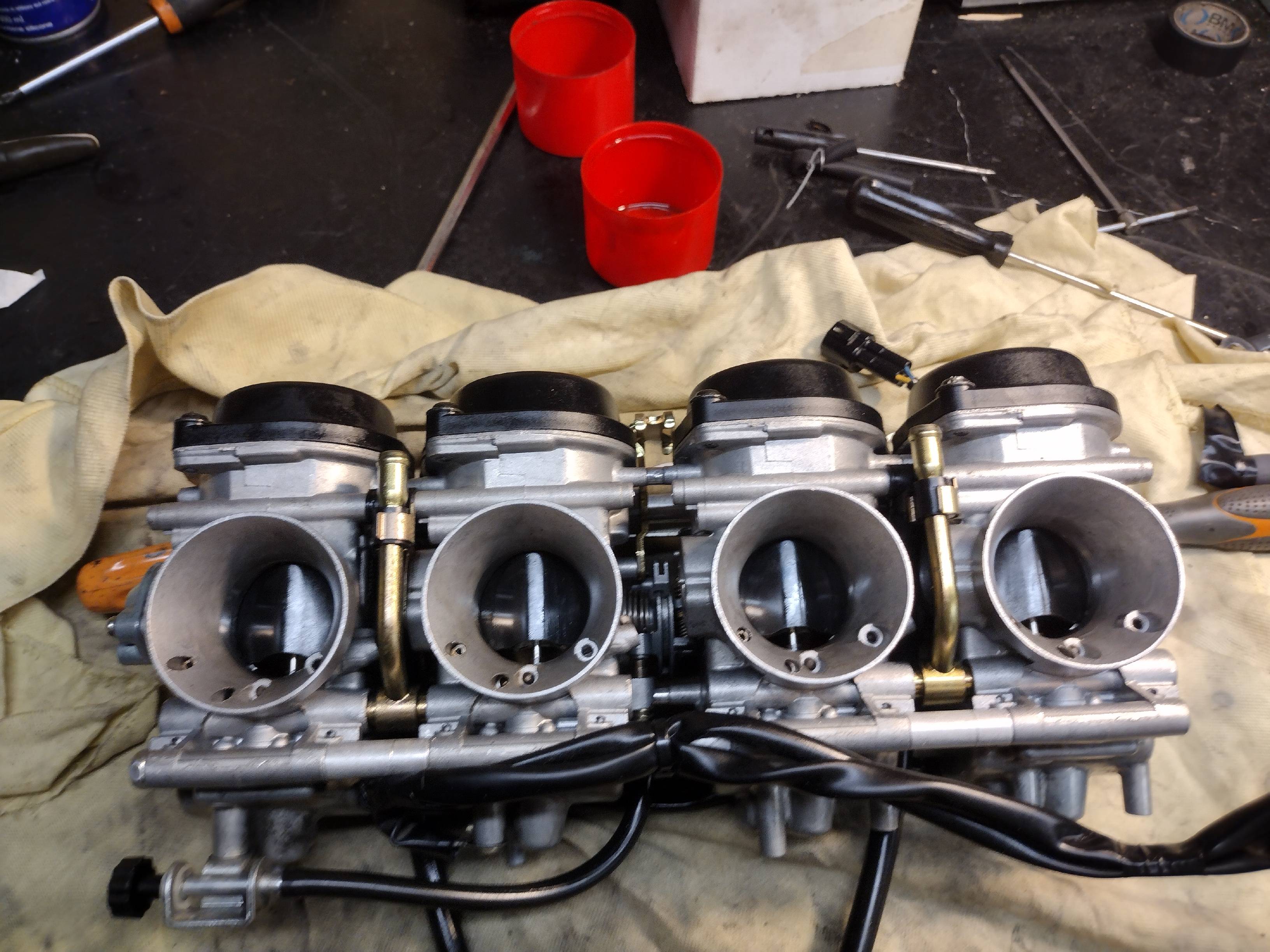

          Ma elohoztam a raktarbol egy hatosag altal lefoglalt gepet en nalam volt egy ismerosome .A heten vettek le rola szankciot.Az ugy van hogyha csinalsz valami balhet lefoglaljak a jarmuvet de nalad haggyak de nem csinalhatsz vele semmit sot feleloseggel tartozol erte 4 ev telt el igy .A motor az egy XJR 1300 2006-os.Ma folmertem a kart .es elsonek szetszedtem a karbit össze volt rohadva hogy nem fordult a gazkar Click image for larger version

ID:	231244 kivulrol meg nem is nezettki olyan rosszul de a belseje az nagyon trogerul ossze allt Click image for larger version

ID:	231245 egy alapos tisztitas utan mar fenyesebb Click image for larger version

ID:	231247 visszaraktam probaltam inditani el isindult de valami nem az igazi holnap ismet lekell szedni .

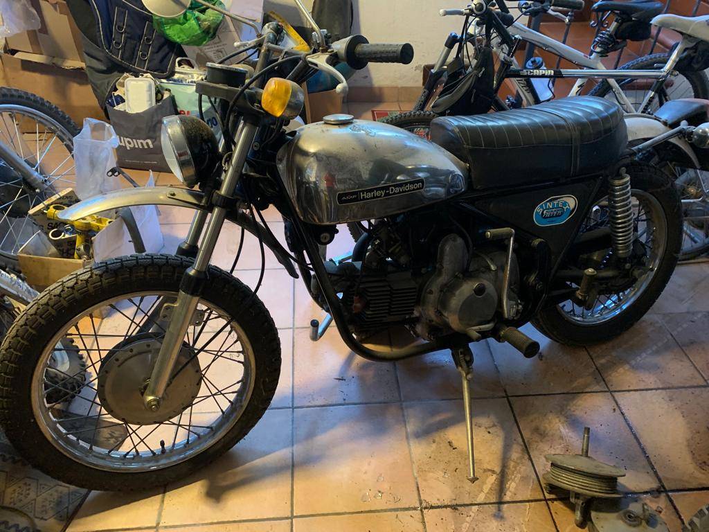

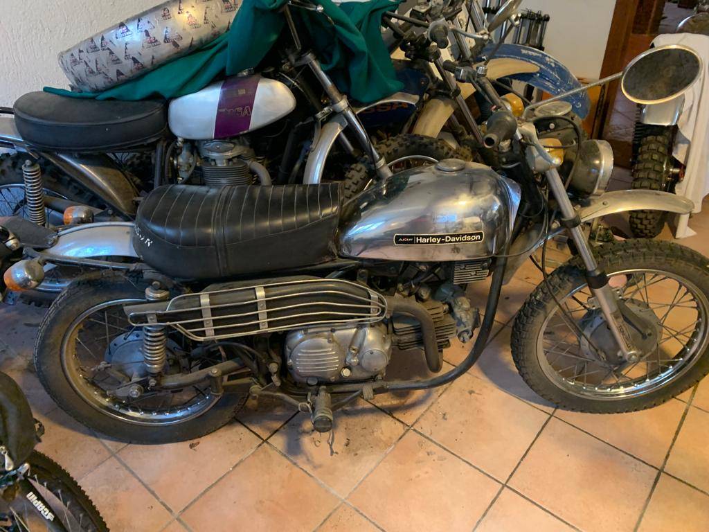

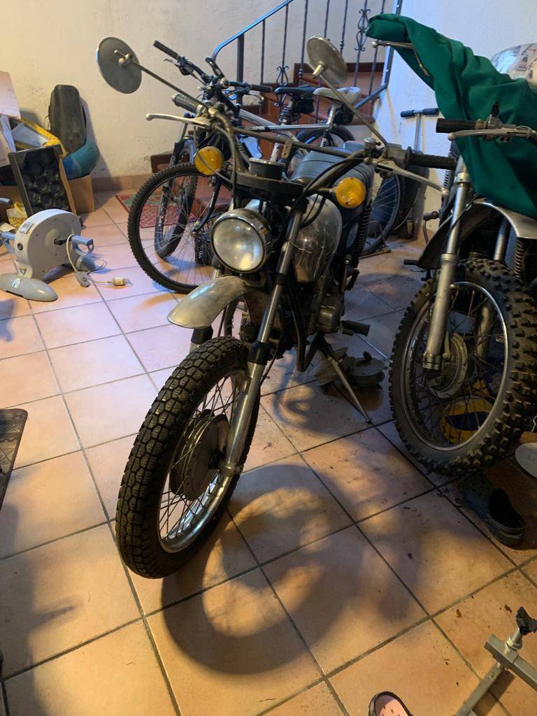

                          Sajnos a Laverdak az iden kesz nem lesznek.De talaltam egy motort amit mar reg keresgelek Click image for larger version

ID:	232838 a lenyeg hogy nem hiányzik semmilyen alkatrész ami megkulombozteti a Sprint vagy a TV valtozatoktol ezt a verziot az USA-ba vittek foleg.Ez az utolso verzioja 5 sebesseges oninditos dupla bolcsovaz 12v -os .Mindennapi hasznalatra .Remelem hogy tudok kombinalni valamit vele ,csak nem mehetek ki a hazbol csutortokig mert volt egy szemmutetem es ockodnom kell a fenytol meg nem vezethetek.

                                A H-D 1960-ban vette meg az Arrmacchi 50%-at majd kesobb az egeszet ami a motor gyarat illeti.Az Aermacchi a repuloirol hires nagyon jo gepeket gyartottak.Ebben az esetben a mar meglevo Ala d'oro 250 -est fejlesztik tovabb a karter marad aszarazkuplunggal a vezerlese es ahenger dugo meretek masak.74x80= 343,89 ccm .25 loero 9:1 suritesi arany 7000 ford.Az amerikai piacra csinaltak tobbnyire a GT Sprint versiot ami 3 modellvatast ert meg meg egy SX ami a kepeken lathato scrambler,Nagy sikere volt tobbnyire a Franciaknal,itt Taljanba is adtak el belole jocskan .Kesobb a H-D-t megvasarolta az A.M.F es vele egyutt az Aermacchit is 1972-ben .Kesobb jottek a ketutemu egyhengeresek 125-250-350 .Majd kesobb a Cagiva vasarolta at ezeket es meg azokon a motorokon is a gyaras elejen egyutt van a ket nev H -D Cagiva.meg a SS es SX jelolesek is.amik megkulomboztetik az enduro es az utcai valtozatokat.
