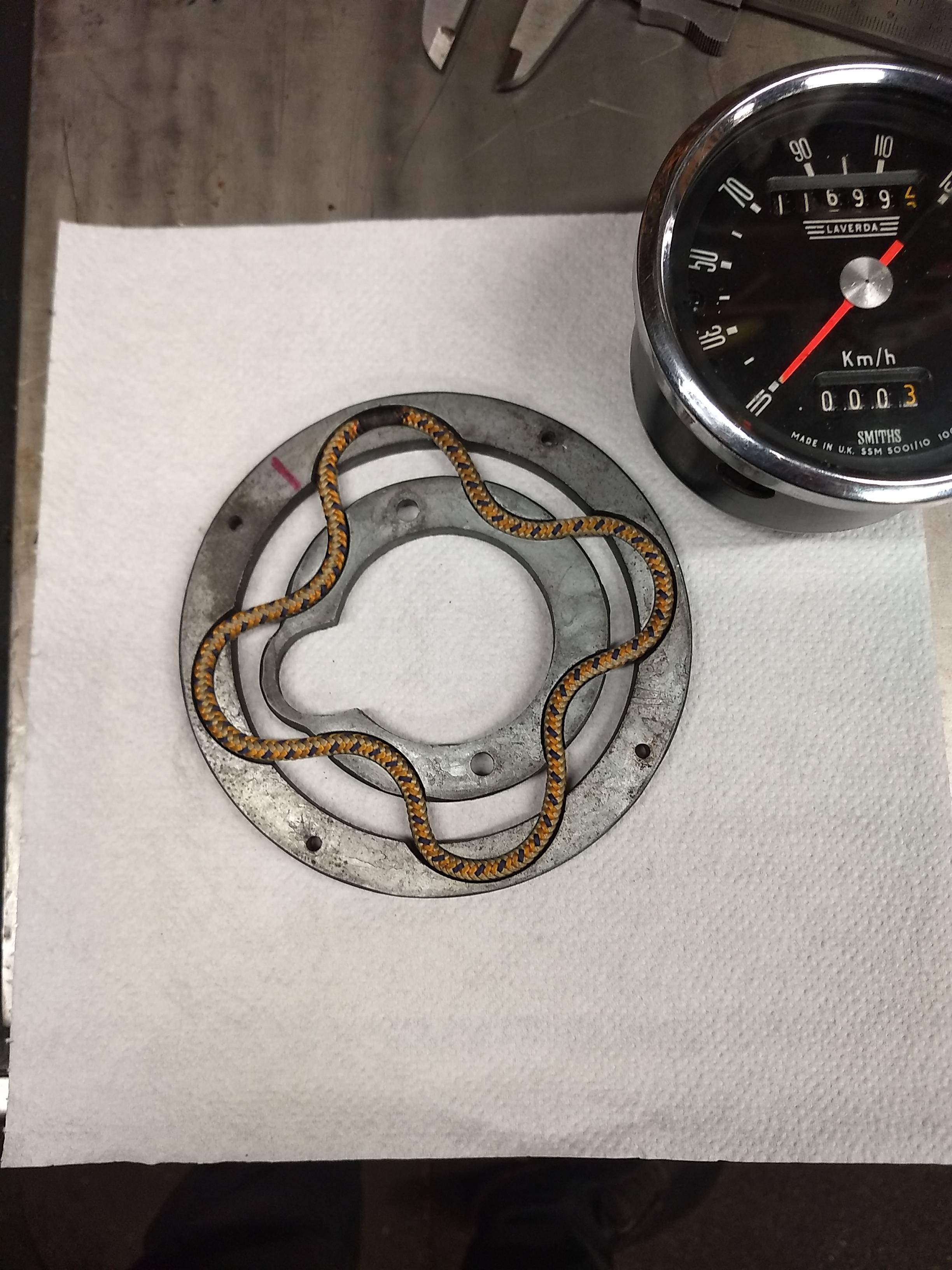

    Sziasztok ma jonapom van mert megoldottam egy problemat ami nem hagyott nyugodni napol ota .A km ora es a ford.szam mero sehogy nem alartak jo iranyba allni.Azt a hibat kovettem amit az elottem probalkozo emberke allotott .Ez a masodok olyan hiba ami banalis de furfangos , az elsore hamar rajottem ugyan is felcsereltek a gyujtast a ket hengeren Eleg volt probara atcserelni a gyertyakupakot es mar indult is .Ellenben ez esetben meg nem lattam ilyen megoldast azt kovettem amit talaltam ​ a furatok adottak oringeket csereltem alarhogy forgattam nem allt egyenesen 90 fokkal kellene arrebb forditani. Click image for larger version
ID:	229932 Egy nagy oring kell es azt kell befuzni igy elfordul olyan szogne ami jol all .
    Ma ott alltam folotte ket orat mire ra jottem megneztem egy rakas kepet a neten de sehol nem latszik a konyvebe sincs ilyen reszletesen leirva .Relem talalok ilyen meretu oringet.Vissza nezve a kepeket amikor elhoztam ott os latszik hogy nem jol allnak de akkor nem helyeztem nagy hangsujt erre a reszletreMost ellenben nagy mekonyebbules hogy nem kell keresgelnem,menni mas muszer vagy esetleg konzol utan foloslegesen.A figyelmesseg es nyugodt elfogulatlan gondolkodas sokszor hoz eredmenyt.

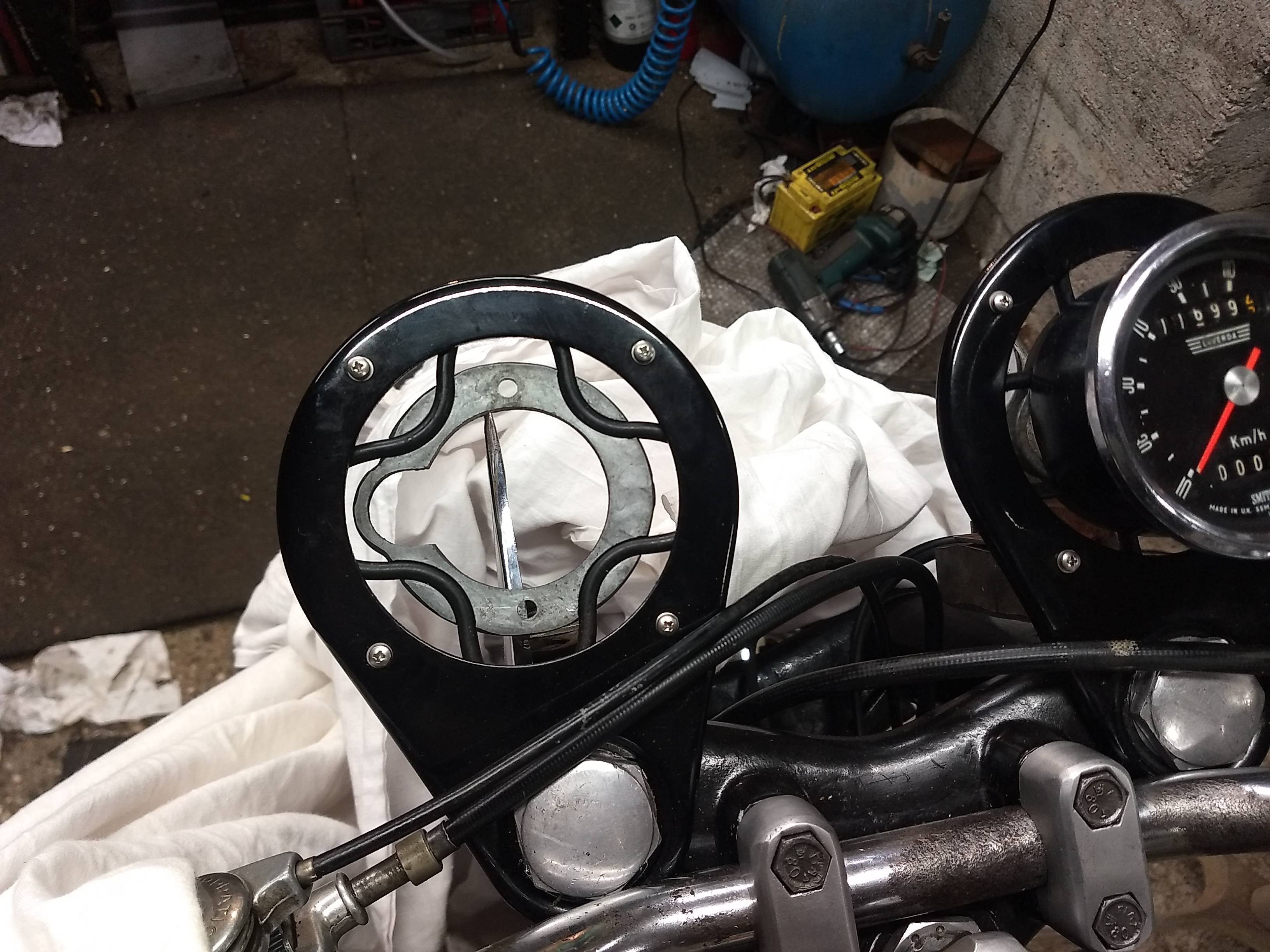

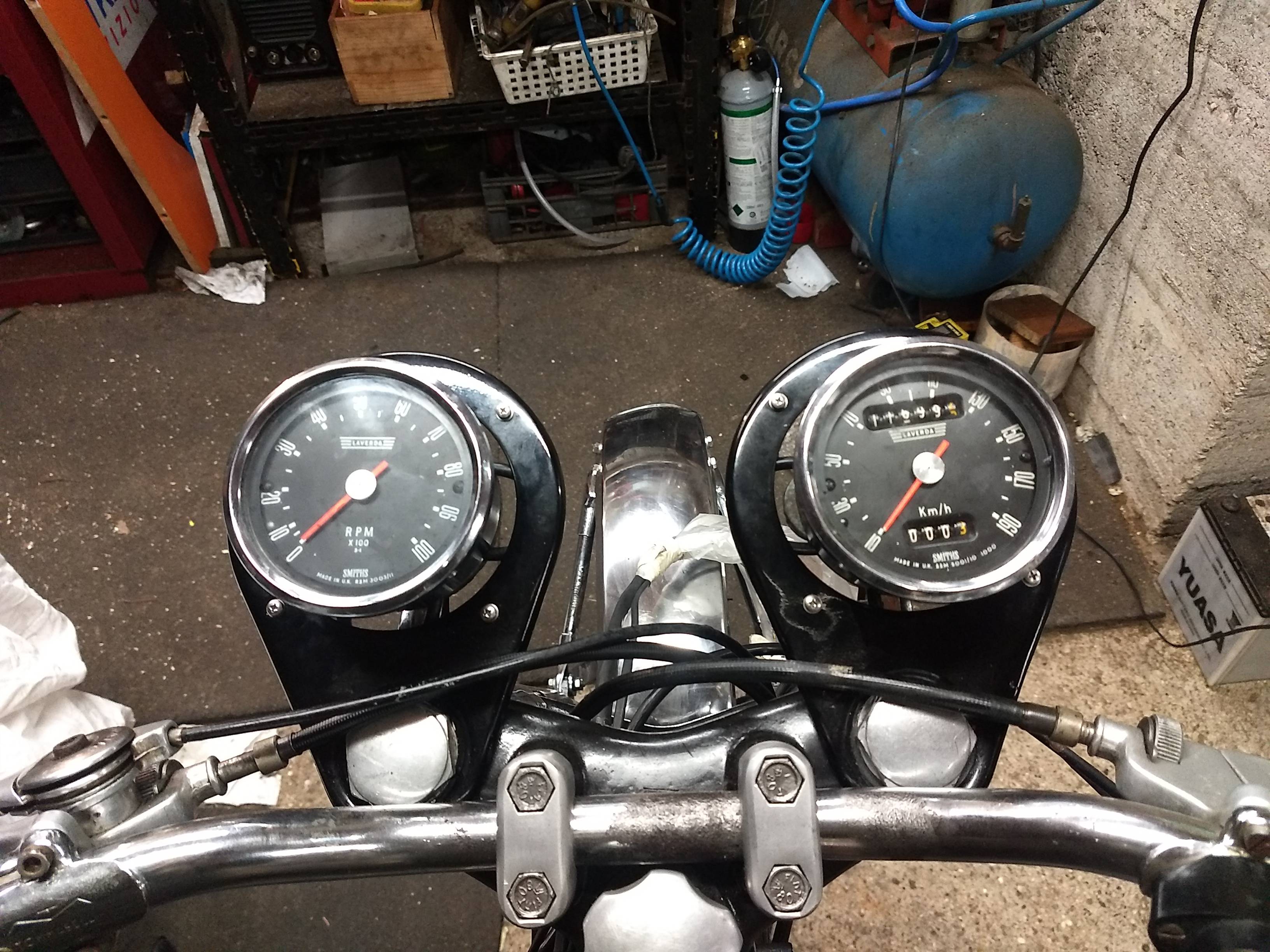

          Ma sikerult egy kis idot szakitanom a muszereket fol raktam egesz jol allnak Click image for larger version
ID:	229946 Click image for larger version
ID:	229947 a lampatest kovetkezik az osszes vezetekkel gyujtaskapcsoloval.Ahhoz kell egy kis turelem .

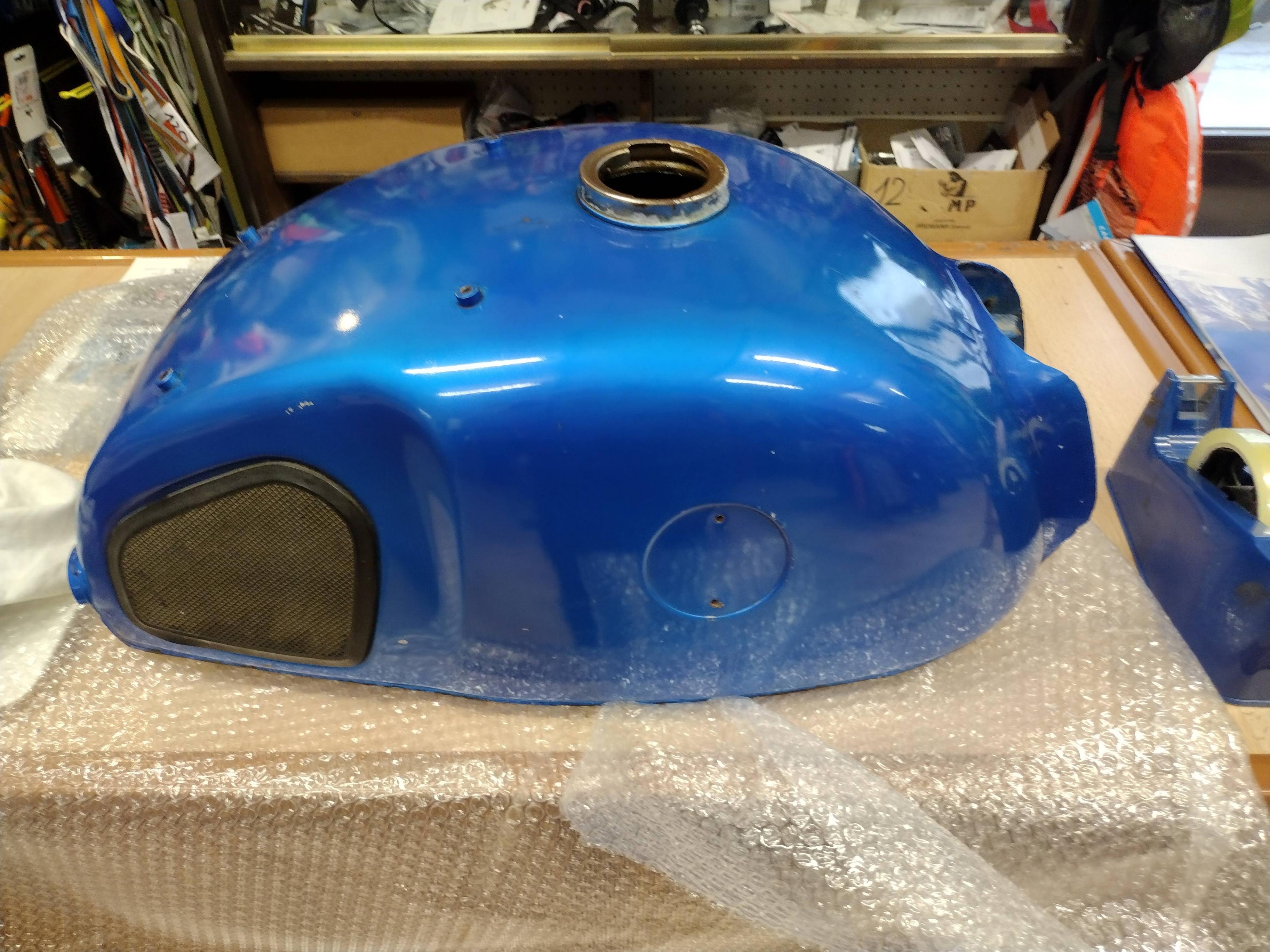

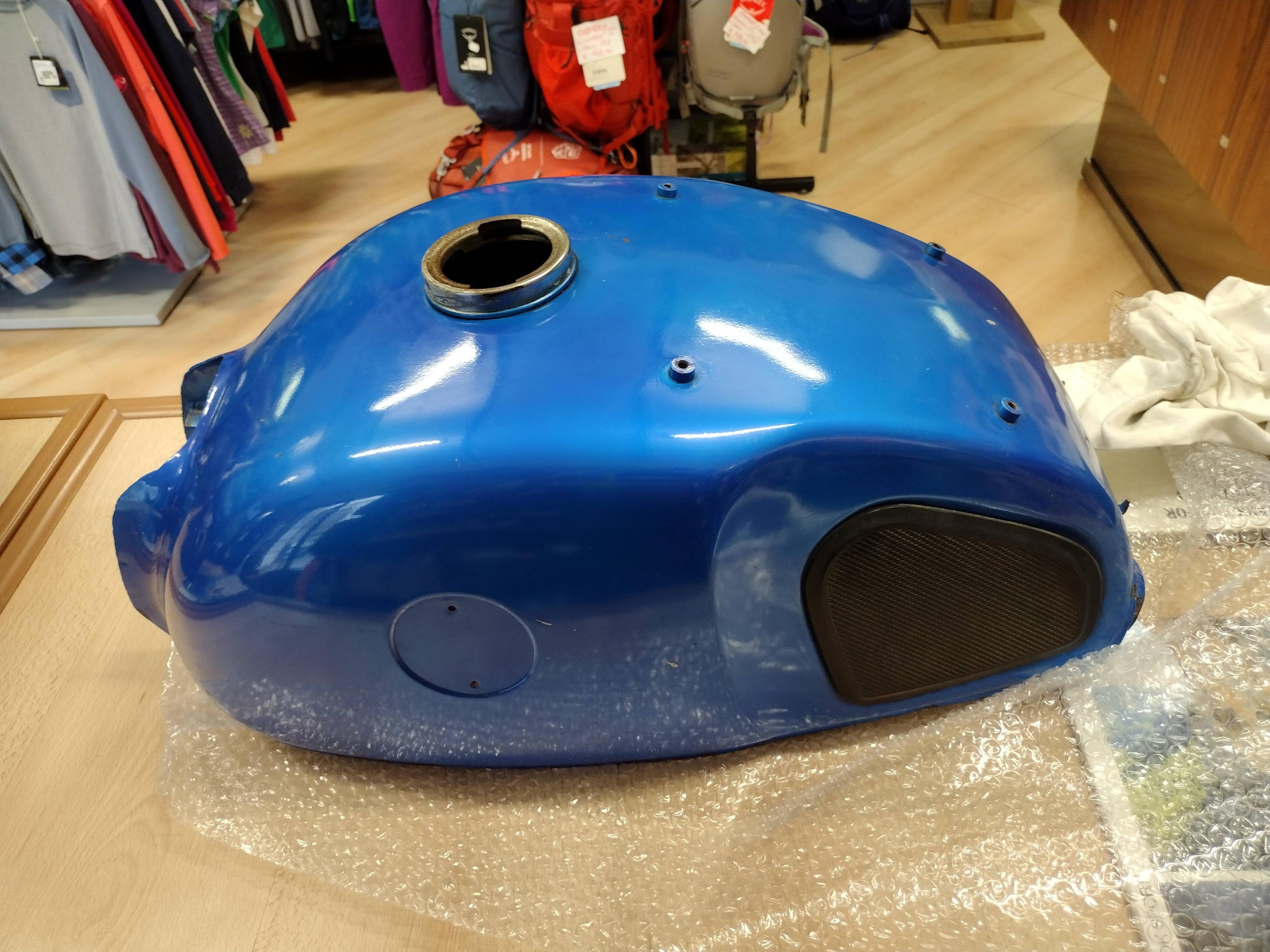

            Sikerült szerezni egy tankot Click image for larger version
ID:	230260 Click image for larger version
ID:	230261 egész jó állapotba van .Fel is tettem rá a tanksapkat ami egy Twin 200-asrol való Click image for larger version

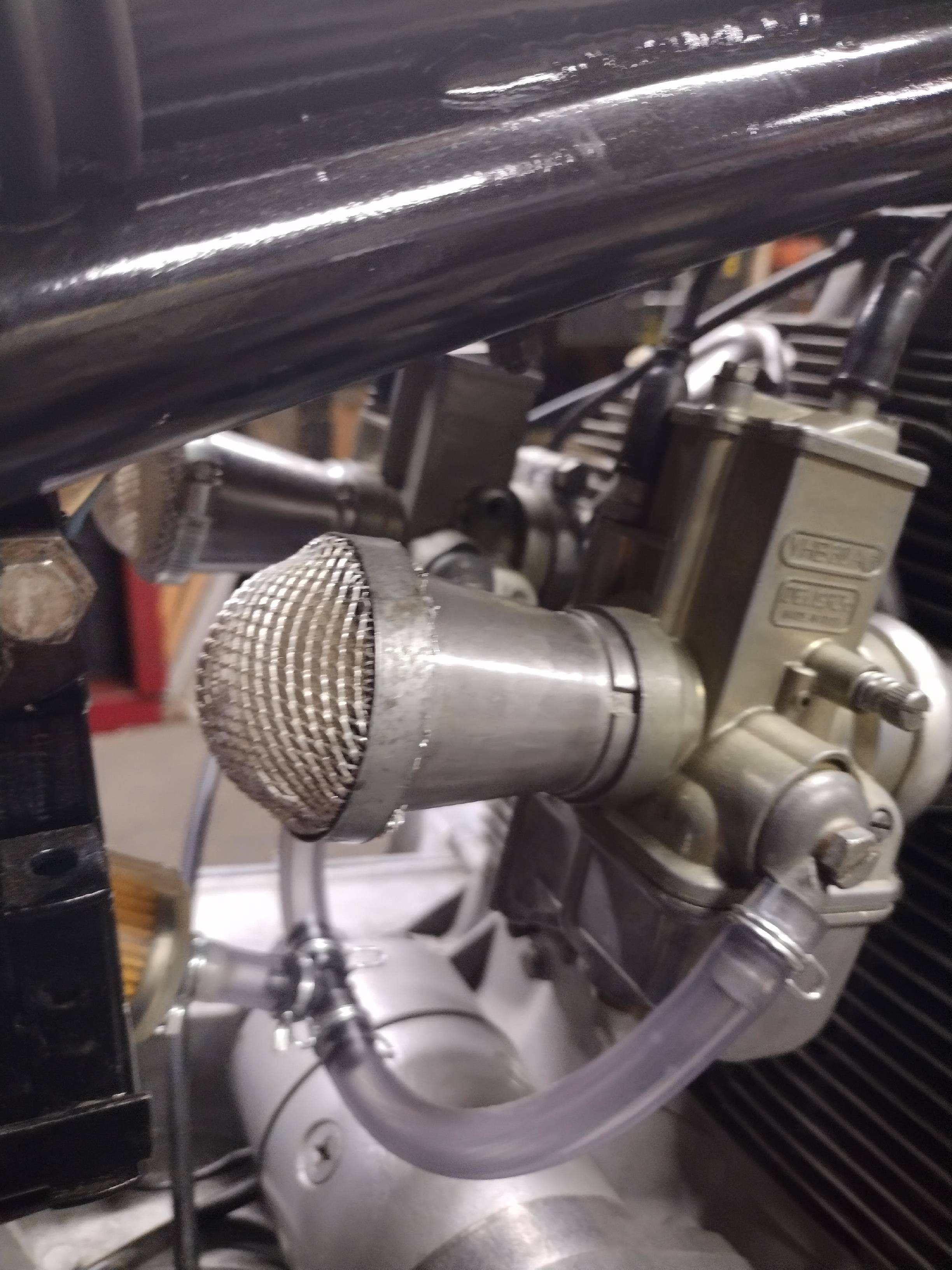

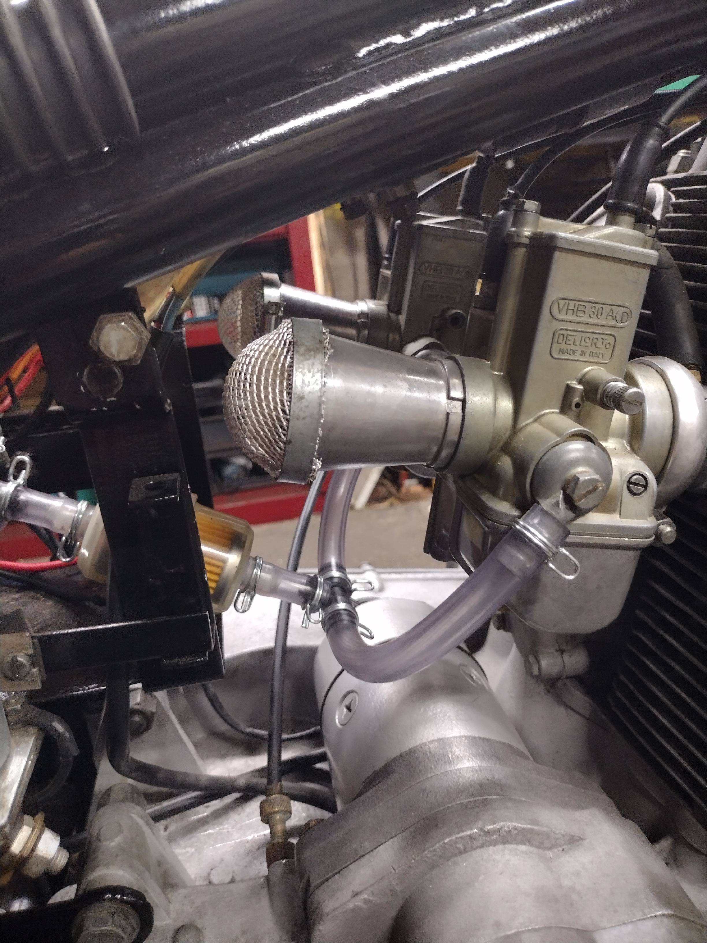

                Hirtelen kreált levegő szuro Click image for larger version
ID:	230995 Click image for larger version
ID:	230996 sajnos nem találtam meg a hozzá való airbox-ot .Ezt azért raktam rá hogy ne hulljon bele valami nagyobb darab dolog
                  #53
                  Igazi versenyszűrő...egy "mozdonyon"...
                    #54
                    Ha van mikrofon frizura, miért ne lehetne mikrofonszűrő

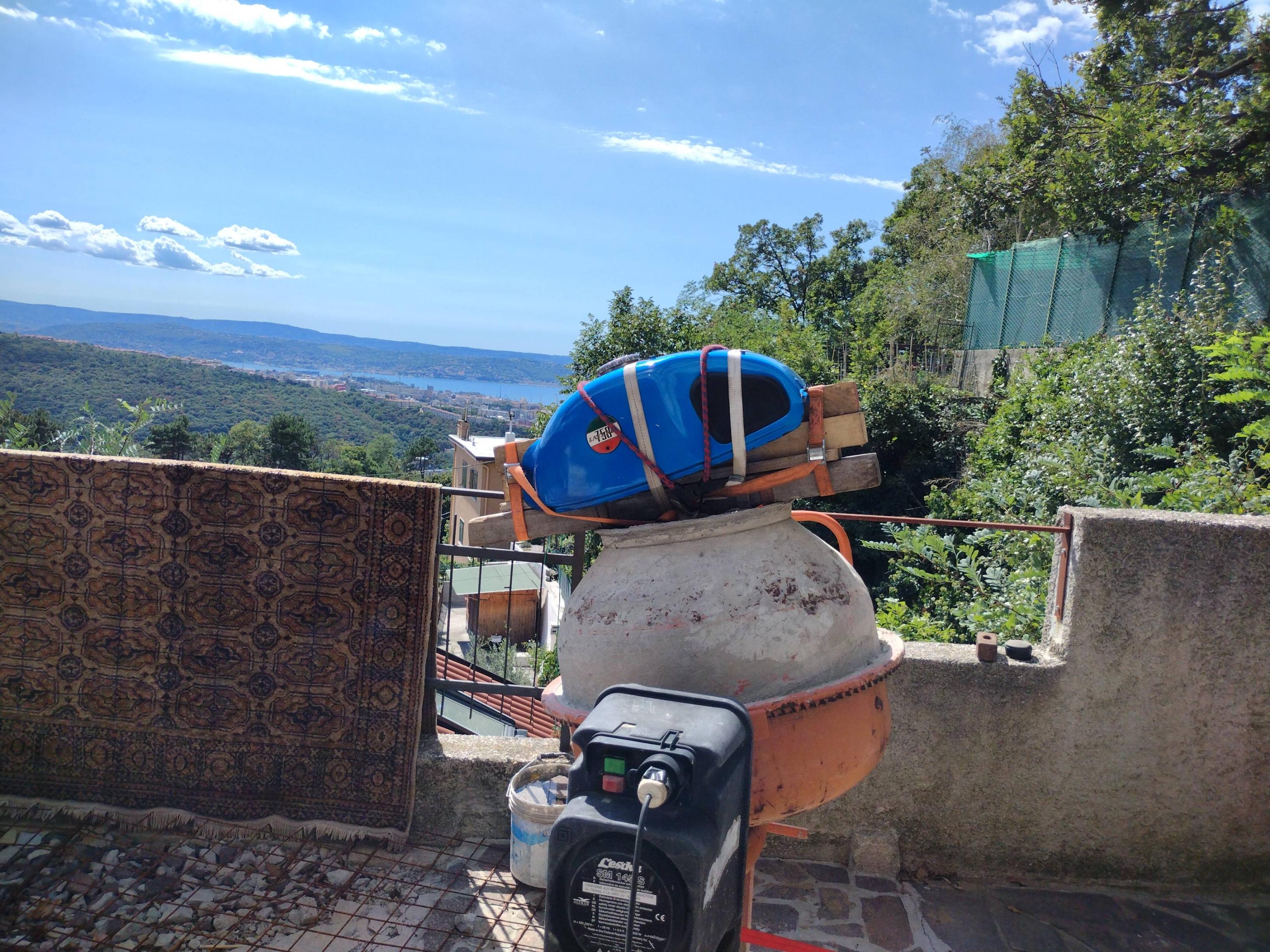

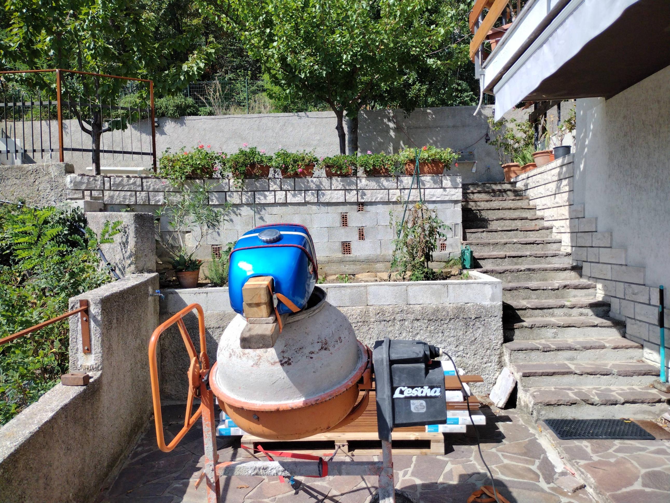

                          Köszönöm igyekszem ameddig lehet.Tegnap kimostam a tankot Click image for larger version
ID:	231004 Click image for larger version
ID:	231005 tettem rá szép új lancot Click image for larger version
ID:	231006 és este be is sikerült inditanom ma megyek egy próba kört .A két oldal takaró lemez festés alatt van remélem a színt amit keverték nem lesz nagyon elütő.

                            Javaslat a tank belsejét Atti technológii segítségérel tedd rendbe ez a betonkeverős hókuszpók csak az előkészítésben segít megbízható végeredménye nincs az én tapasztalatom szerint. 400 km en mindez után két előtét szürőt cseréltem.
                              #59
                              Szia igazad van nem ez a vigleges csak beindításához mostam ki még tettem rá egy nagy szűrőt .

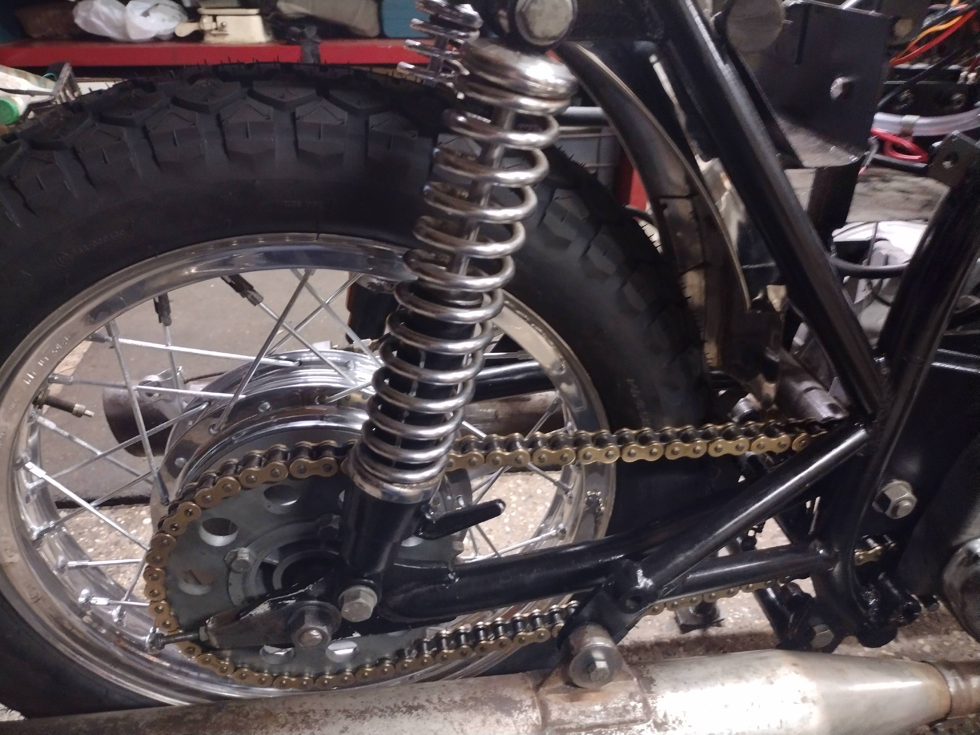

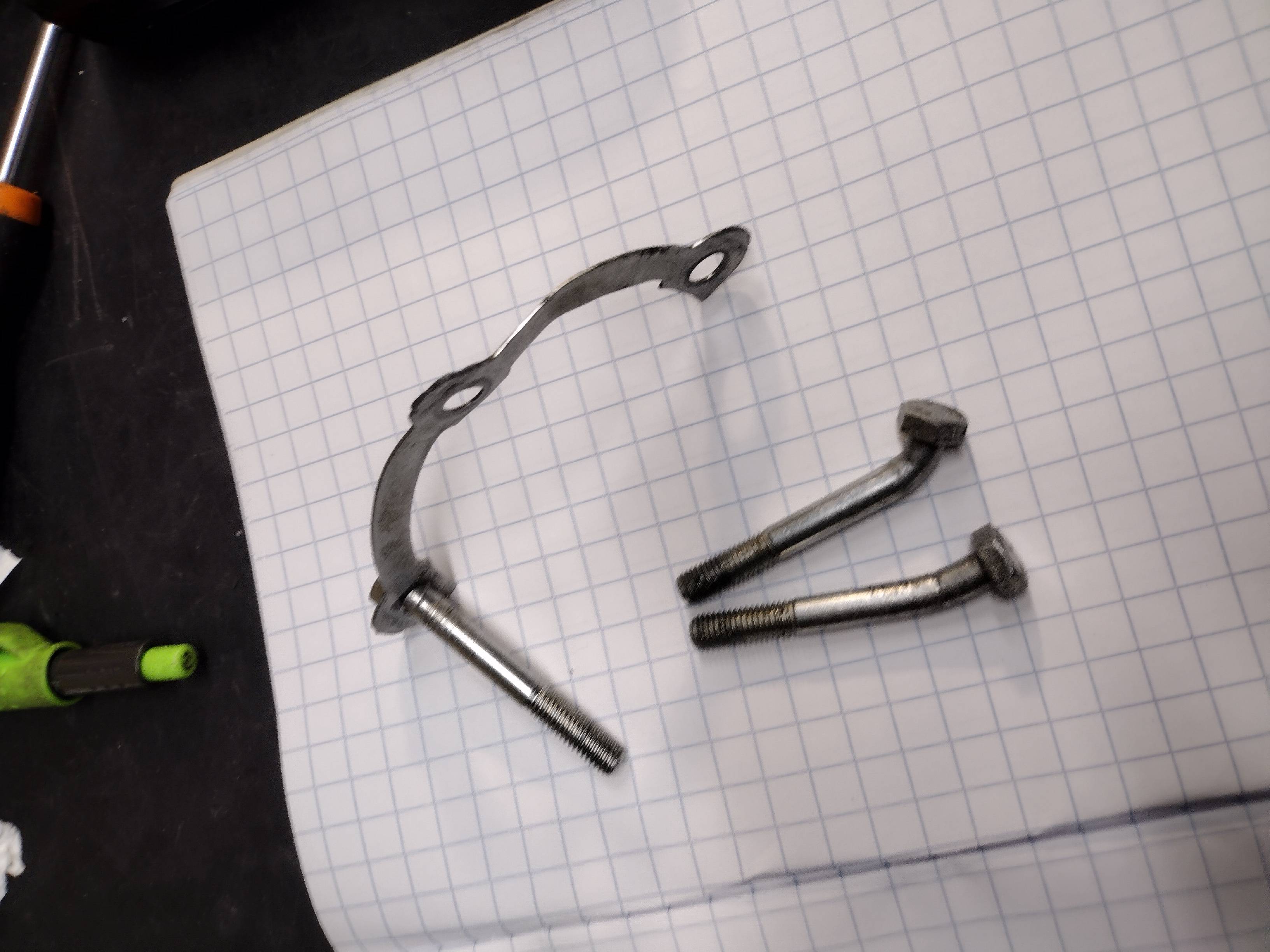

ID:	231010 Ma szerencsétlen napom volt kiakartam próbálni a motort,de nem jutottam sokáig először a hátsó lánckerék csavarjai lazultak le és még akadtak a lengo villába Természetesen nem voltak rahjjlitva a csavar fejelte a lemez Szelei.Ezen hiba kiküszöbölése után mentem egy rövidet de közbe el ment a töltés. Az akksinall mertem gazadasra semmi változás 12.7 körül van változatlan az áramtermelo egység az forog rendesen onnét meg a régi vezetékek jönnek föl le kell ellenőriznek hogy azok jók e .
