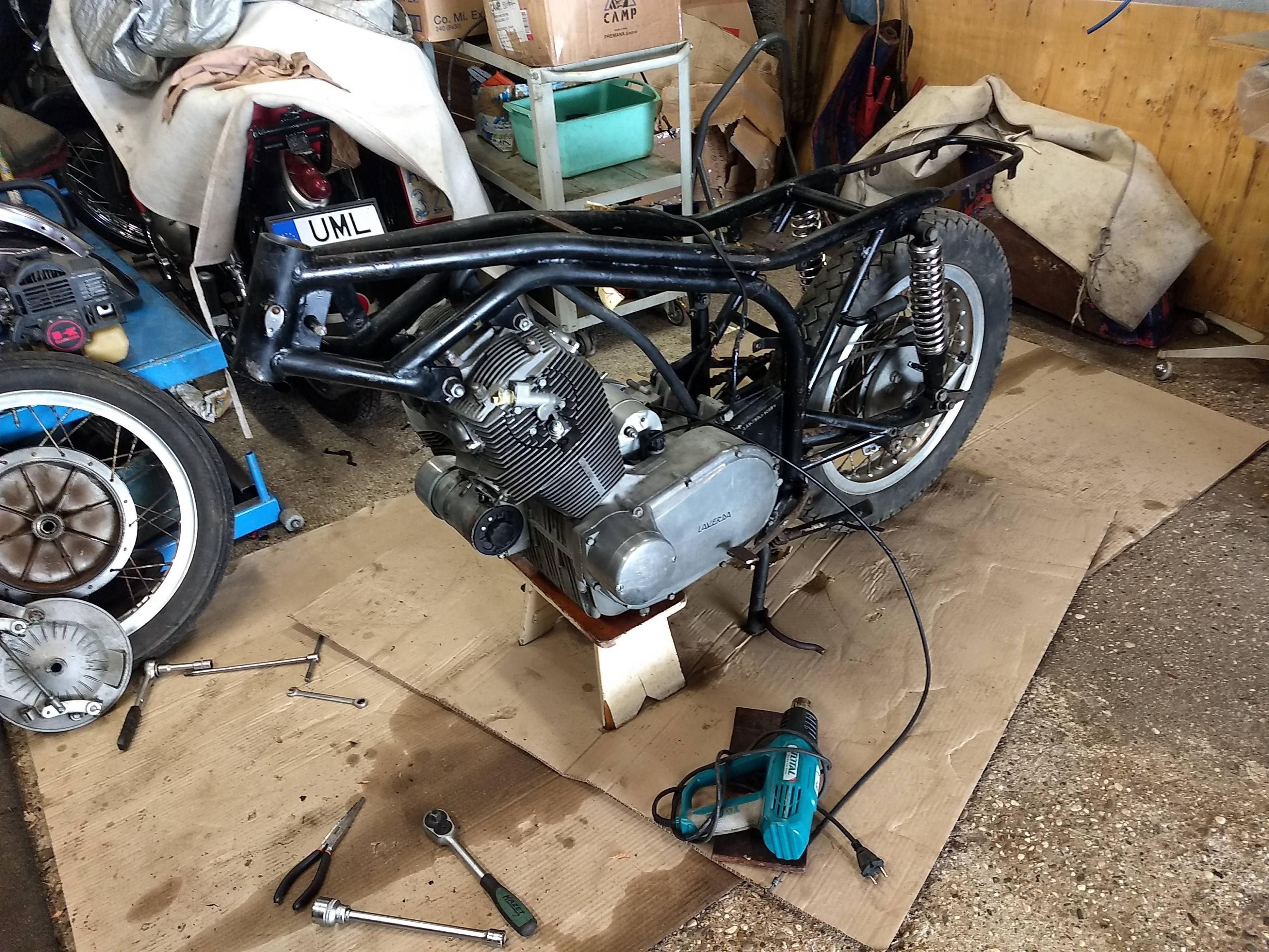

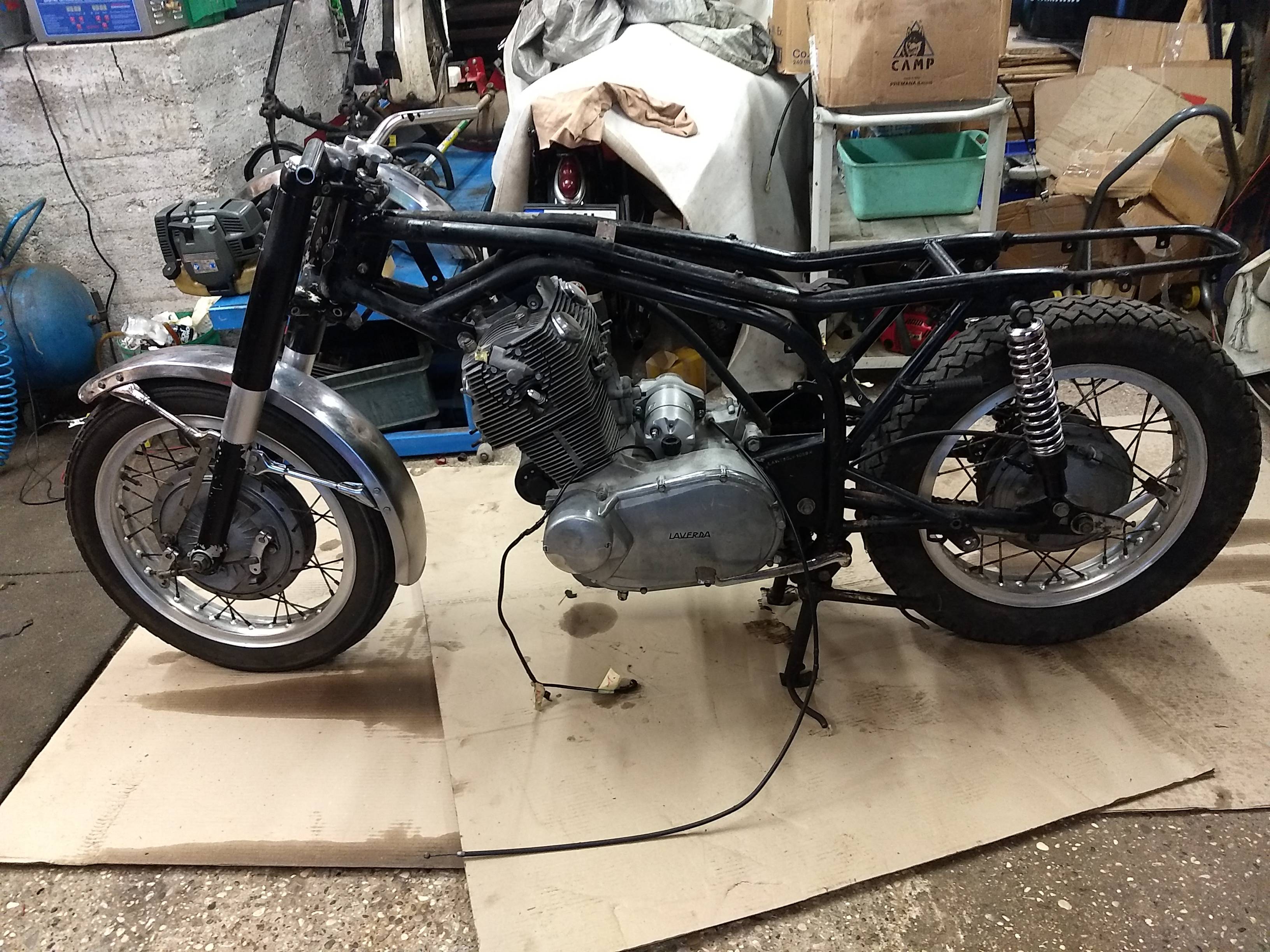

      Most meg a szetszerelese van folyamatban Click image for larger version
ID:	228192 Click image for larger version

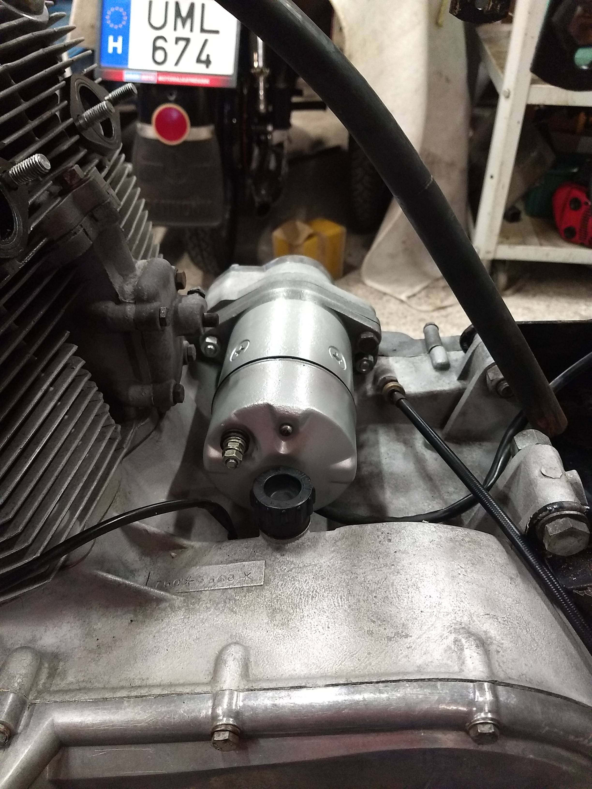

ID:	228193 ma rendeztem az inditomotort holnap remelem meg leszek az elso futomu felujitasaval mar kiszereltem .Ban benne vagy ket erdekes megoldas amihez kell celszerszamot csinalnom .

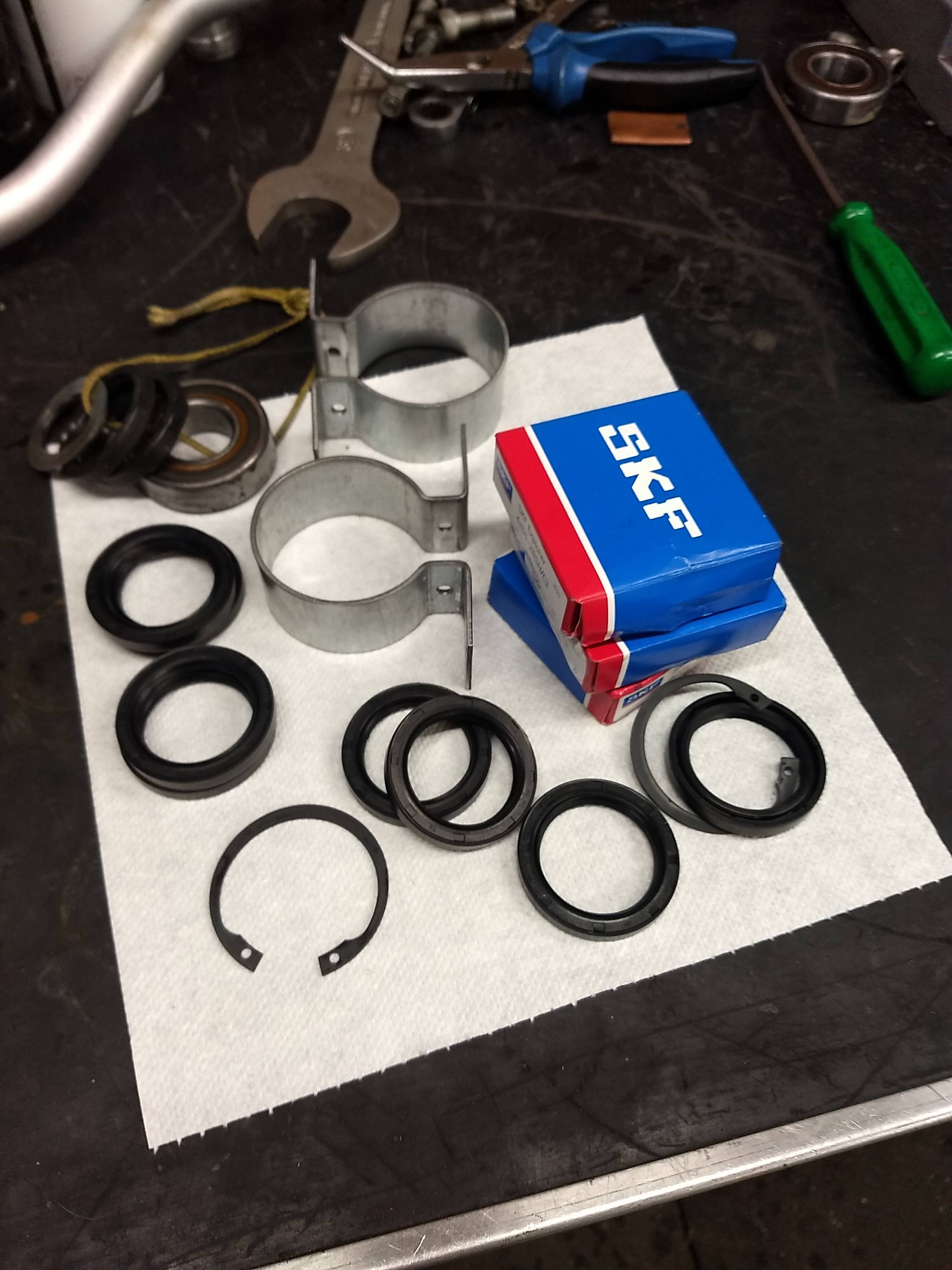

        Sikerult szetszedni az elso villat es a kormanycsapagyakat ki banyaszni a vazbol .Erdekes ket simmering van egymas tetejen ,olaj ha lehet annak nevezni az nagyon keves volt benne Click image for larger version
ID:	228195 csapagyak es simmeringek standard meretek Click image for larger version
ID:	228196 sikerilt hajtogatni ket normalis trafo tartot sajnos nem aruljak a trafokkal ezen mind elvoltak torve .A vibraciotol ezek is es mas terto bilincsek felfogatasok el vannak torve ,nemelyiket mar heggesztettek is.A rendszam es hatsolampa tarto ,lancvedok is eltortek a csavarok korul .Azt vettem eszre hogy sokk jobban remeg mint az ujabb valtozata .Erdekes hogy a sarvedok Inox - bol vannak

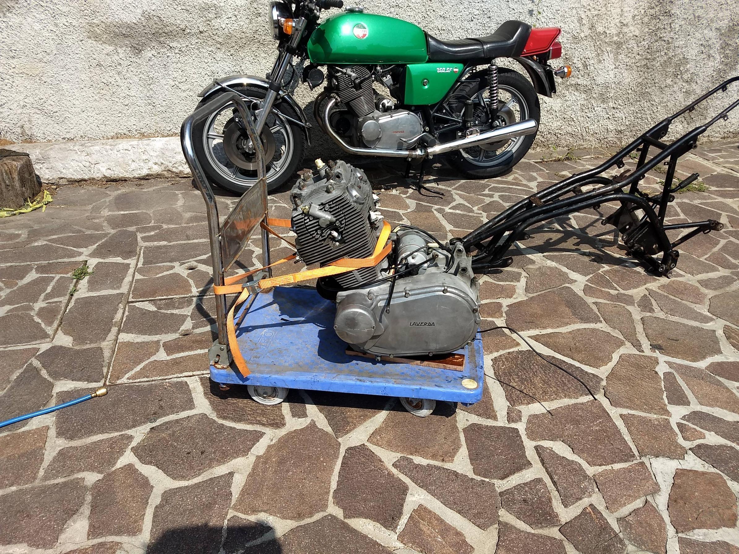

            Ma is haladtam egy kicsit Click image for larger version
ID:	228205 vaz motor kulon Click image for larger version
ID:	228206 sajnos a homokozos zarva agusztus 10. -ig.Akivel szoktam csinaltatni homozast cromozast horganyozast sajnos be lett oltva egy par napja ma reggeltol a korhazba van ugy nez ki ictus vagy agyhartya gyulladas ,vagy kitudja mi .sajnos.

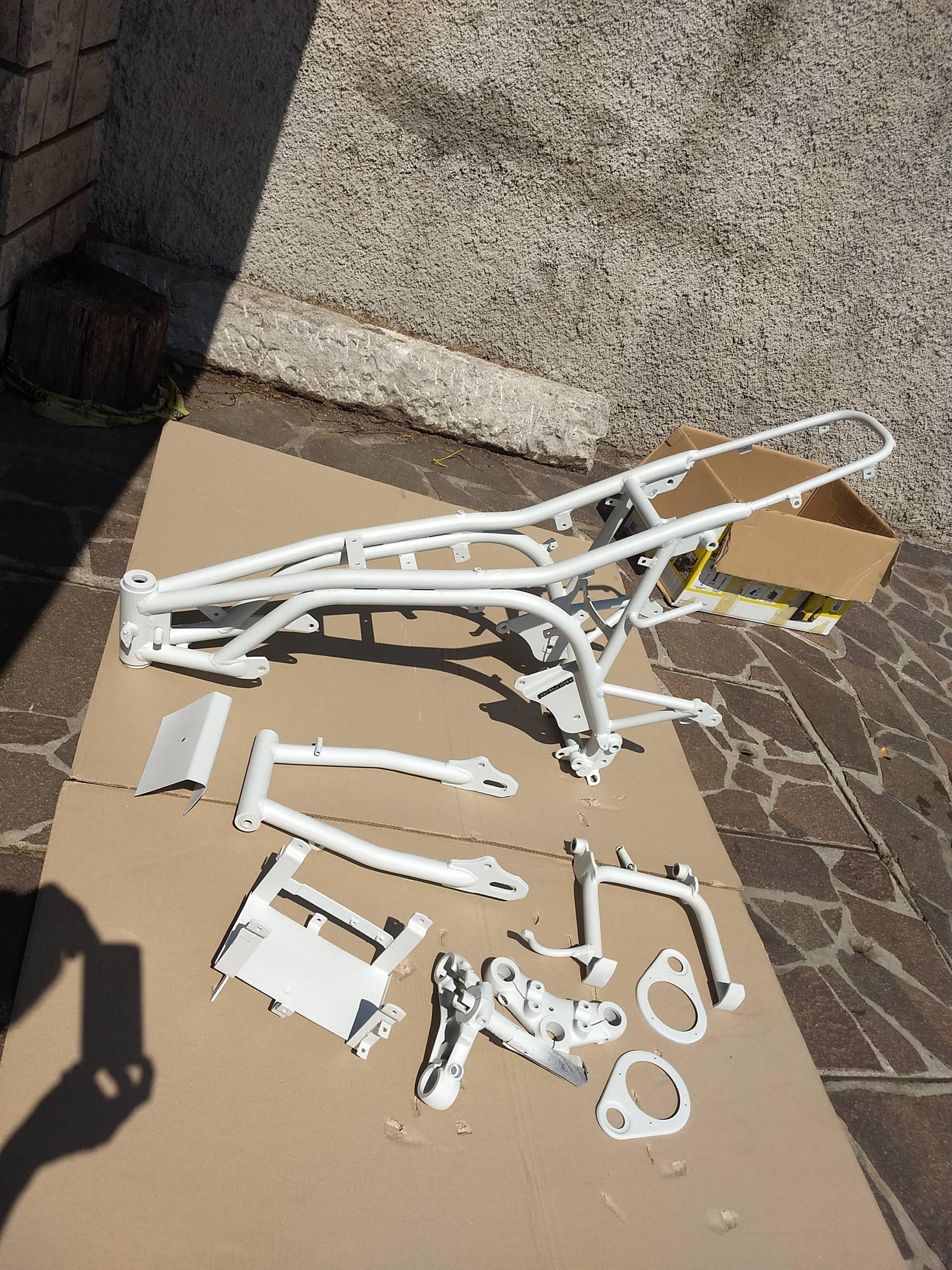

                    A vaz homokszorva es alapozva Click image for larger version
ID:	228275 johet a festes remelem hetvegen megtudom csinalni .Utanna johet az osszerakasa.
