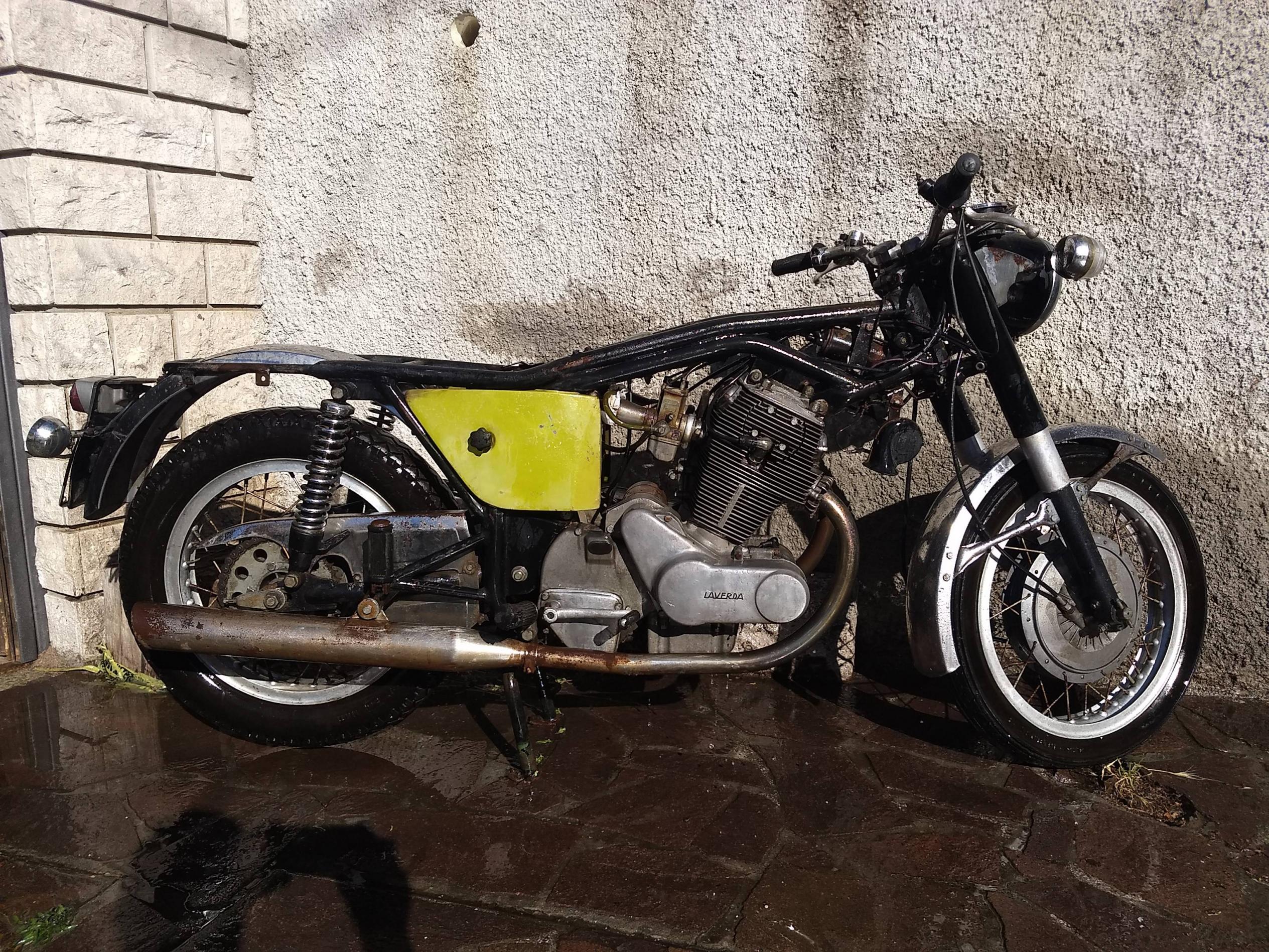

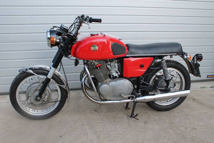

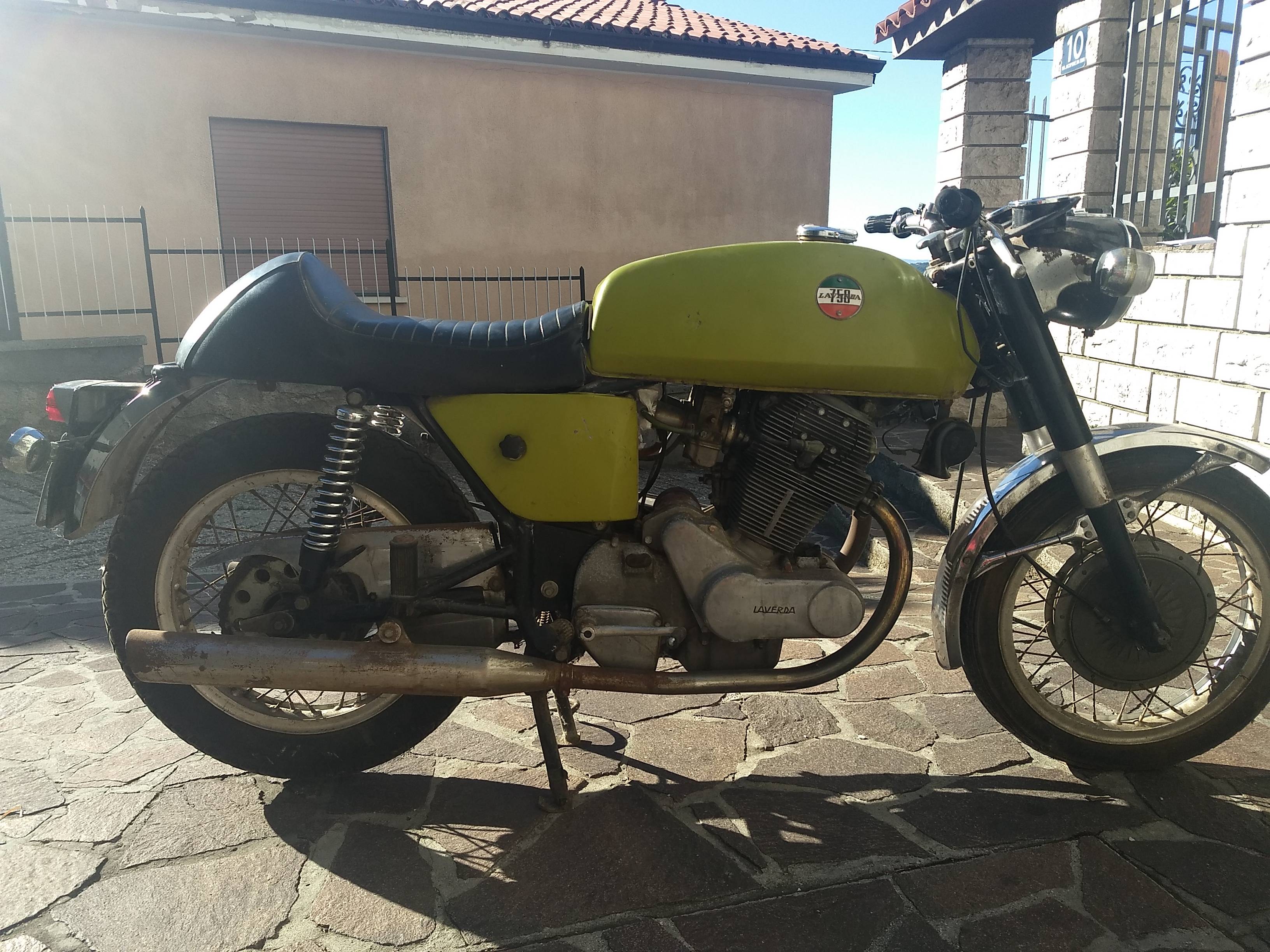

    Sziasztok most megtalaltam hogy hogy lehet uj temat inditani.Ugyan isbeszereztem egy masik Laverdat Ez egy 750 GT a gyartas nagyon elejerol az 59. a sorban erdekessege hogy a vaza elter egy kicsit az osszes tobbitol amit ez utantol gyartottak.Szrencsere az alkatreszek kozul a ket oldal borito lemezek,az inditogomb,amik a legnehezzebben beszerzhetoek meg vannak ami hanyzik az eredeti tank es az ules kormany.Az ules az egyforma a kesobbi modelekkel az nem problema beszerezni A tank azt gyartottak tovabb mint a vazat ugy hogy abbol is van a kormany ugyan ugy. Click image for larger version
ID:	228040 ez a fellelt allapot Click image for larger version
ID:	228041 Egy kis takaritas utan Click image for larger version
ID:	228042 az iranyjelzok sem az ovei.Sajnos az oldal takaro lemezek egy bakelit csavarral vannak rogzitve amit tobbnyire lecserelt mindenki a cromozott lapos feju csavarokra ebbol hianyzik egy.De alapjaban a tobbi resze megvan kezelok fenyszoro (Bosch) Fordulatszammero kilometerora Smith hiantalanok 11000km 1985- tol allt egy fedett raktarba .

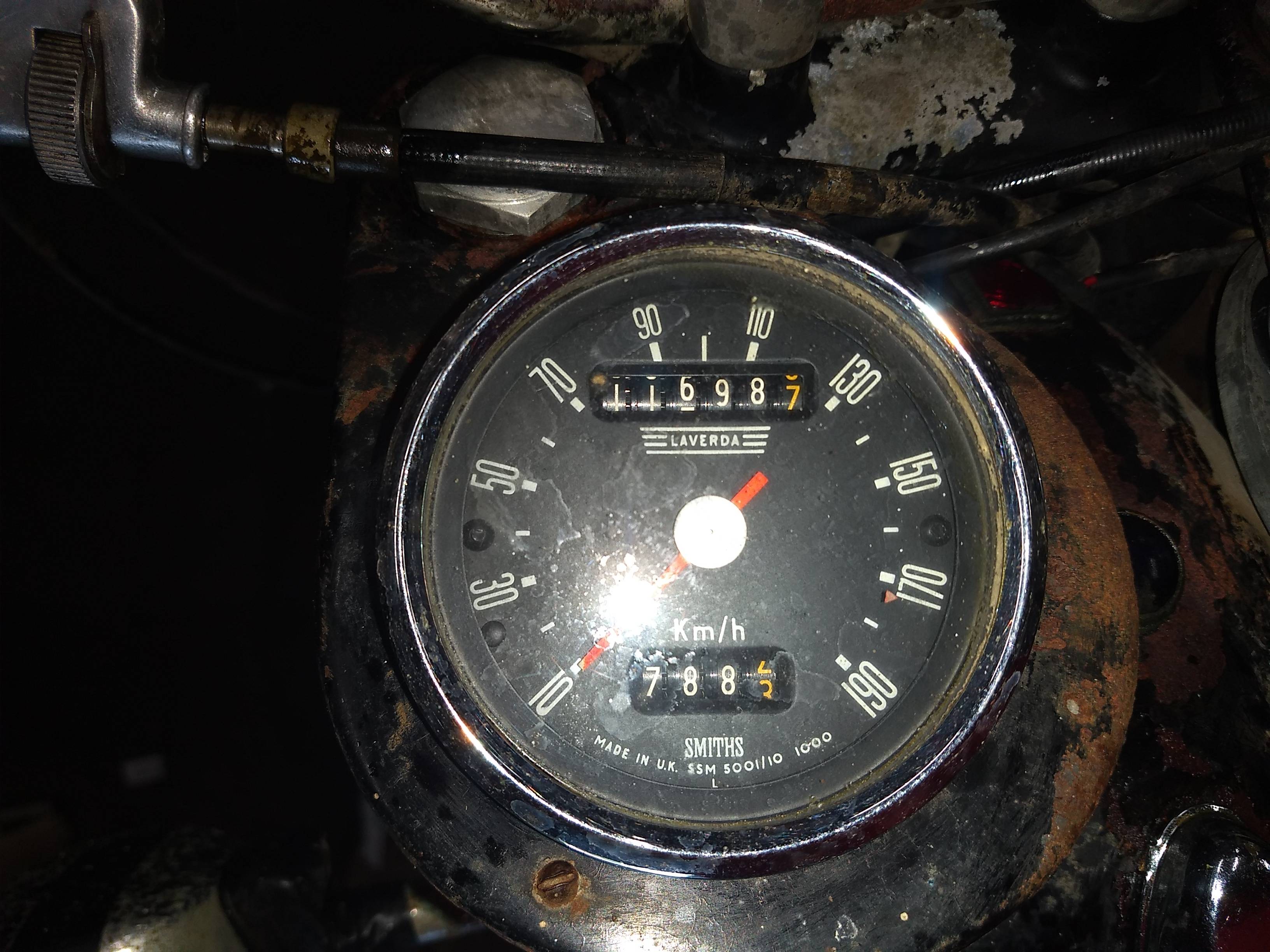

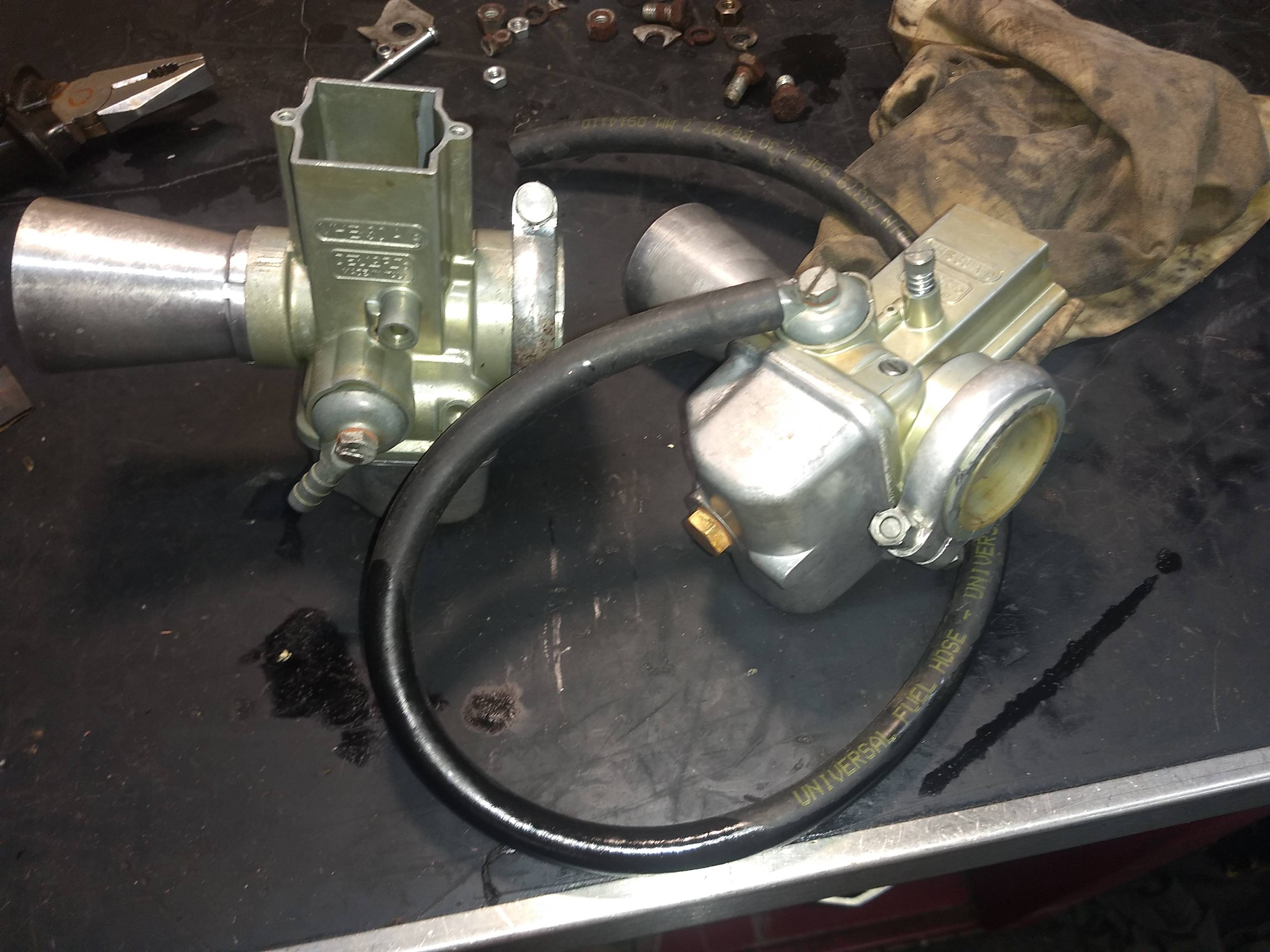

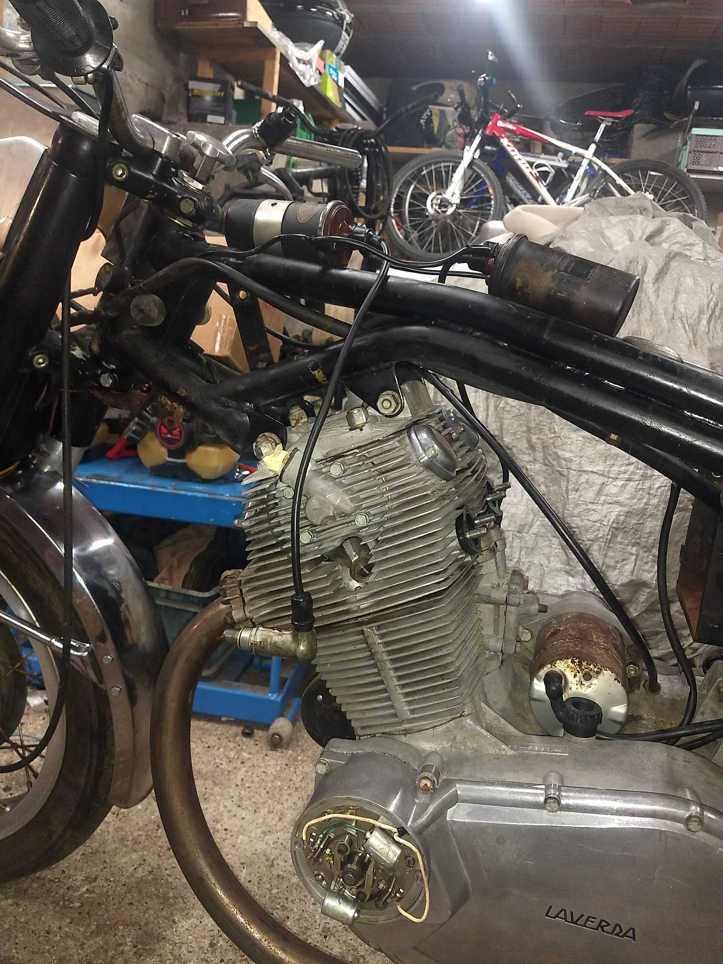

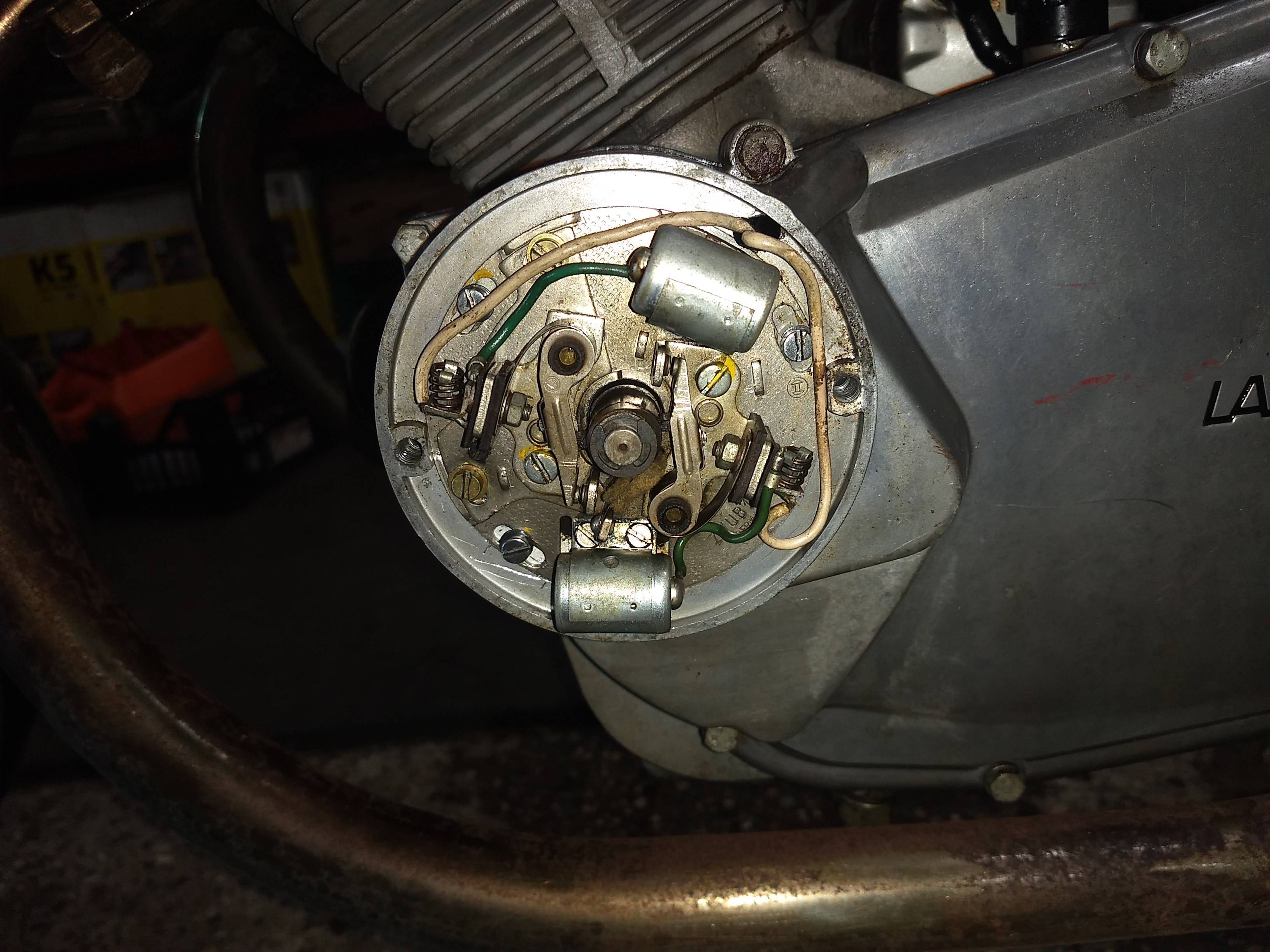

        Hat igen az Olasz motorok a 70-es evek vegeig megtartottak a jobb oldali valtot .Delutan volt egy oranyi ifom es leszedtem a karbikat benneaznak gazolajba .A motorja forog sot az indito motor is jar ha adok neki aramot Click image for larger version
ID:	228055 a gyujtas resze sincs berohadva Click image for larger version
ID:	228056 Click image for larger version
ID:	228057 a km ora es fordulatszammero is mukodik Click image for larger version
ID:	228058 Click image for larger version

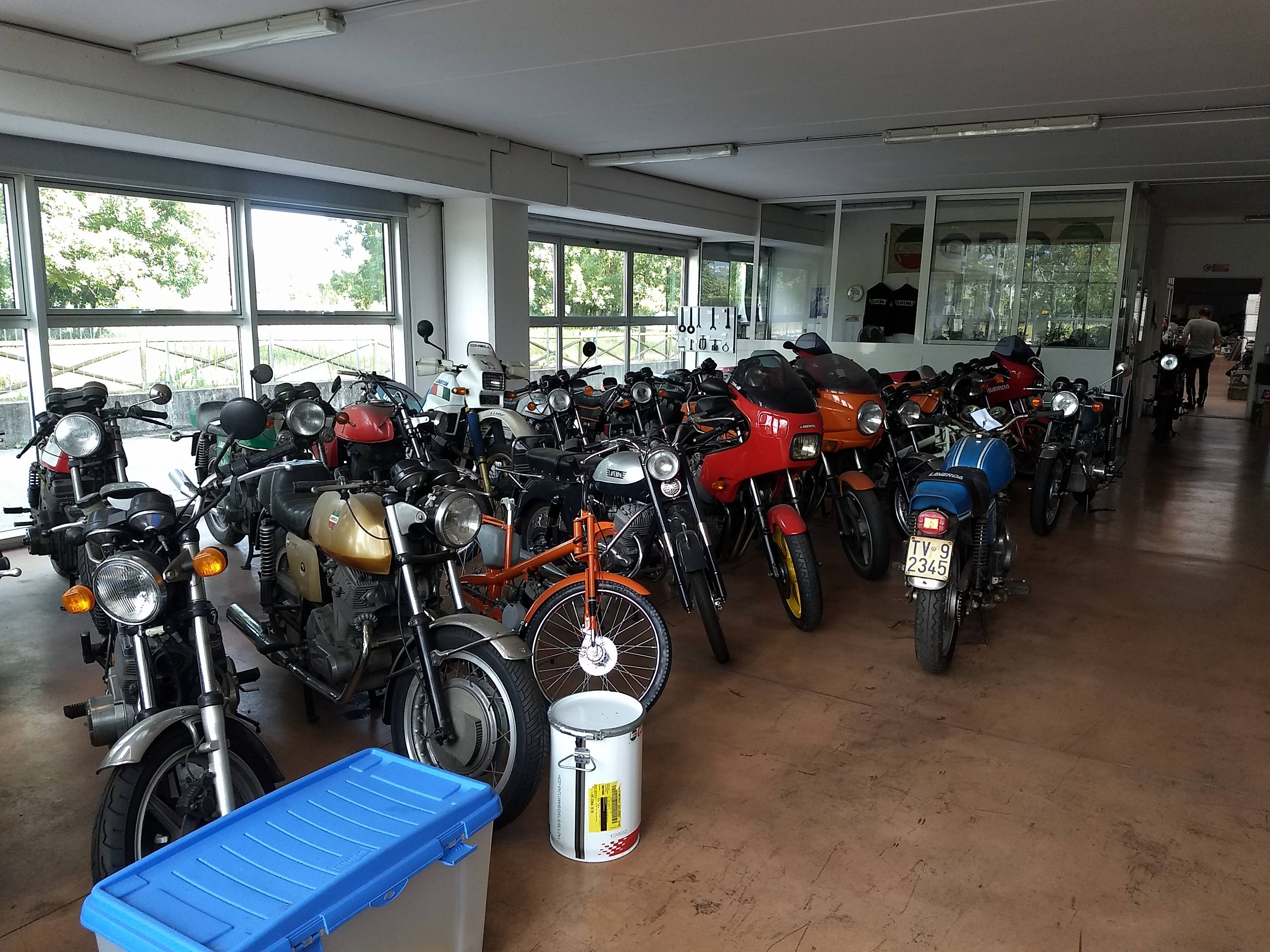

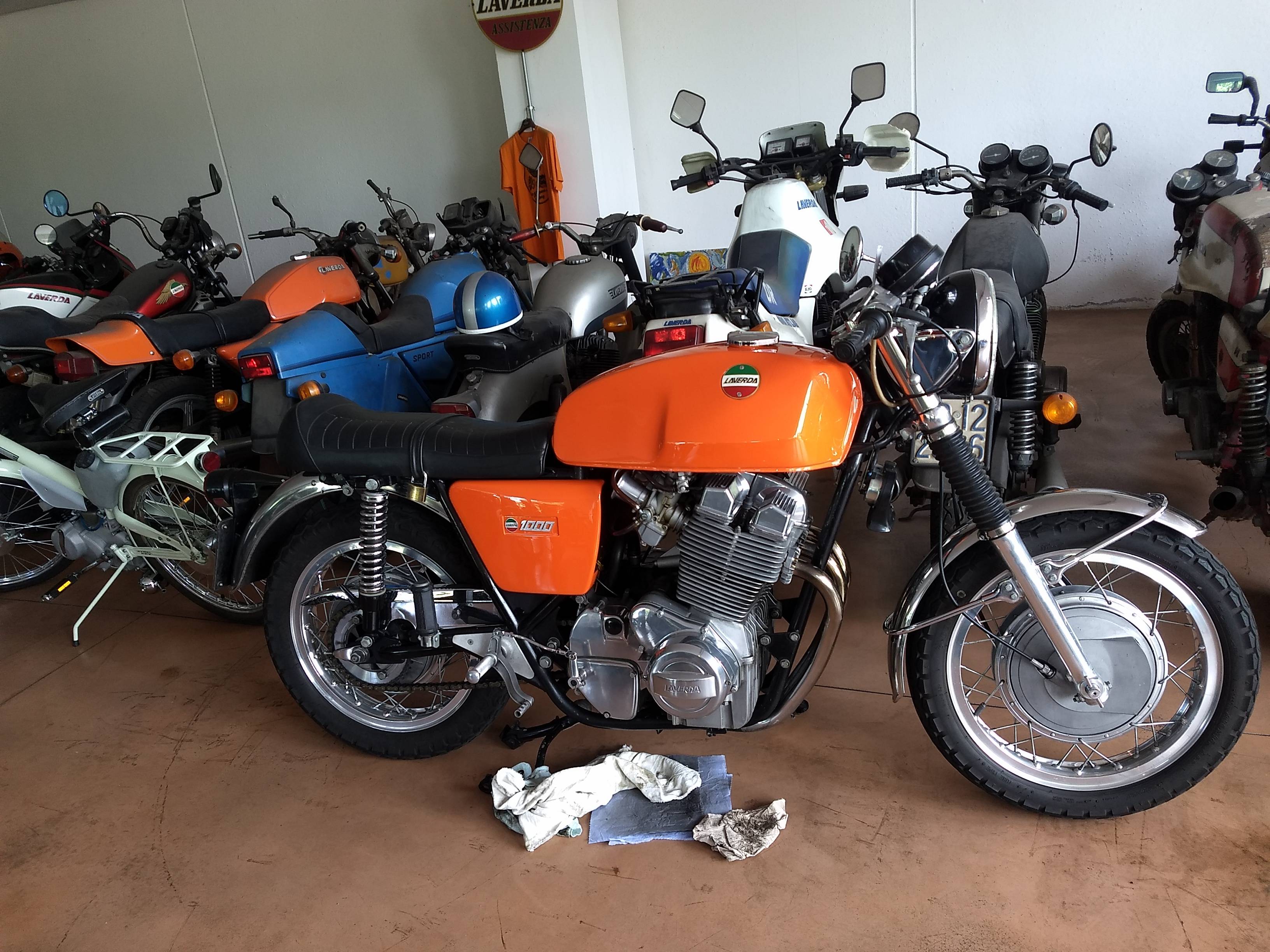

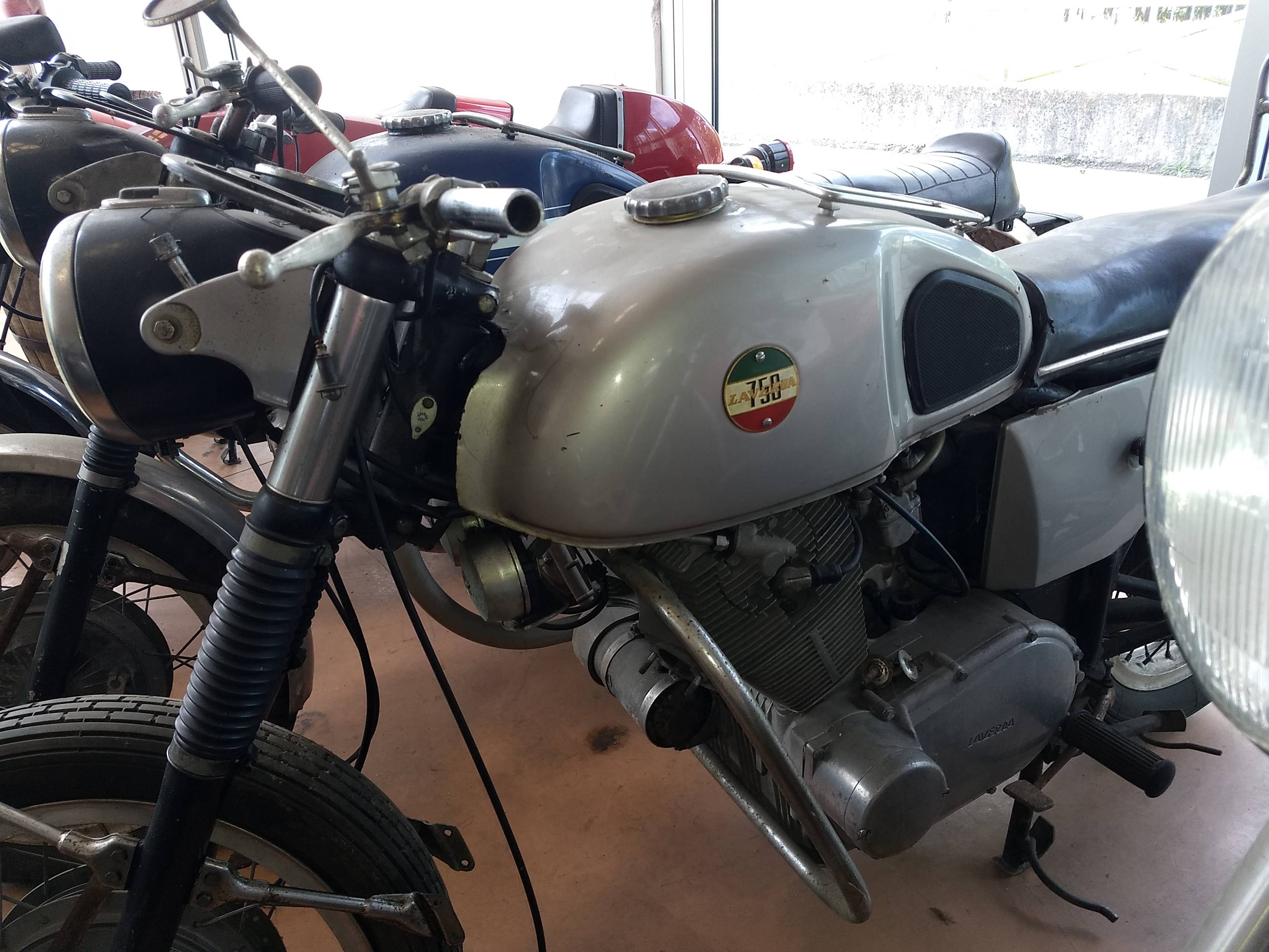

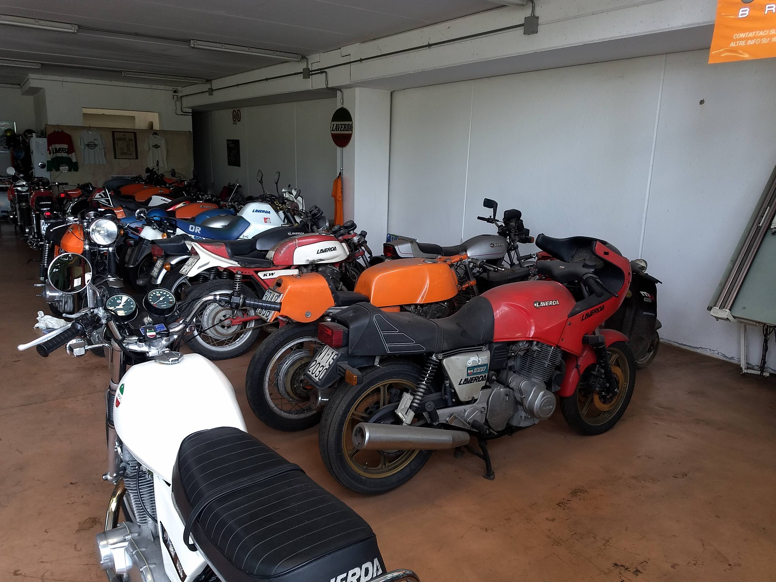

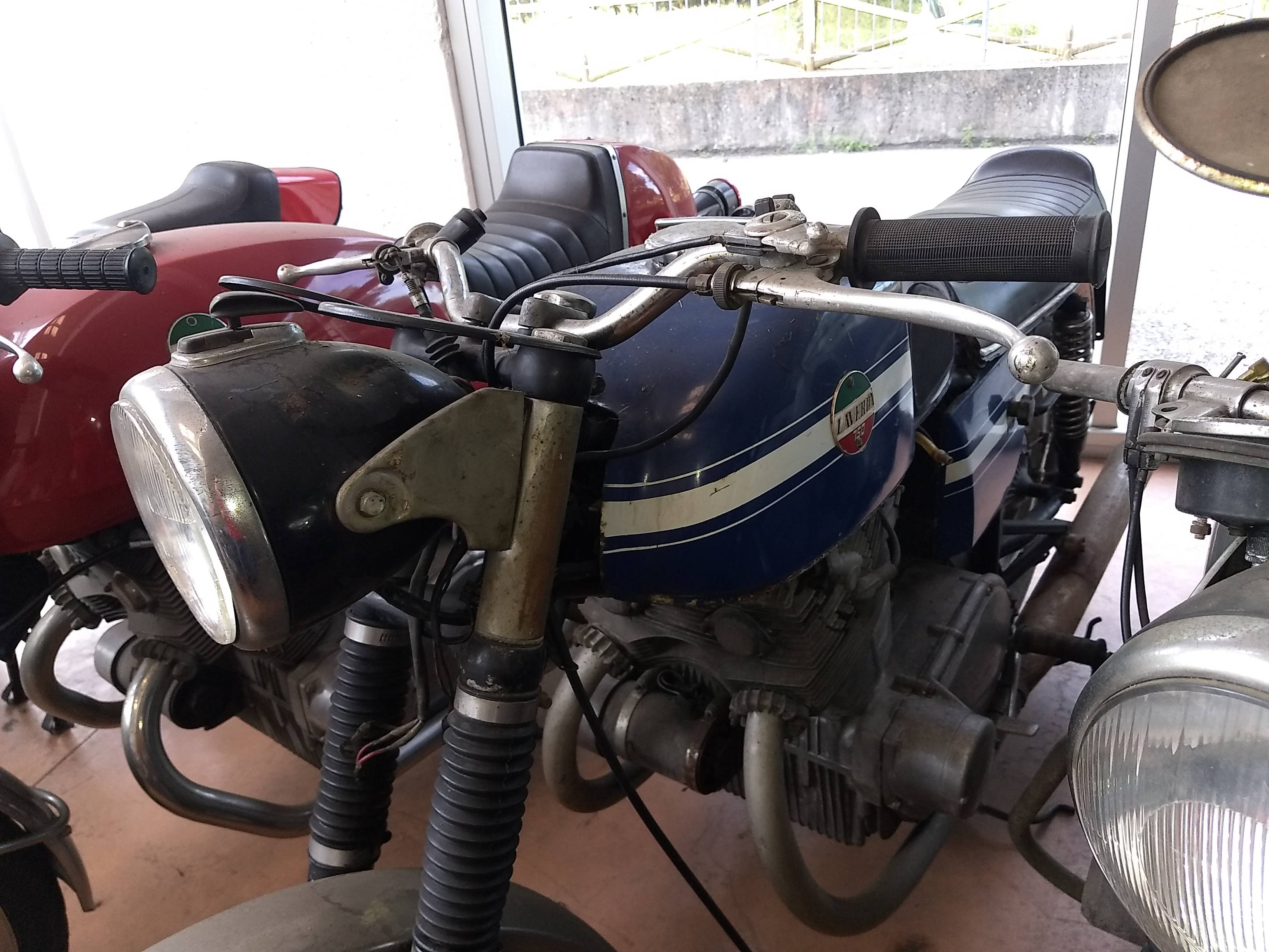

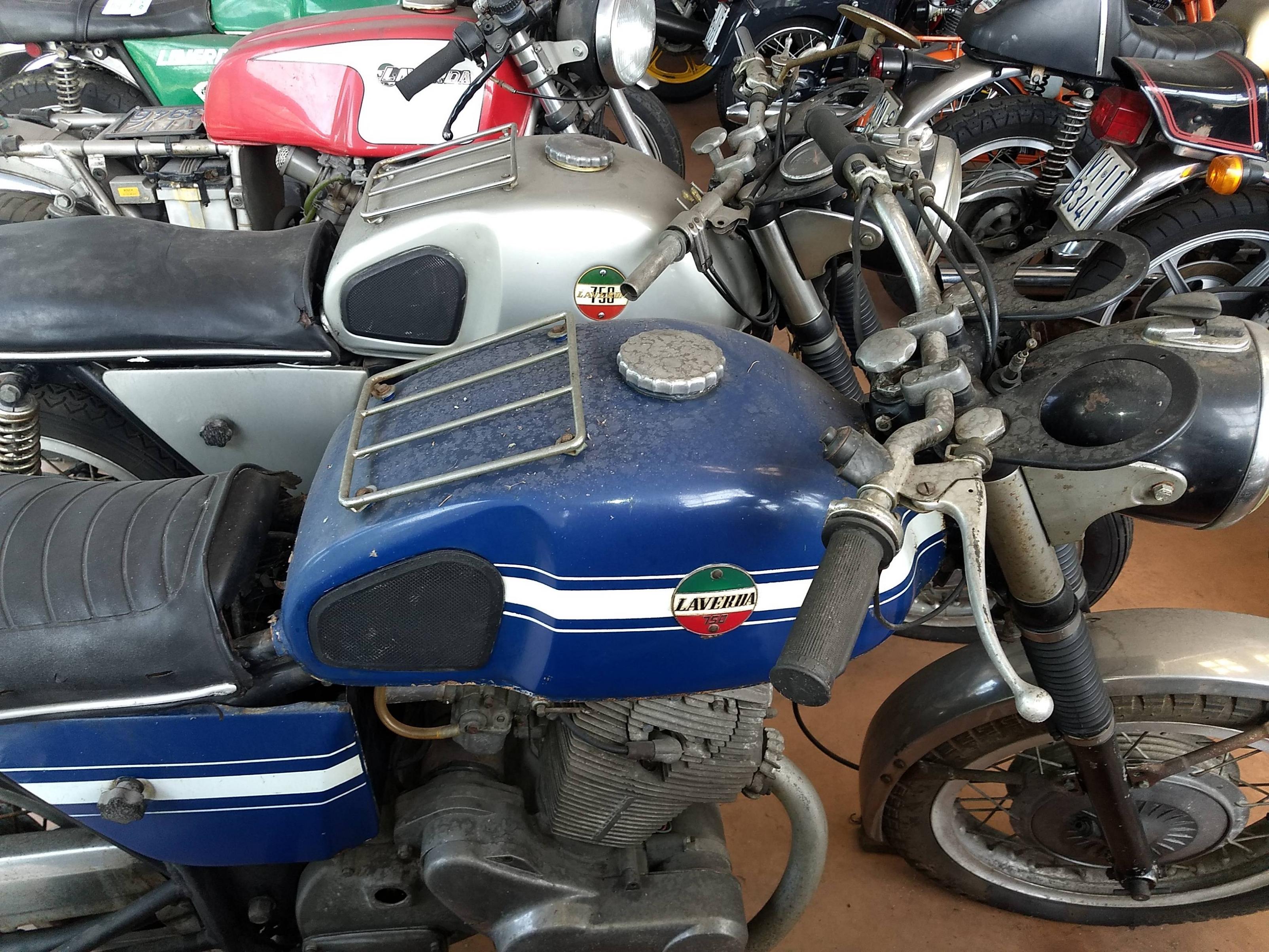

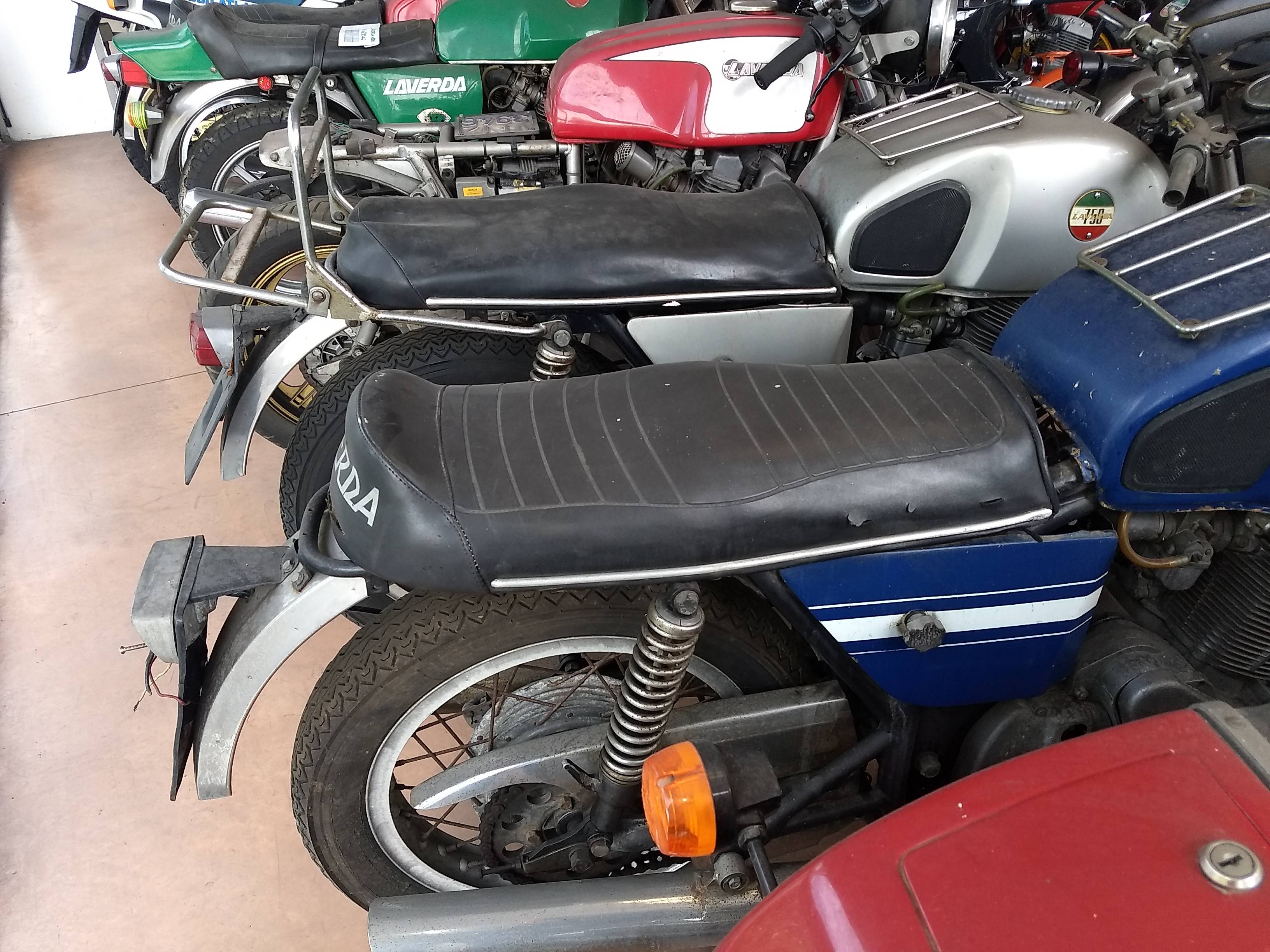

          Folytatva temat a heten voltam az ugymond Laverdasok Mekkajaban a hely neve Breganze ahol a volt gyarral szemben( ami most ruhakat keszit Diesel stb.) van egy muhely Riccardo Oro csinaltam par kepet Click image for larger version
ID:	228063 Click image for larger version
ID:	228064 Click image for larger version
ID:	228065 Click image for larger version
ID:	228066 Click image for larger version

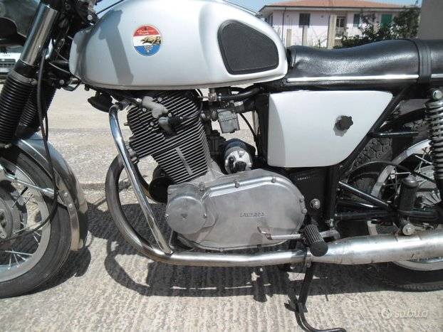

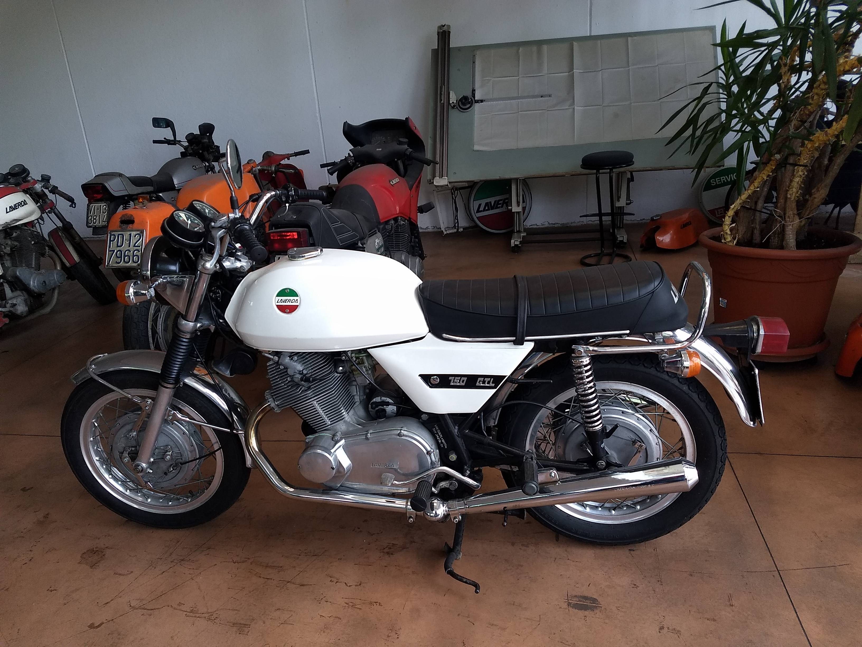

ID:	228067 ez a feher az utolso verzioja a Gt szerianak Click image for larger version

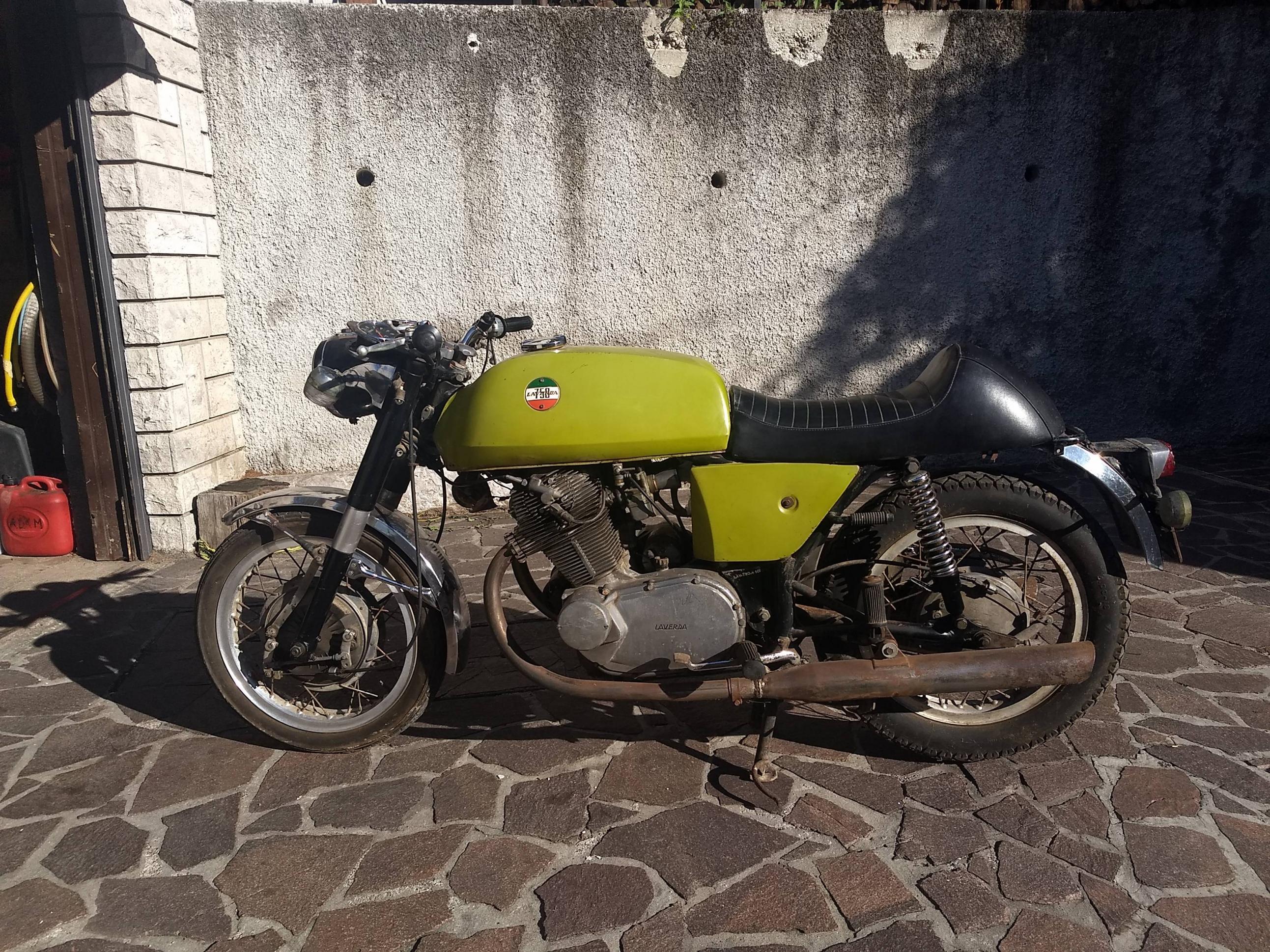

ID:	228068 ezek kb.olyan evjaratok mint az enyem Click image for larger version
ID:	228069 Click image for larger version
ID:	228070 Click image for larger version
ID:	228071 Click image for larger version
ID:	228072 van egy rakas motor ez egy resze a raktarnak .A szerelo egy igazi szakember le a kalappal .

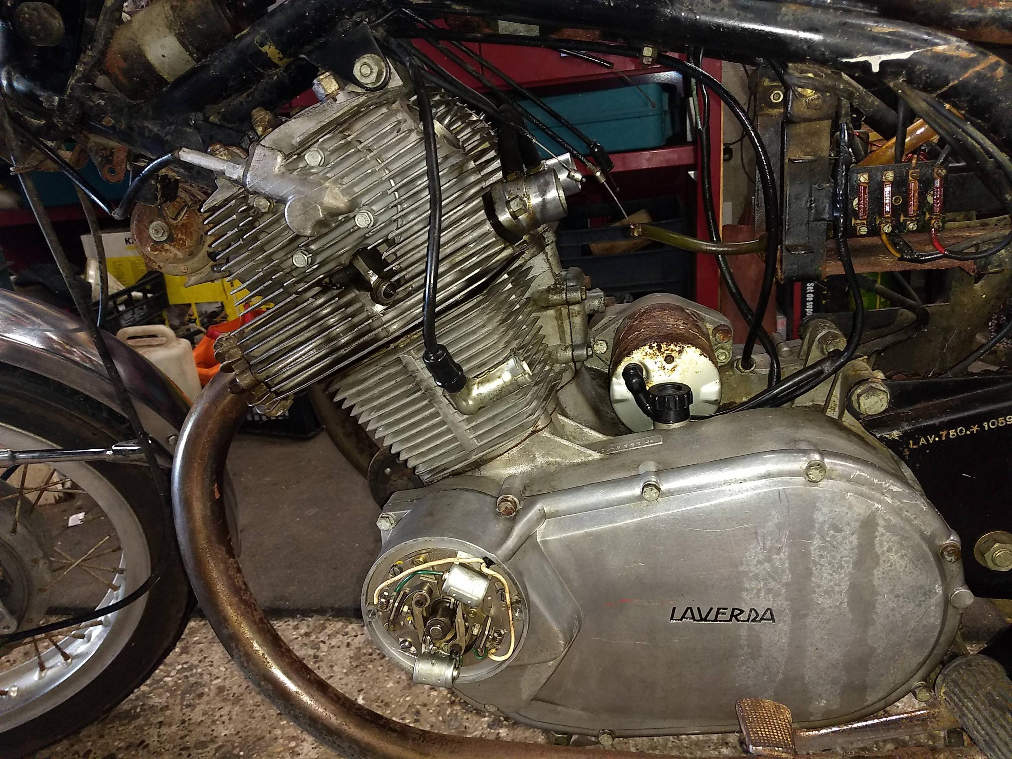

ID:	228097 Ma haladtam egy kicsit karbi eltakaritva meg talaltam "cikrat" is

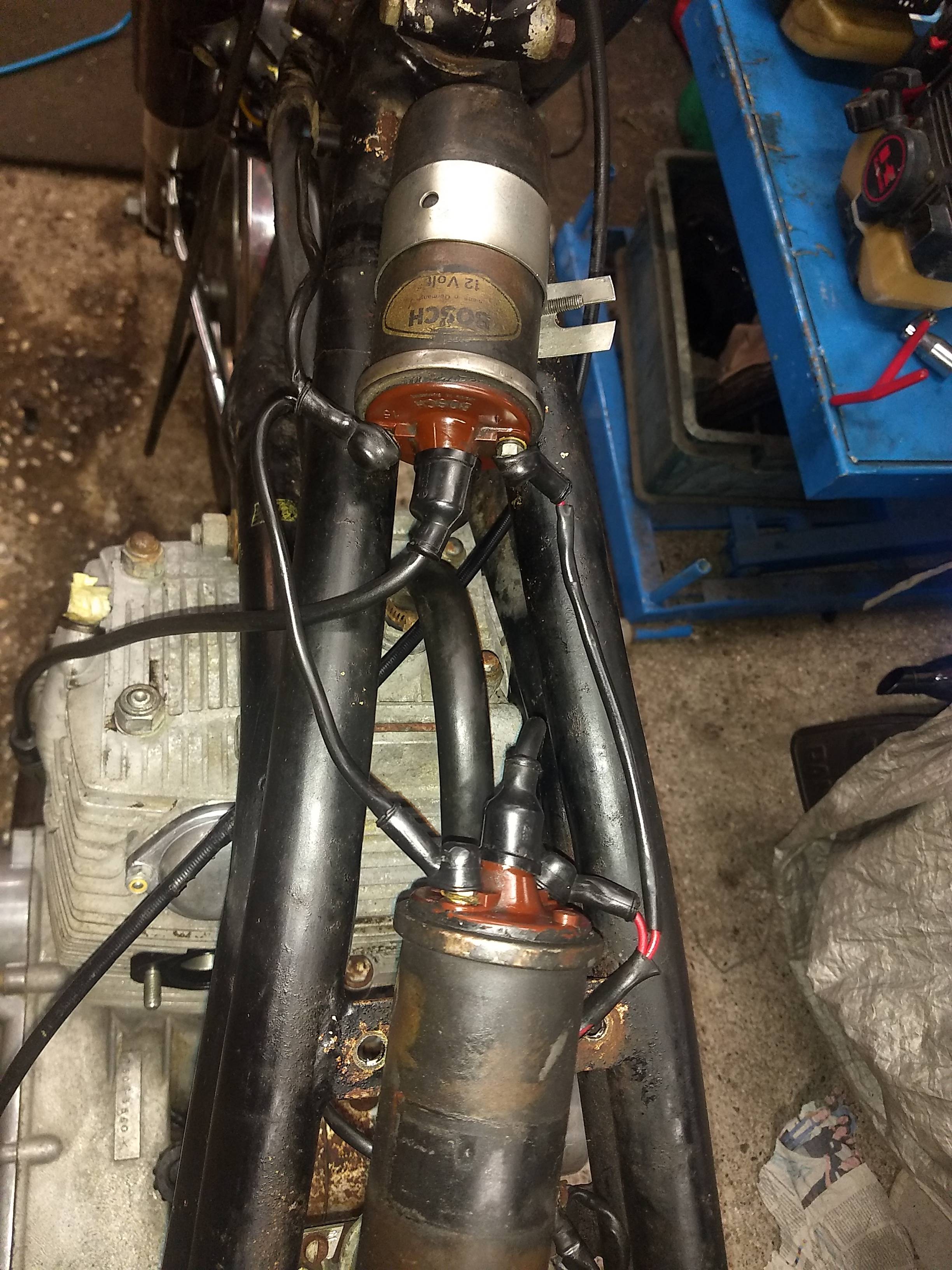

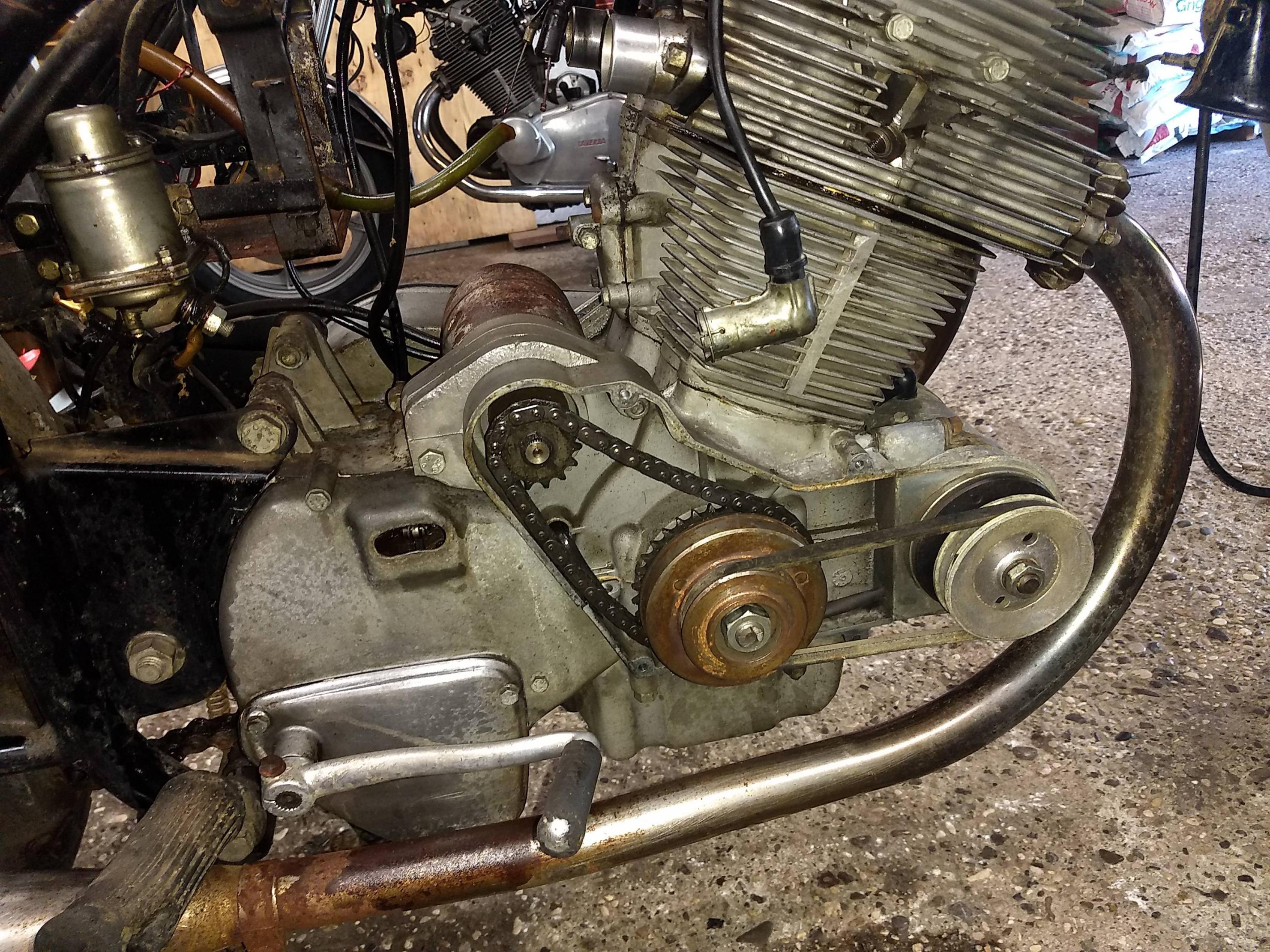

              Click image for larger version  Name:	IMG_20210710_222125177.jpg Views:	0 Size:	520.1 KB ID:	228103 ezt meg majd kibogozom sajnos raktak ra iranyjelzot es elvagdostak a vezetekeket Click image for larger version  Name:	IMG_20210710_222013972.jpg Views:	0 Size:	558.3 KB ID:	228099 ,kicsereltem a trafokat es megjelent a szikra Click image for larger version  Name:	IMG_20210710_222051726.jpg Views:	0 Size:	933.1 KB ID:	228100 Click image for larger version  Name:	IMG_20210710_222102913.jpg Views:	0 Size:	792.2 KB ID:	228101 Click image for larger version  Name:	IMG_20210710_222102913.jpg Views:	0 Size:	792.2 KB ID:	228102
                A motert sikerult beinditani sajnos a vezetejelesebe belebabraltak es fel csareltek a ket trafo vezeteket .Elosszor nem bontottam szet de nem indult csak durrogott miutan at csereltem a ket gyertya kupakot rogton indult csak ebben a pozicioban termeszetesen rovidek a vezetekek .De ezeket igy is rendezni kell ellenben a motorja szepen jar konnyen indul ,tartja az alapjaratot ,veszi fordulatot ,nem fustol ,toltese van ,mi kell meg.Vsinaltam egy rovid filmet az elso inditasrol csak sajnos nem tudom ide felrakni.

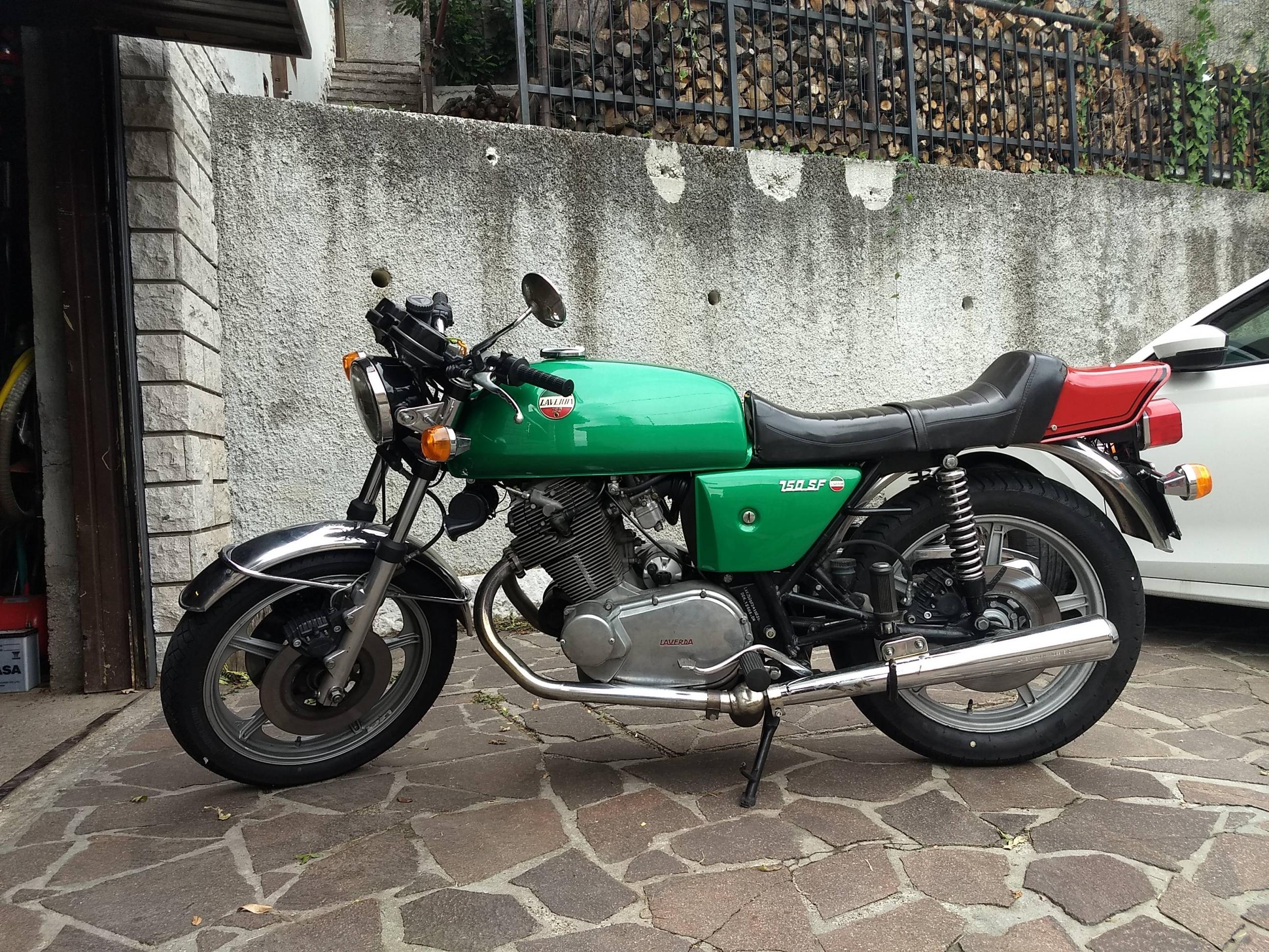

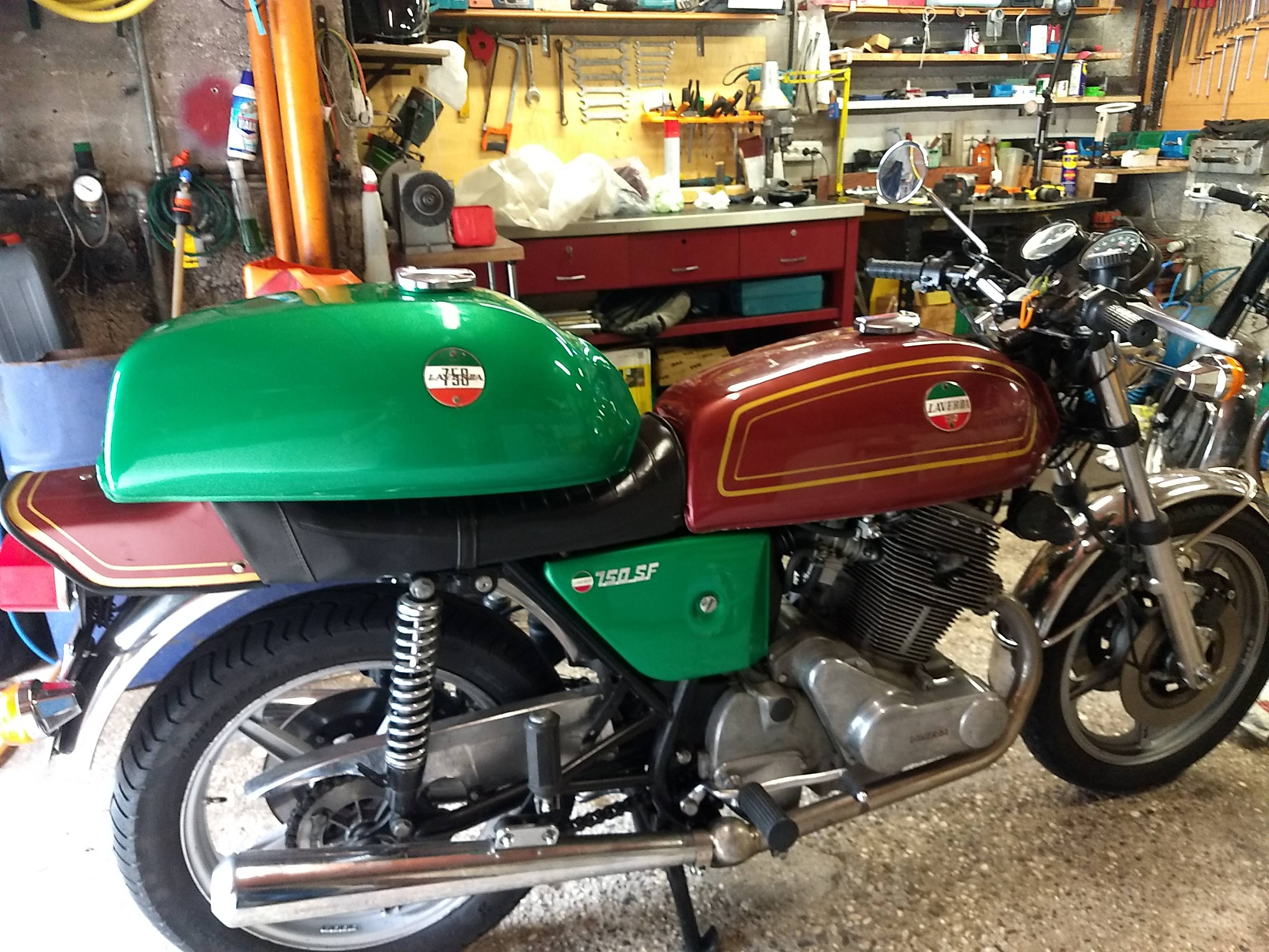

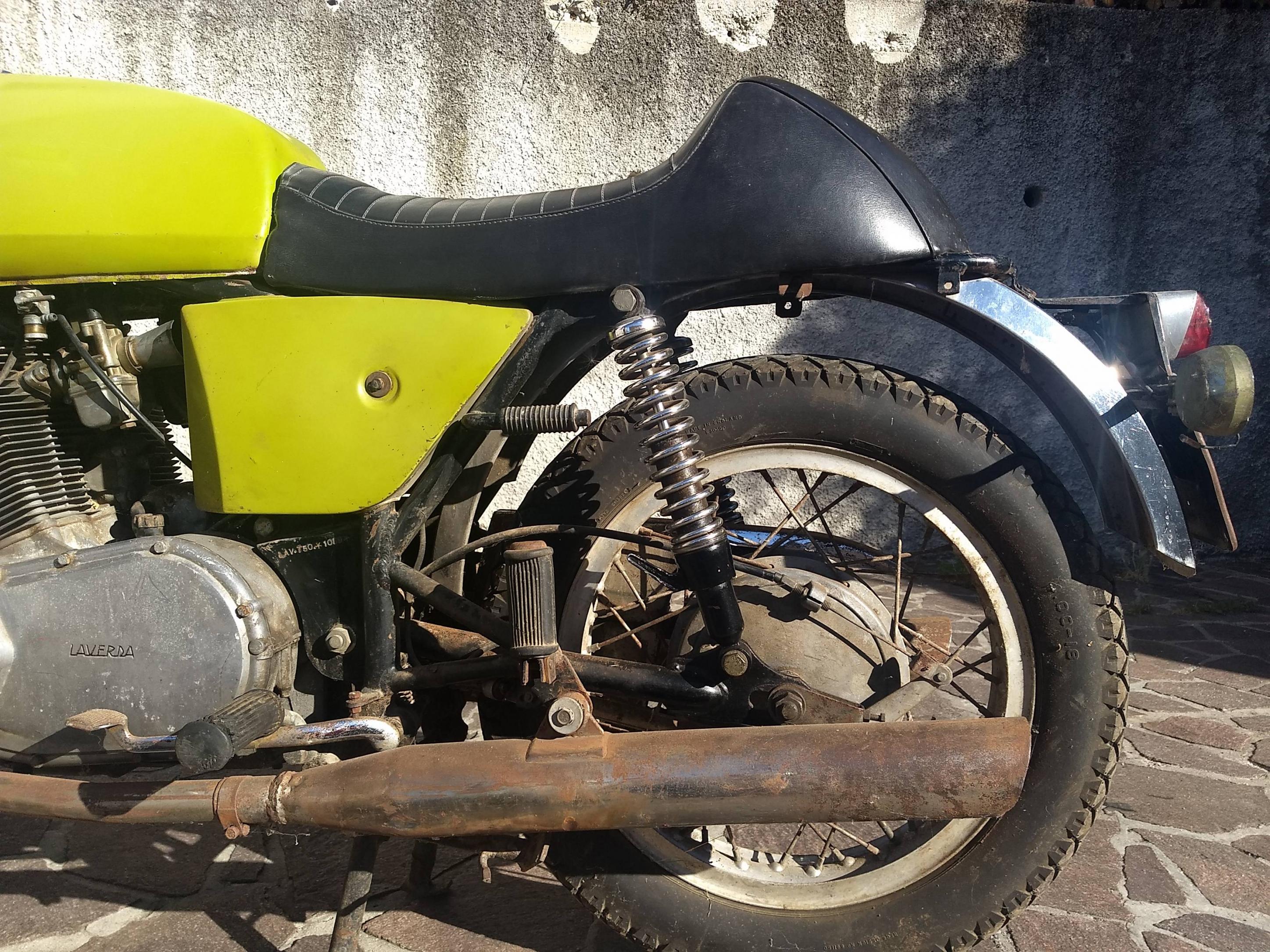

                  Ma atcsereltem a tankot es az oldalidomokat a masikon szerintem sokkal szebb zold szinben Click image for larger version
ID:	228155 sajnos amikor festettek nem volt meg a plussz hatso farok resz ez majd festeni kell Click image for larger version
ID:	228156 Click image for larger version
ID:	228157 meg az ulest varom hogy kesz legye csinaltattam egy vastagabb tomesut mert ezen erezne a vibralasat nagyon.

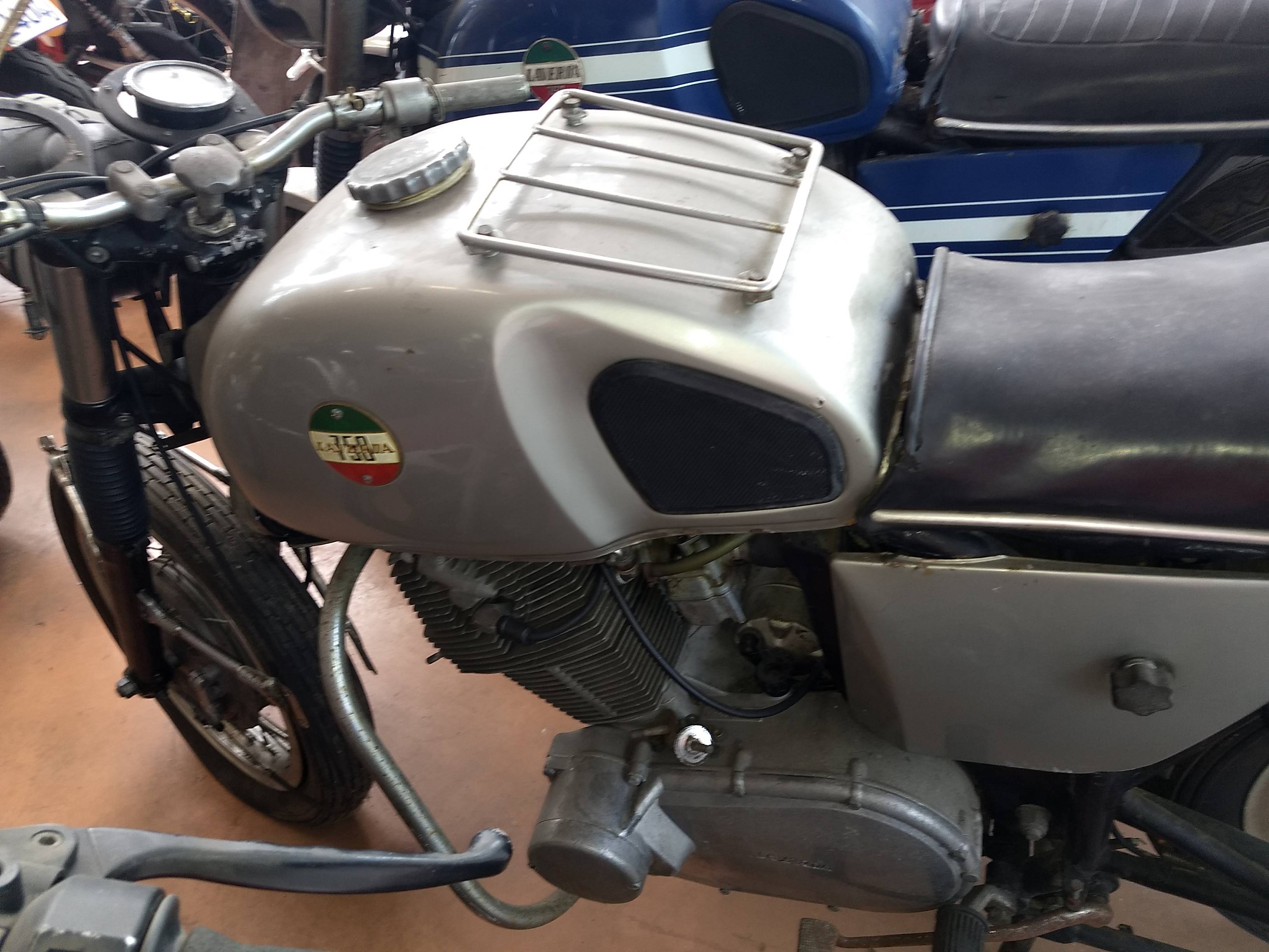

                      Ez a motor mar meg van ket eve csak most csreltem le a darabokat rajta ,igy van ket szinben .Ezt a zold szint nem hasznaltak az SF3 esteben csak ezust kek es az a barnas szinekre festettek Ezt a zold szint a korabbi modelleknel hasznaltak de nekem ebben a szinben tetszik,az eredeti szinu darabokat raktarozom .A masodik motor az is halad az elektromos halozatot mar alkottam ujat most jon a festese a vaznak es a fekete daraboknak .Sajnos a cromozas nem gyors folyamat oktoberre lessz kesz de kozbe ha talalok szebb elfogadhato allapotu alkatreszeket akko azokkal lessz szerelve .A kerekek nem rosszak csak sajnos egy par kullot meg kapott a rozsda lehet hogy ki lassz fuzve a kullok nikkelezettek .Az elso sarvedo tarto palcai csunyak azokat cserelni kell .Ules es tank hianya van .Vannak tankjaim meg ulesek is de nem a leg elso valtozathoz . Click image for larger version
ID:	228160 ez kb majd nam eredeti allapotu

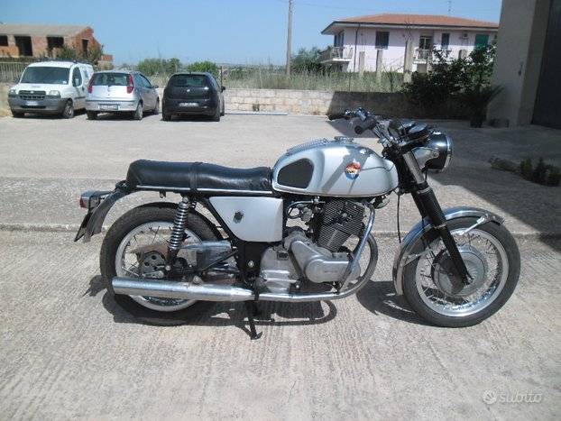

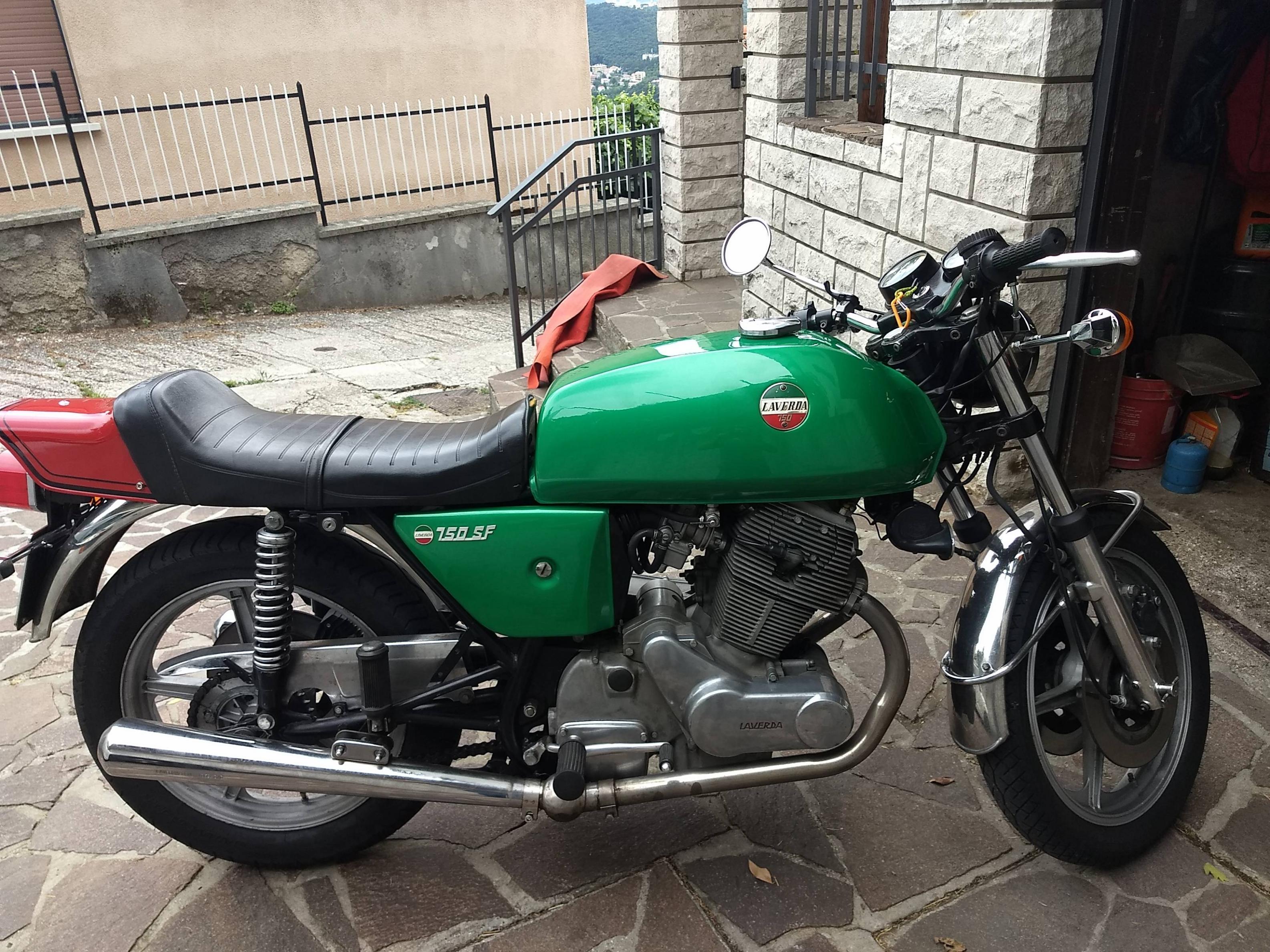

                        Ez egy eredeti a bukocsovon kivul Click image for larger version
ID:	228169 Click image for larger version
ID:	228170 ezt Americaba forgalmaztak American Eagle neven
