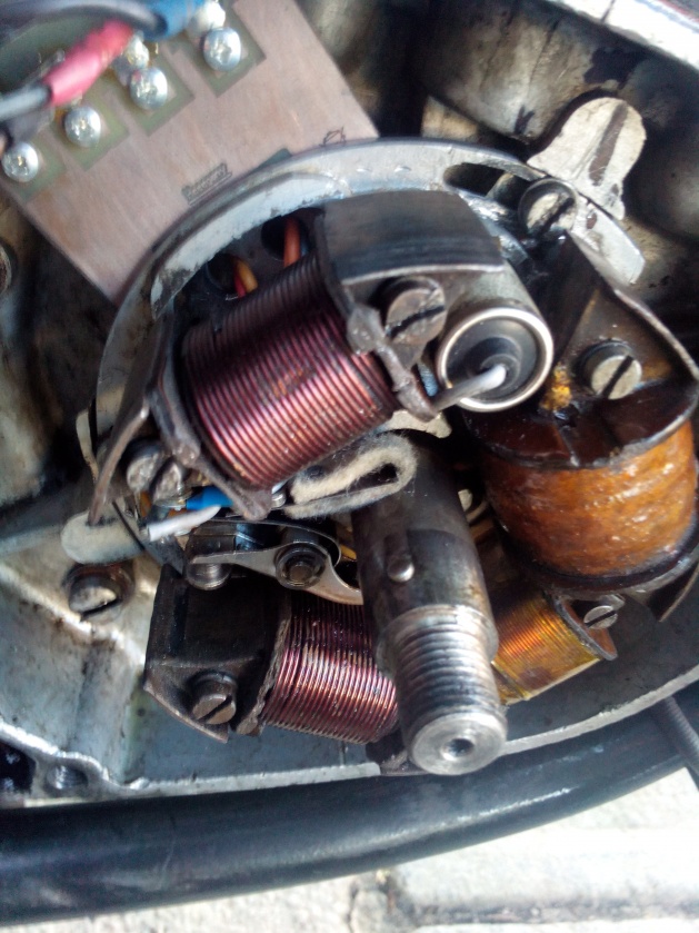

Me ügyködtem vele egy kicsit, kisebbre vettem(most már tényleg koppig lehet állítani, addig amíg a csavar feje hozzá nem ér a tekercstartóhoz), de beindítani is alig bírtam. Szóval visszaállítottam oda ahol eddig volt, szépen indult. Aztán jött a kopogás, egészen kb fél percig. Ez után szépen ment úgy ahogy kell neki, kicsit kínoztam is(városba mellékutakon kanyarogva a szép időben) Aztán ki a városból kicsit tempósabban, de szépen bírta.
Valamint megnéztem a csapot is. Egy picit valóban mozog rajta a lendkerék. De ennyi nem zavar (legközelebb majd figyelek rá hogy jobbra koppra állítva húzzam meg, ahogy most. )

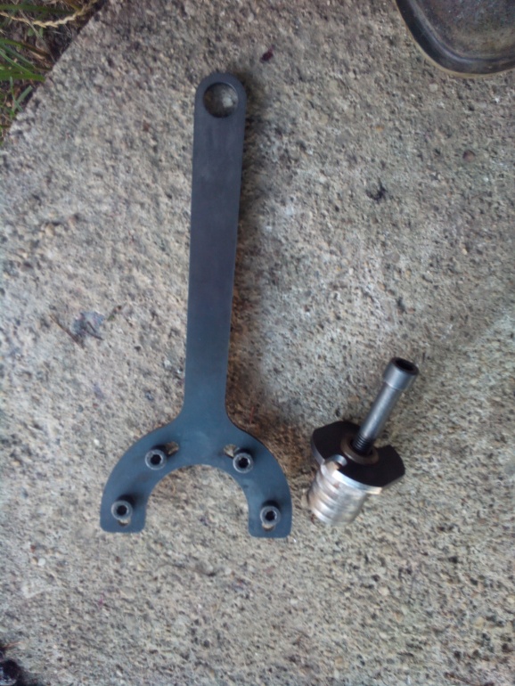

És még két célszerszám:
Hogy a lendkerék le és felszerelése csak pár könnyed mozdulat legyen.
(a kulccsal a lendkereket tudom megfogni hogy nem forduljon el)
- 3 likes
