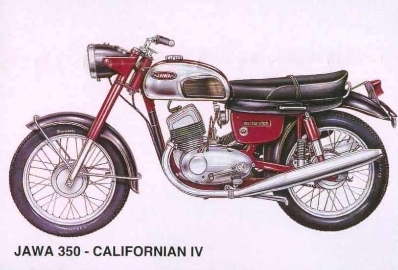

          Hali! Először is a 634-es Jawa sosem volt California, ahogy azt itt Magyarországon sokan hiszik!! A Jawa 362 és 590 típusai voltak a California kivitelek, ezeket exportálták Kaliforniába is!!
          A perselyt melegítsed hőlégfúvóval és magától le fog csúszni, ha a szárat enyhén nekiütöd függőlegesen egy keményfa darabhoz...
            Ott a pont....A California olajszivattyús....(mármint a 350-es) És nem is hasonlit a többi Jawára se.Még a logó is más...De egyszerre válaszoltunk
            Amúgy ez a California Jawa(250/350):
Name:	Jawa 350 Californian IV.jpg
            Utoljára szerkesztve a következő által: wsievers; 2011 dec. 19, 21:24.

              Bazsi ez nekem szólt ez a California info?
