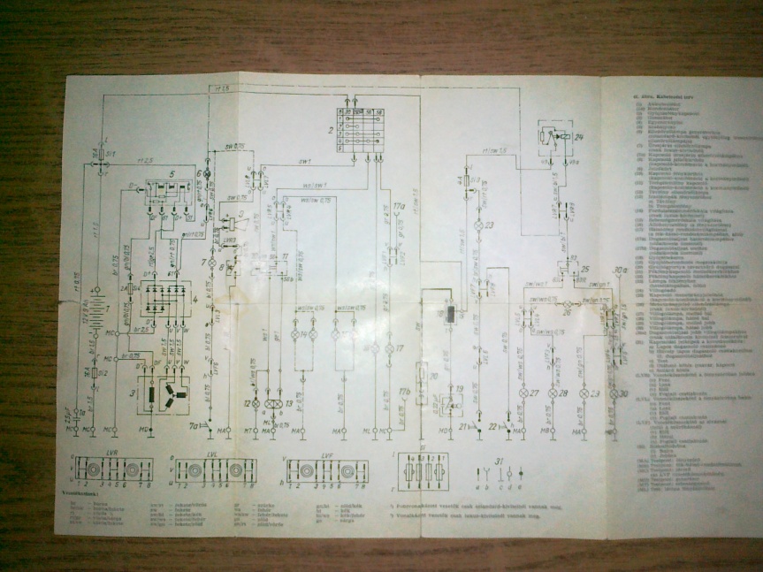

    Nagyon régen szerettem volna már egy ETZ 125-ös motorkerékpárt most egy jawa mustang cserével sikerült hozzájutnom. Üzemképtelen volt, összeraktam, kiglancoltam, mostmár rendben is lenne, mert üzemképes, műszakiztattam is, de össze szerelés után és használat után tudtam meg, hogy a töltésem sem az igazi, mert bekapcsolt lámpával lemerül az aksi, és a fordulatszámmérőm sem működik. Tehát ha valaki tudna segíteni hogy hogyan tudnám kimérni a generátor ad e le áramot, mert műszerem van hozzá, de nem tudom hova kell érintsem ehhez. A másik, hogy a kuplungot le kell e szednem ahhoz, hogy kicseréljem a forulatmérő meghajtót.

    Az akkumulátora csatlakoztasd a műszert +- ra ügyelj.
    Álló motornál alacsonyabb ,járó motornál 13 egész valamennyit kell mutatnia .

      Üdv, én úgy emlékszem hogy le kell hozzá szedni. Egyébként nagyon jó kis gépek nekem volt több is. Sok sikert a szereléshez.

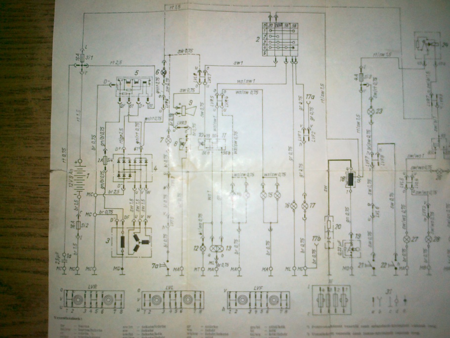

        Remélem látható
