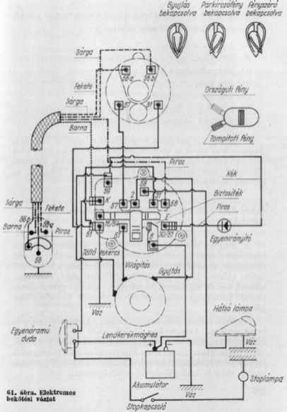

            Sziasztok! Ismét itt egy- két kérdéssel: A rendszámok, melyek a váznyakba be vannak ütve:RY-973, és KS-27-69. Ha valaki tudna egy elektromos bekötési rajzot feltenni azt megköszönném. Mennyi olaj kell az első teleszkópokba, és milyen? A hátsó lámpa az kis vagy nagy méretű lehetett, (sérült volt és anno évekkel ezelőtt kidobták)? mert a lámpa felfogatási furatai 85mm-re vannak egymástól. Köszi Tímea

                              D-Csepel kapcsolási rajzot nem, de Danuviáét találtam:
ID:	138071 méghozzá pont itt a Veterán Fóumon (http://veteran.forum.hu/csepel-d-cse...asi-rajz-2663/)
                              Remélem segítettem!
