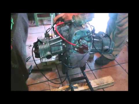

                Alakul a gép.Click image for larger version
ID:	144015Értem én a poént de tudjátok,hogy mire gondoltam.
                  Úgy tűnik, MT-9 lesz. A K-650 gyujtáselosztós, az MT-9 pedig általában már ikerszikrás trafóval szerelt röpsúlyos gyujtású, és rükverces Dnepromatic váltója van, és felcserélhető egymással a szívó és kipufogószelepe. A kormányodat nem látom, hogy van-e előgyujtásszabályzó karod. A K-650nek felhajtható a hátsó sárvédője is. Szép motor...papírok rendben? Nyaktábla szerint mikori? A K-650(MT-8) 1967-72 közt készült, az MT-9 1971-76 ig

                    Ezen rajta van a trafó-tartó lemez, K-650?
                    Olyan kellene 1 nekem is. A blokkot-váltót látnánk, akk jobban meg lehetne határozni. Arra a vadkeleten mindent összeszerelnek mindennel, így gyári kialakítású gépet nehéz találni. A neten pedig gyári képeket majdnem lehetetlen.

                      A gép egyébként 6 voltos,előgyújtás szabályzós. Van rajta gyújtás elosztó. Egyébként jól kiveséztétek a falvédőt,de nagyon tetszik az észrevétel és ez így igaz,hogy messze van hazája a motornak.
                        Végre hosszas kínlódás után elindult,Szása engem is meglegeltetett.A lendkeréken rossz volt a jelölés.Ez az első indítás amikor elindult.
