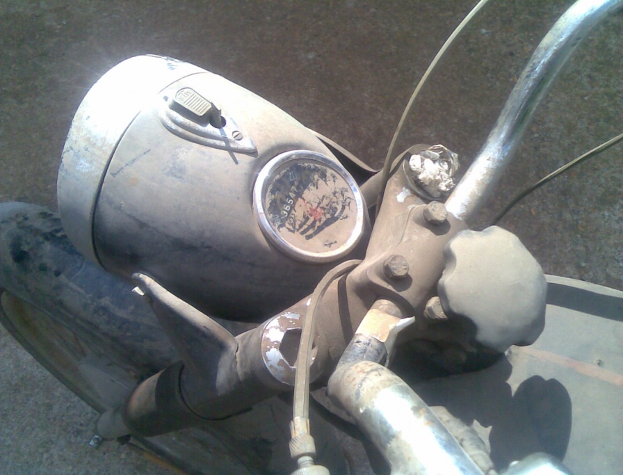

                          Az enyém is hasonlóképpen nézet ki 2 hónap Sajóvízben állás után. Igaz az kerek 310e. volt olcsóbb, és teli tankkal adták

                              Ezé pedig műtrágyával,
                              Én inkább szervesre szavaznék így látatlanba
