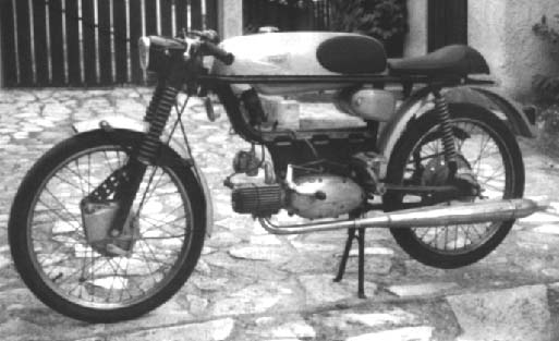

Name:	Italjet 50ccm.jpg
ID:	139071Click image for larger version
Name:	Jawa blokk  olasz vázban.jpg
ID:	139070Üdv Olvtársak!
                              A csehszlovák -olasz együttműködés már a '60-as években is működött. Példa rá az 1966-os 50ccm-es Italjet és az 1968-as 350-es gép.

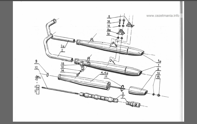

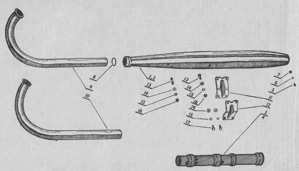

ID:	139075Miért ment jobban a 350cm blokk a 250 cm kipufogóval?
