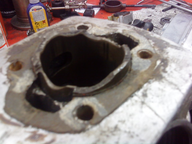

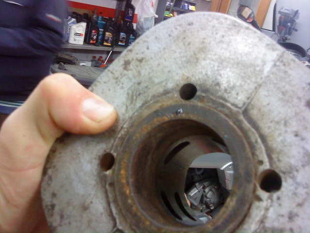

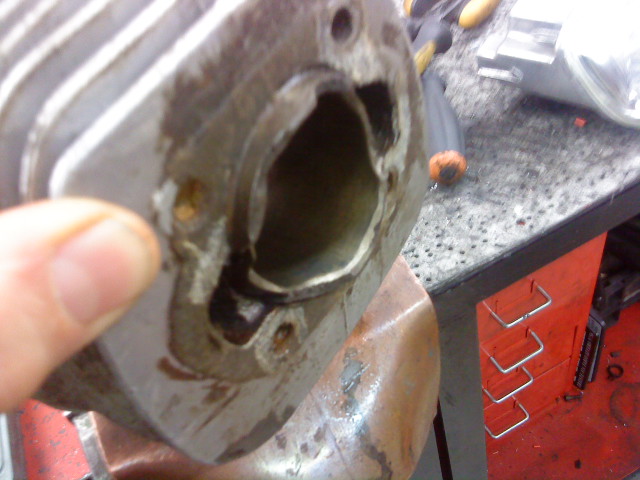

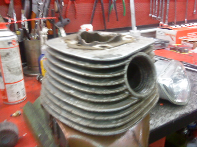

                        A hengert leszedtem es sajna igy nez ki
ID:	133207Click image for larger version
ID:	133208Click image for larger version
ID:	133209Click image for larger version
                        valaki letorte a hengerbol tulnyulo huvelyreszt mar beszeltem egy szakival szlovakiaba aki azt mondta hogy tudcsianalni bele huvelyt meg ad hozza dugattyut csak elkell juttatni hozza A gyujtas reszet ugy ahogy ossze raktam remelem majd mukodikde az is cseres Hetfon tovabb bontom majd meglatom hogy mikell es csinalok egy listat fenykeppel es utanna meglatjuk .Koszonom a segitseget meg egyszer .

                            Ma tovabb szedtem sajna a kuplung lamellak bakelit elvannak torve de a merete meg egyezik a honda cb 125-tel kis atalakitassal talaltam hozza megszakitot meg kondenzatort A karbit azt kiaztattam vizkooldoval amit a kavegepekhez hasznalnak ugyanis ez is beazott es televolt vizkovel az eleg jo lett.A dugattyu erdekes modon ASSO es elegge szetvan reszelve de meg hasznalhato lenne gyuruket talaltan "L" profilt is meg normalisat A problemat a henger jelenti az sajna nem meg oldott .
