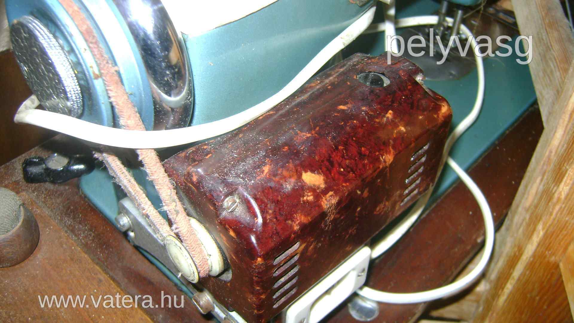

                          Vajon ezeket a varrógépeket csak és kizárólag lábhajtásos kivitelben készítették?
                          Érdekes, hogy az asztalába be van építve a pedál, a nagy szíjkerék, a 2 lyuk is ott van a gép lendkereke alatt a szíjnak. Viszont egy L alakú idommal a gép mögé van fogatva egy bakelit burkolatú motor. És nem tűnik valami barkács, tákolt megoldásnak...

                              ...közben találtam képet a neten, ami azt bizonyítja, hogy gyári megoldás...
                              CZsolti kedvelte ezt.
