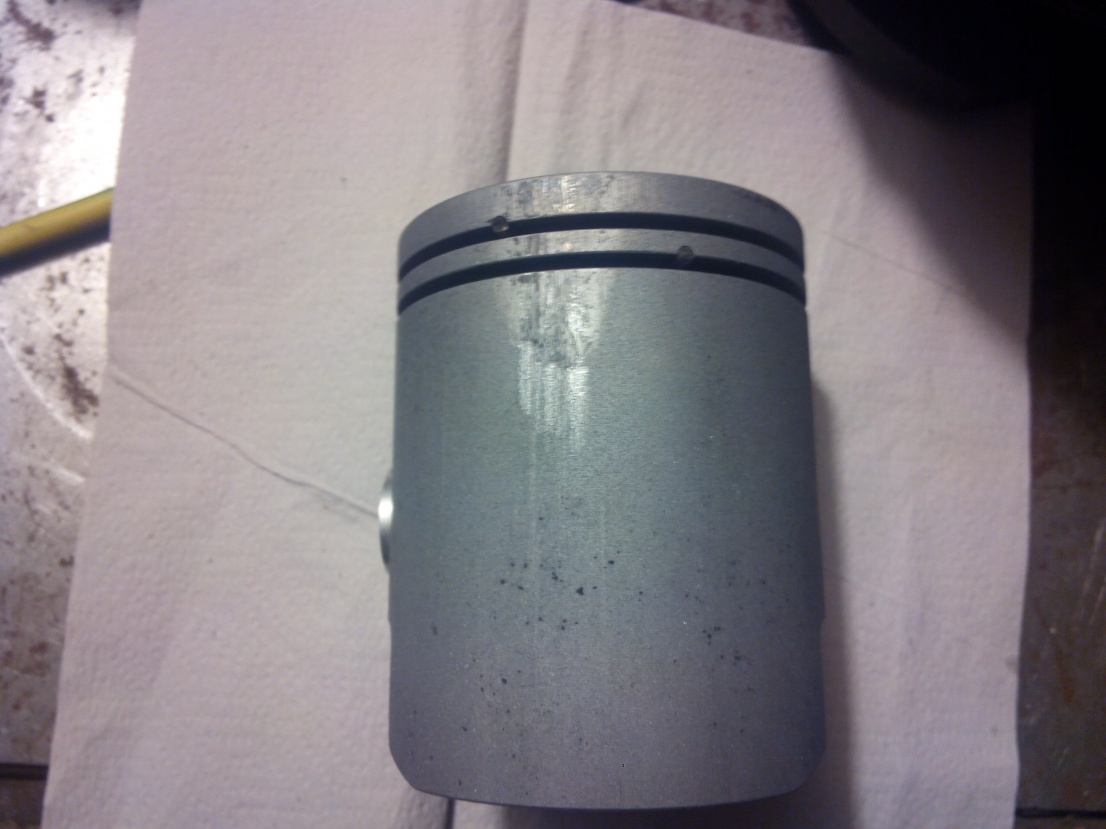

            Szétkaptam ma a és kicseréltem a felső tűgörgőt. Remélem megszűnik a csörgés. Bár minden szétszedésnél egyre szarabbul néz ki

            Annak, ha egy 70Km/h-ra tervezett járművet tartósan 90-el és felette használ valaki bizony vannak következményei...
              Az a dugattyú valóban nem gyönyörűséges... Mi a mérete? Szétnézek van-e estleg szebb,s jobb.
                Legutóbb úgy gondoltam hogy mi lenne ha a hengerfejtömítésre kennék egy pici hőálló zsírt. (nem volt kéznél normális alu gyűrű hozzá, a régi meg elég leharcolt volt)
                Meglepő módon a zsír nem égett rá a felületekre. Már nem piros a színe hanem inkább fekete. Na meg a sűrű takony szerű állaga is változatozott. Sűrűnek sűrű, de már kenhetőbb
                68,95

                  A hengerfejed hogy a lekvárba nem csurom koksz? Nálam a 2 2T motornak csurom koksz pedig én se kímélem őket(szintetikus olaj megy mindkettőbe)... A dugódba viszont látom neked is valami belekaristolt .
                        A henger kb 1,5 éve mikor 100-nál megragadt
                        Pár méter gurulás, vissza 3-ba, kuplung fel és mentem tovább.
                        A gyűrű nem tört, de úgy beleragadt a horonyba hogy csak darabokba jött ki.

                          Hát, nem valami szép. Lehet túl lassan hajtod
                          Annyira azért nem, főleg mivel 2 sebsséges . Plusz a robeszé is csurom korom pedig az aztán kapja az ívet rendesen... Repsol Scooter 2t olaj.
                            Akkor meg túl jó a hűtése. Tegyél elé valamit ami fogja a szelet
                            Vagy esetleg próbálj nem Scooterbe való olajat bele.
