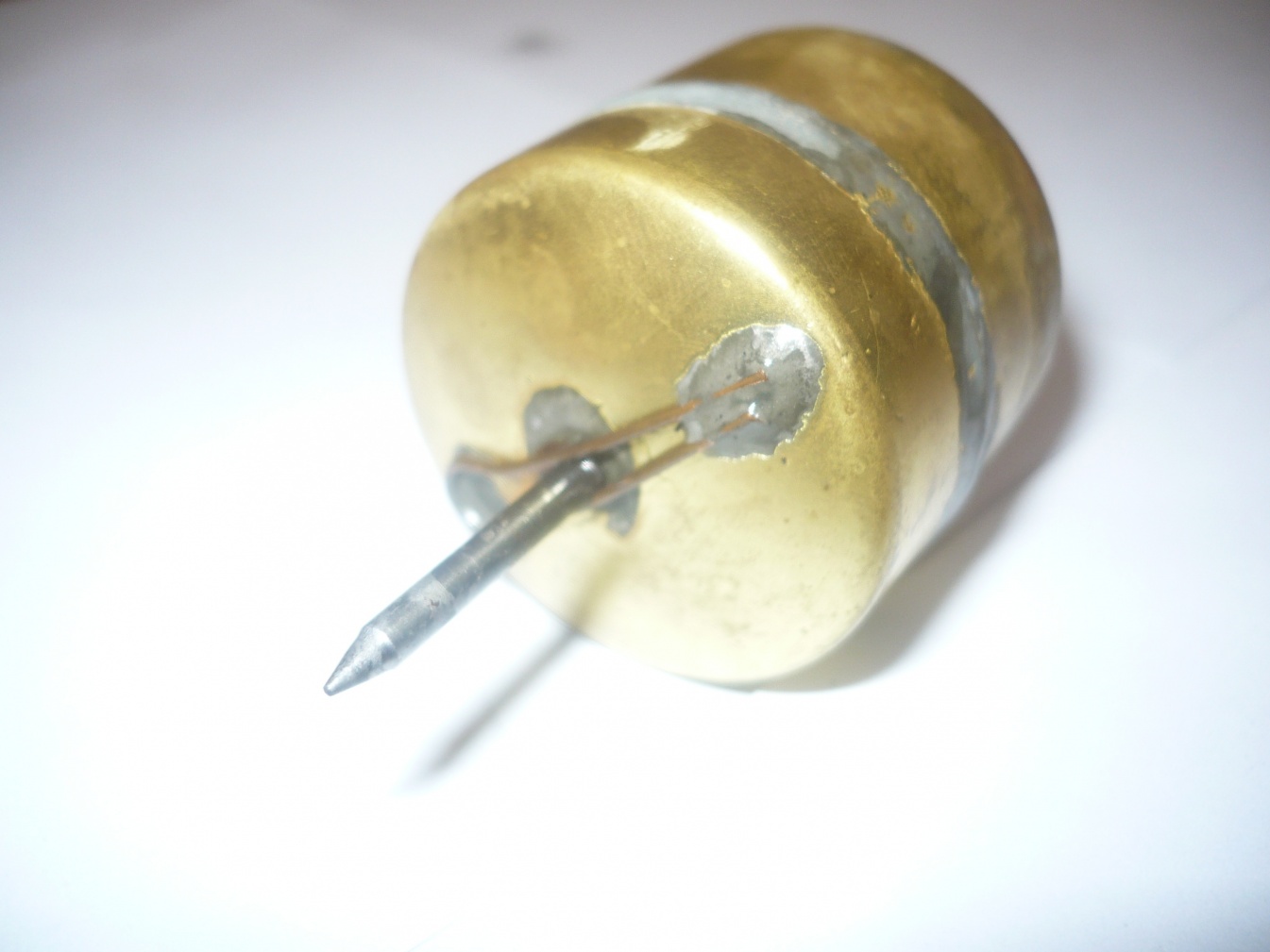

Túlfolyik a karbim menetközbenTűszelepet már cseréltem,de ehhez a típushoz valahgy nem találok szelepfészket
Ne úgy keresd hogy ipari hulladék rizskályha típusú motorkerékpáromhoz, hanem vedd a kicsi kezedbe mutasd fel, mert egy halom kínai robogó kb pont ilyen karburátor-koppintást használ, de az úszóházuk biztos ilyesmi mert ugye az összes japán hasonlót használ, így a kínai is ilyesmiket koppint. Lehet hogy a "bótos" lusta kinyitni a kedvedért a partscatalogot , mert úgy gondolja drágálni fogod.
Nekem a Honda főreléje került volna 4xxxx Ft-ba de az összes robogóé pont ugyanilyen 4500Ft-ért. ezért vettem 1 tartalékot is hátha ez nem bírja 27 évig. Oszt és??
Jut eszembe, ha van üzemanyagszivattyúd, nézd meg azt is, mert lehet a tűszelepeknek nincs bajuk, hanem a benzinpumpa reléje ment tönkre és tolja folyamatosan a benzint, amit a porlasztó nem tud lezárni.
Ha időben észreveszed az elektronikát nem kell cserélned mint nekem.
Máté! A tank belső kezelése ennél is elengedhetetlen hisz ha másikat teszel rá az is rozsdás már és kezded előről eszed a mérget csak. Tank belső rendbe tétel, karbi ultrahangos tisztítása és ha svimmelős a karbi akkor használhat a tűszelep besziszolása. Polír papír- sokszor az a gond,hogy a használattól válla keletkezik és nem zár le. Hozzá teszem a" Pancsi" karbiját nem ismerem ez a gyakorlati tapasztalatom. Jikov-nál én tolómérővel válogattam a leghosszabbat mert a hossz is mérvadó. Oldal stenderen jelentkezett leginkább a túlfolyás. Fúrógépbe befogtam és úgy políroztam / függőlegesen tartava!! mert elgörbülhet az úszó vékony szára és eldobós lessz vagy megreped a forrasztás körülötte. Ha nem ilyen a karbi akkor ez csak eszme futtatás.
De, csak itt az úszóba egy cső van beleforrasztva és azon van átdugva a tű. A pozícióját meg egy, szintén az úszóra forrasztott drót biztosítja a tűn lévő beszúrásoknál. Így rögtön állítható is a tű az úszóhoz képest.
(valamit nekem is kezdenem kell vele mert ha leállítom a gépet és nem zárom el a csapot vagy 10 perc és már tócsa van alatta... )
