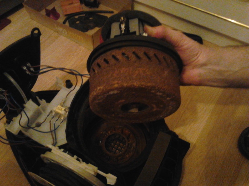

                    Egyenlőre nem nyitok új témát, mert ebbe tökéletesen beleillik. 6 éves takarítógéppel hozott össze a jó sors. Ajándékként kaptam családtagtól. Nekik nem kellet, mert kicsi a lakás egy ekkora géphez, minek az nekik. Köszönettel és örömmel elfogadtam hát az egyébként nagyon szép állapotú Fülöpsz takarítógépet.
                    Szép csendes, szív, mint az állat. Jöhet a nedves kárpittisztítás. Csak a mosószer, az nem jön. Végignéztem mindent, a végén muszály volt szétszednem.
                    Kiderült, hogy a szivattyú tele van besűrűsödött mosószer maradványokkal. Az utolsó takarításnál nem mosták át rendesen. Hiba kijavítva, kezdem összerakni. Megbillen a cucc a térdemen, mert arra ráállítva gugolva nézegettem, hová is kell raknom a vezetékeket. Hirtelen megbillen és leesik az egész mogorikus rész és kibukik belőle a lelke, a villanymotor. A látvány megér egy misét:

                    Hat éves gép, újkorában 60ezret kóstált. Tartós fogyasztási cikk. Hogy miért nem tudták ezt a dobot KO-acélból, vagy aluból csinálni.
