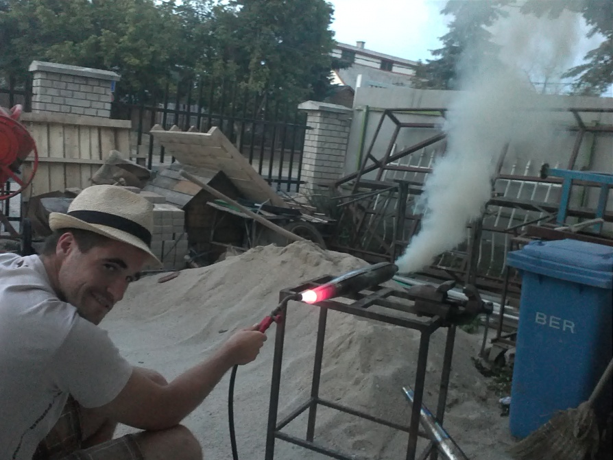

          Gondoltam megosztom a sikerélményem a kiégetéssel kapcsolatban
ID:	131759Click image for larger version

            A szomszédod biztos örült a füstnek .

              Ez akipuff van a simódon ??
                ezek a pancsi kipufogói voltak, de a simón valami beazonosíthatatlan van amúgy, csinálok majd egy körbefotót csak most nagy a kupi nálunk és nem tudom kitolni se
                Látszik a képen is a háttérbe a sóderkupac meg a sok "majd jó lesz még valamire" cucc
                  Elég ijesztő ahogy átizzik a dob...
                    Inkább látványos!

                      Inkább látványos!
                      Ha abból a szempontból nézed, akkor lehet... Kíváncsi vagyok mit szenved ilyenkor a króm, azért nem lehet egyszerű ilyenkor az "élete".
                        Ezt krómozás előtt érdemes csinálni és akkor mind1 neki. Amúgy a szocis cikkbe azt írják hogy az elszíneződést polírozással el lehet tüntetni és akkor elvileg szebb lesz mint újkorában
                          Azért ez a tökéletes eltüntetés olyan dolog, hogy hiszem ha látom.
                            Nem lehet eltüntetni-tudom mert próbáltam. Most van két enyhén aranyszinben játszó dobom.
