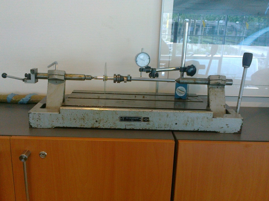

        Szerencsém volt, 15.000 Forintért tudtam venni ezt az NDK kuriózumot!
        Sőt vadászom az NDK szerszámokat! Legjobbak!

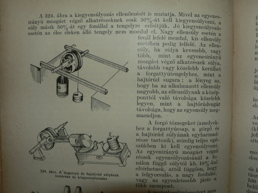

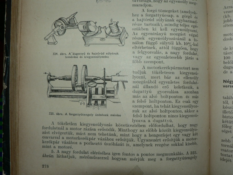

            Sziasztok
            A MOTORKEREKPAR cimu Ternai Zoltan altal irt 1958-as kiadasu konyben apropo ezt irja a fotengely,hajtorud fontossaganak a kiegyensúlyozásáról

            Remelem olvashato lessz

                A képen ábrázolt két csúcsos mérőpad,jó az egytengelyűség mérésére,ha a csúcsfészkek,nincsenek szétverve,de statikus kiegyensúlyozásra,alkalmatlan,-ámbár gyönyörű készülék.
                Kedves Che!
                Tisztelem a "vasas" múltadat, de az általad leírtak kiigazításra szorulnak!
                Mint írod:
                ..de statikus kiegyensúlyozásra,alkalmatlan,-ámbár gyönyörű készülék.
                A statikus kiegyensúlyozás pont az egytengelyűséget vizsgálja! Ez a módszer a forgástestek egytengelyűségének mérésére szolgál (a tömegközéppont egybeesik a forgástengellyel)! Miért is nem alkalmas a mérőpad ennek a mérésére?
                Amennyiben a csúcsfuratok épek a csapágyhelyek mérése nem okozhat problémát. Ez két indikátor órával gond nélkül elvégezhető! És ugye az belátható, hogy a forgástest tömegközéppontja a szimmetriatengely!
