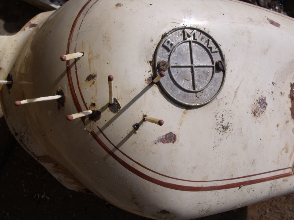

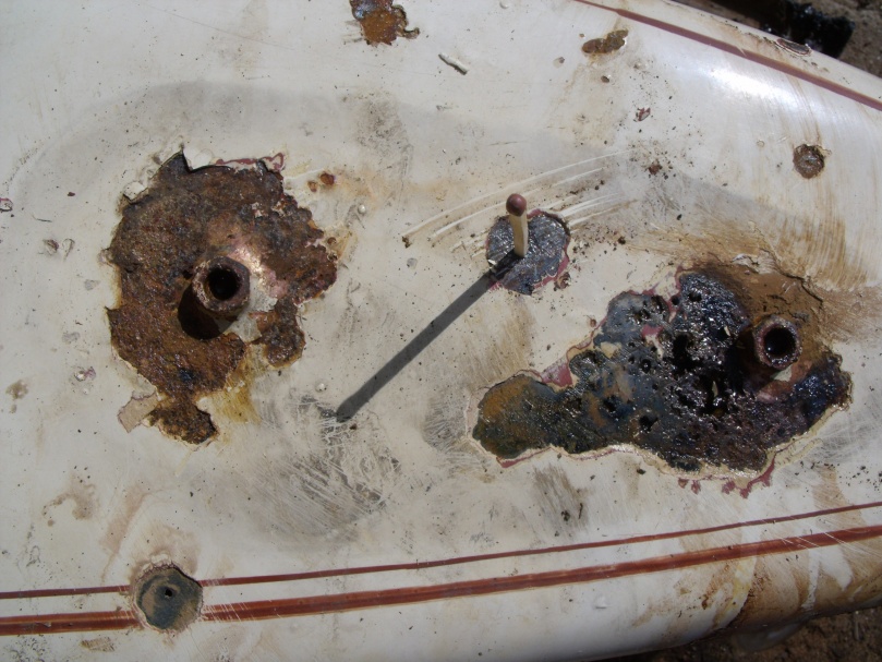

ID:	152835Leküzdendő akadály. Ahol a fényezésen apró (gyufafejnyi,vagy kisebb) pukli,hólyag van...alatta szinte tuti,hogy lyukas. Az alja és a teteje sem különb. Ezeket kezelni kell,hogy a rozsdamaró a tartályban maradjon amíg végzi a dolgát. Utána darabolás javítás következik.
    Most forrasztgatás után újra maratás következik. Ilyenkor jól jöhet egy-két ismert imádság,hogy sokkal több lyuk ne legyen. (van esély de kevés) Lehet nem úszom meg, s szét kell darabolni, kívül-belül homokszórni és javítás után összehegeszteni.

          [ATTACH=CONFIG]37272[/ATTACH][ATTACH=CONFIG]37273[/ATTACH]Leküzdendő akadály. Ahol a fényezésen apró (gyufafejnyi,vagy kisebb) pukli,hólyag van...alatta szinte tuti,hogy lyukas. Az alja és a teteje sem különb. Ezeket kezelni kell,hogy a rozsdamaró a tartályban maradjon amíg végzi a dolgát. Utána darabolás javítás következik.
          Egy ilyen tanknál nem lenne egyszerűbb az egészet rozsdamaróba meríteni?
          Én amikor ilyet csináltam kívülről szigetelő szalaggal leragasztottam a lyukakat. A maratást kibírta, a zsírtalanítást szintén. A tankfesték meg nem folyt ki rajtuk
            Ez idáig eszembe sem jutott de jó ötlet,a következőnél kipróbálom köszi! Az első képen a csavar körüli porózus részt fbs pasztával nyom ki,ott dupla a lemez. Az egészet bemártani.. túl nagy edény kell és sok anyag.
