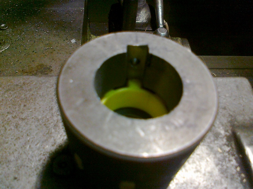

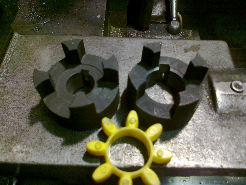

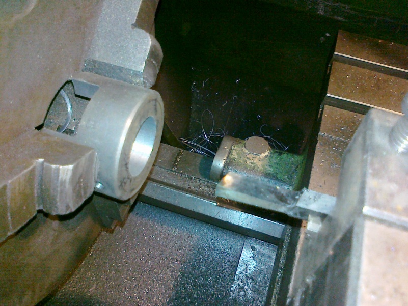

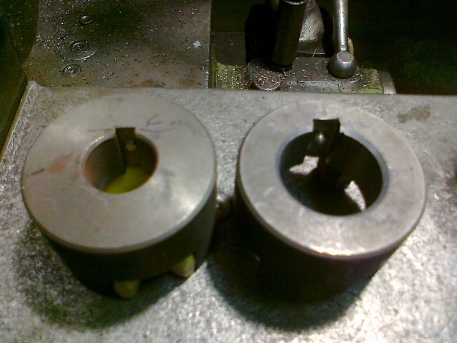

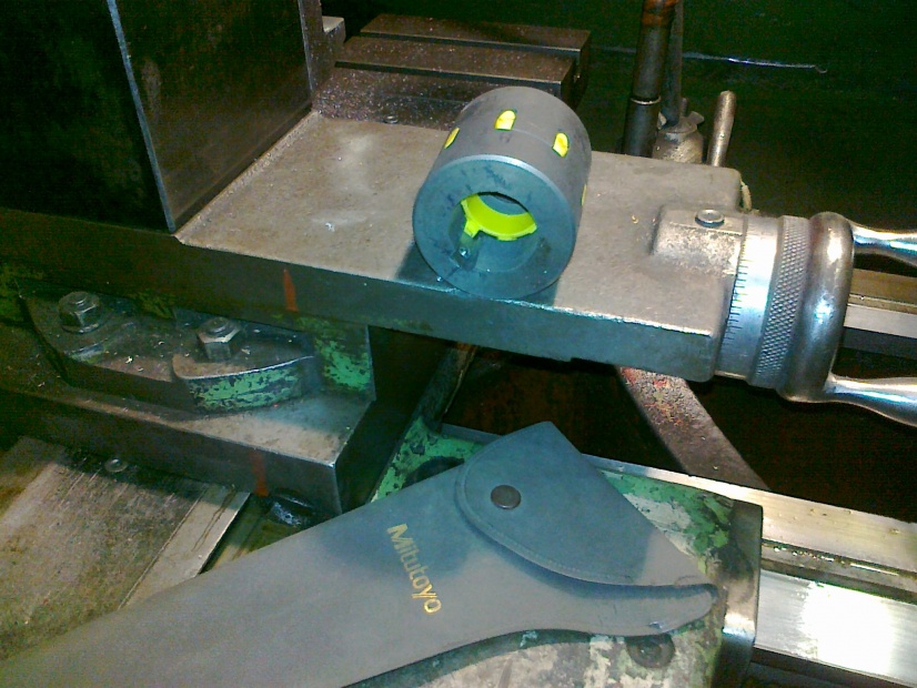

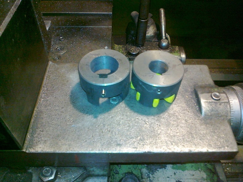

    Kaptam egy feladatot, miszerint egy tengelykapcsolót kell átalakítani. A furatát felesztergálni, és ékpályát készíteni bele. Anyagát tekintve szürkeöntvény volt, ami jelentősen leegyszerűsítette a munkát.

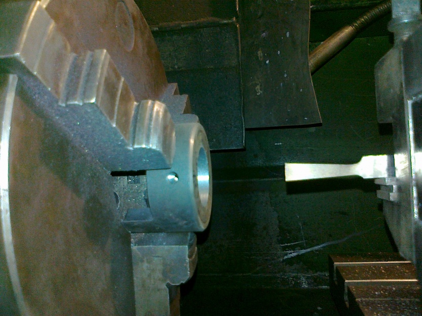

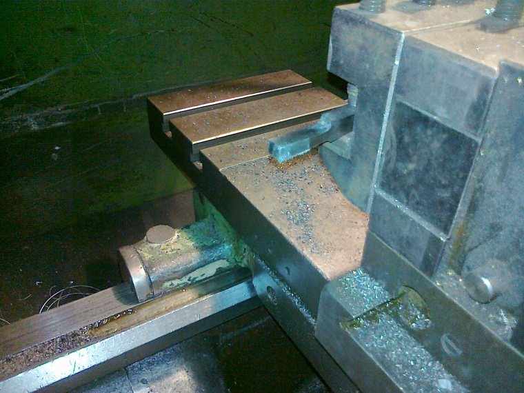

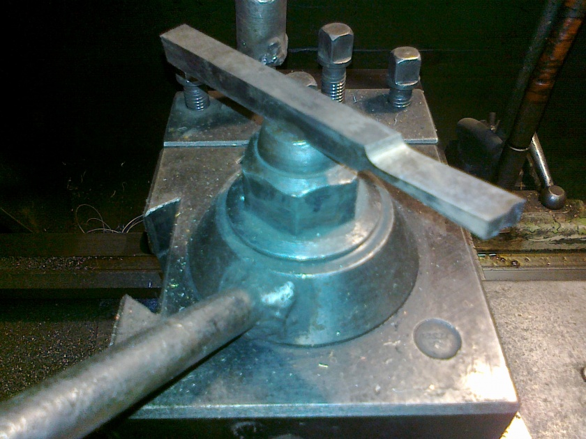

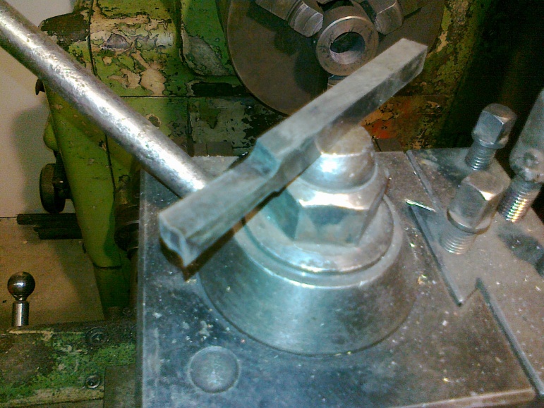

    A képeken látható módon, a késtartóba fogott profilkéssel oldottam meg a problémát.Click image for larger version

    A tokmányt (főorsót) hogyan rögzíted?
      Üdv !Én már csináltam ilyet.Alacsony fokozatban a főorsó. Nem fordul el a tokmány.Hossz szánnal belelökdösni a furatba a kést.Fogásvétel kereszt szánnal kifelé.Ötletes meló.Az öntvény meg puha viszi a rapid kés.

        Jól értem, kézzel kell betologatni a szánt, mindig kicsit kifele állítva rajta? Nekem is meg kéne csináltatni egy lendkerék ékpálya mélyítést a közeljövőben..
        nivaronin eredeti hozzászólása Hozzászólás megtekintése

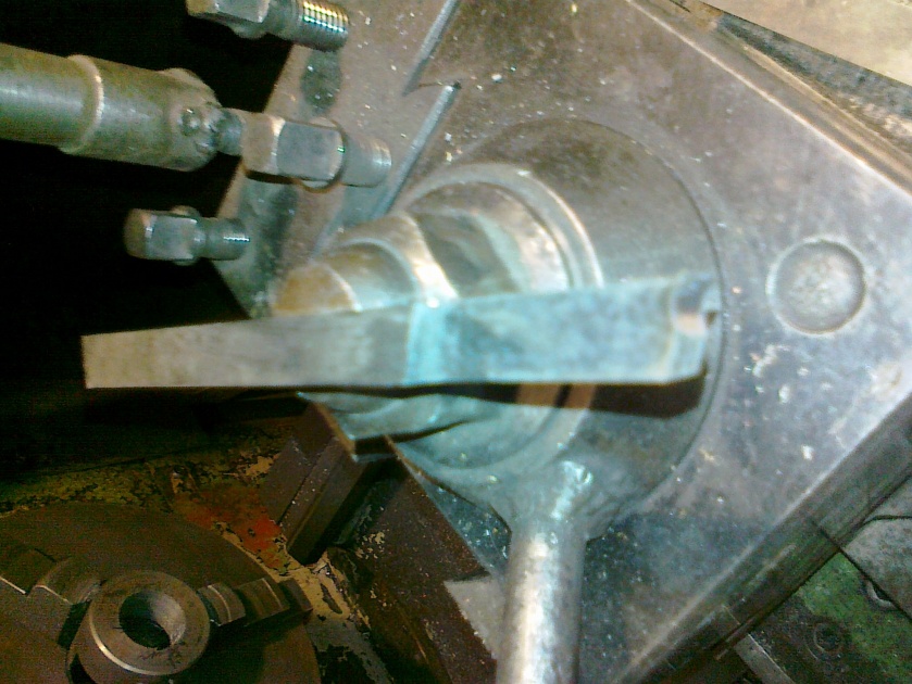

          Kedves Sz.J. hátha te válaszolsz:
          dino125ad eredeti hozzászólása Hozzászólás megtekintése
          Lehet, hogy én nem ismerem a trükköt, de nekem megmozdult a tokmány a legalacsonyabb fokozatban is. A foghézagból adódó játékot nem tudtam kiküszöbölni.
          Utoljára szerkesztve a következő által: dino125ad; 2013 jan. 20, 23:23.
            Szervusz Díno!
            Padja válogatja,hogy hogyan rögzítsük a főorsót,de abban igazad van ,hogy a foghézagok,ékek "játékát elég problémás megfogni.Amennyiben biztos akarsz lenni a rögzítésben,mindenféleképp a főorsót közvetlen kell megfogni.A gép típusától függően,a legcélszerűbb a főorsó,"hátsó felét rögzíteni,melyhez célszerű egy bilincset készíteni,de olyan precízen,hogy annak használata semmi esetre se okozhasson sérülést a főorsón.Amennyiben a főorsó külső részén nincs alkalmas felület a bilincs elhelyezésére,akkor a furatába kell csinálni,valamilyen hasított csapot,melyet egy kúpos csavarral szét lehet egy kissé feszíteni és ezáltal rögzíthető.A csap külső felére fel lehet hegeszteni egy laposvasból készült kart,melyet úgy kell kialakítani,síkjában esetleg hajlítva,hogy az vagy az ollólábhoz,vagy egy alkalmas menetes furathoz rögzíthető legyen,mely vagy a főorsóházon,vagy annak környékén helyezkedik el.A megoldást az adott gép ismerete adhatja.
            Az öreg EAN,mellyel én "harcolok",rögzítés nélkül sem mozdul el,főleg,ha már egy pár fogást kigyalultam az ékpályából,tehát van egy vezető profil.Az ékpálya gyalulás egyébként eléggé igénybeveszi a szánszerkezetet,ezért én nem is szívesen alkalmazom,legfeljebb "szamárvezetőként",de igazából inkább kireszelem,azt a párat amit évente készítenem kell.
            Furatba ékpályát készíteni,vésőgépen,esetleg harántgyalun a legcélszerűbb,még a konzolos marógépre,kiegészítőként felszerelhető vésőfejet sem szeretem,mert szétveri a konzolt,-túl nagy az igénybevétel,főleg ha tolják neki ész nélkül.
            Amennyiben mégis szükséges éknútot gyalulni esztergapadon,csak nagyon kicsi fogásokkal,érzéssel és a munka löket után visszajáratban,a kést kivéve a fogásból célszerű.
