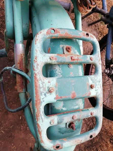

                        Sziasztok
                        Esetleg valakinek van valami ötlete hogy hogyan tudnám a felső (nem eredeti) festékréteget eltávolítani? Remélem jó helyen kérdeztem..

                          jó helyen
                          Jó helyen. Meg kell próbálni gyengébbtől az erősebb felé haladva oldószerekkel lemosni. Pl: lakkbenzin... észter.. végül nitro. Nehéz a tutit megmondani mert nem ismert a gyári,sem az utólag felvitt festék minősége.
