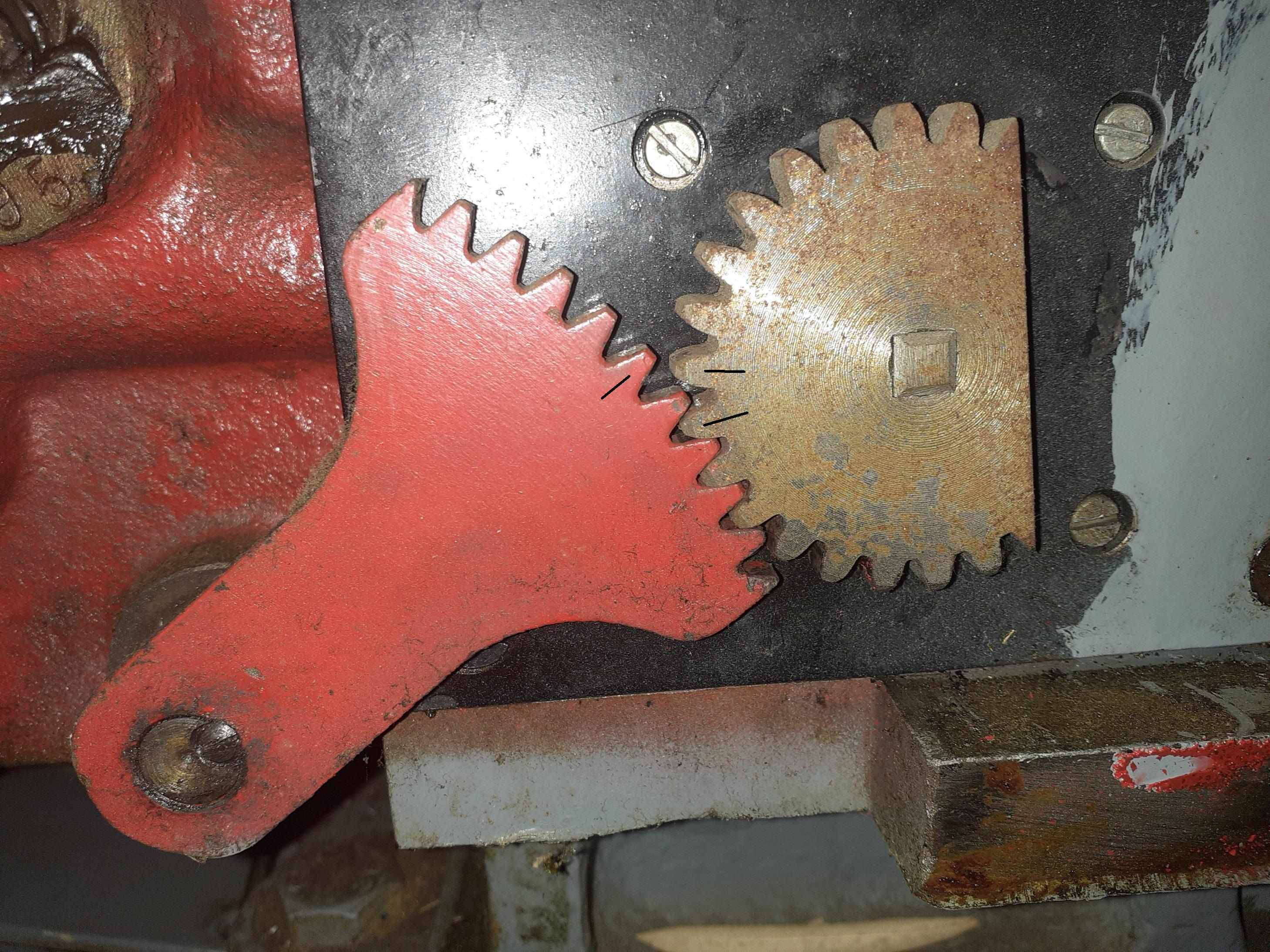

          Uraim van egy kis gondom!
          E3N esztergán minden átmenet nélkül nem indul el a tokmány forgása. kézzel elforgatom, tehát nem mechanikai probléma. A tokmány remeg, ebből gondoltam hiányzik egy vagy több fázis.
          A betápnál megvan az összes fázis a motor olvadóbiztosítói egyben vannak, ebben a körben csak az irányváltó kapcsoló van még Click image for larger version
ID:	229818 A burkolat leszedése után ezt látom. nem jöttem rá hogy juthatok bele. Most hogy így necem a képet a hajtó fogasív tengelyén megtaláltam a biztosító csavart. A hajtottnál viszont nem tudom.
          A gápkönyv szerint egy vgk kapcsolót hajt aminek normál esetben a négyszögtengely végén van egy tengelyirányú menetes furat de az a képen látható módon le van fűrészelve, valakinek valami gondolat esetleg?
            Ha csak az egyik irányban nem forog, akkor ez akkor szokott előfordulni, ha javítás alkalmával el van téve egy - két foggal a fogasív a kapcsoló "fogasívén".
            Mivel itt nem látom az összejelölést a helyes összerakásról, lehet, hogy fogasív elrakásával jó lesz.
            Ha egyik irányban sem forog, akkor valószínű, hogy beégtek a kapcsoló áramátadói, ebben az esetben ki kell venni a kapcsolót és finom dörzspapírral, vagy tűreszelővel meg kell csiszolni őket.
            De az is előszokott fordulni, hogy szétesik a kapcsoló.
            Ilyenkor vagy összerakod, vagy csere.
            Az összejelölést így szoktuk megejteni, ahogy a képen van.
            Két jelölt fog közé kellene esnie az egy jelölt fognak.

              Értem én mert egyre gondoltunk de hogy jön le a hajtott fogasív.
              Kopasz 1 kedvelte ezt.
                #82
                Kétpofás lehúzóval.
                A négyszögtengelyt pedig lehetőleg középen kinyomatod a lehúzó menetes csavarjával a kapcsoló fogasívéből.
                A hárompofás nem biztos, hogy egyenlően eltudod tenni a 3 pofát, ezáltal lehet, hogy nem tudod kinyomatni a négyszögtengelyt.
                  #83
                  Viszont ,ha hozzáférsz a kapcsolóhoz,leveszed a fedelet ,kiveszed a biztosítókarikát kihúzhatod a tengelyt egyben....
                    #84
                    Nem nyertetek, de köszönöm az igyekezetet!
                    A lelapolt részbe a tengelyre merőlegesen fúrtak egy menetet és abban van egy ászok csavar. Tudom hülyén hangzik de megálmodtam, és úgy volt.
